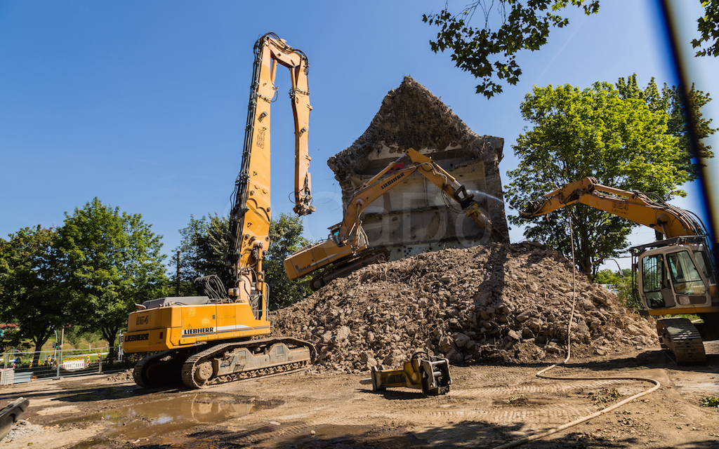

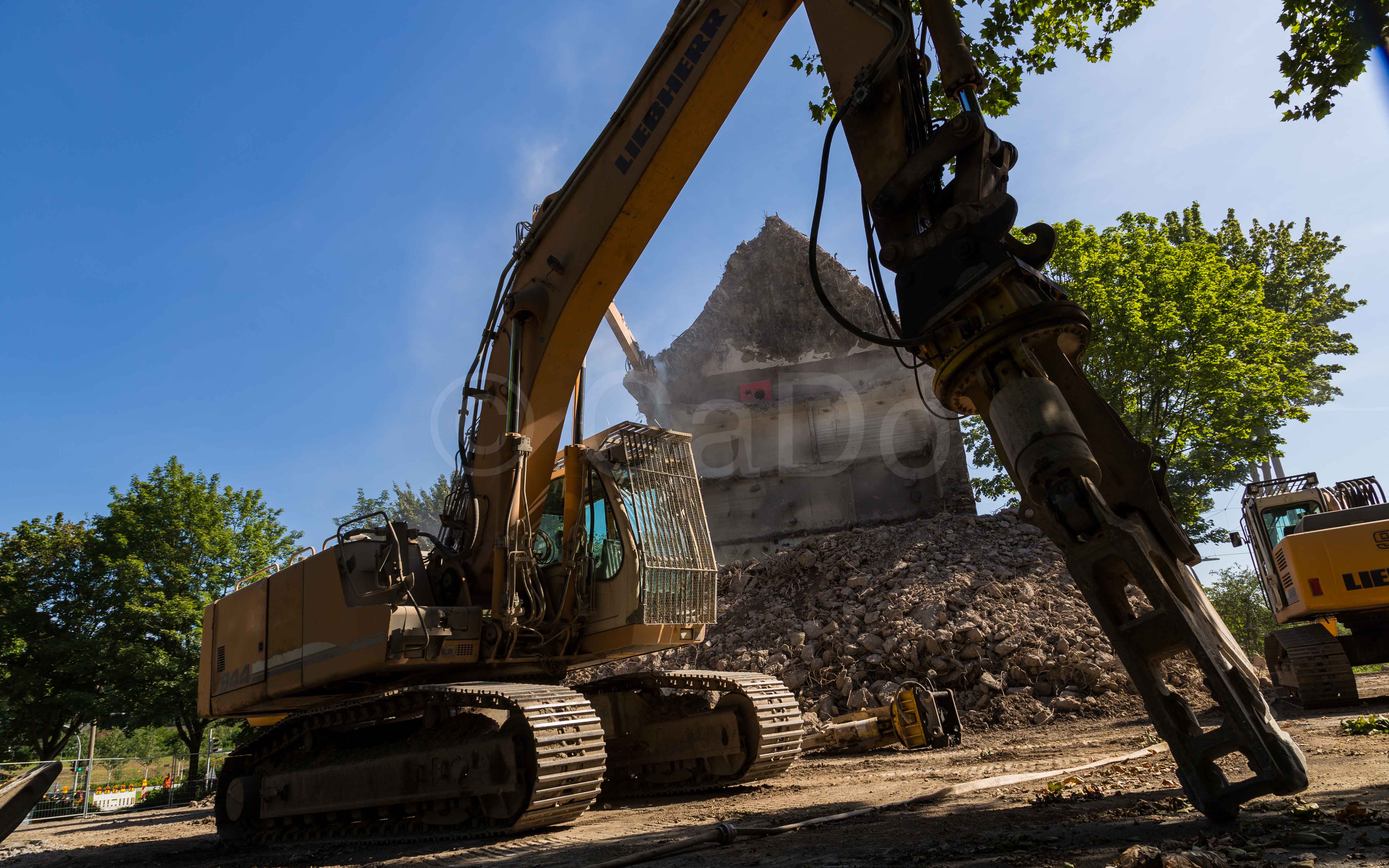

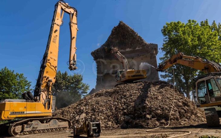

Der 944 begann dann auch mal zu knabbern, das Dach war kein leichter Gegner...

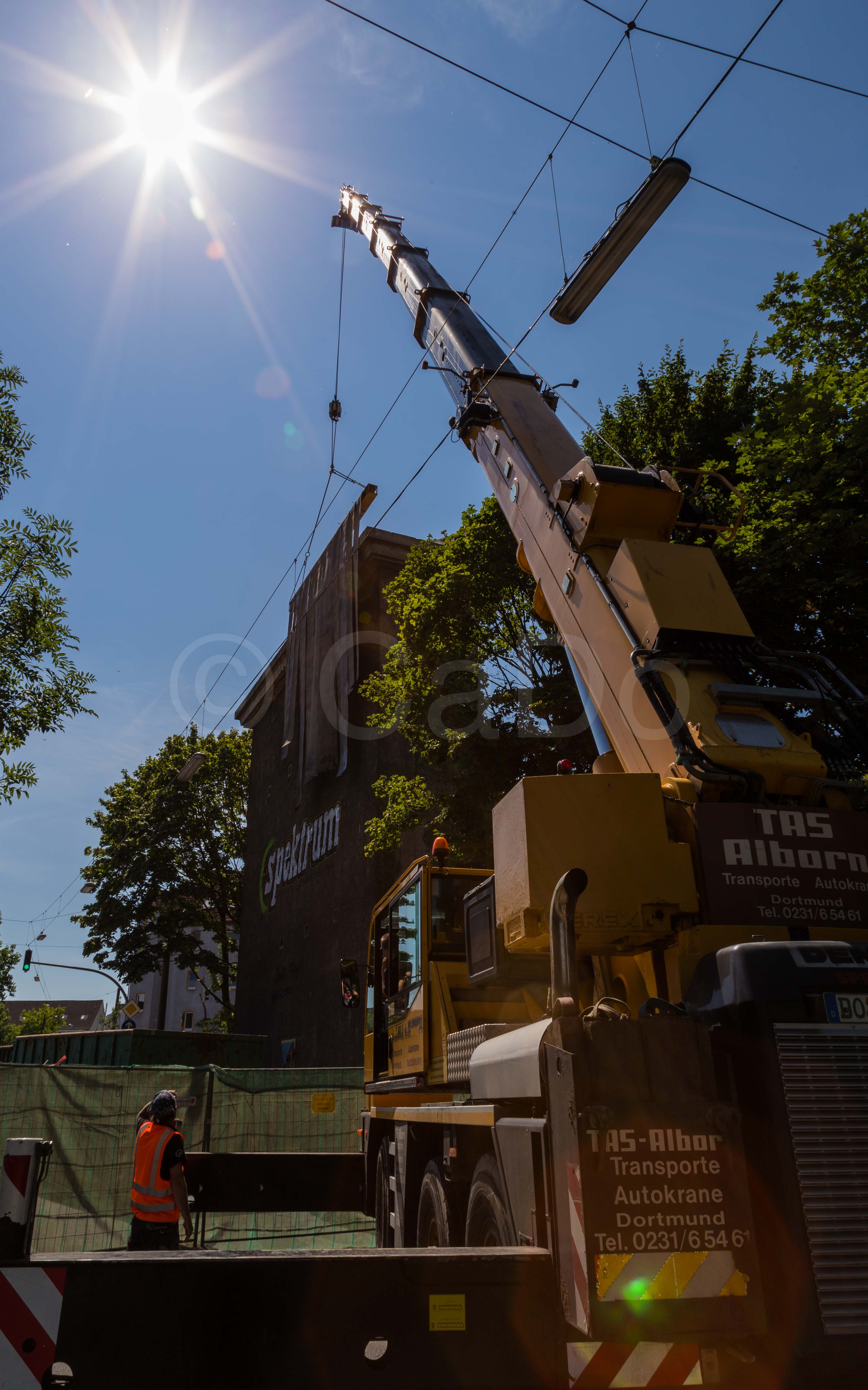

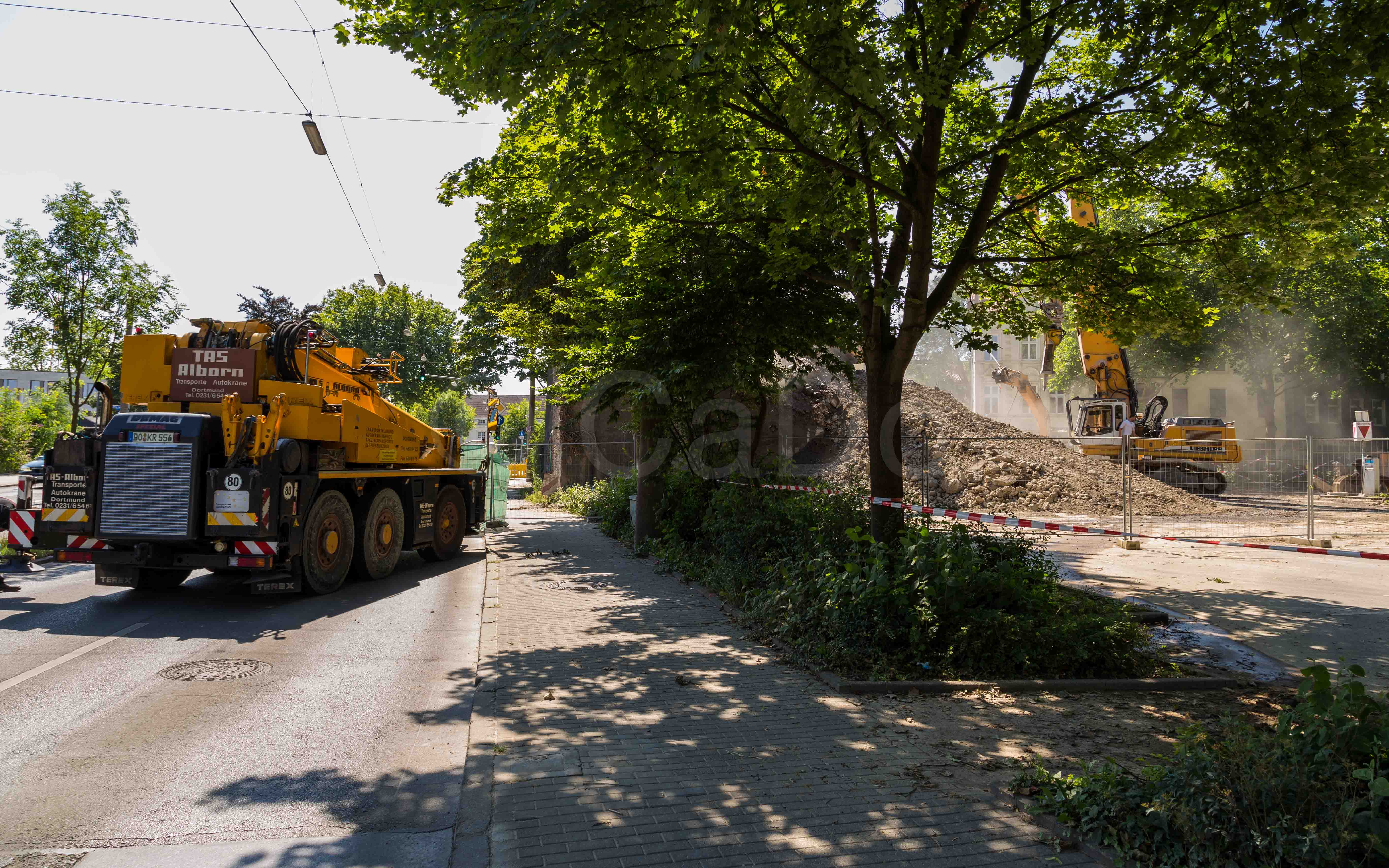

Nach den ersten Hammerschlägen des 954 am Dach war klar, es ist zu gefährlich. In Absprache mit der Polizei wurde die Richtungsfahrbahn der Fassstraße dann voll gesperrt und ein Kran angefordert. Dieser hielt die Matte und die beiden Bagger konnten das Dach mit Sicherheit abbrechen.
Was auf den Bildern stört, war auch für den Kran nicht einfach, er musste sich durch die Abspannung der Straßenbeleuchtung quetschen...
