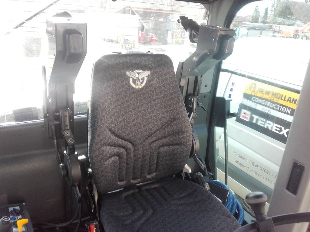

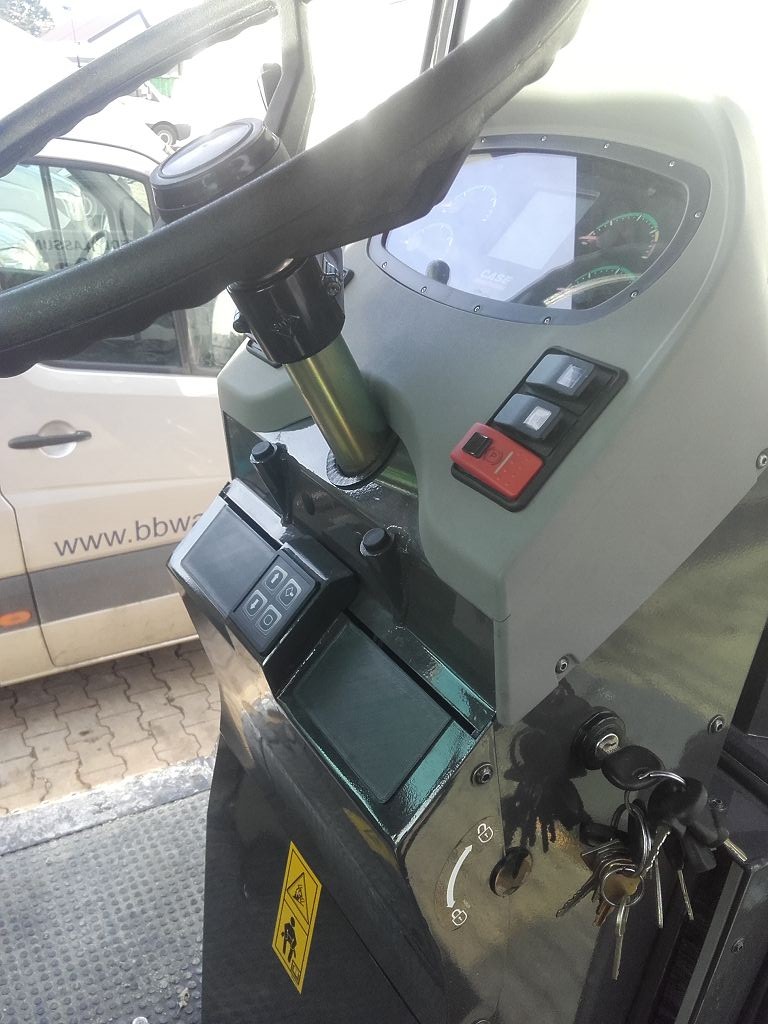

hier mal ein Update zum Thema Vemcon-Gradersteuerung.

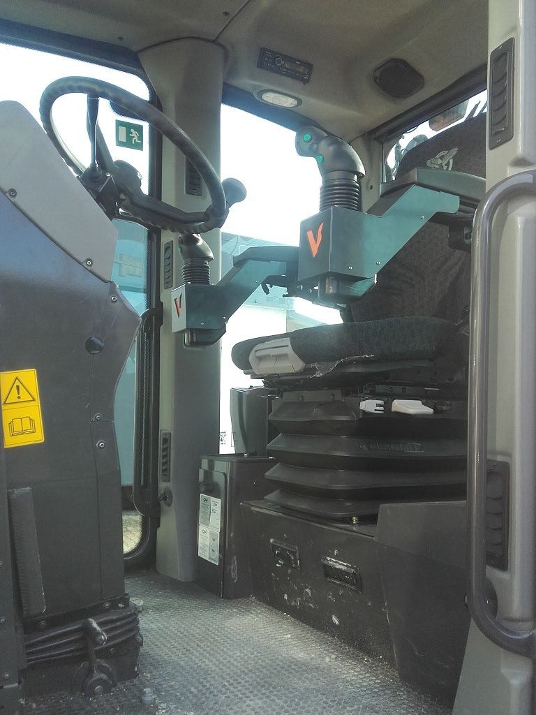

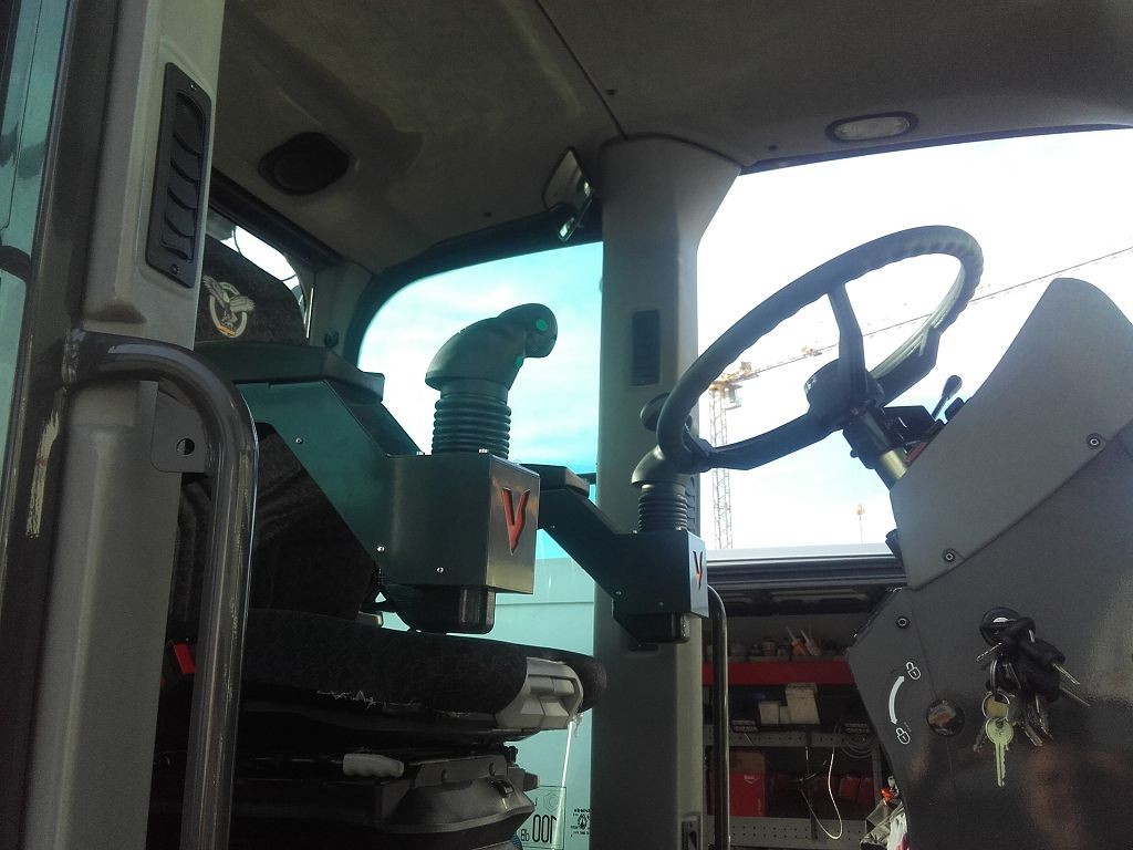

Mittlerweile ist ja etwas Zeit vergangen,die wir genutzt haben um eine verbesserte Version umzusetzen.

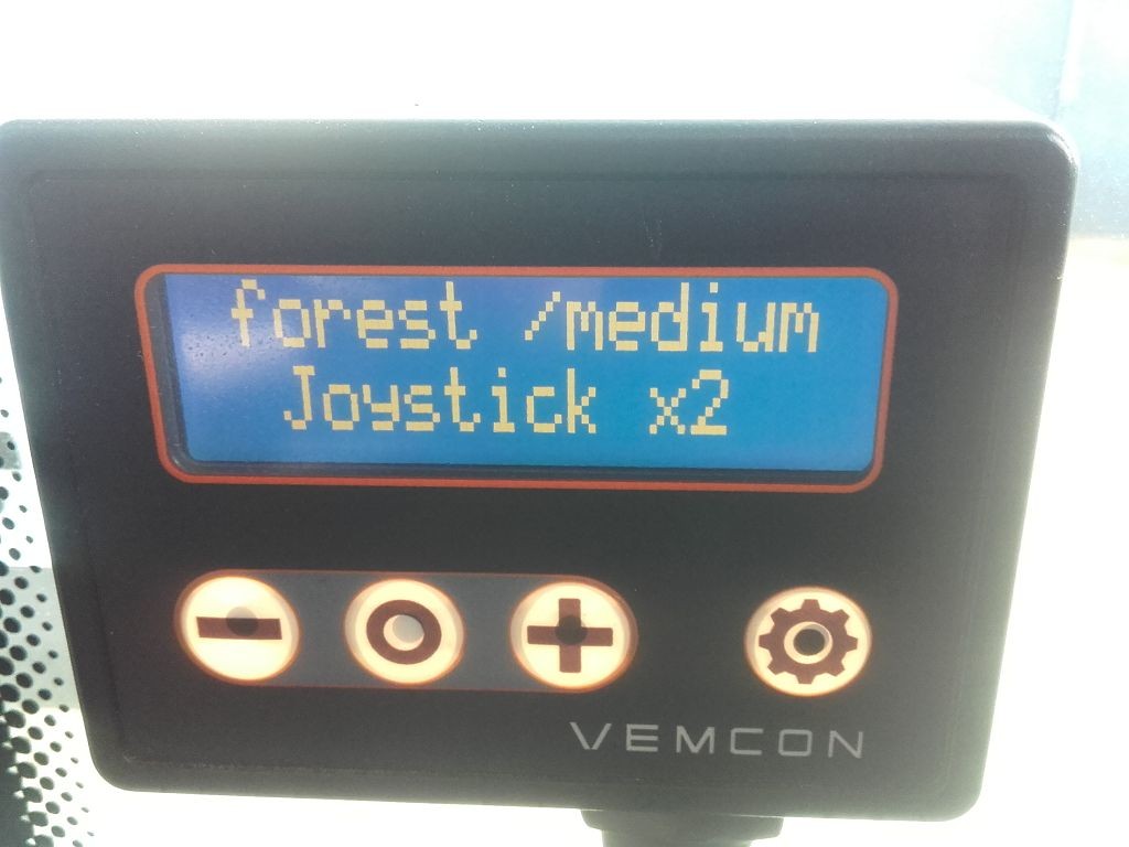

Steuerung Unigrip-Modus/X2-Modus ist beibehalten worden.

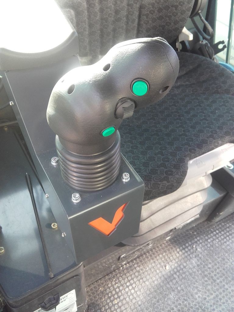

D.h. Unigrip=Mittelscharsteuerung kpl. über den rechten Stick,linker Stick dann für Fahren,Lenkung,Knick usw.
                 X2=Hubzylinder Mittelschar auf Joysticks re./li. ,der Rest gleich.
Dazugekommen ist:
-Wegfall der Hebelsteuerung,Austausch der Steuerblöcke durch el. angesteuerte,die Hydraulisch identisch sind.
 Somit der Steuerblockumbau zügig vonstatten geht und alle vorhandene Schläuche passen.
-die Automatische Rückführung per Knopfdruck der Rahmenknickfunktion  auf Geradeausfahrt

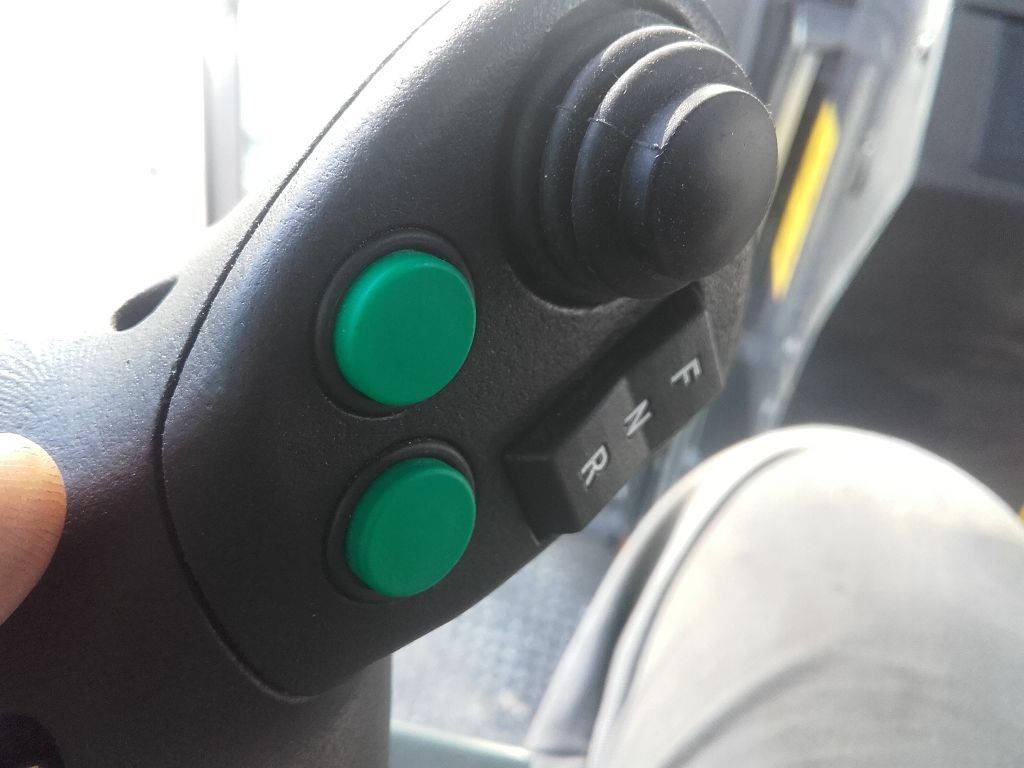

-hochklappbare  Joystick-Konsolen aus Metall,die bei hocklappen beider oder nur einer das System abschalten,um versehentliche Bedienung zu vermeiden.

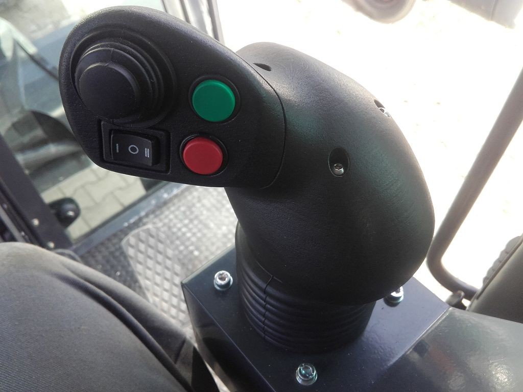

-Im Unigrip-Modus über Wippschalter am rechter Stick einzeln anwählbare Mittelscharhubzylinder.

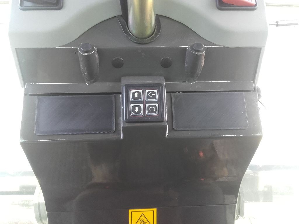

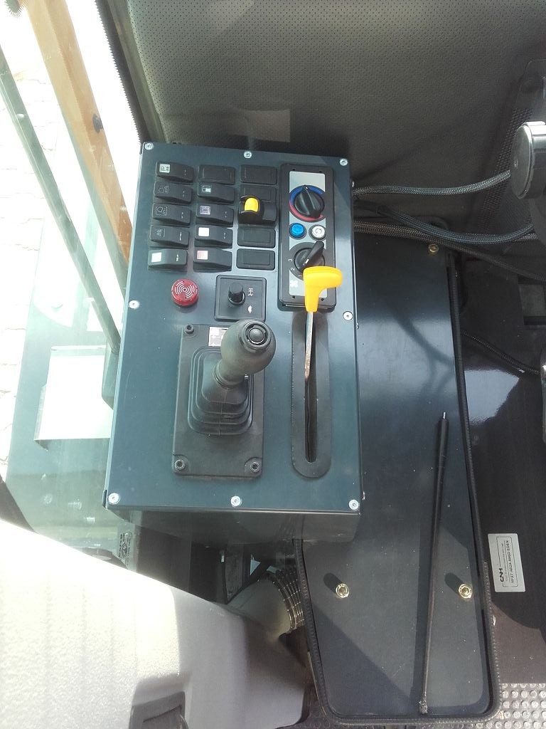

-Neu gestaltete Seitenkonsole rechts,in der auch beide Vemcon-Controller verbaut sind und somit im trockenen sind.
-In den Sticks integrierte Wipptaster +/- für die Nivellierautomatik.
-Lenkung über Lenkrad jederzeit bedienbar,Prioritätsventil mit Sicherheitsschaltung verbaut.
bearbeitet von schnädderle

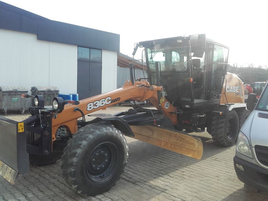

Morgen mach ich ne Einweisung bei Eurovia-Teerbau und wollte eigentlich meine Cam mitnehmen.
Aber nach dem Wetterbericht heute abend werden Schwimmflügel/Rettungsring statt Cam wohl besser sein.....:wacko:
Das System,was den Aufbau,Funktionen und Stabilität angeht, dürfte aus meiner Sicht Serienreife haben.
Einbauzeit hat sich ebenfalls drastisch verkürzt von 2 Wochen auf drei Tage.....:bagger:

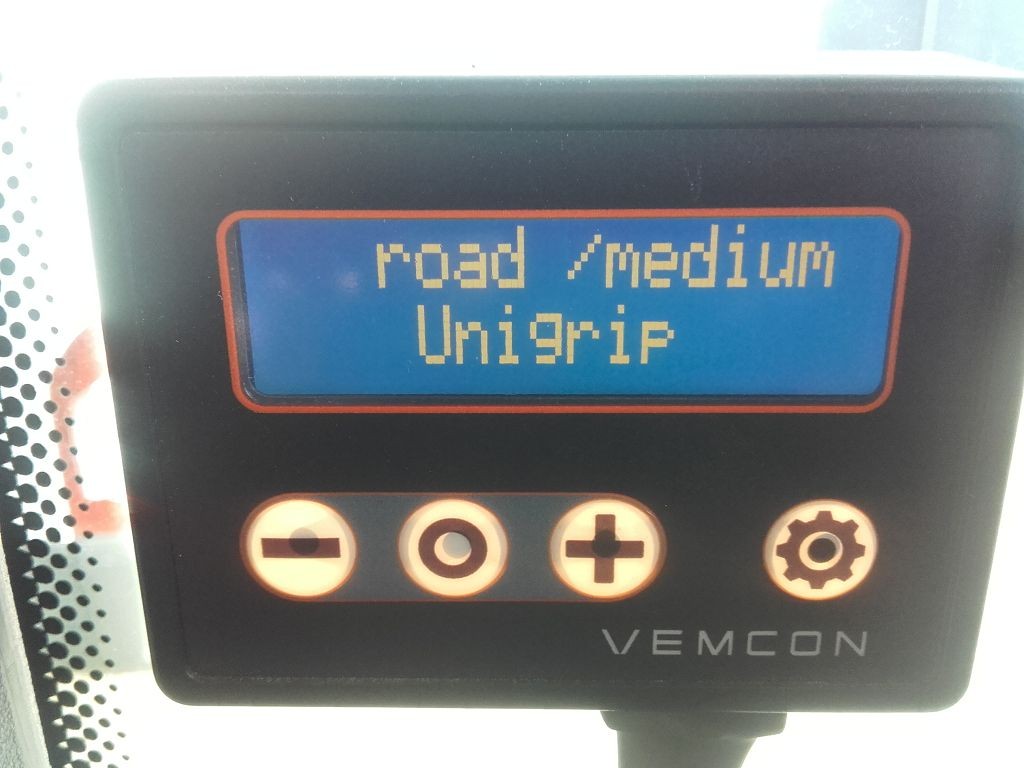

Zudem haben wir die Configurator-Software von Vemcon erhalten,um vor Ort die Bedienung auf Fahrerwunsch anzupassen.
Früher wurde ein Hilfeschrei Richtung München geschickt..........:lol:
