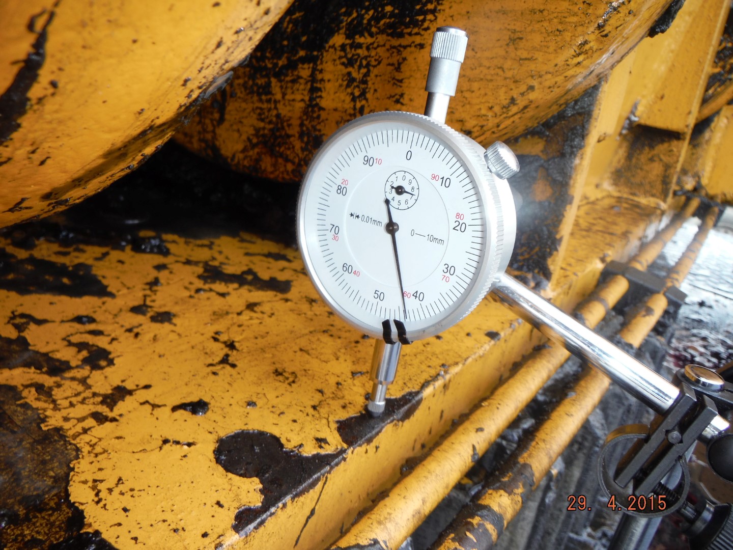

kennt sich jemand aus mit der korrekten Verfahrensweise zur Messung des Drehkranzspieles bei Mobilkranen?
Wir haben kürzlich einen Liebherr LT1300 inspiziert und das Drehkranzspiel gemessen. Dazu haben wir das Messgestell auf dem Chassis plaziert und den Pin der Uhr auf der Oberkante des Drehkranzes positioniert. Bei längstmöglicher Ausladung haben wir auf Null gestellt und dann den Ausleger in die steilste Position gebracht. Der Unterschied betrug sagenhafte 7,5mm.
Ich freue mich über qualifizierte Hinweise, ob unsere Messmethode richtig ist.

Beim Messen vom Drehkranzspiel sollte ein Lastwechsel simuliert werden.
Bei einem Bagger z.B. durch heben und drücken mit dem Arm.
Gemessen wir mit einen Meßuhr möglichst direkt am Drehkranz.
Habt ihr wirklich 7,5 mm gemessen ?
Das sind 7,5 komplette Zeigerumdrehungen an der Uhr.
Eher 7,5 Zehntel oder ?
7,5 Zehntel wären doch unbedenklich. Wir hatten mal an einem neuen Kettenbagger 1,3 mm!
Du hast richtig gelesen: 7,5mm=siebeneinhalb Zeigerdrehungen. Das macht an der Spitze mehr als 50cm bei voll teleskopiertem Ausleger.
