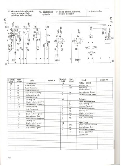

Am Bagger gehen aber statt einer Steuerleitung zwei Steuerleitungen zum Motor. Diese gehen beide von der Hydraulikpumpe (Verstellung der Pumpe) über ein Magnetventil von Bosch mit 4 Anschlüssen (2 von der Pumpe, 2 zum Motor) durch die Drehdurchführung zum Motor. Ich weiß leider aktuell nicht was dieses Magnetventil für eine Bauart ist. (4/2-Wege?) Ich werde hierzu morgen versuchen das Typenschild zu entziffern.
Was hat es hier mit dem Unterschied (1 Steuerleitung vs. 2 Steuerleitungen) auf sich? Ist dies bereits eine neuere Variante des Fahrantriebs? (So wie es der HML31 hat?)
Aktuell verstehe ich noch nicht, wieso der Bagger im 2. Gang super Zugkraft hat bis die Räder durchdrehen und im 1. Gang nicht.
Ich habe hier noch immer die Elektrik im Verdacht, da meine Fahrtrichtungsanzeigen nicht funktionieren.
Weiß einer was der Schalter automotives Fahren (S11) im Schaeff Bagger ist? Dieser ist in meiner Betriebsanleitung aufgeführt, ich kann ihn aber im Bagger nicht finden. Würde hier laut Schaltplan ein defekt/Wackler vorliegen, so würde der Bagger in Neutral schalten. Würde dazu passen, dass der Motor sich garnicht plagt wenn er im 1. Gang nicht fahren will.
Ebenfalls könnte dies Einfluss auf die Fahrtrichtungsanzeigelampen H7 und H8 am Brückengleichrichter rechts oben im Schaltplan haben. Oder der Brückengleichrichter ist defekt...Wofür ist er überhaupt gut?
