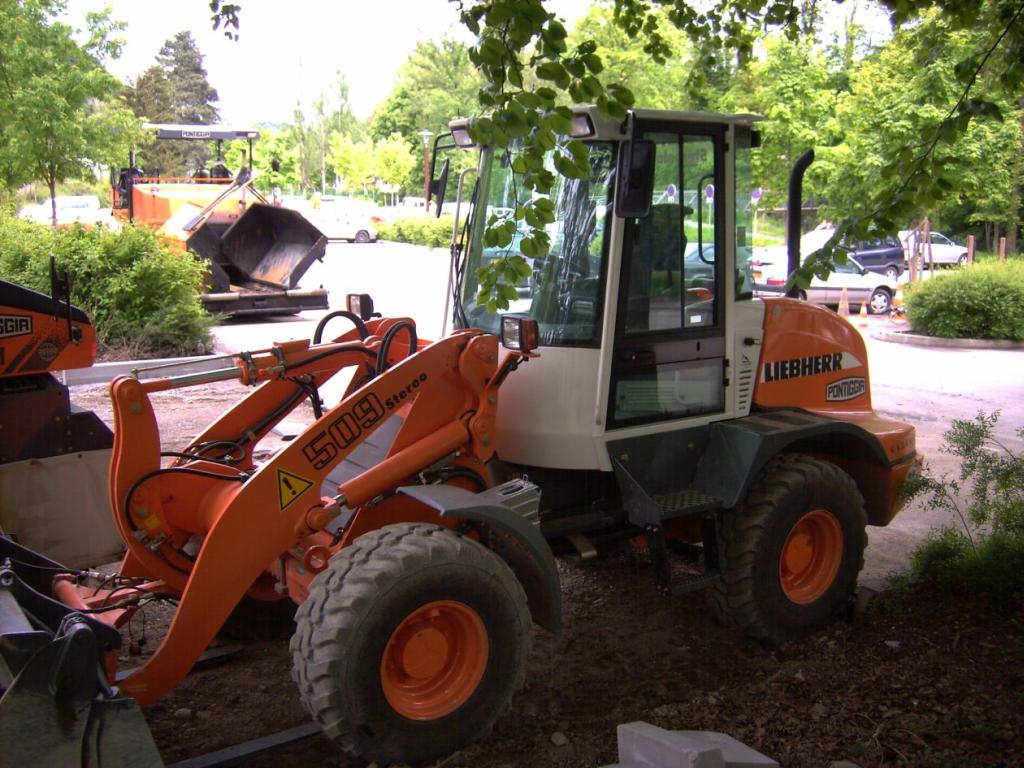

Kleine dumme Frage von mir, was bedeutet "Stereo" bei den Ladern? Mit dem Radio scheint das ja nicht zusammen zu hängen... whistling.gif
MfG
Horst
Guten Abend,
Stereo bedeutet meines wissen das der Lader 2 Lenkungsarten miteinander vereint. Die Liebherrlader bis zu einer große des L 510 haben eine normale Knicklenkung und konnen ausserdem noch die Räder einlenken.
Ich hoffe ich konnte etwas weiterhelfen.
MFG
Tom
Hallo Horst
es wird eine Knicklenkung mit einer Allradlenkung verbunden. D.h. man hat von jeder etwas.Beim Stereolader keine Allradlenkung,sondern nur Hinterachse. Ist auch eine Sache des Preises...
Eine Allradlenkung ist natürlich teuerer wie Knicklenkung. Der Vorteil ist die Standfestigkeit der Allradlenkung.
