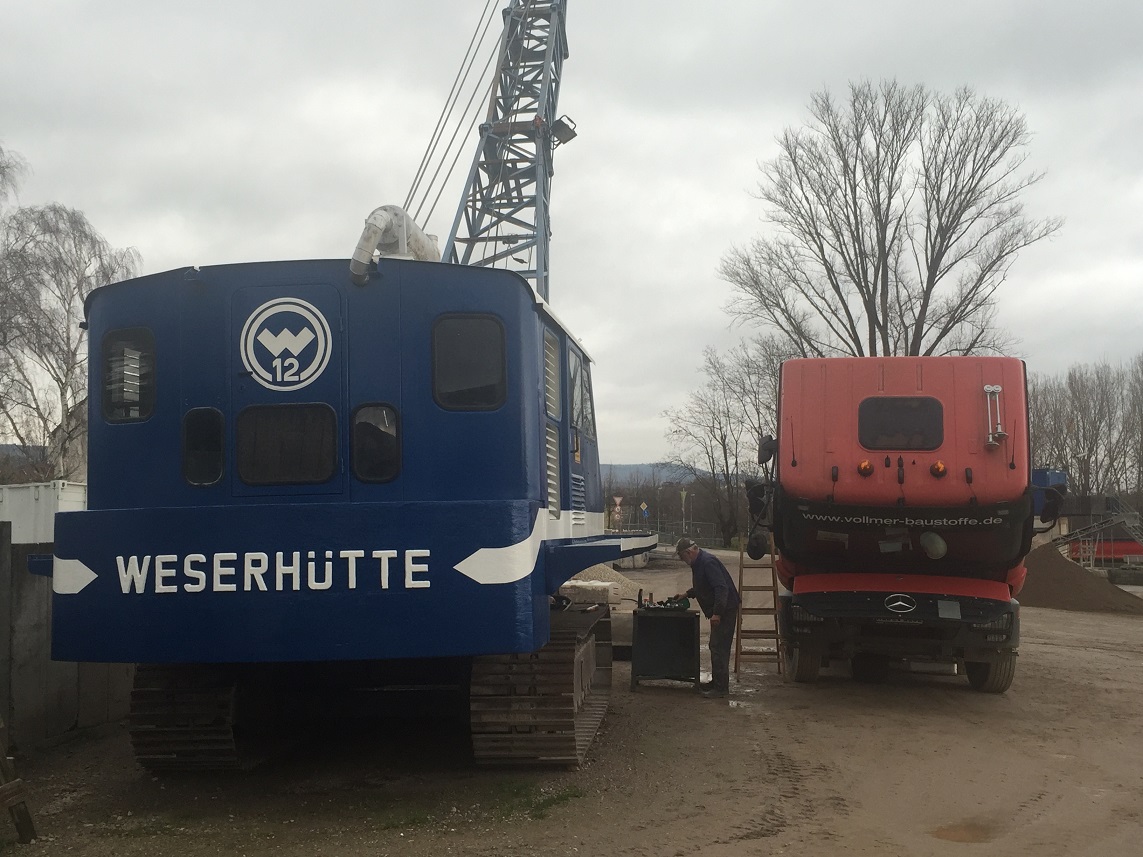

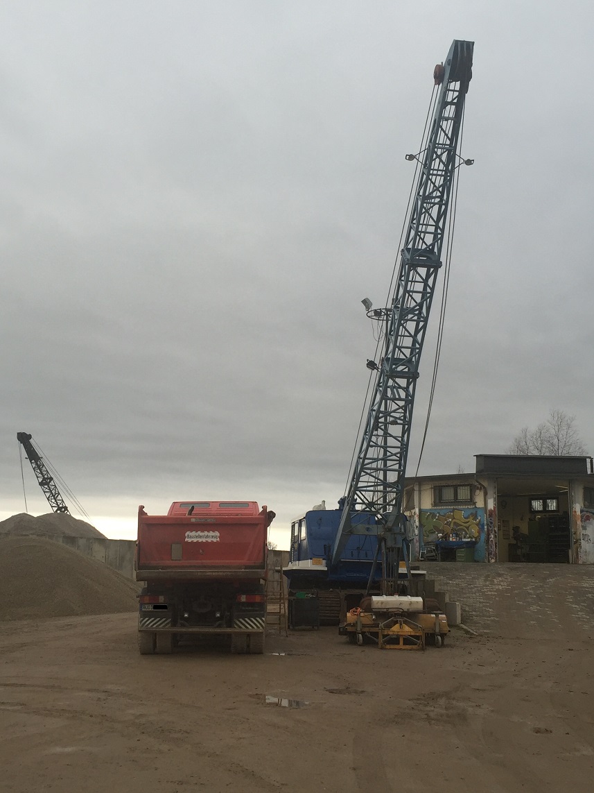

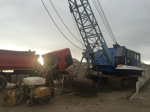

heute stelle ich wieder ein paar Bilder vom fertig restaurierten Oberwagen des blauen Weserhütte
Seilbaggers W 12 ins Forum.

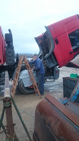

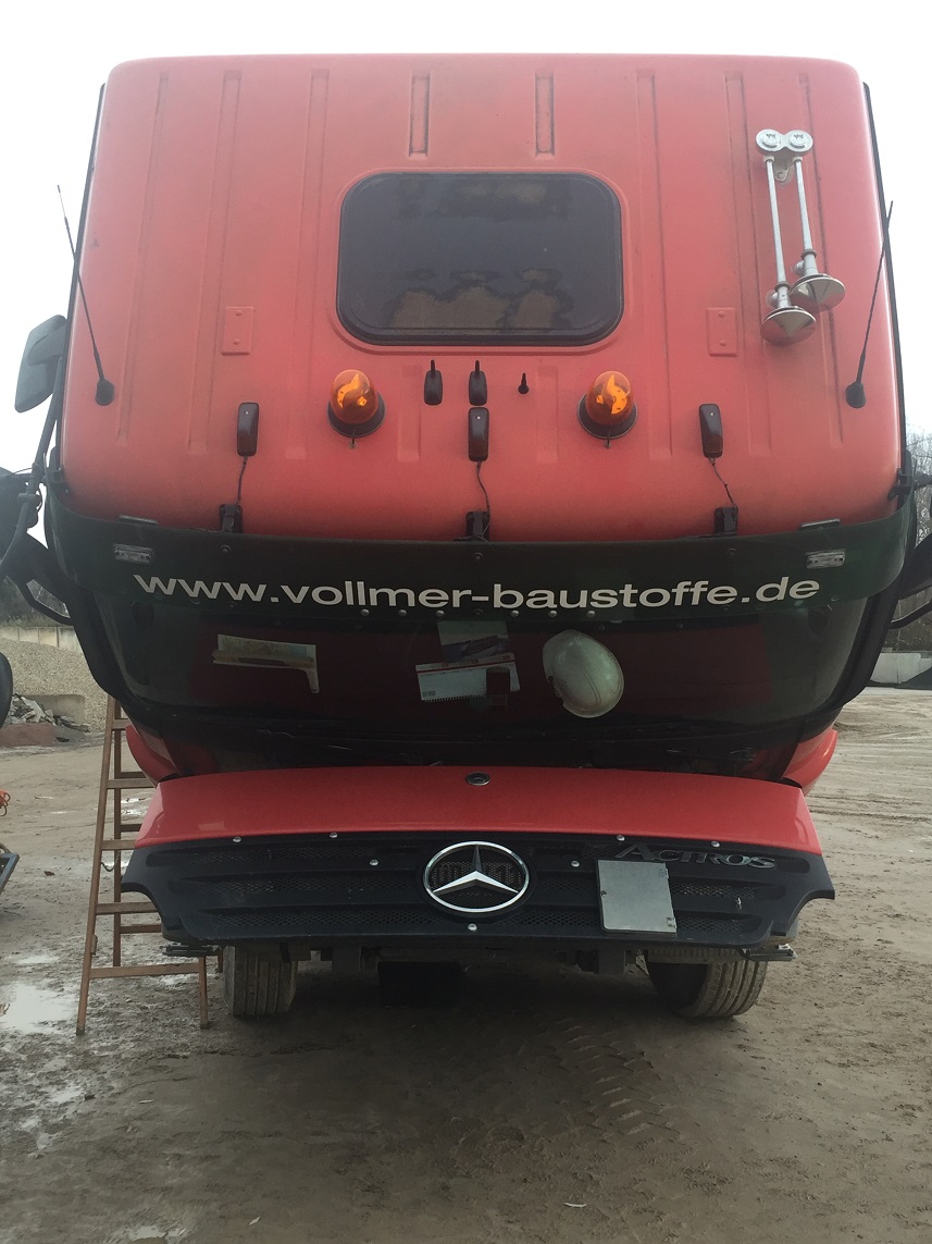

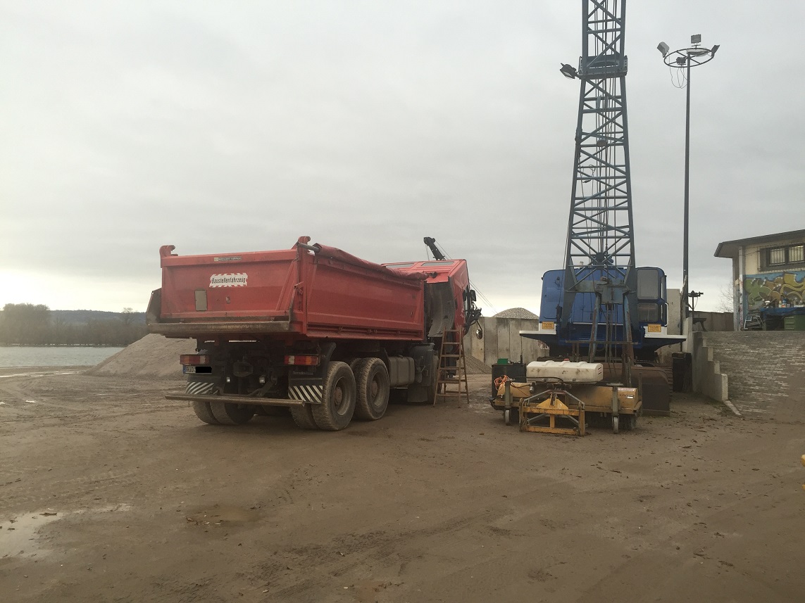

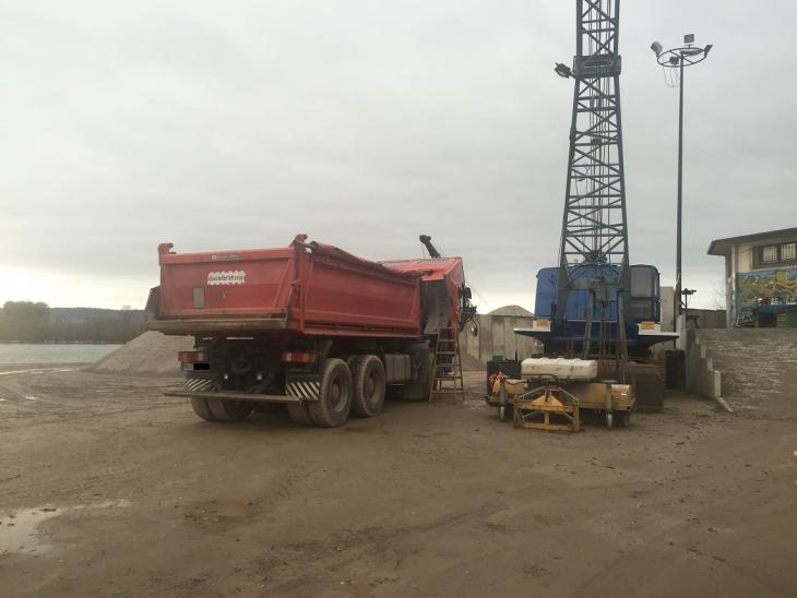

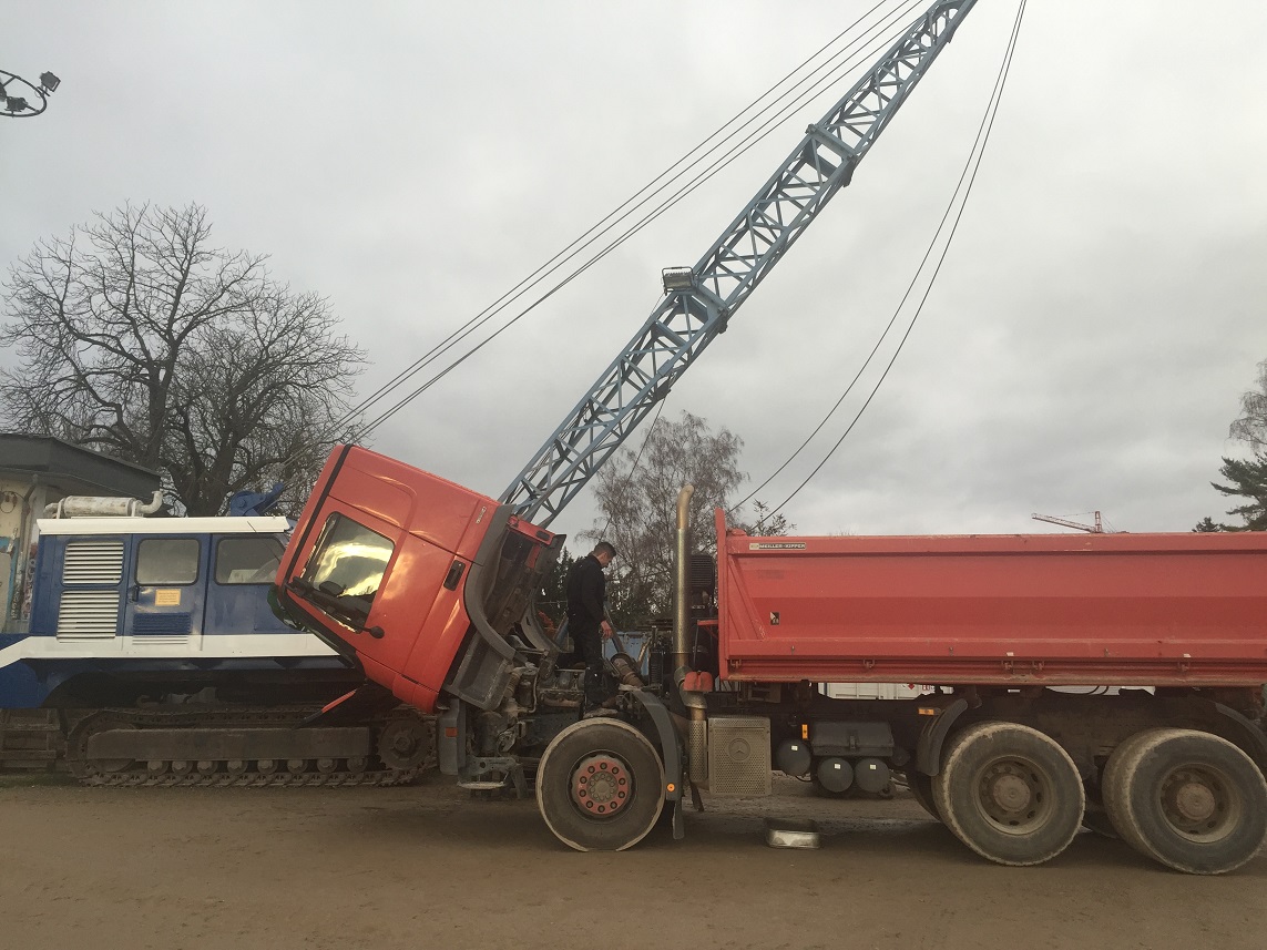

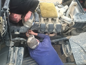

Ausserdem von der gleichzeitigen Reparatur an unserem Mercedes Benz Actros MP 2 2641.

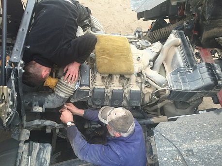

Problem war, dass der Motor nicht angesprungen ist. Woran lag das?

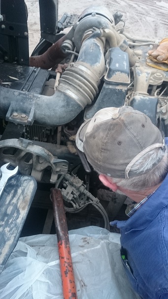

Ich vermutete, dass die Dieselzufuhr unterbrochen ist.
Auch das Pumpen mit der Handpumpe führte zu keinem Erfolg. Es baute sich kein Druck auf.

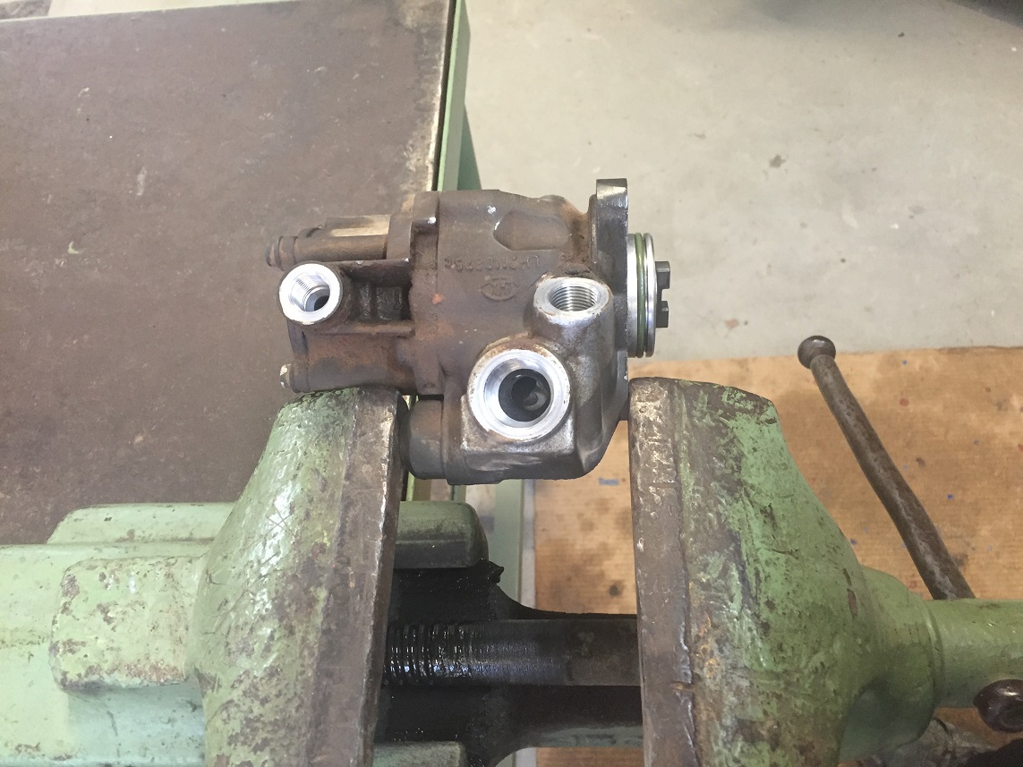

Nach intensivem Suchen bemerkte ich, dass die Kraftstoff-Lenkungspumpe kaputt war.
Der Mercedes Notdienst lieferte am Samstag abend 18.00 Uhr die neue Tandempumpe.
Am Sonntag von 9.00 - 12.00 Uhr Aus- und Einbau des neuen Teiles mit einem Mitarbeiter.
Und siehe da, um 12.00 Uhr am Sonntag lief der LKW wieder einwandfrei.
Am Montag ab 7.00 Uhr wieder im Einsatz, um sein täglich Brot zu verdienen.
Gruss aus Geisenheim
