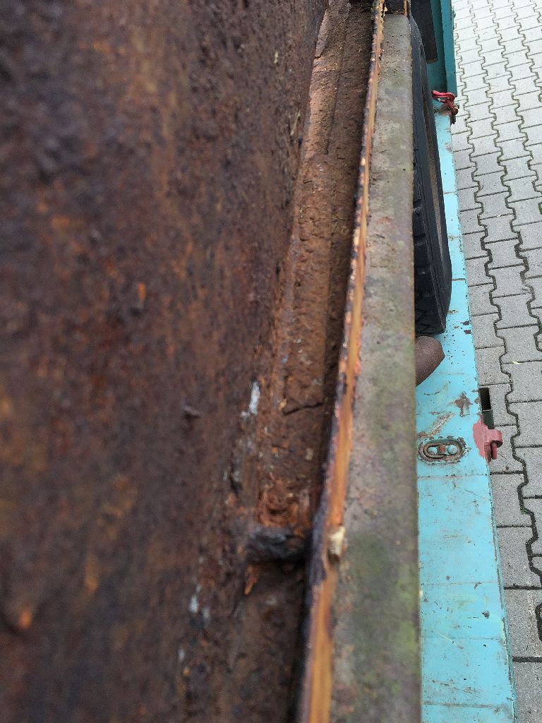

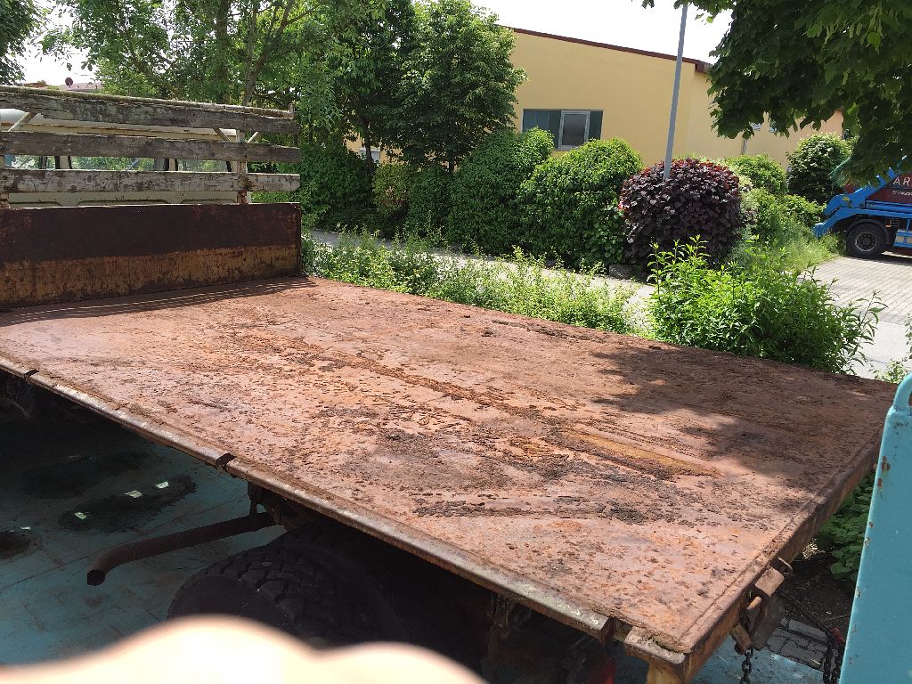

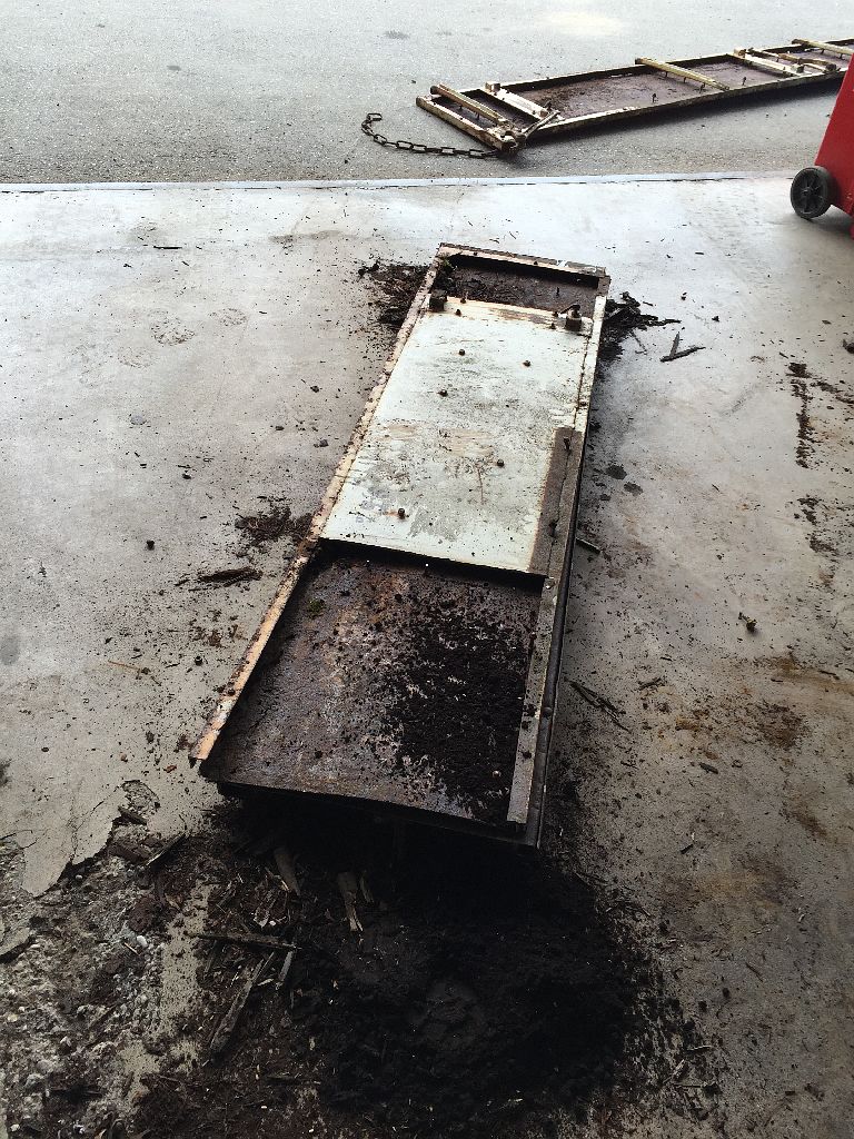

Es war schon die Matte gemeint und nicht das Blech, das Blech muß ich neu machen, da das komplett durch ist und die Matte schaut einfach nur grausam (Löcher, zerrissen usw.) aus.

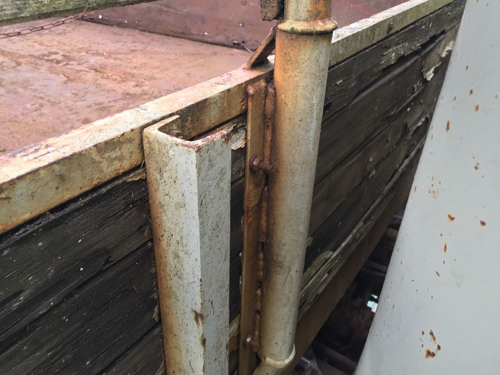

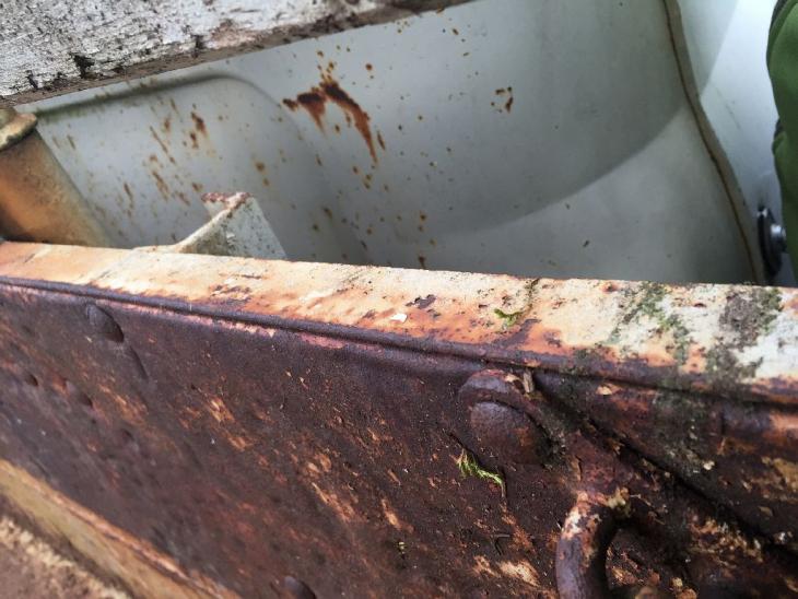

Jetzt hab ich noch eine Frage an die Profis zu den Kipperbordwänden. Welches Holz nehmt ihr dazu her, konnte dazu im Forum nichts finden. Dann dachte ich, daß an den Bordwänden ein U-Profil verbaut wäre, bei mir ist es aber nur ein Winkelprofil mit 30x30x4. Zumindest schaut es bei meinem Kipper noch Original aus.
noch ein paar Bilder dazu:

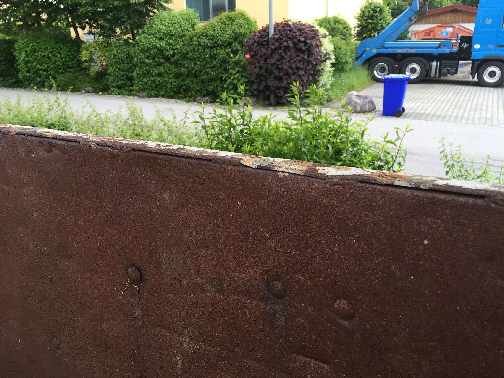

Bordwände, oder was davon noch übrig ist, ab in den Schrott

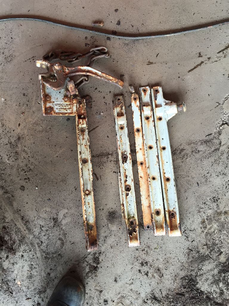

Beschläge zum aufarbeiten
Das Blech schaut noch nicht so schlecht aus, werd es aber trotzdem gleich neu machen
Moin
Zu deinen Boardwänden, ich kenne Boardwände auch meist mit U-Profilen, aber bei Fahrzeugen bei denen die Boardwände stark belastet werden etwa im Steinbruch hat man Winkeleisen verbaut damit man die Bretter
einfach austauschen kann ohne den Rahmen auseinanderbauen zu müssen.
Gruß Tim
