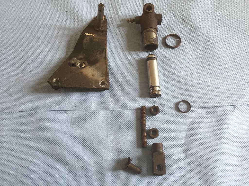

Heute hab ich noch den Kupplungsnehmerzylinder auseinander genommen, jetzt brauch ich nur noch die Rep-Sätze und dann gehts ans aufarbeiten und zusammenbauen.
