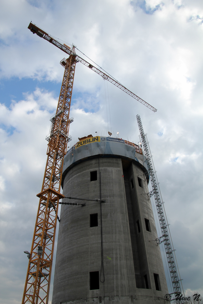

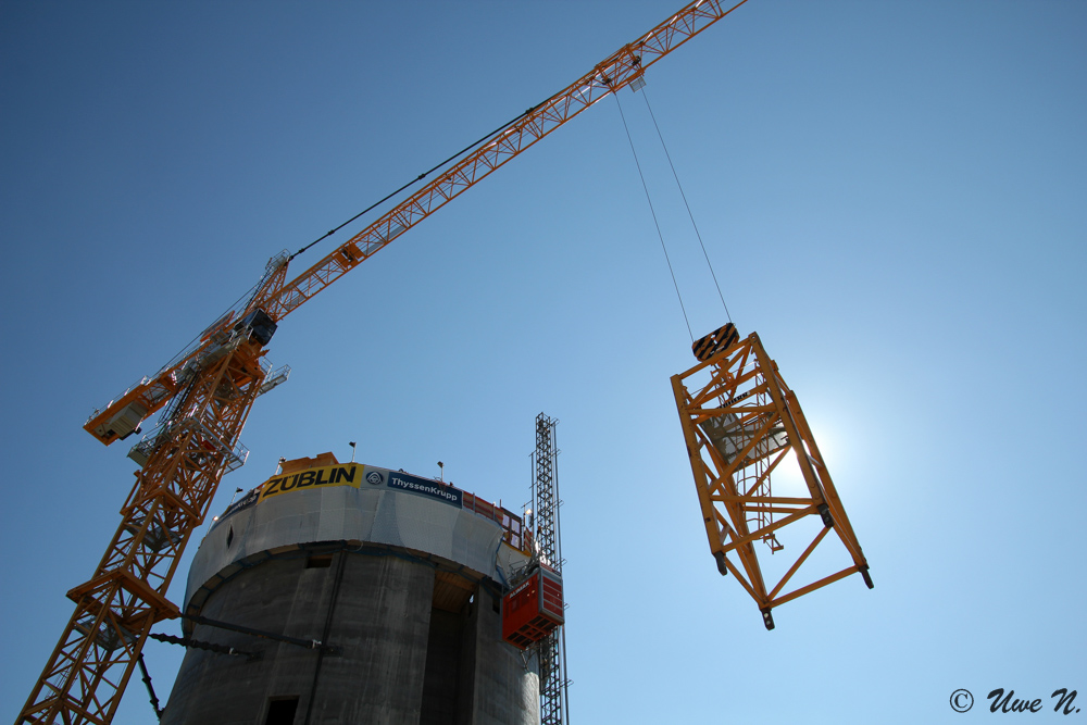

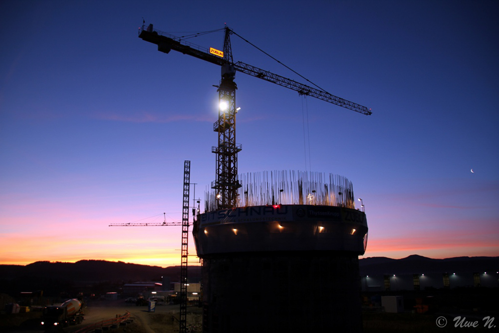

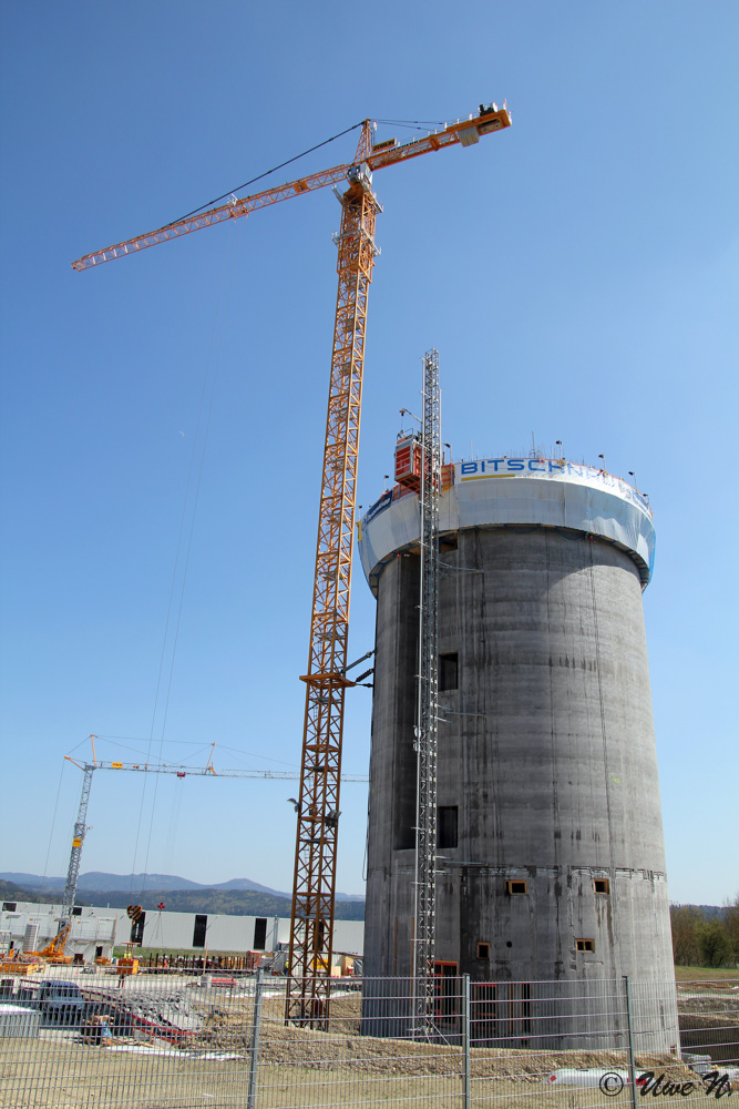

Der Testurm wird im Gleitschalungsverfahren gebaut und hat zur Zeit eine aktuelle Höhe von ca.53 m. Neben bei wird der Turmdrehkran ebenfalls mit in die Höhe wachsen und wird in den nächsten Wochen dann zu Deutschlands höchstem Turmdrehkran mit über 246 m Höhe.
Anbei mal ein paar Bilder. Wer mehr Bilder sehen möchte -> http://www.baumaschinenbilder.de/forum/thr...?threadid=53871
Oder bei Bedarf poste ich hier auch gerne mehr davon.

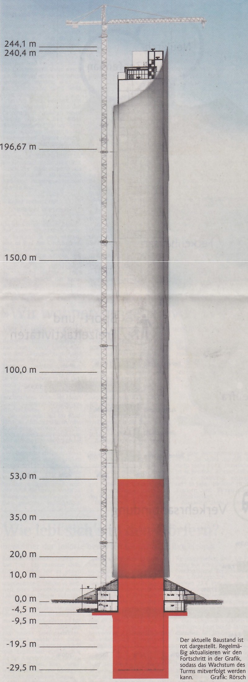

Hier mal noch der aktuelle Baufortschritt als Grafik dargestellt

Mahlzeit zusammen,
wer kann sagen, was das für ein Krantyp ist ?? Ein modifizierter Liebherr EC - H ? 280er mit kurzem Gegenausleger?? Jedenfalls hat er keine serienmäßige Hakenflasche eusa_think.gif
Das ist nen normaler 280 EC-H der bei 40 meter Ausladung eigentlich immer den kurzen Gegenausleger hat.
Die Hakenflasche und Laufkatze wurde der Hakenhöhe angepasst, da mit der normalen Hakenflasche das Seil schon ab 80-90 meter sich eindreht und das nicht gut ist fürs Hubseil.
Daher breitere Flasche Drallsicher. bearbeitet von liebherrman
