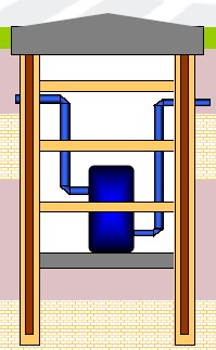

Beim Funnel-and-Gate wird das Grundwasser durch eine entsprechend bemessene Anordnung von Dichtwänden (Funnel) passiv auf einen oder mehrere entsprechend gestaltete Reaktionsbereiche (Gates) in der Art eines Trichters geleitet und in den Gates von einem angepassten Reaktionsmaterial (wie hier Aktivkohle) gereinigt. Während der Dauer der Sanierung muss das Reaktionsmaterial etwa alle 5-7 Jahre ausgetauscht werden.
Die Reinigung des kontaminierten Grundwasserstroms erfolgt somit durch Adsorption. Das Funnel-and-Gate System eignet sich für Schadstoffe aus den Gruppen der chlorierten Kohlenwasserstoffe (CKW), der Mineralölkohlenwasserstoffe (MKW) sowie der polycyklischen Kohlenwasserstoffe (PAK).
Ebenfalls als passives Verfahren zur Sanierung gibt es auch noch das System der "reaktiven Wände". Hier durchströmt das Grundwasser eine reaktive Eisenwand aus Eisengranulat wobei die enthaltenen Schadstoffe durch Reaktion (daher der Name) mit dem Eisen dechloriert werden. Das Verfahren eignet sich jedoch nur für die Gruppe der leichtflüchtigen chlorierten Kohlenwasserstoffe (LCKW).
dem text ist nichts hinzuzufuegen, nur ne schemazeichnung...
2005/05/post-454-1115423138.jpg
