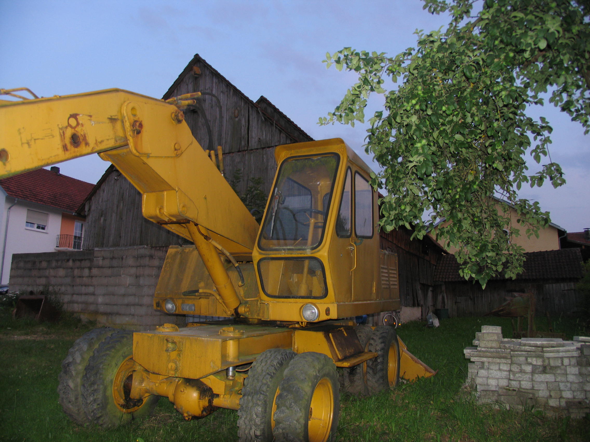

Ich besitze einen Oldtimer - Mobilbagger Liebherr A500
Er schaut noch gut aus u. alles funktioniert.

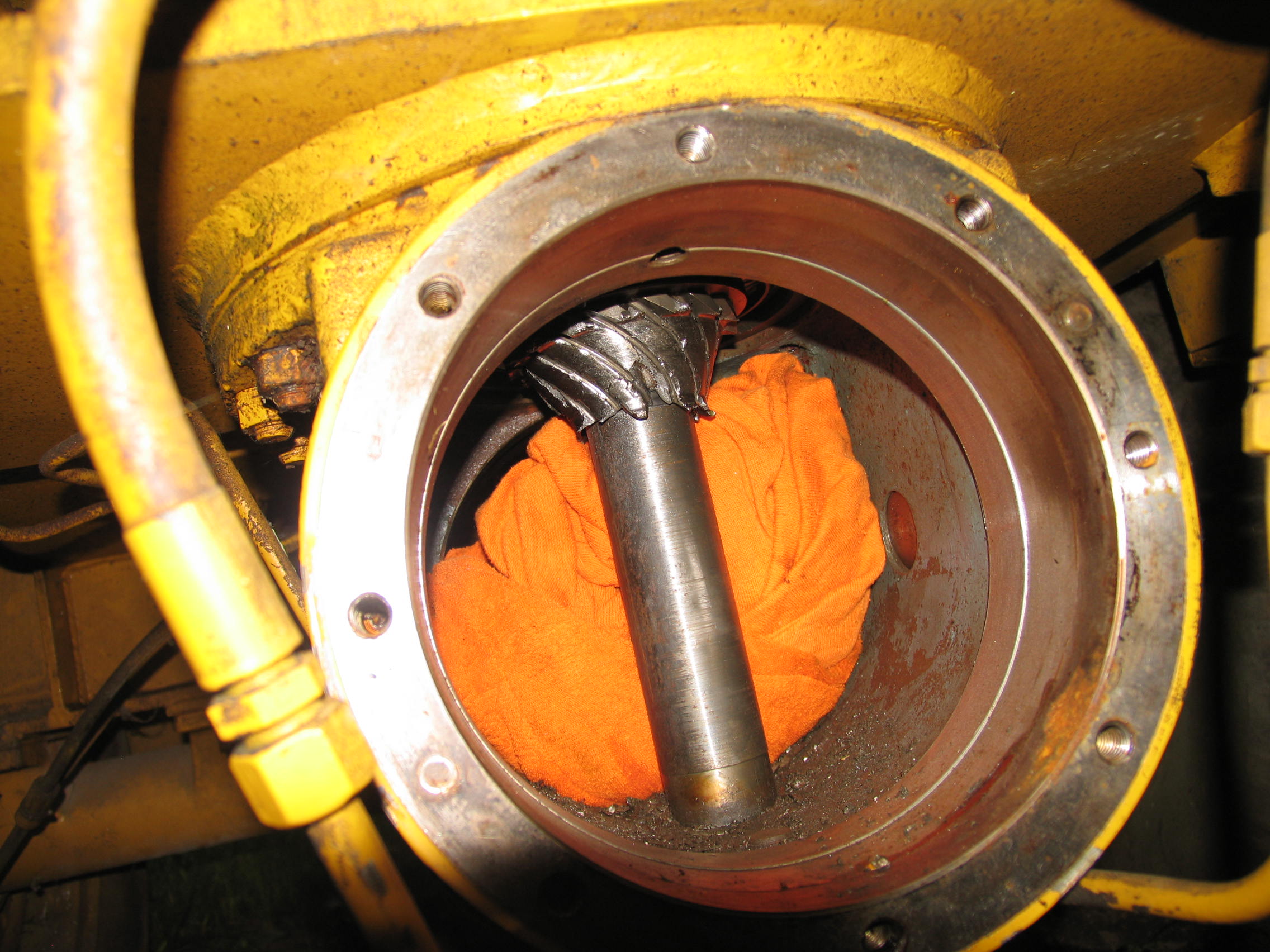

Alles, leider nein, der Antrieb ist defekt.
Die Antriebswelle Fahrantrieb vom Turm kommend u. ins untere Königsgetriebe stehend hat keine Zähne mehr.
Diese Welle hat eine Spiralverzahnug u. läuft kegelförmig zu.
Bei Liebherr bekomme ich keine Ersatzteile mehr.
Eventuell könnte die vom A400 oder A700 auch passen, bin mir aber nicht sicher.
Wer weiss wo ein A500 geschaltet wird, wer so ein Königsgetriebe oder eine solche Antriebswelle besitzt?
Eventuell wer eine solche Welle anfertigen kann?
Mein A500 wird doch nicht der letzte seiner Art sein.
Für jede Hilfe, Tipps oder Infos bedanke ich mich im voraus.
