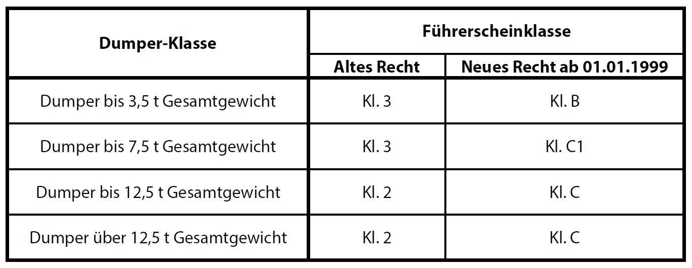

Um den Dumper im Straßenverkehr führen zu dürfen, muss der Fahrer eine entsprechende Fahrerlaubnis vorweisen. Die notwendige Fahrerlaubnis orientiert sich, wie bekannt, an dem Gesamtgewicht des Fahrzeuges. Nachfolgende Tabelle zeigt die notwendigen Führerscheinklassen im Bezug auf das Gesamtgewicht:
Wir als Hersteller haben jedoch die Möglichkeit unsere Dumper teilweise abgelastet auszuliefern. Dies bedeutet, dass der Dumper 2040 (4 Tonnen Nutzlast) auf ein Gesamtgewicht von 3,49 t und die Dumper 2060Rplus (6 Tonnen) + 2090Rplus (9 Tonnen) auf ein Gesamtgewicht von 7,49 t abgelastet werden können. Daraus reslutiert der Vorteil, dass die Mehrheit der Mitarbeiter auf den Baustellen mit Führerscheinklasse nach altem Recht, unsere Dumper bis 9 Tonnen Nutzlast mit Führerscheinklasse 3 im öffentlichen Straßenverkehr bewegen dürfen.

Hallo Firma Bergmann,
danke für die hilfreiche Übersicht. Ich war bisher der Meinung, dass ein Dumper mit mehr als 7,5t GG mit dem Führerschein "C" zu bewegen ist, da "C1" ja nur bis 7,5t geht. Könnt ihr das nochmal ein bisschen ausführen?
