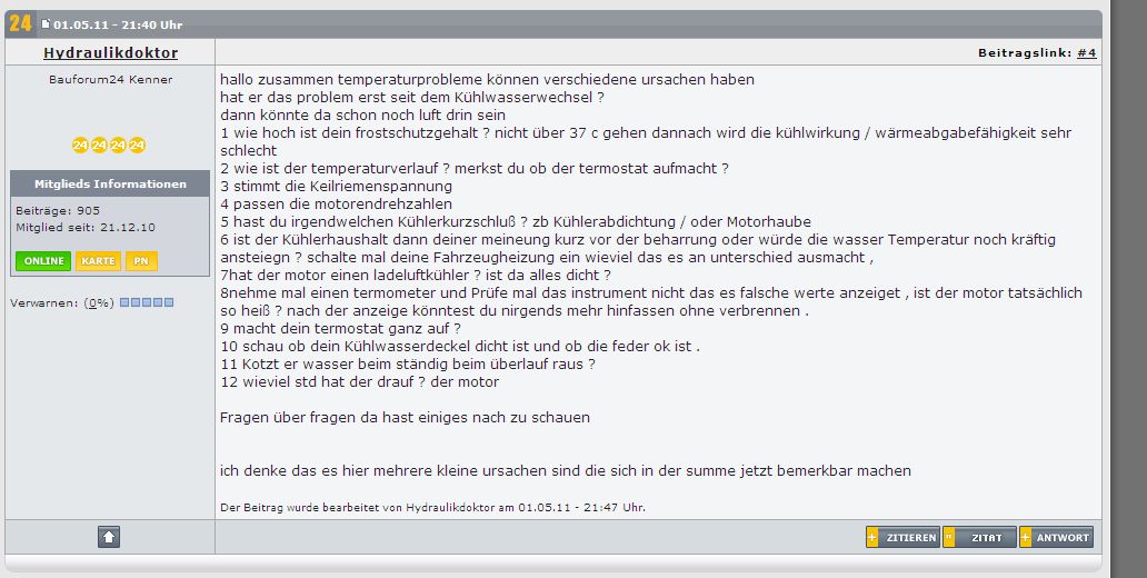

ich hab mal nen alten beitrag eingefügt hier kannst noch punkte prüfen

Es geht nicht darum daß dasMischungsverhältnis Frostschutz/Wasser passt,sondern ob überhaupt Kühlmittel eingesetzt wurde. Blankes Wasser in der Kühlanlage kannst Du vergessen,da sind Temperaturprobleme vorprogrammiert. Kühlmittel setzt die Siedetemp. rauf
ich hab ja nicht geschrieben ihn ganz ohne kühlerfrostschutz zu betreiben
ich denke das es eigendlich selbsverständlich sein sollte mit kühlerfrostschutz zu betreiben schon um kesselsteinbildung zu vermeiden
