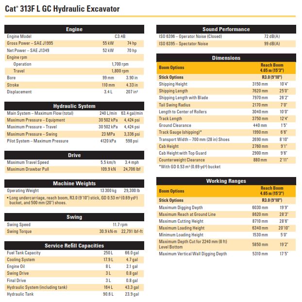

Der Vierzylinder-Turbodiesel treibt ein Hydrauliksystem mit einem Ölfluss von 240 Litern pro Minute an
Hallo Holger, wir sind im Video nicht detailliert darauf eingegangen, weil es den Rahmen deutlich gesprengt hätte. Im Cat-Datasheet zum 313F GC sind die Öldrücke nach Equipment, Travel (Raupenketten), Swing (Oberwagen) und Pilot System aufgeschlüsselt. Bitteschön:

Die Frage von Holger zum Betriebsdruck ging in eine andere Richtung. Marketinggag durch Angabe von hohen Volumenströmen ist ja mal klar. Ich hoffe jeder weiß das die Installierte hydraulische Leistung nix aussagt. In dem Fall sind 125 KW hydraulische Leistung installiert, aber nur 52 KW Motorleistung. Heißt die Pumpe wird wohl bei ca. 100 bis 120 Bar mit Regeln anfangen.
Aber das werden die wenigsten jetzt verstehen... bearbeitet von Baumaschinendoktor
