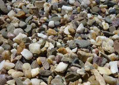

Also ich muss ehrlich sagen, ich weiß nicht was Recyclingmaterial ist. Ich weiß nur, dass der Schotter direkt von einem Basaltsteinbruch hier aus dem Westerwald gekommen ist...also denk ich mal, dass er nicht recycelt ist.
Ich habe mal ein Bild vom Rheinkies angehangen. Wir dachten an die Körnung 2-8mm, da ich denke dass je kleiner die Körnung, desto dichter kann sich das Material legen oder? Wir würden nach dem Verteilen des Kies' auch nochmal mit einem Rüttler drüber gehen.
