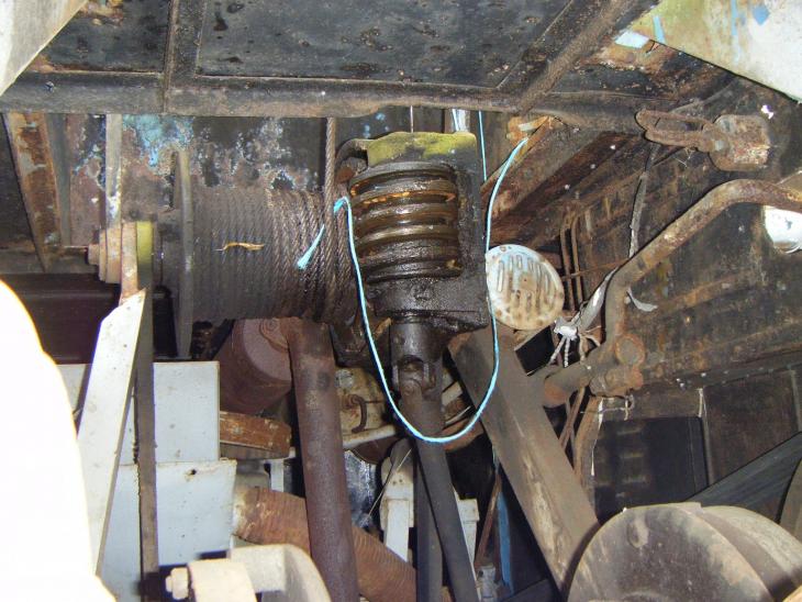

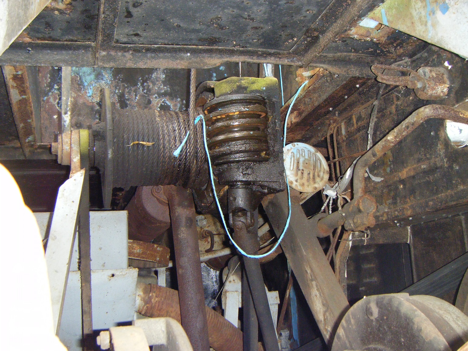

Hallo - und Gratulation zum Baggerkauf :-)
Schätze mal, du brauchst 12mm dickes Seil, für die Greiferberuhigung tippe ich auf 8mm.

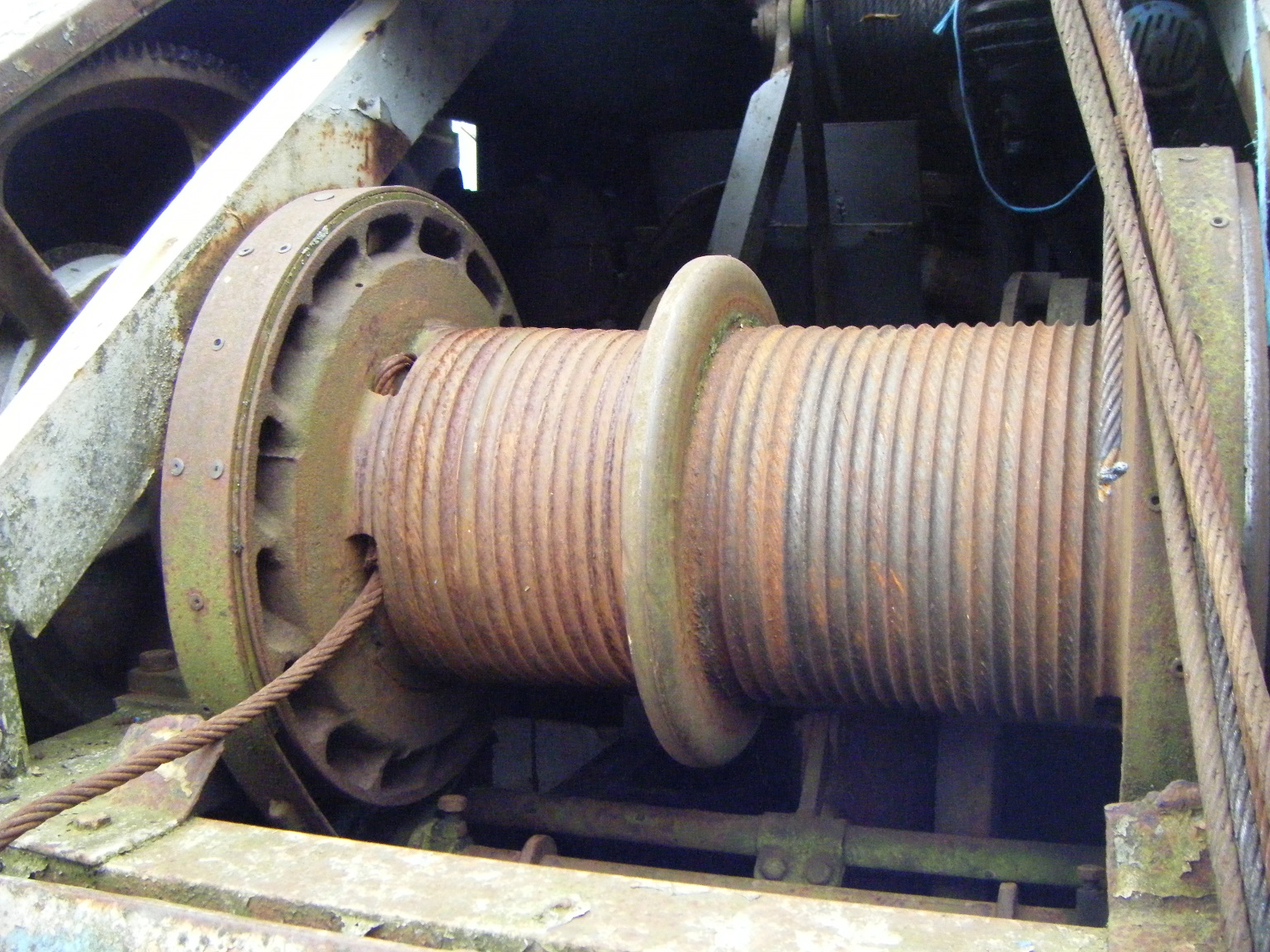

Die breitere Winde ist auf jeden Fall für das Schließseil. Versuche mal, die Seillänge im geöffneten Greifer zu messen - dann hast die die Differenz zum Tragseil.
Die Seillänge richtet sich nach der Auslegerlänge und danach, wie tief du baggern möchtest. Idealerweise sollten Trag- und Schließseil bei angehobenem, geschlossenem Greifer nur in einer Lage auf der Trommel aufliegen. Bei mehrlagigem Aufwickeln scheuert das Seil und nutzt schneller ab; soll der Bagger nur gelegentlich genutzt werden, spielt es jedoch keine so große Rolle.
Beruhigungsseil richtet sich ebenfalls nach Auslegerlänge und Grabtiefe. Gewöhnlich müsste es aber reichen, wenn du bei flach gestelltem Ausleger den Greifer noch etwas auswerfen kannst.
Das Auslegerseil sollte von der Winde aus über die mittig liegende Rolle oberhalb der Winde gelegt werden; leider kann ich auf dem Foto nicht erkennen, ob es die rechte oder linke Rolle ist( es müsste aber die Rolle auf der Führerhausseite sein), - abhängig davon geht es nämlich zur linken oder rechten Außen-Rolle am Auslegerkopf, wieder zum Stützbock, nochmals zum Auslegerkopf und endet im Befestigungspunkt am Stützbock. Das Seil wird so gelegt, das es nicht am Ausleger scheuern kann.
Abweichend von Erni's Übersichtszeichnung befinden sich die Seilrollen am Stützbock auf der anderen Seite.
Die Kapazität der Auslegerseilwinde ist begrenzt - es darf nicht zu viel überschüssige Länge aufgewickelt werden; wenn du die Auslegerverlängerung entfernst, muss das Seil kürzer sein. bearbeitet von Rudi1963
