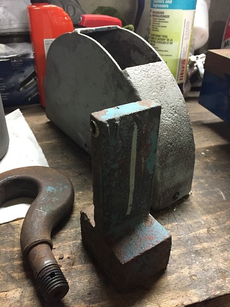

An meinem Neigungsanzeiger für den Ausleger fehlt offenbar ein Teil.
Lediglich das große "Pendel" ist da drinnen, aber oben sieht man, dass da mal was angeschweisst war.
Ich denke mir das was da fehlt, wird nur ein Stück Flachmaterial sein, welches oben abgewinkelt ist und so quasi die Neigung auf der Skala anzeigt.
Kann mir jemand davon mal ein Foto mach und einstellen oder zuschicken?

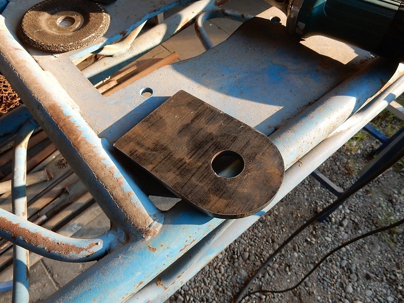

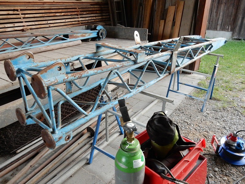

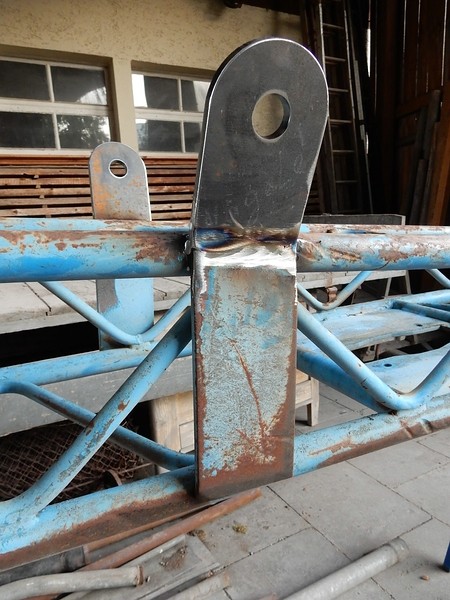

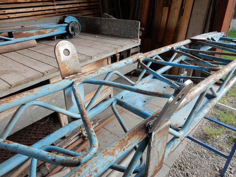

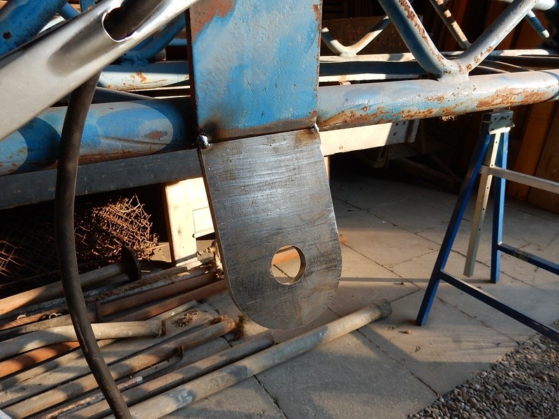

Diese beiden Laschen haben bei meinem Anlenkstück vom Gittermast gefehlt bzw. wurden mal abgeschnitten.
An diesen beiden Laschen wurden u.a. die Anbaugeräte bei Straßen Fahrt montiert.
Ich habe mir die fehlenden Teile in einer Schlosserei nachmachen lassen nd selber wieder angeschweisst.
Danach wurde das Maststück für den Sandstrahler und Pulverbeschichter parat gemacht B)

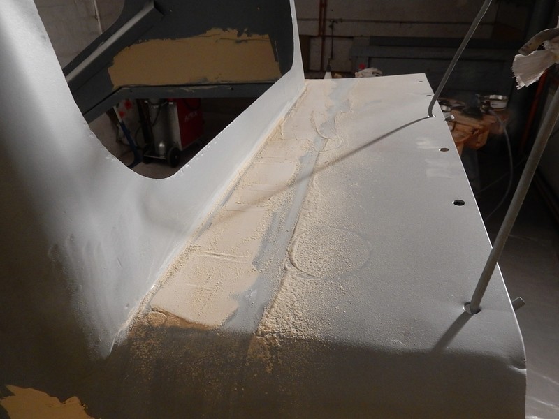

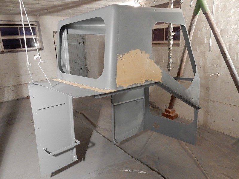

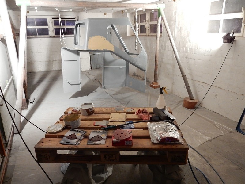

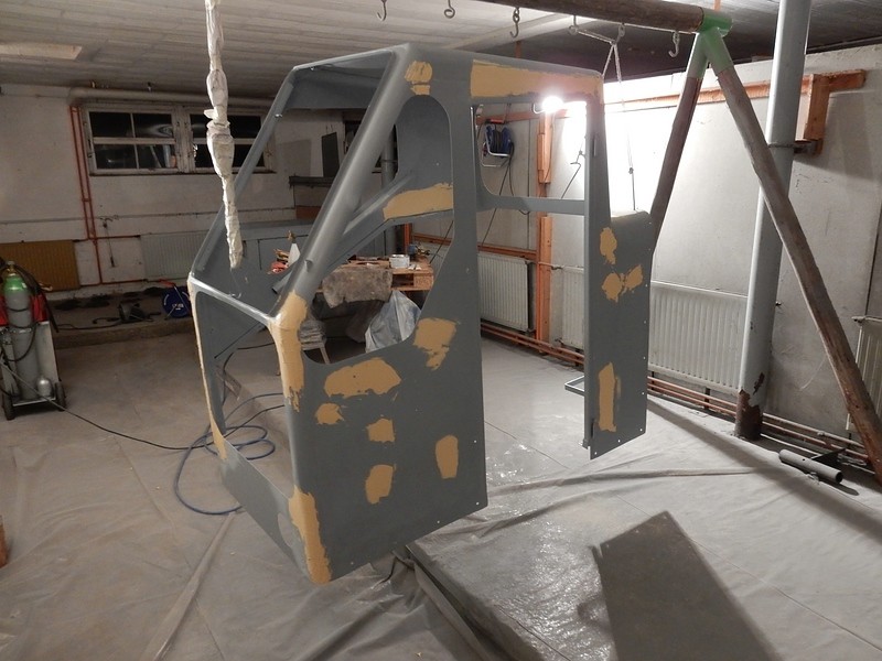

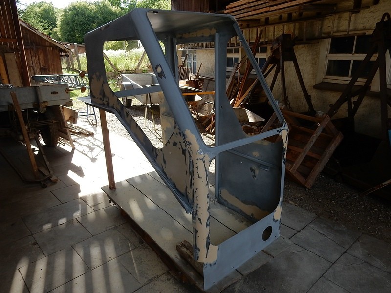

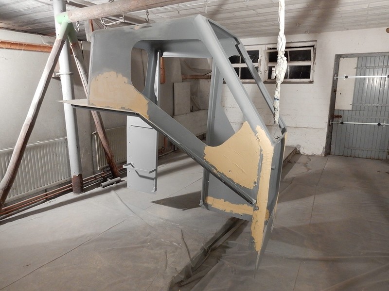

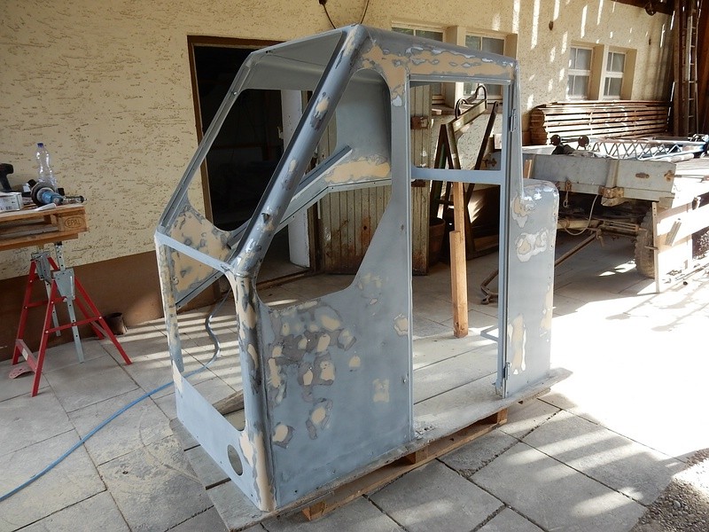

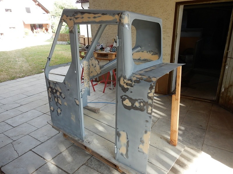

Und wie immer, parallel dazu wurden die gröbsten Unebenheiten an der Kabine gespachtelt und verschliffen :bagger:
Und so sah das ganze dann fertig aus, bevor Grundierfiller gespritzt wurde :komatsu:
Respekt vor der ganzen Arbeit!
Bitte weitermachen mit Bilder einstellen!
