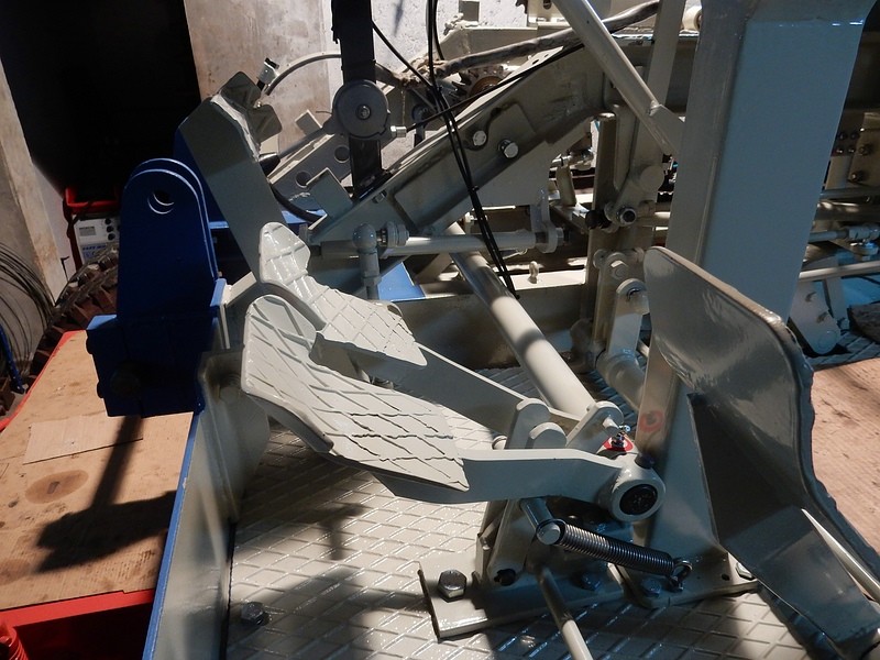

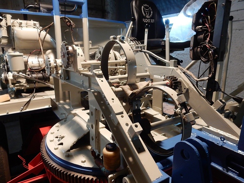

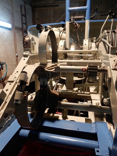

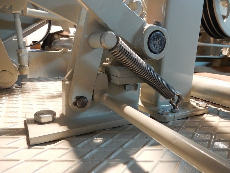

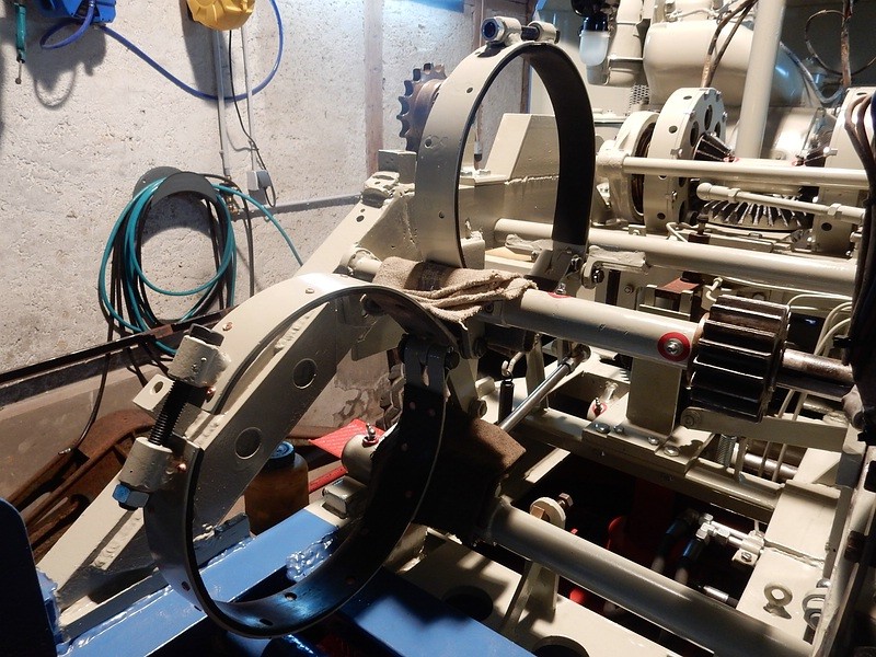

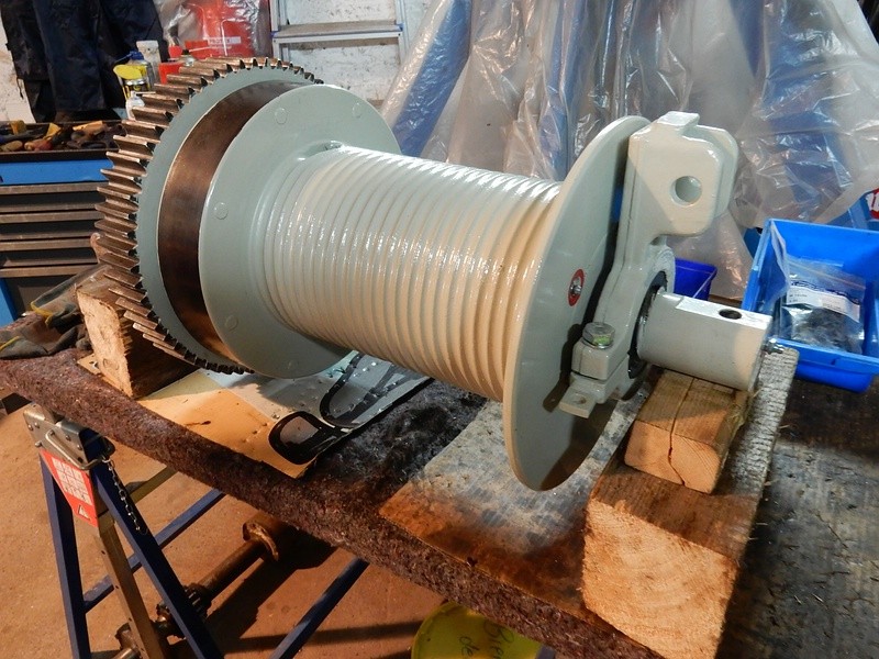

Und damit ihr wieder auf dem aktuellsten Stand seid, seit letzter Woche sind auch die beiden Windenbremsen samt Pedalerie wieder überholt und montiert :bauforum4:B)
Mal wieder was aktuelles zwischenrein:

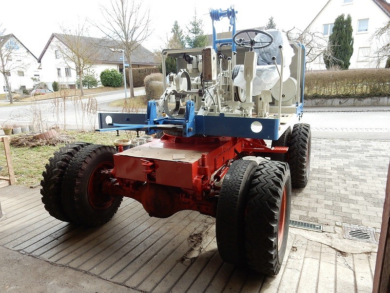

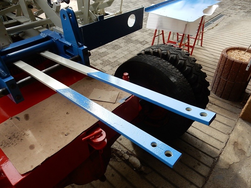

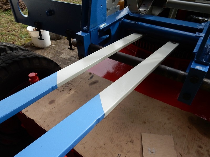

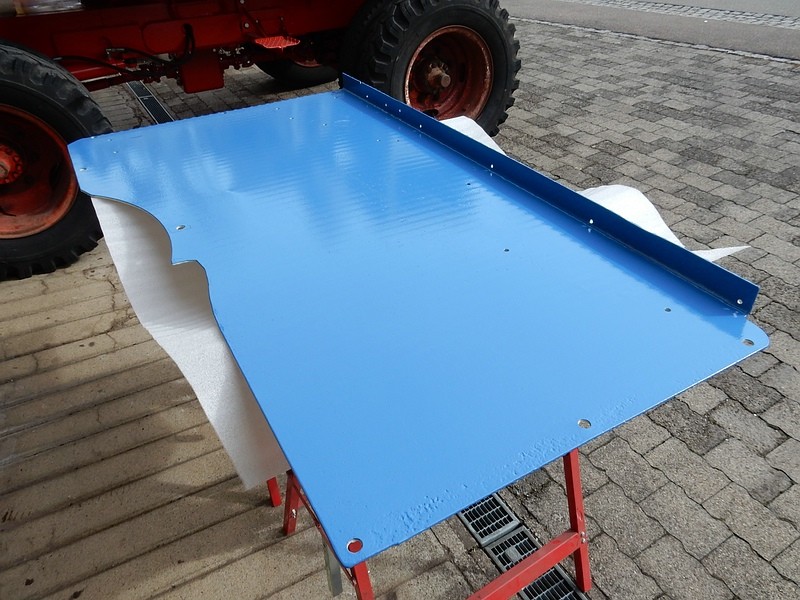

Die zweite Bodenplatte von der rechten Seite, sowie die beiden Streben vom Rollenbock sind vom Sandstrahlen und Pulverbeschichten zurück, Blau wurde dann noch von Hand mit der Walze aufgetragen :bagger:

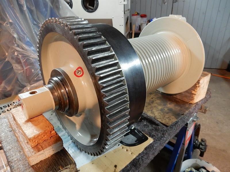

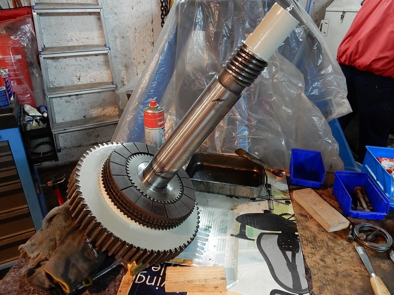

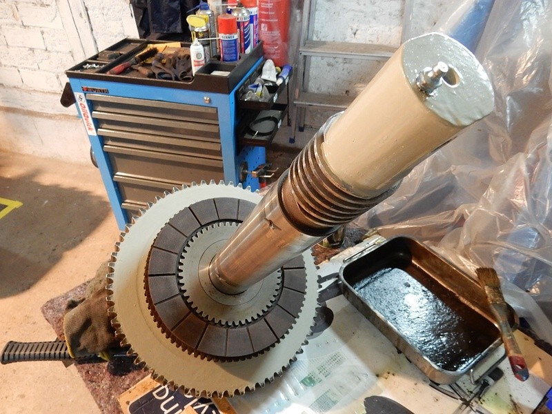

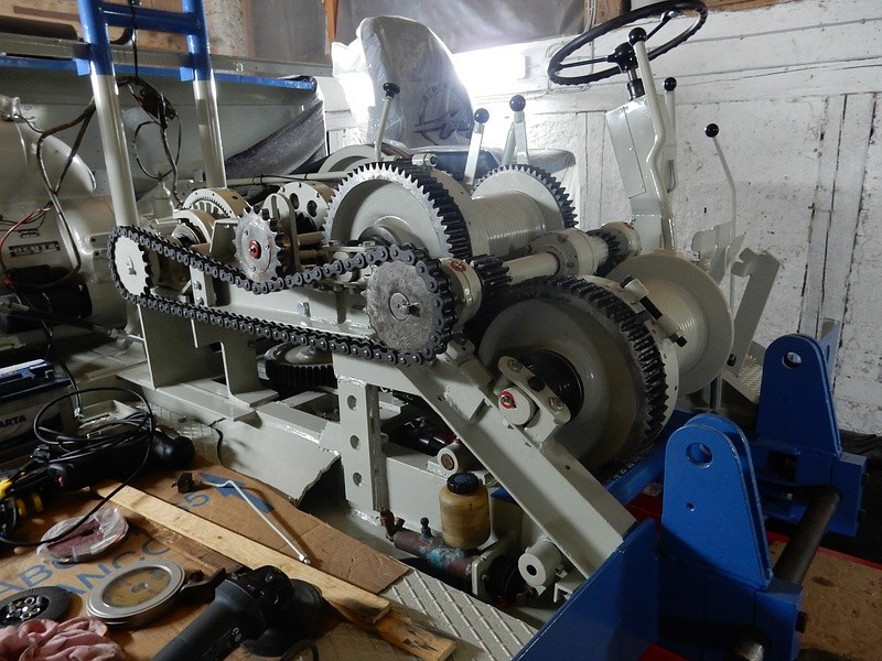

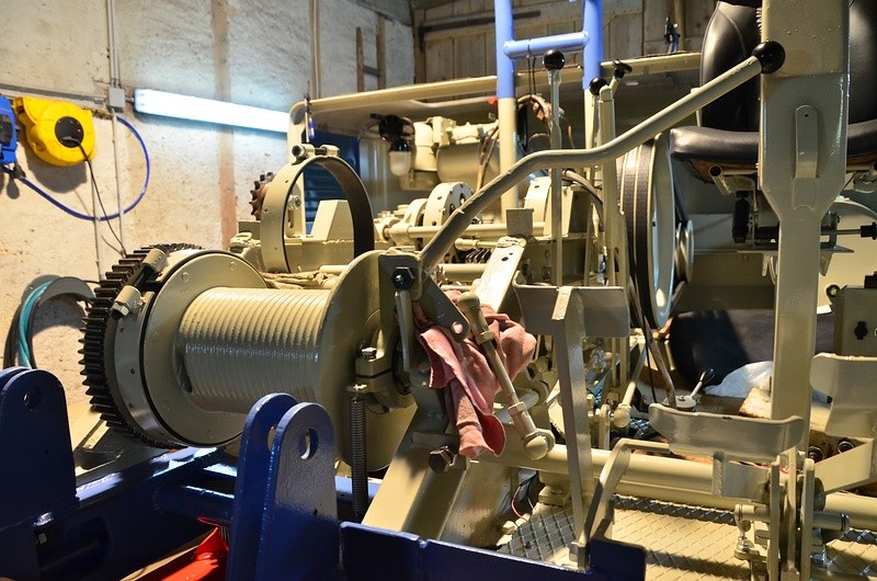

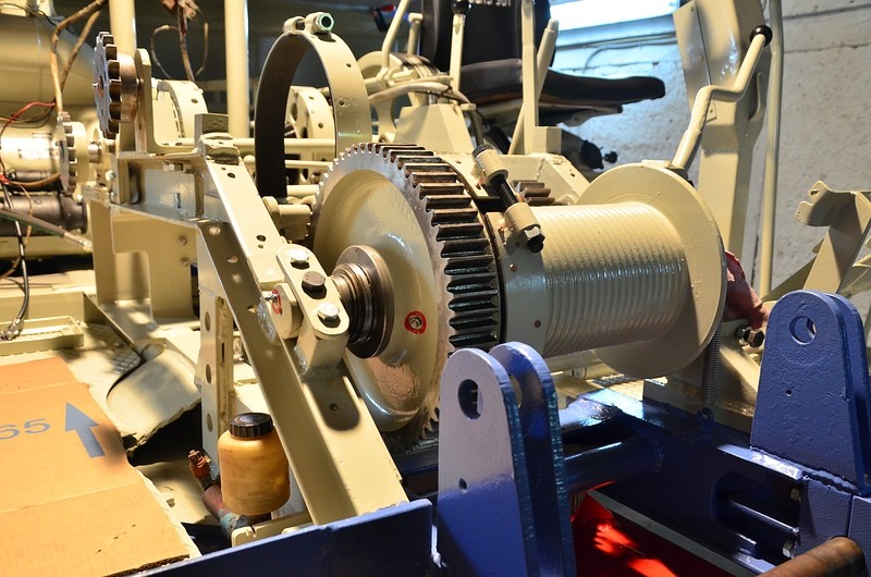

Die Grabwinde (die untere von beiden) ist auch komplett überholt, zerlegt, gereinigt, lackiert und neu gelagert.
Für die beiden Hubwinden und das Vorgelege der beiden Winden muss man allein für die ganzen Lager ca. 250-300 € rechnen <_<

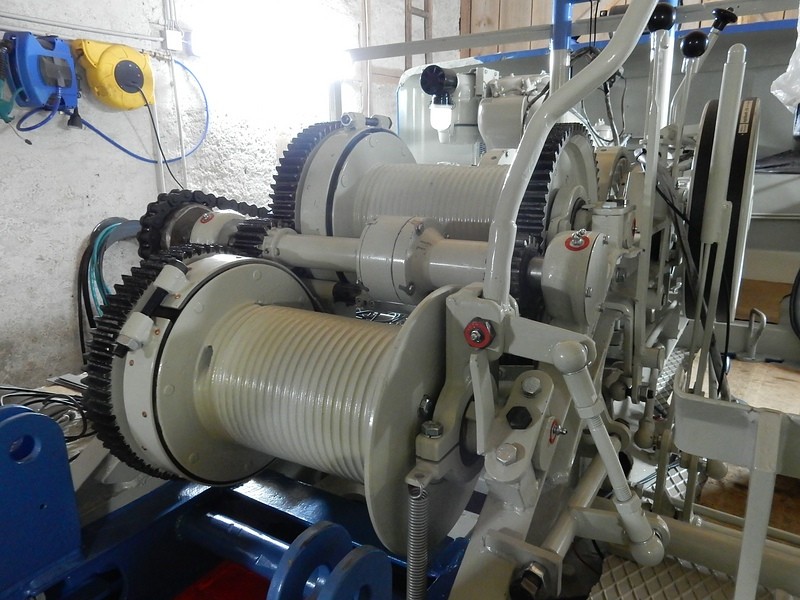

Und der Einbau fand natürlich auch schon statt :caterpillar2:
bearbeitet von Timo

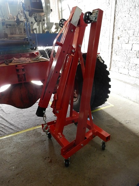

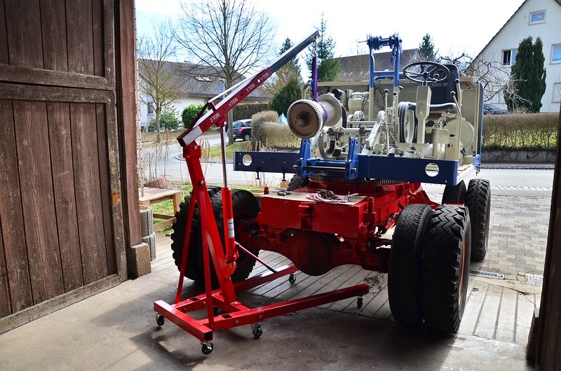

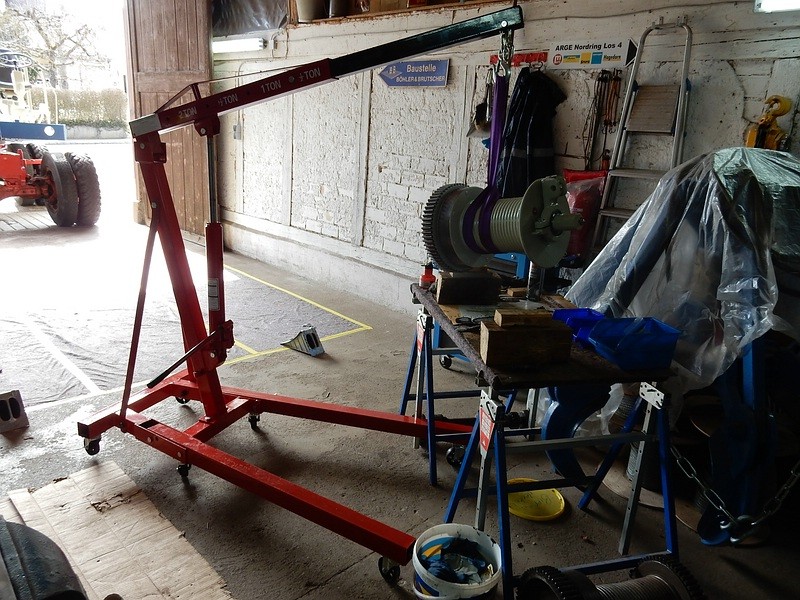

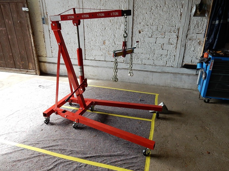

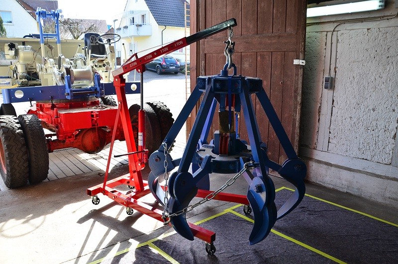

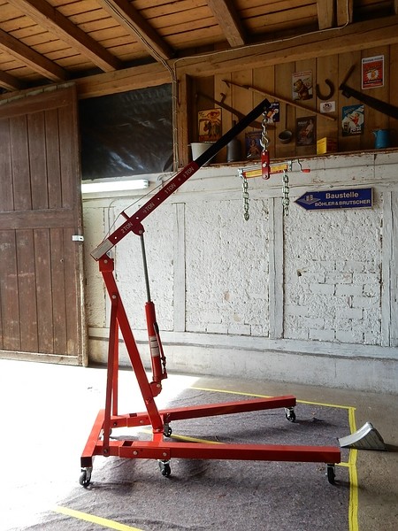

Für den Einbau der Winden habe ich mir ein kleines Helferlein gegönnt, hätte ich schon viel früher tun sollen, das Teil ist echt genial. :bagger:
Allerdings wird der wohl nie die angegeben 2 Tonnen heben, beim Greifer mit ca 750 Kg geht der schon ganz schön in die Knie bzw. der untere Rahmen verzieht sich ganz schön. <_<

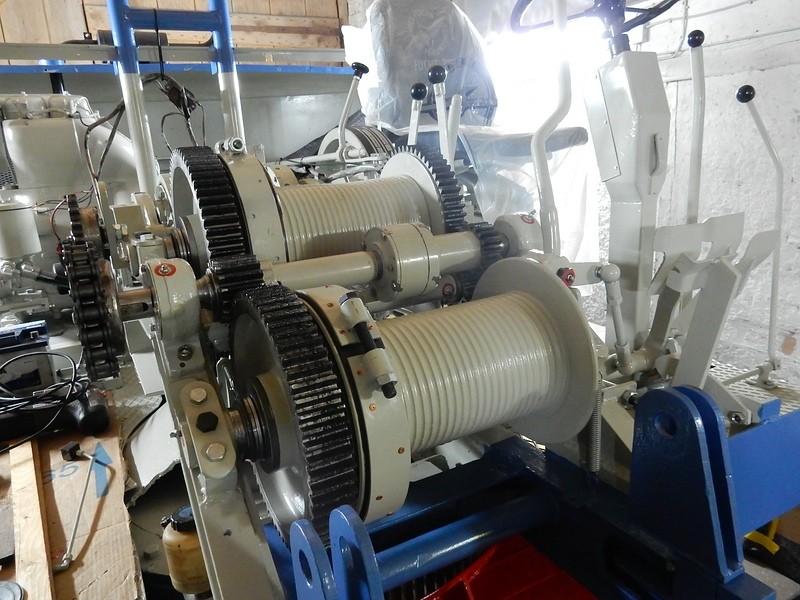

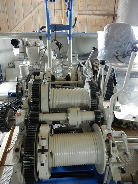

Und die beiden Hubwinden samt Vorgelege sind mittlerweile ebenfalls zerlegt, lackiert und überholt wurden, sowie auch schon wieder montiert und voll funktionsfähig :bagger: B)
