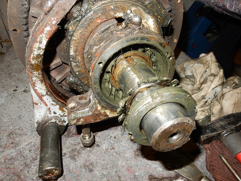

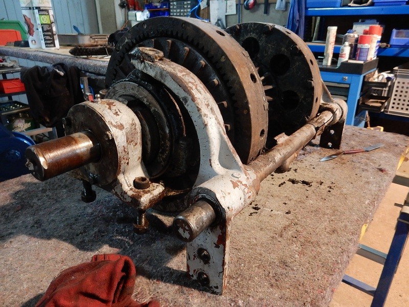

Hallo zusammen,
es geht gleich Schlag auf Schlag weiter im neuen Jahr, die letzten Teile der Lenkung sind lackiert, diese könnte am Wochenende wieder komplett alleine funktionieren :rolleyes:

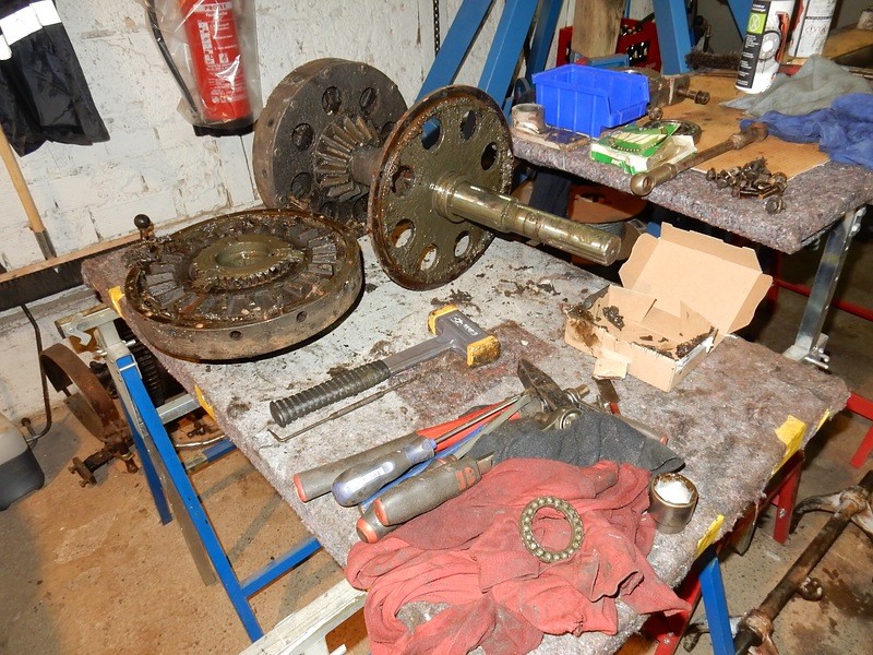

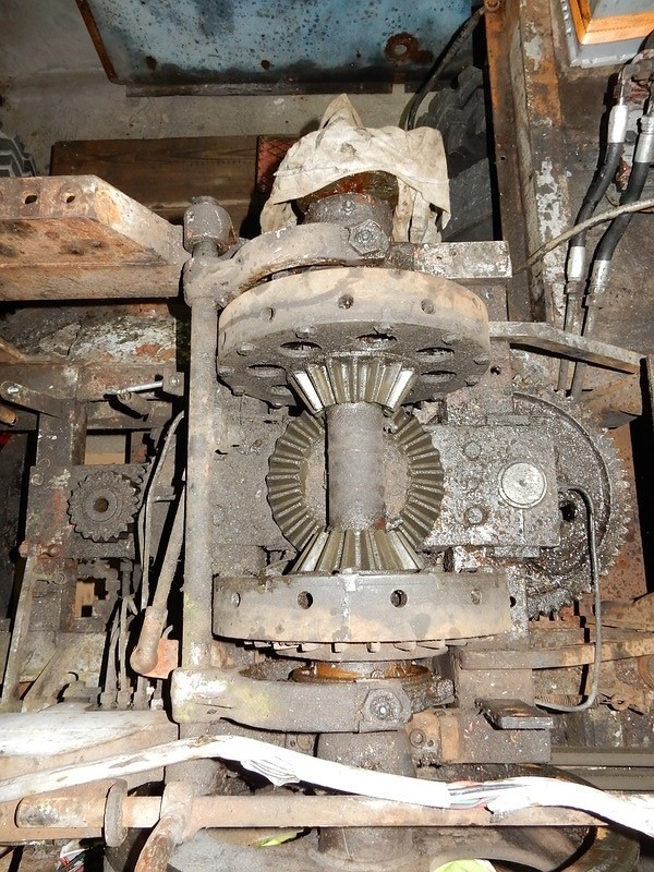

Direkt im Anschluss habe ich mit dem Zerlegen des Wendegetriebes begonnen, das letzte Bauteil bis mein Fuchs wieder von alleine fahren kann, allerdings wird es wohl auch eins der anspruchsvollsten sein :unsure:

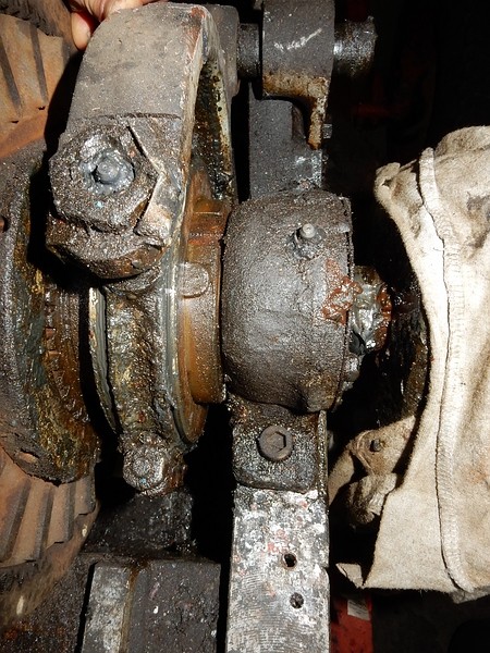

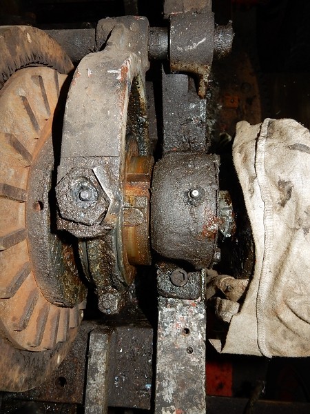

Jeder der schon einmal mit einem Fuchs Bagger gefahren ist, wird wissen, dass man den Hebel Links, welcher das Wendegetriebe ansteuert (fahren, Ausleger verstellen, schwenken) eingerastet werden kann, sprich man muss den Hebel zum Fahren oder zum Ausleger verstellen nicht dauerhaft halten.

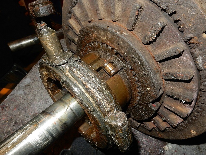

Dies war bei meinem Fuchs nie möglich, da irgendetwas blockierte.

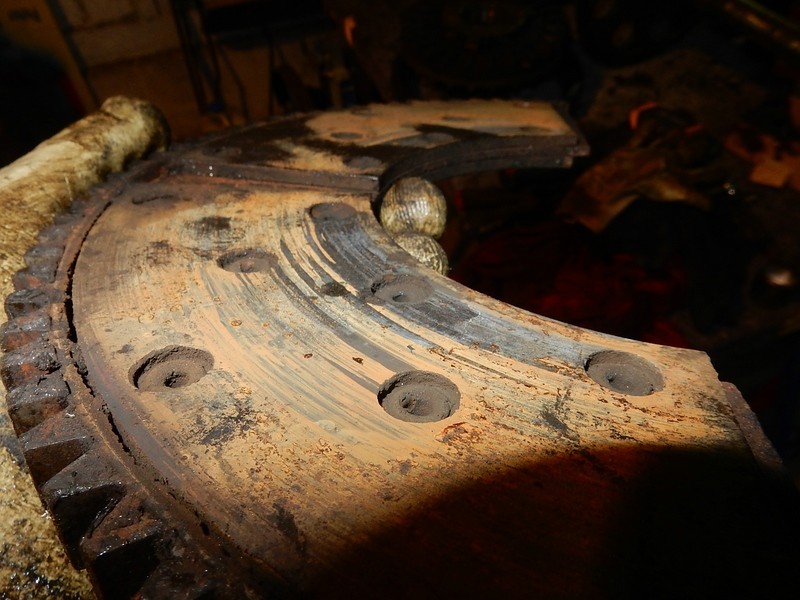

Auf Bilde2+3 ist der maximale Weg zu sehen, den mein Wendegetriebe machen konnte, anhand der Gleitfläche kann man sehen, wie viel Weg es eigentlich noch machen sollte/könnte.
Dem optischen Zustand des Getriebes zu Urteilen, wird sicher irgendwo Dreck/Fett oder sonstiges etwas blockieren.:bauforum:

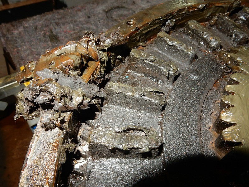

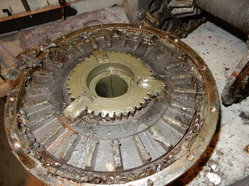

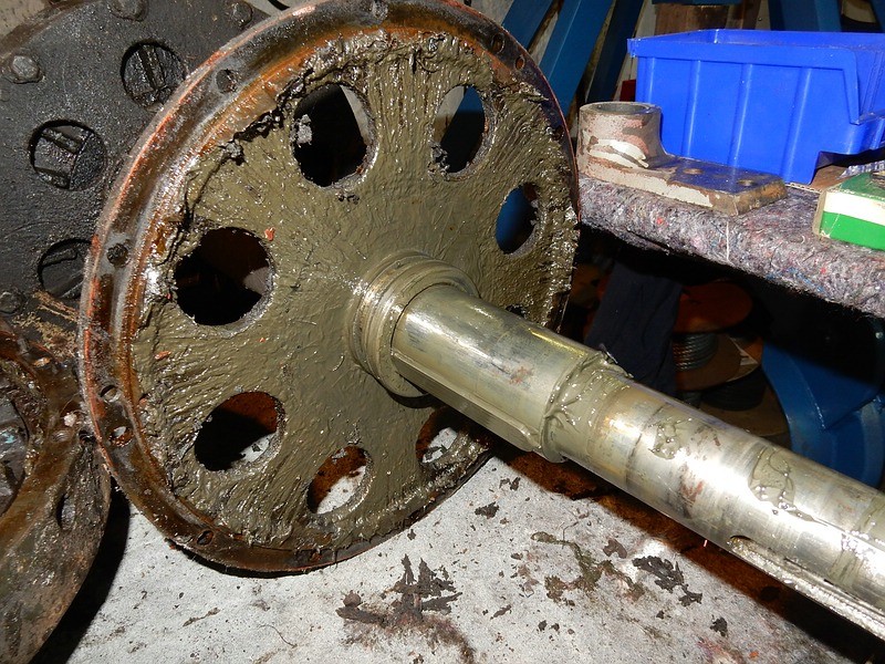

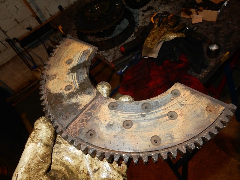

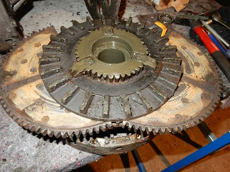

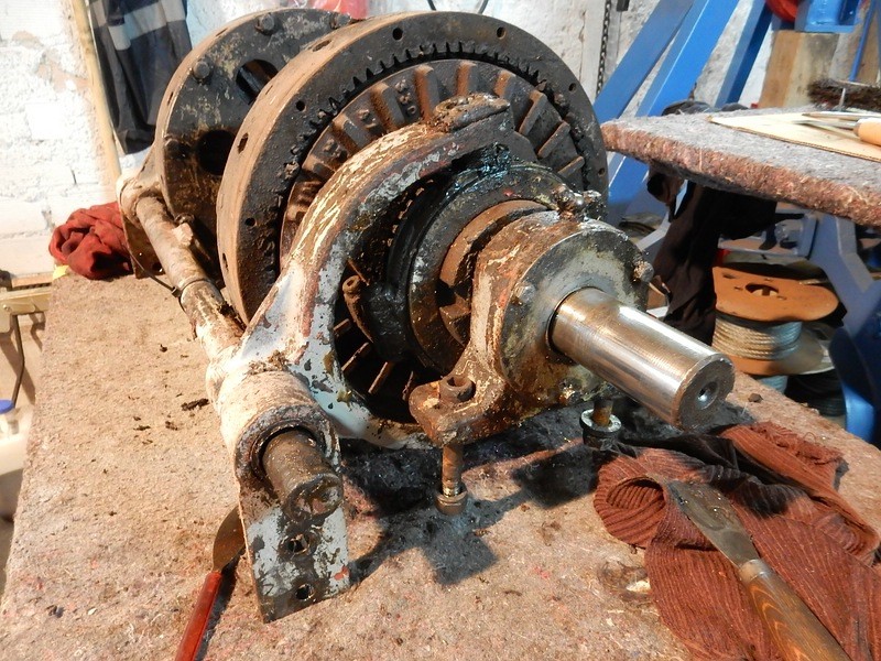

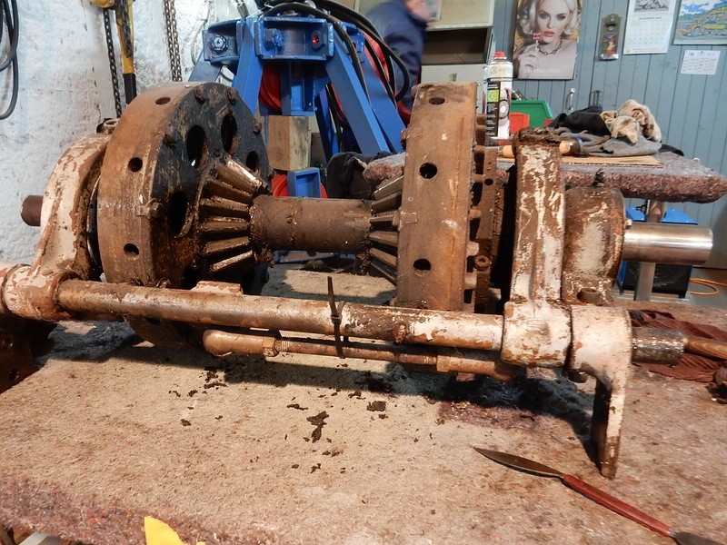

Nachdem ich das Gehäuse geöffnet hatte, bestätigte sich diese Theorie.
Die Teile, welche verschiebbar sein sollten, musste ich aus dem Gehäuse mit dem Gummi Hammer heraus klopfen, um die Zähne herum war ein richtig dicker, honigartiger, teilweise vertrockneter Schmodder, kein Wunder das sich da nix mehr bewegte.

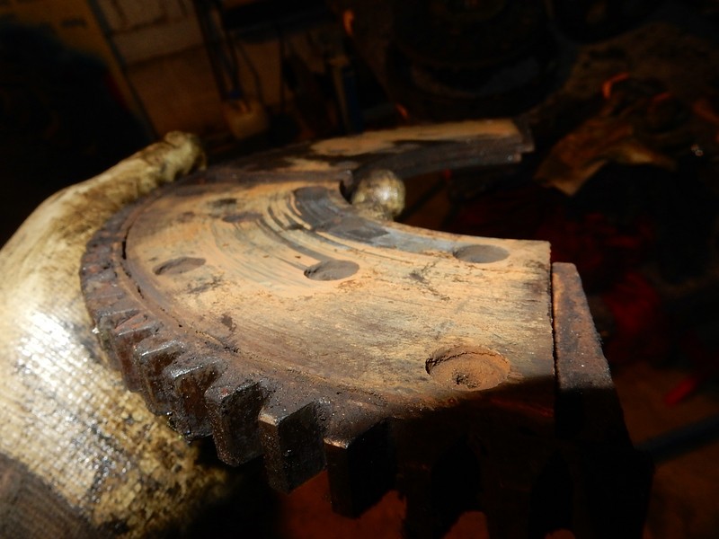

Ich gehe mal generell davon aus, das dort nur sehr wenig Fett vorhanden sein dürfte, das sich im Inneren ja die "Kupplungslamellen" befinden.
Erstaunlicherweise sahen diese außer etwas angerostet meiner Meinung nach sehr gut aus, auch die Belagsstärke durfte noch mehr als genug sein :bauforum:
Kann mir dazu jemand was genaueres sagen? Soll ich die so lassen oder doch neu belegen lassen?
Meiner Meinung nach ist da noch genug drauf! Willst ja auch nicht täglich mehr mit arbeiten. Zum Spaß mit haben sind da schon noch viele Stunden drauf!:bagger:
Danke Andreas, so in der Art sehe ich das auch :rolleyes:

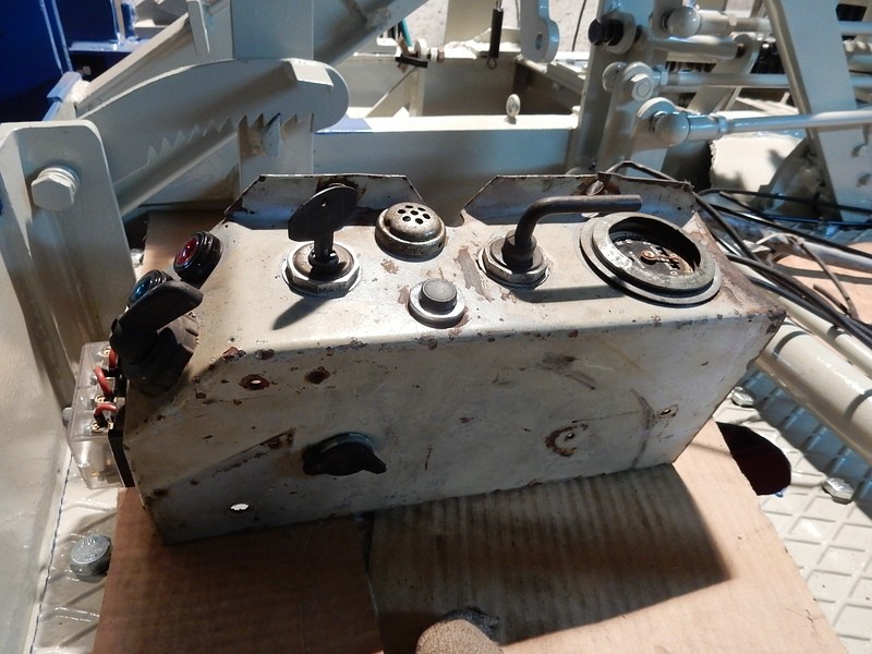

Dann habe ich noch eine andere Frage:

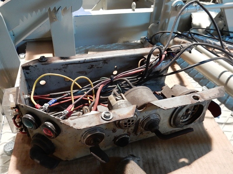

Hat zufällig jemand solch ein Blech wo die ganzen Armaturen verbaut sind übrig und würde es mir für etwas Entgelt vermachen?
Dann könnte ich nebenher schon mal beginnen alle Knöpfe, Vorglühschalter, Betriebsstundenzähler usw. zu erneuern
