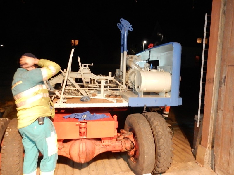

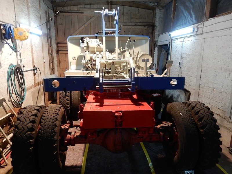

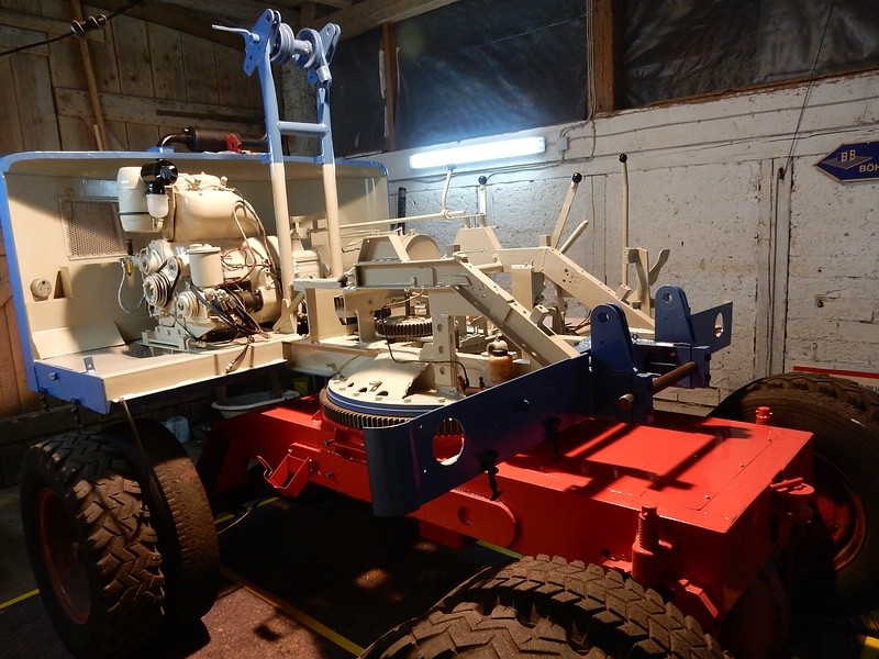

Danach musste noch der alte "Kabelbaum" wieder angeschlossen werden.
Die "Elektrik" werde ich erst komplett neu machen, wenn die komplette Verkleidung wieder montiert ist, sodass nachher auch alles am richtigen Platz ist, und so lange muss einfach noch das alte Zeugs her halten B)
Den Auspuffkrümmer haben wir auch erfolgreich und ohne große Probleme angepasst, davon habe ich aber leider keine Bilder gemacht :angry:
Nach diesen Arbeiten dämmerte es doch schon sehr, aber ich wollte einfach, das der Motor innerhalb von einem dreiviertel Jahr ausgebaut und wieder eingebaut wurde, und natürlich auch läuft.

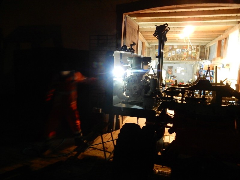

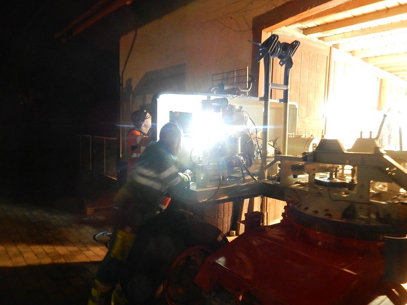

Kurzer Versuch, scheint alles richtig angeschlossen zu sein, der Motor dreht schon mal.

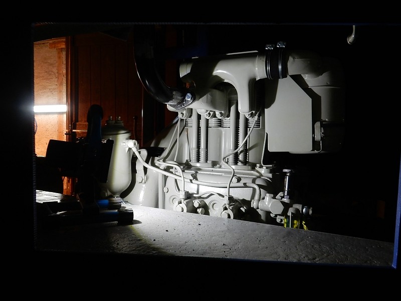

Danach noch den Dieselfilter befüllt und entlüftet.
Hier mussten wir feststellen, dass die Handpumpe wohl gefressen hat, und sich absolut gar nichts mehr bewegte, also war auch keine normale Entlüftung möglich :bauforum2:
Ich vermute das die Handpumpe im Sommer beim Deutz Händler in der Motorenwaschanlage irgendwo Wasser rein bekommen hat.
Als ich den Motor abgeholt habe, hat diese definitiv noch funktioniert, somit ist das ganze wohl in den letzten Monaten schön gemütlich fest gerostet.
Die ganze Aktion drohte zu scheitern, aber Glücklicherweise habe ich in meiner Ersatzteilkiste die ich damals zum Fuchs dazu bekommen habe noch eine alte Handförderpumpe gefunden.
Dort habe ich den "Handpumpstössel" oder wie man das nennt demontiert und hab das ganze am Motor montiert, und siehe da, das Schauglas füllte sich mit Diesel und es entstand spürbar Gegendruck :caterpillar2:
Gut vorgeglüht, ca. 15sec. georgelt und der Deutz F2L712 meldete sich mit einer dicken schwarzen Wolke wieder zurück :caterpillar3:

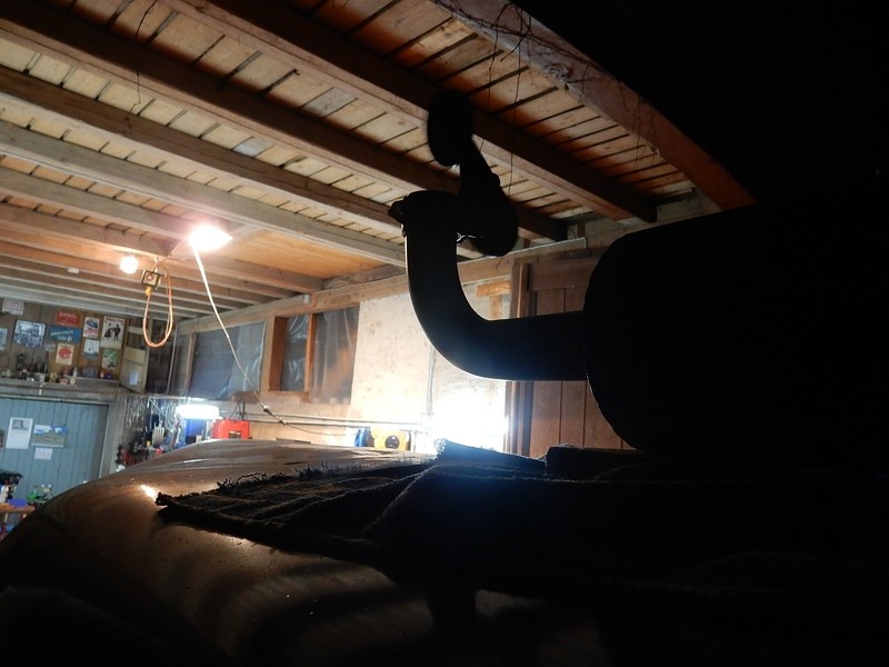

Auf dem letzten Bild ist schön die geöffnete Auspuffklappe zu sehen.
Natürlich gibt es von der ganzen Aktion auch ein Video, aber ich muss erst mal schauen wie ich das hier rein bekomme bzw. wo ich das hochladen :bauforum:
Und mit diesen Bildern verabschiede ich mich aus dem Fuchs Jahr 2016 von euch, und wünsche euch allen natürlich einen Guten Rutsch sowie einen guten Start ins neue Jahr 2017 :liebherr:
Vielen Dank an alle die hier regelmäßig mitlesen, kommentieren sowie Tipps und Tricks weiter geben, macht weiter so, ihr seid mir eine riesen Hilfe :bagger:B)
