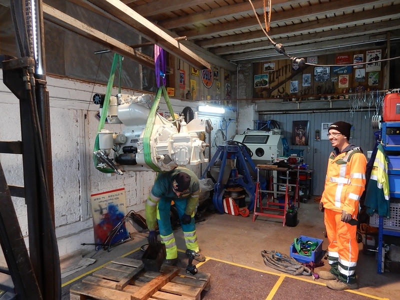

Also deine Werkstattdeko lässt echt nicht zu wünschen überB| aber sagmal wie bekommst du zu dieser Jahreszeit so schöne Bilder hin? Ich hab immer das Problem sobald staub in der Luft ist kann man Blitz vergessen und ohne wird es auch nix, zumal die Beleuchtung nicht die Beste ist, was für eine Kamera benutzt du und hast du sonst noch Tricks?

@ Tim,
naja, die Fotos entstanden alle mit einer einfachen Nikon Coolpix S9900, meine Baustellen und Werkstatt Kamera, also nichts besonderes.
Ich vermeide so gut es geht mit Blitz zu fotografieren, weil dadurch genau deine angesprochene Problematik entsteht.
Irgendwo sind einfach Grenzen, und wenn die Belichtung zu schlecht ist, muss anständiges Licht her, oder man muss sich mit seiner Kamera genauer beschäftigen und die Automatik Programme meiden, da kann man dann auch noch sehr viel raus holen 9_9

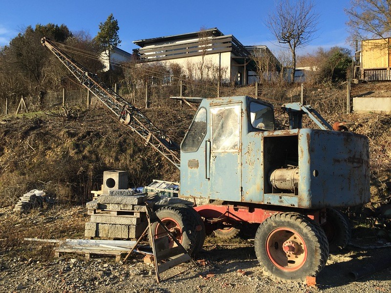

Hallo zusammen,

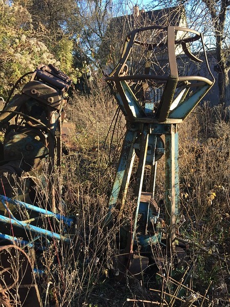

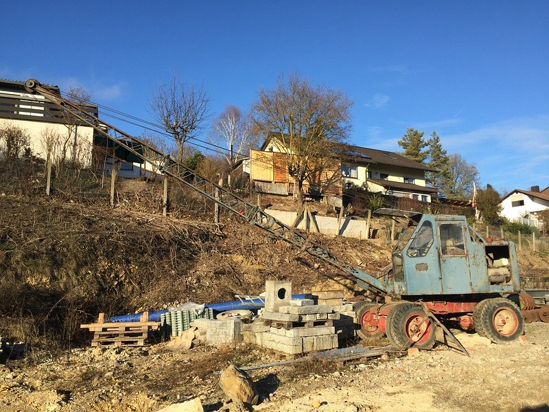

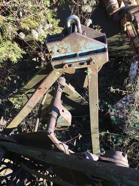

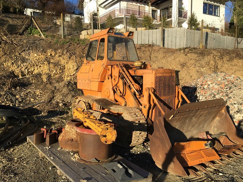

am 2. Weihnachtsfeietag habe ich mal wieder den schon weiter vorne von mir erwähnten Fuchs mit interessanter Ausrüstung (Fuchs Greifer klein, Schürfkübel, Brunnengreifer) besucht, um zu schauen was sich getan hat und ob noch alles da ist.
Für das, dass der Bagger eigentlich im Frühjahr ganz dringend weg sollte und dort alles recht schnell gehen musste, hat sich recht wenig getan, lediglich die interessanteren Sachen wachsen immer weiter zu :bauforum4:

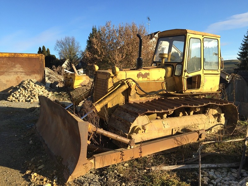

So nebenbei, diese CAT Laderaupe und diese Fiat Allis Schubraupe stehen dort übrigens auch noch rum :bauforum4:

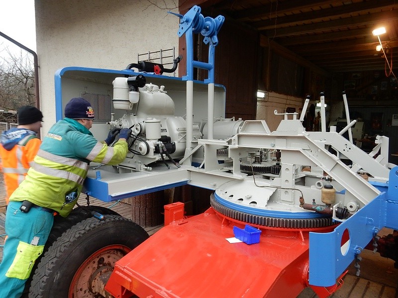

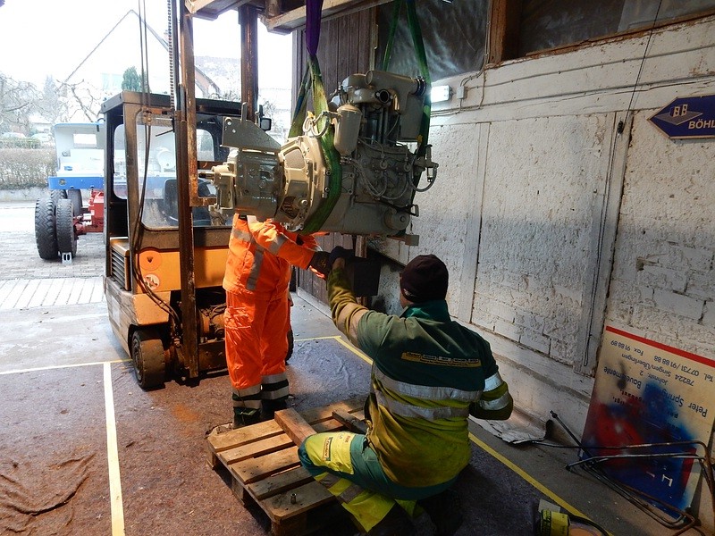

Hallo zusammen,
Endspurt in jeglicher Hinsicht :bagger:

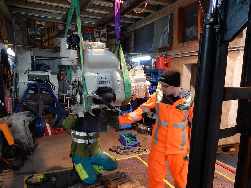

Gestern hatte ich Besuch von meinem ehemaligen Lehrlingskollegen Patrick alias "patrick.max.wild".
Am morgen musste der Fuchs zunächst mal raus in die Kälte.

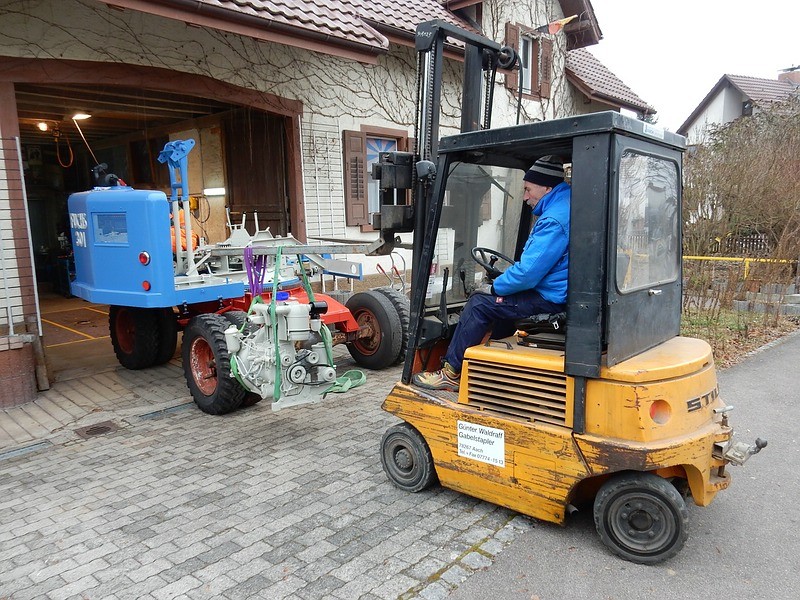

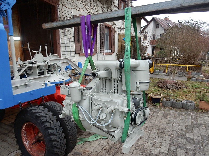

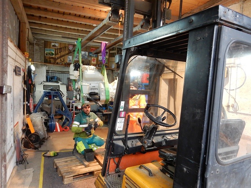

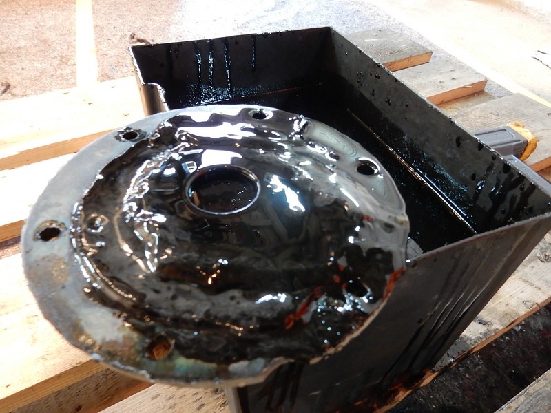

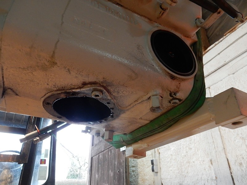

Wir haben dann mit Hilfe von Nachbars Stabelgapler den Motor angehoben, sodass wir noch das Motorenöl und den Filter wechseln konnten, sowie die Pumpensumpf Dichtung, da diese ziemlich geschwitzt hat.
Der letzte Ölwechsel dürfte wohl schon eine Weile her sein, auf dem Pumpensumpfdeckel hatte sich ganz schön Dreck angesammelt  :caterpillar3:

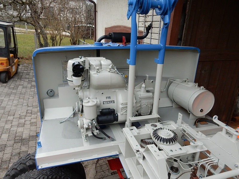

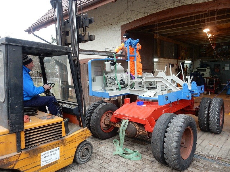

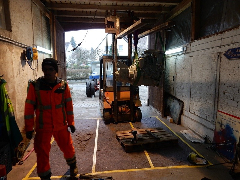

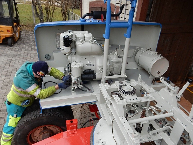

Am Nachmittag haben wir den Fuchs dann wieder um geparkt, und der Motor konnte endlich eingebaut werden :caterpillar2:
Mein Dad kam natürlich auch wieder zur Hilfe, und so war der Motor auch relativ schnell und ohne Beschädigungen wieder eingebaut :bagger:
