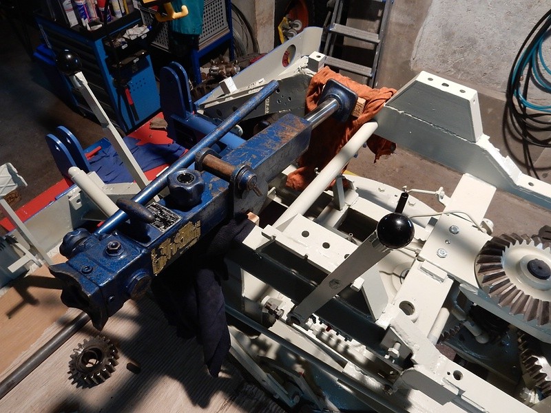

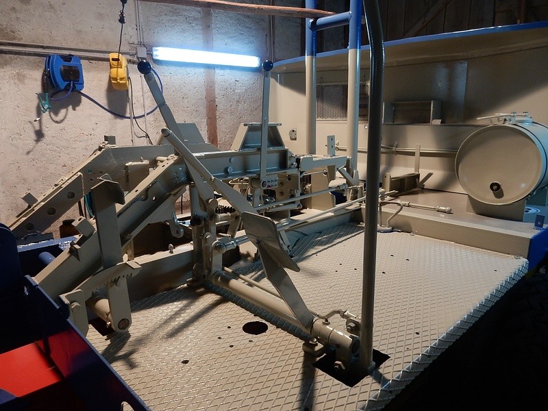

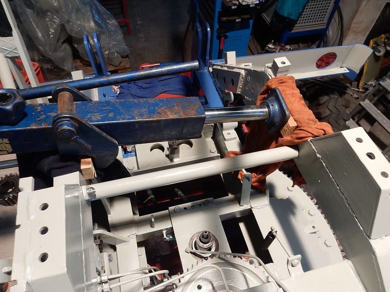

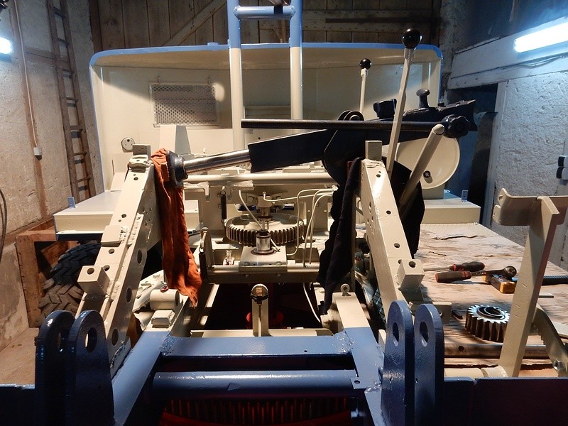

weiter ging es mit dem Einbau einer Querstrebe.
Das die Distanzscheiben wieder rein gepasst haben, musste die Büffelwinde der Feuerwehr wieder her halten :bagger:
Der "Wiederaufbau" schreitet an der Mechanik weiter gut voran
Die letzte Lackierorgie artete wieder recht aus :lol:
Zeitenweise bin ich mit Zerlegen und Reinigen der Teile nicht mehr nach gekommen, was mein Dad alles Sandgestrahlt hat :caterpillar3:
So waren es dieses mal ca. 32 Teile.
Dementsprechend konnte ich natürlich auch einiges von den Hebeleien wieder montieren :bagger:

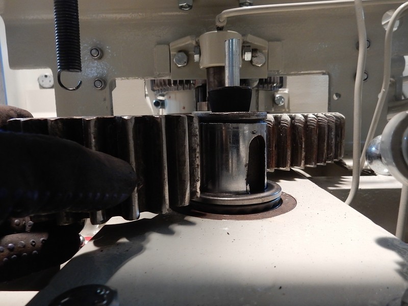

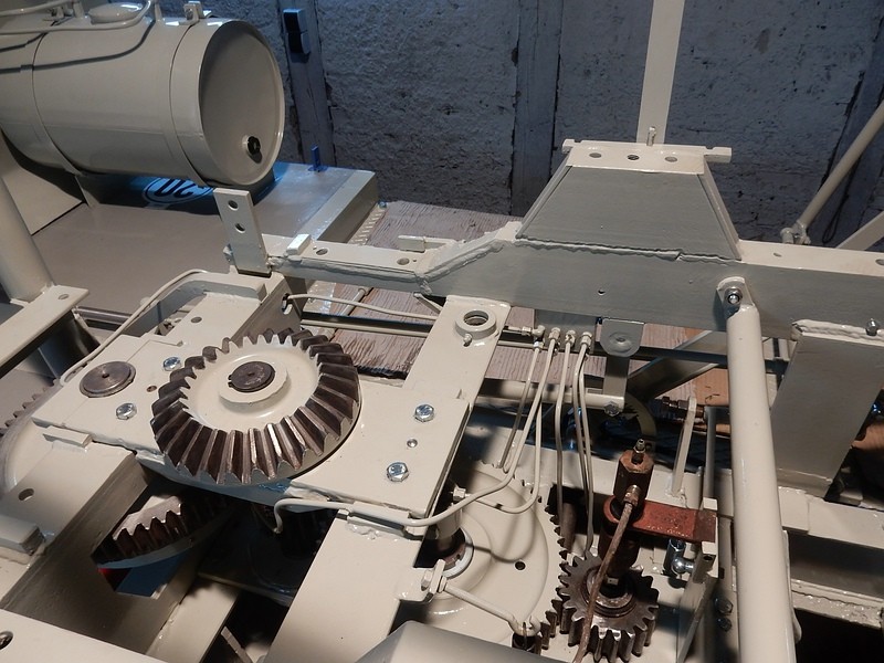

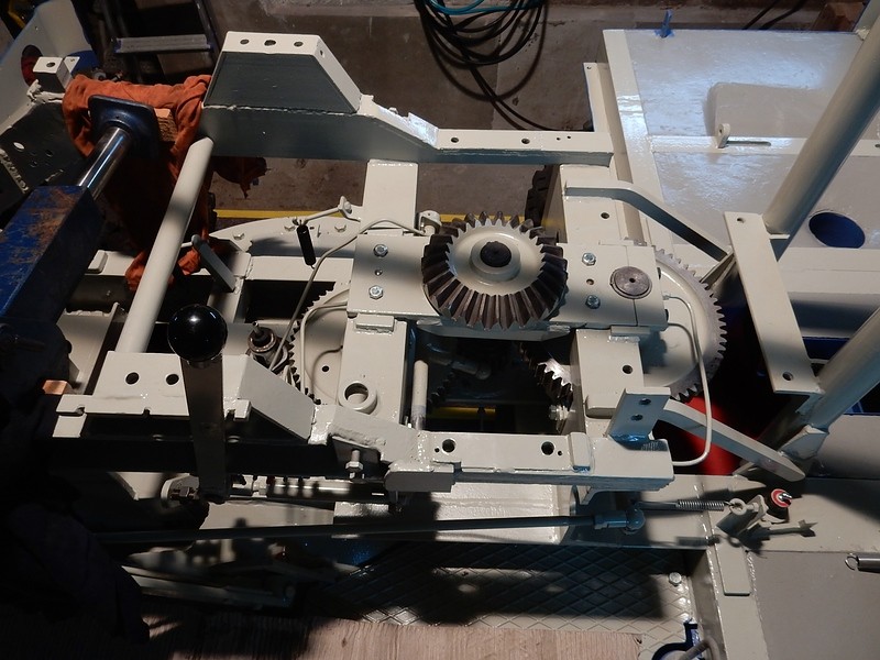

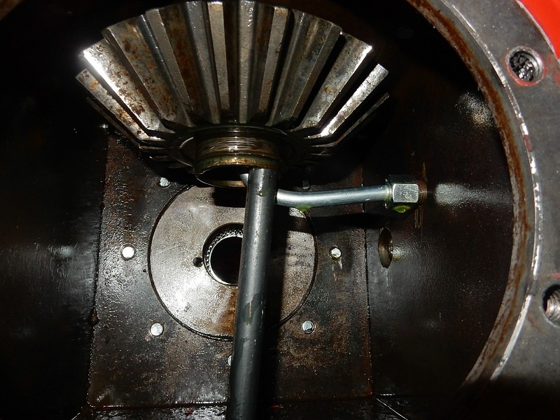

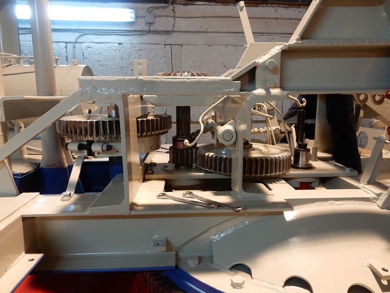

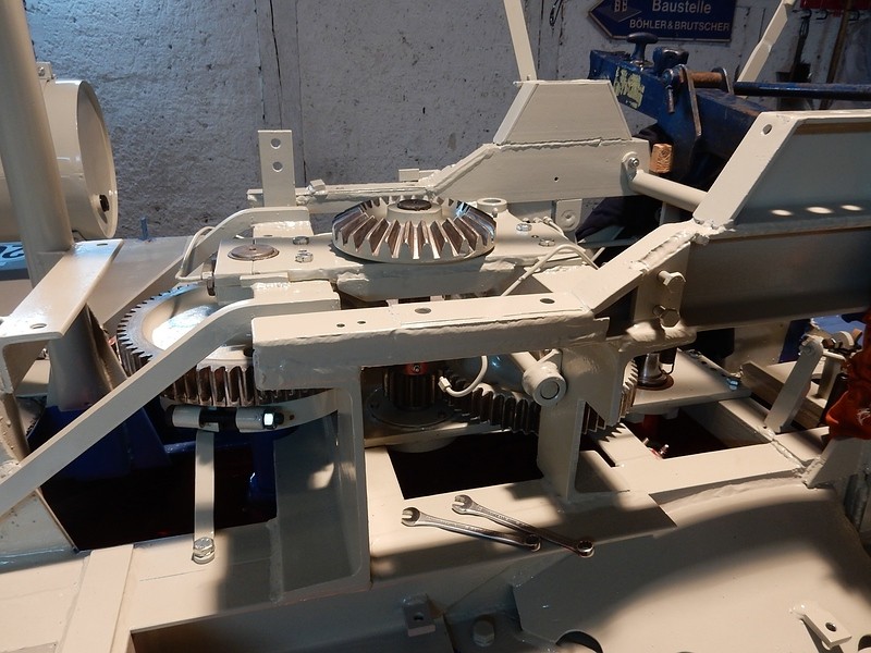

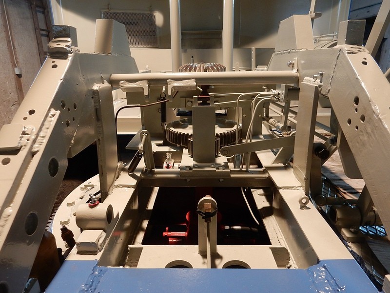

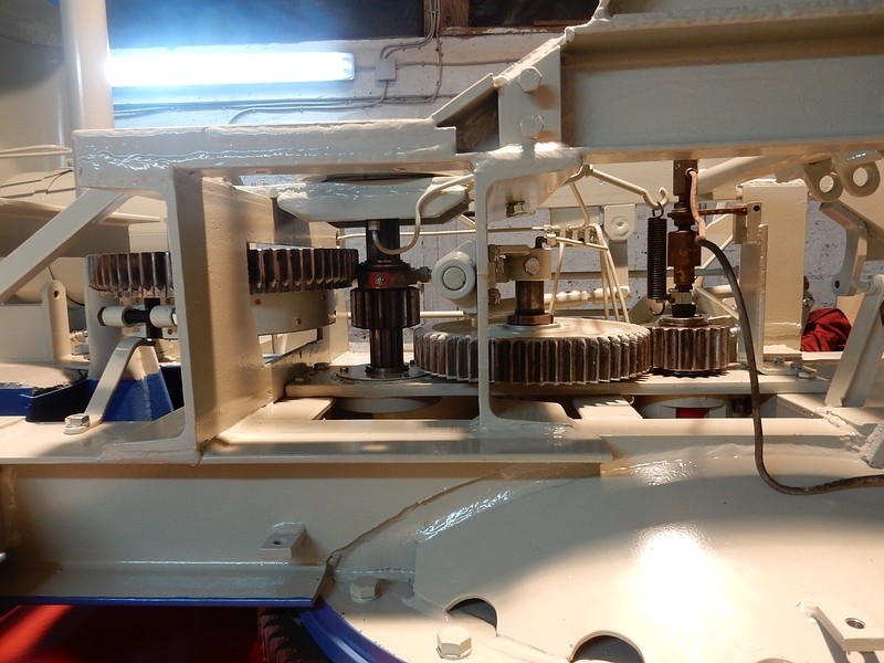

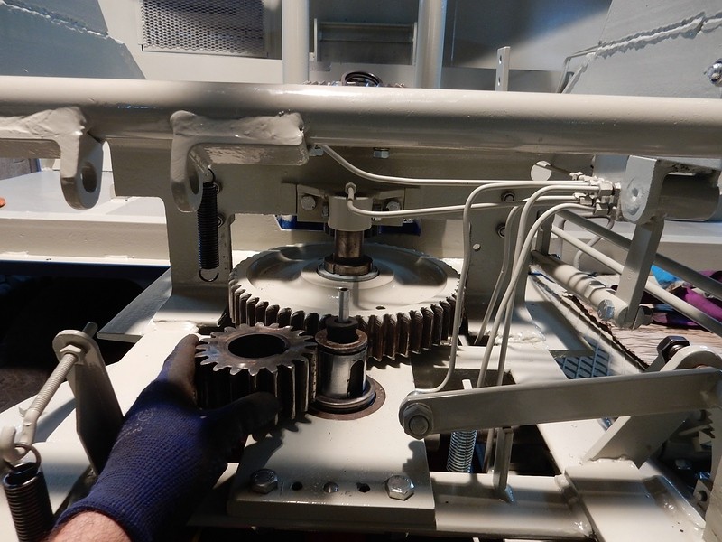

Leider ist das ganze auch nur schwer zu dokumentieren, 3 Bilder hab ich trotzdem dazu:
Auf Bild 1+2 kann man das Zahnrad sehen, sowie das ca. 8mm fehlen, damit der Sicherungsring montiert werden kann.
Auf Bild 3 sieht man das die Welle nach unten gerutscht ist, und genau hier die fehlenden 8mm zu finden sind.
Ein anfänglicher Versuch die Königswelle durch die Ölablassöffnung mit einer kleineren Welle nach oben zu drücken, war leider nicht möglich, was folgte, war eine weitere Demontage des Fahrgetriebes

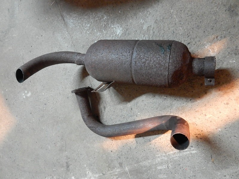

Nun habe ich mal wieder eine Frage an die eingefleischte Oldtimer Gemeinde:
Mein Auspuff ist auch hinüber (also der vom Bagger)xD
Überall ziemlich dünn, da brauche ich kein Schweißgerät mehr ansetzen.
Brauchbaren Ersatz wird man wohl kaum noch finden.
Ich habe mal bei Ebay bzw. im Internet gesucht, und in hier fündig geworden
http://www.ebay.de/itm/Auspuffanlage-Auspuff-Schalldampfer-passend-fur-Deutz-F2L-514-bzw-30-er-Traktor-/201748009211?hash=item2ef91e50fb:g:XfUAAOSwIgNXpJk0
Denke der Endtopf sollte ganz gut passen, den Rest muss man eh entsprechend anpassen.
Kann mir da jemand sagen ob ich der Annahme richtig liege das dieser Auspuff/Endtopf passen könnte, oder gibt's es da auch was, worauf man achten muss?
Moin
Beim Auspuff sollte man beachten das der neue Topf von einem Motor mit ähnlichem Hubraum kommt, da da ja Prallbleche oder Lochbleche oder sowas drin sitzen die die Schallwellen die mit jedem Abgasstoß kommen brechen sollen, wenn der Topf nun zu klein ist entsteht ein Gegendruck der dafür sorgt das der Motor gedrosselt wird, so wird das bei Rollern auch gemacht, wenn der Topf zu groß ist dürfte die Schallreduzierung einfach schlechter werden.
Du kannst also auch einfach auf einen Schrottplatz gehen und einen Autoauspuff schlachten, solltest eben nur auf den Hubraum des Motors achten.
Gruß Tim
