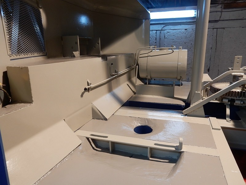

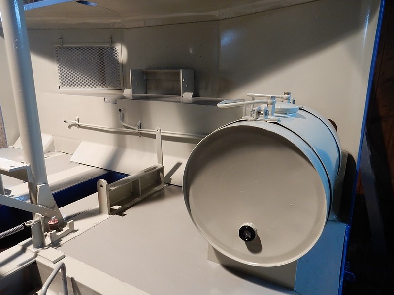

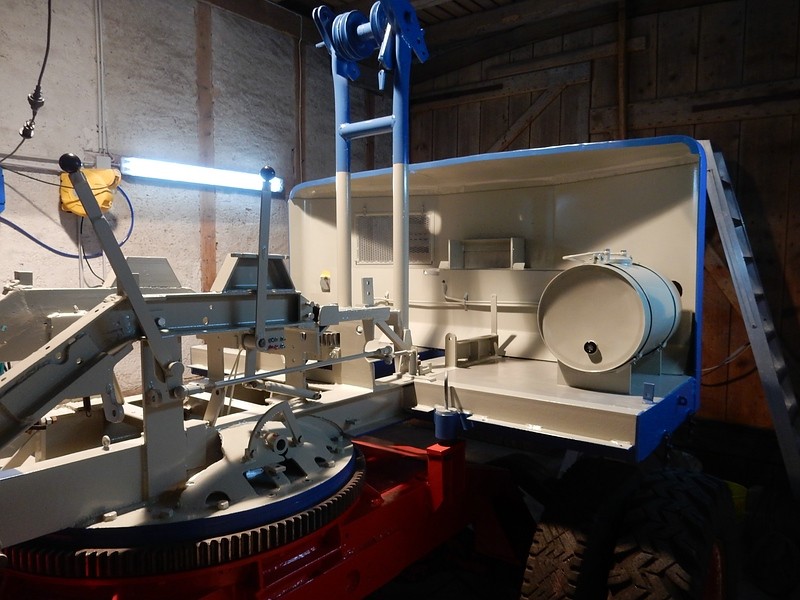

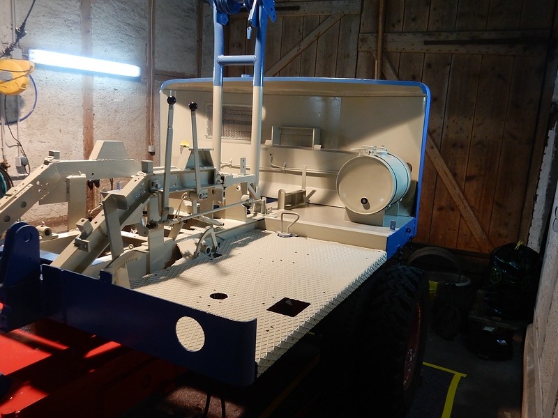

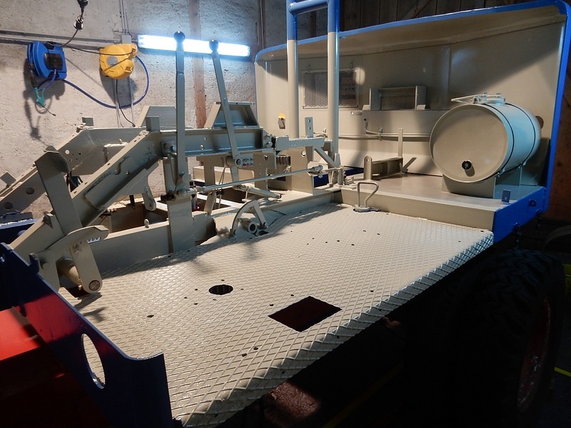

Weiter ging es mit der Montage des Tanks und der Dieselleitungen.

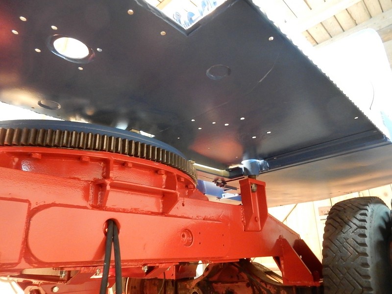

Das erste Bodenblech von der Fahrerseite war bereits auch beim Sandstrahlen und Pulverbeschichten und ist wieder montiert, und auch das Fahrgetriebe wurde gestern wieder montiert
Den Beton vom Heckgewicht habe ich mit Beton 2 Komponenten Farbe angemalert, so sieht auch der wieder schön aus

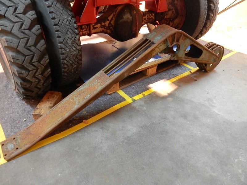

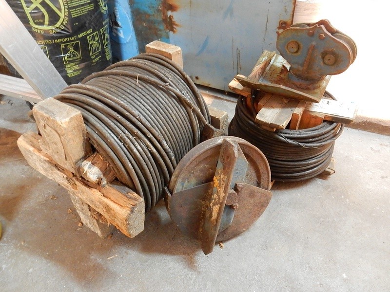

Lange Suche macht sich oft irgendwann bezahlt, endlich habe ich einen Kragarm für meinen Fuchs 301 gefunden.
Für diejenigen die nicht wissen um was es sich hierbei handelt, der Kragarm ist sozusagen eine zusätzliche Montagespitze, welcher auf den normalen Rollenkopf aufgeschoben und verschraubt wird.
Ein paar Meter Seil konnte ich da auch noch mitnehmen, sowie eine der beiden Einzugsrollen, welche für den Schürfkübelbetrieb benötigt werden.
Mittlerweile konnte ich sogar beide Rollen für mich gewinnen, jetzt würde nur noch ein Schürfkübel fehlen, also, wer da was hat bzw. weiß wo ich einen her bekomme, darf sich gerne bei mir melden
