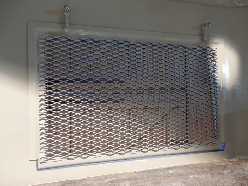

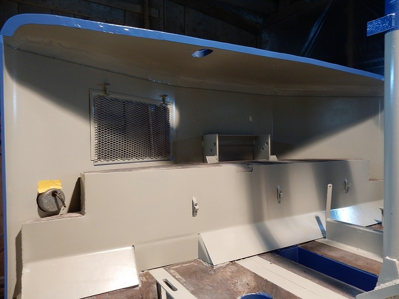

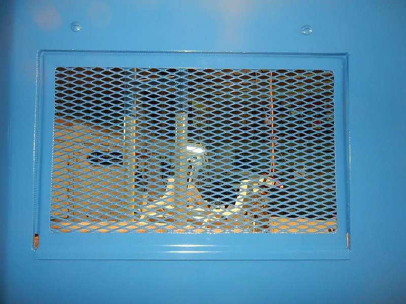

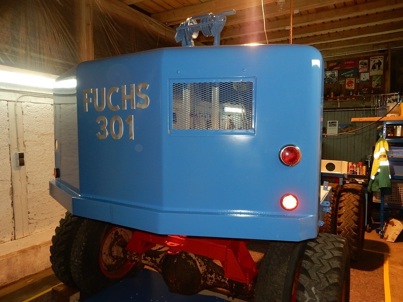

Das Gitter im Heckbereich war dann auch wieder so eine Spezial Arbeit
Ich wollte es natürlich von außen blau, und von innen beige haben.

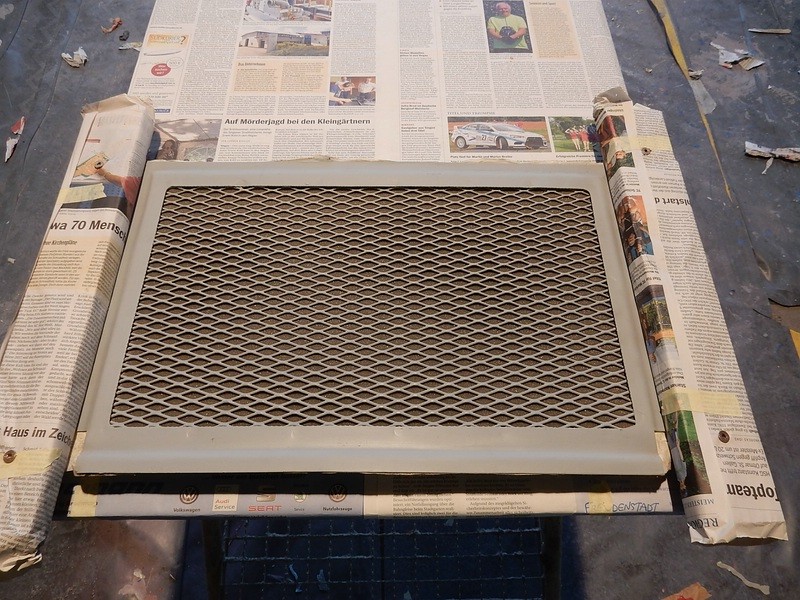

Nach einigen Versuchen habe ich mich dazu entschieden, das Gitter zu grundieren und den beige Ton von innen zu lackieren.
Nachdem der Lack trocken war, habe ich das Gitter auf ein Brett geschraubt, und darunter einen Schaumstoff gelegt, sodass der beige Lack kein blau abbekommen konnte.
Und dabei raus gekommen ist das hier :caterpillar2:

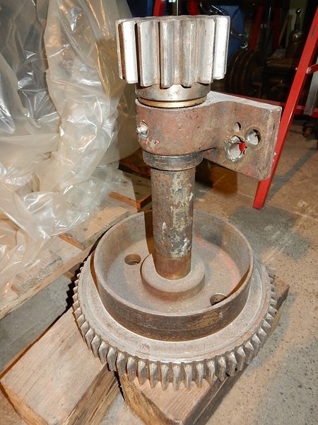

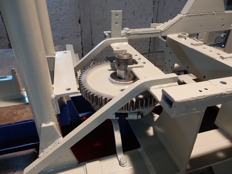

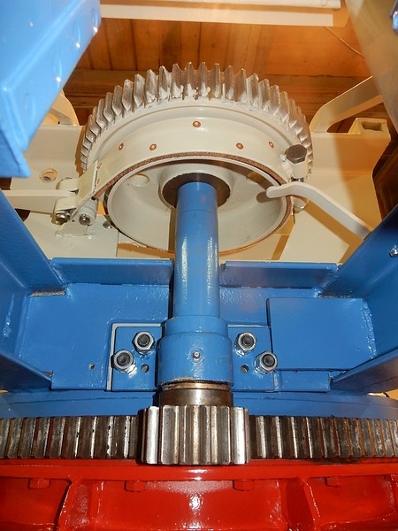

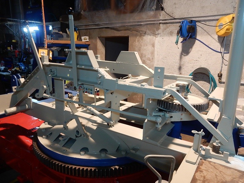

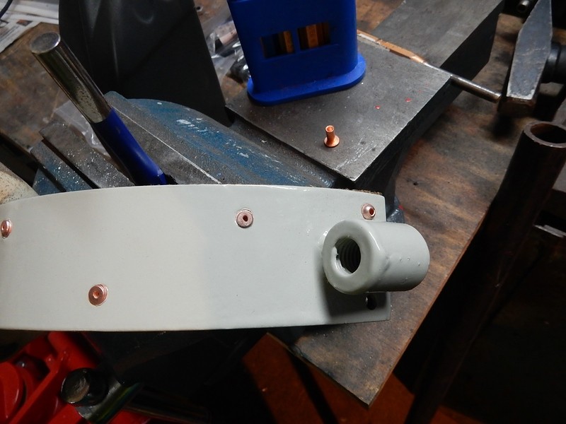

Als nächste stand der "Schwenkantrieb" auf dem Programm.
Einmal zerlegt und gereinigt, danach gestrahlt und lackiert.

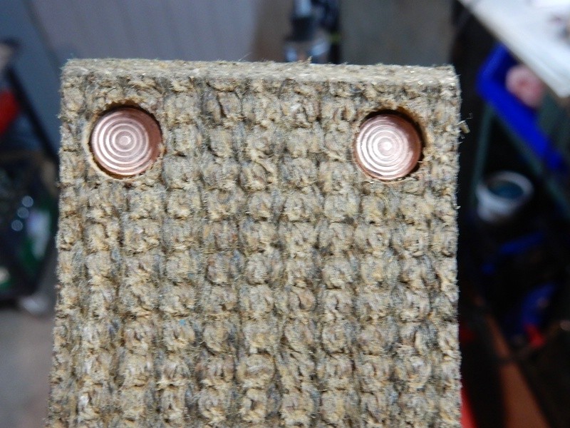

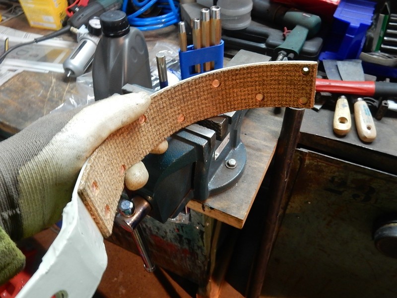

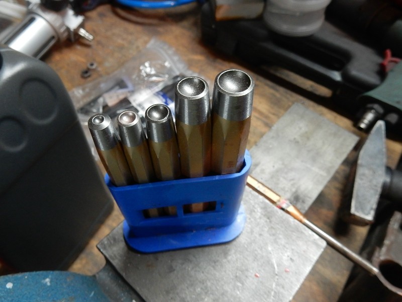

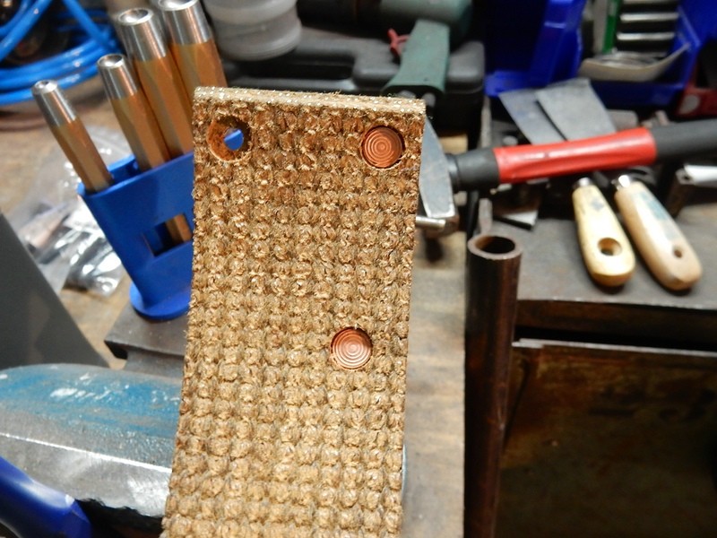

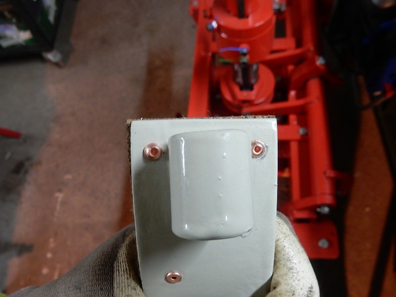

Die neuen Bremsbeläge habe ich nun selber aufgenietet, gar nicht so schwer das ganze.B)

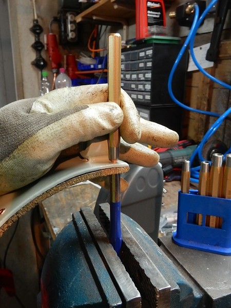

Ich habe mir dafür sogenannte "Nietkopfmacher" gekauft, die osten keine 20 €.
Die Kupfernieten wurden dann von innen durch die Beläge gesteckt, auf einen im Schraubstock eingespannten Durchschlag gehalten, und von hinten mit dem entsprechenden Nietkopfmacher umgestülpt.
Zeitaufwand für einen Belag, keine 10 Minuten :bagger:

Das sieht aber schön aus:wub: den Trick mit dem Gitter werde ich mir merken:bagger: ich hatte letzten auch mein Treckergetriebe auseinander, und alles schön sauber gemacht und in Kisten sortiert an die Seite gestellt und als man dann wieder an den zusammenbau gehen konnte war man auch gleich wieder voll motiviert, schön das du uns hier einen so schönen bilderreichen Bericht lieferst:caterpillar2:
Gruß Tim
Ja das Problem mit dem Gitter hatte ich auch und bei mir warens nochn paar mehr! :bagger: Aber früher haben die sich da nicht so viel Mühe gemacht, wenn da mal ne kleine Nase gelaufen ist, war das halt so! Super Arbeit was du machst!!!!!
