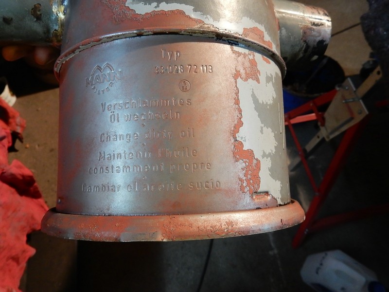

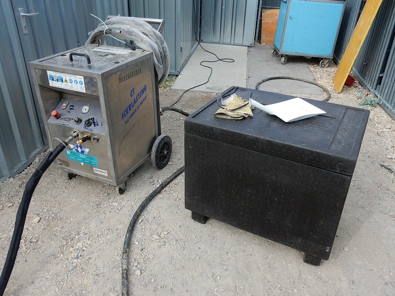

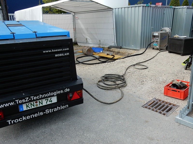

Vor 3 Wochen konnte ich bei einem Baumaschinenverleiher in der Nähe mal Trockeneisstrahlen ausprobieren.
Ich konnte diverses ausprobieren, vom Reinigen bis zum Entlacken:bagger:
Auf den Bilder kann man die gereinigten Schmierleitungen sehen, und Entlackungs Versuche am Luftfilter.

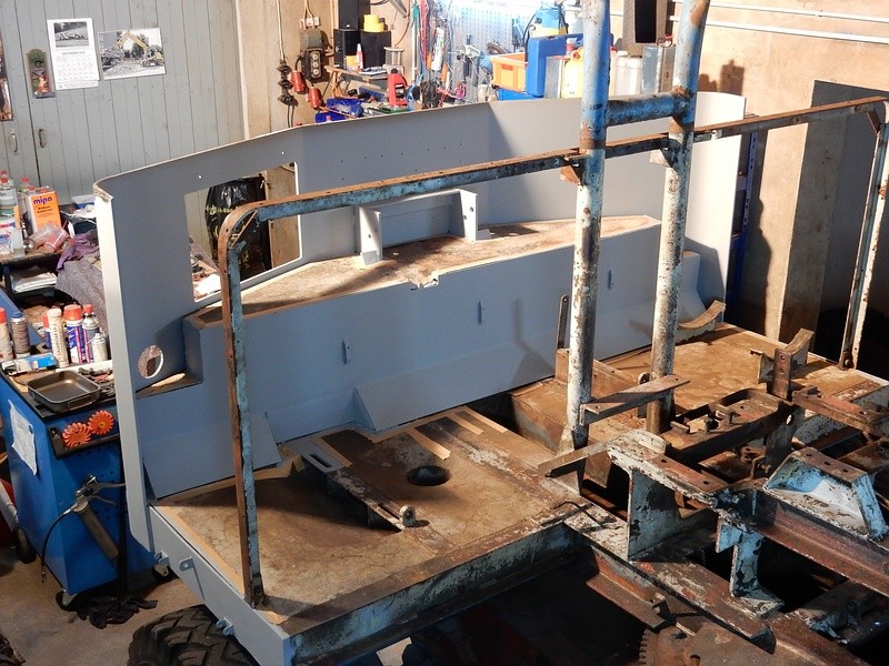

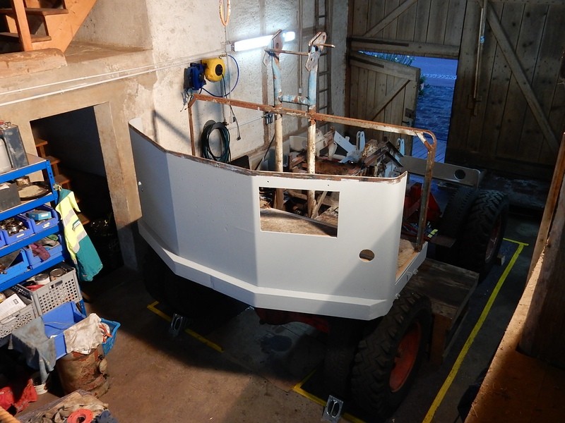

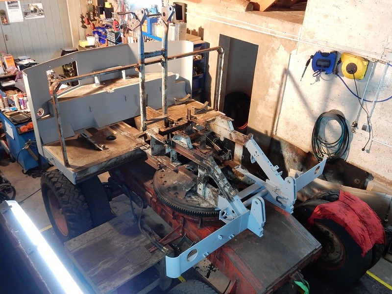

Ich habe die wohl letzte "warme/schöne" Wetterperiode in diesem Jahr genutzt, um mal 2 Wochen Überstunden abzubauen:bauforum4:
Dementsprechend viel ist auch in den letzten beiden Wochen gegangen :bagger:

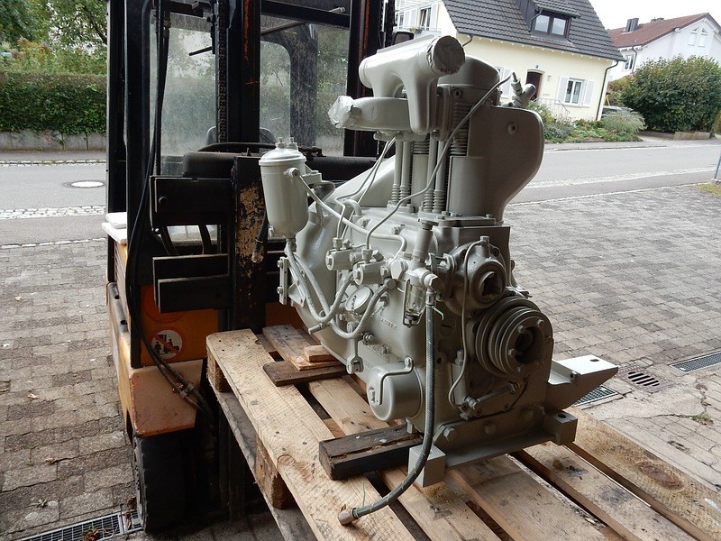

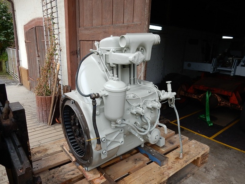

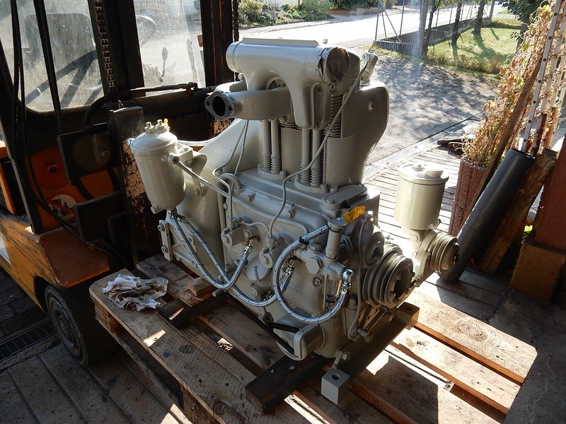

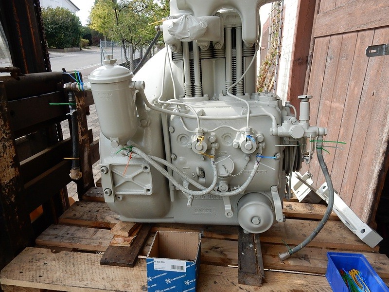

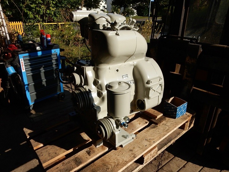

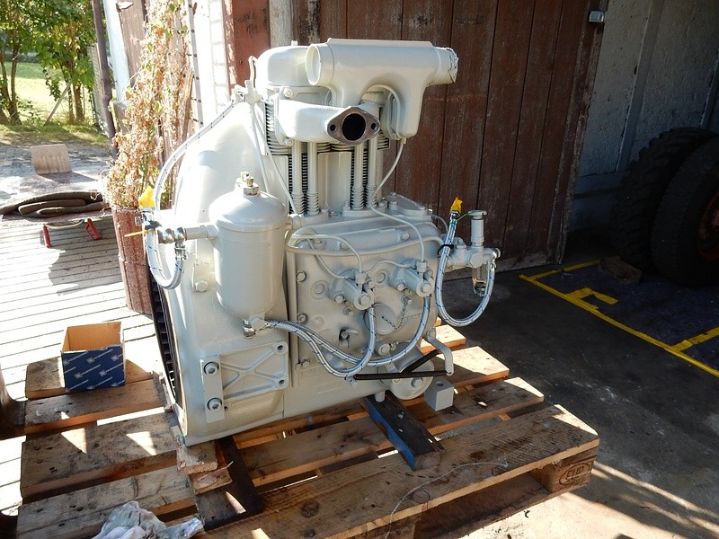

Vergangenen Montag konnte ich den Motor vom Deutz Händler wieder holen, alles Top in Schuss und neu lackiert, für das Geld hätte ich selber nicht anfangen müssen:bauforum4:

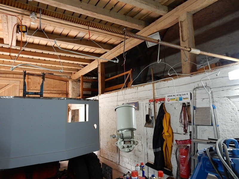

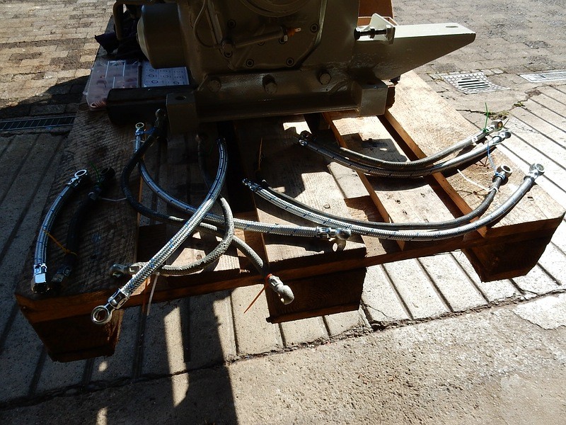

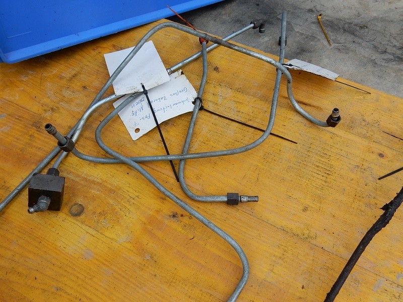

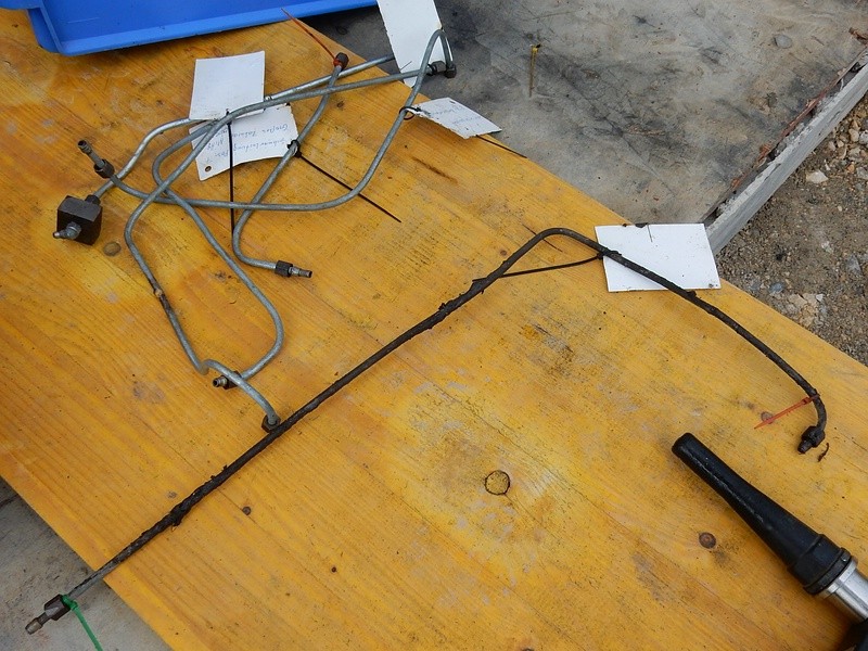

Im Anschluss direkt noch neue Dieselleitungen machen lassen, und diese dann natürlich auch direkt montiert.

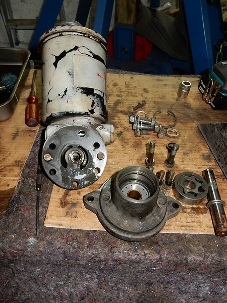

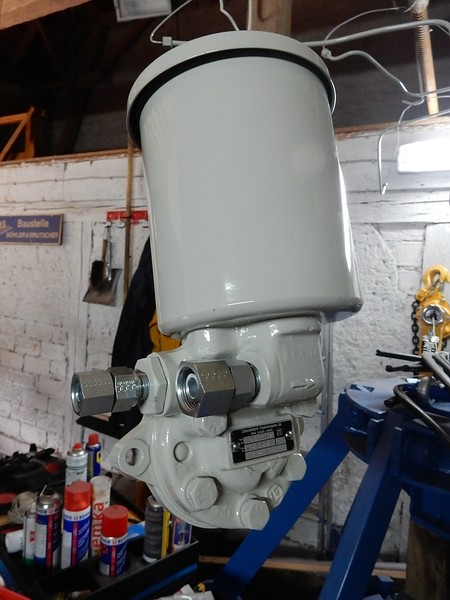

Zwischendurch noch schnell die Lenkungspumpe zerlegt, das Lager gewechselt sowie neu abgedichtet und im Anschluss direkt lackiert und montiert :caterpillar3:
