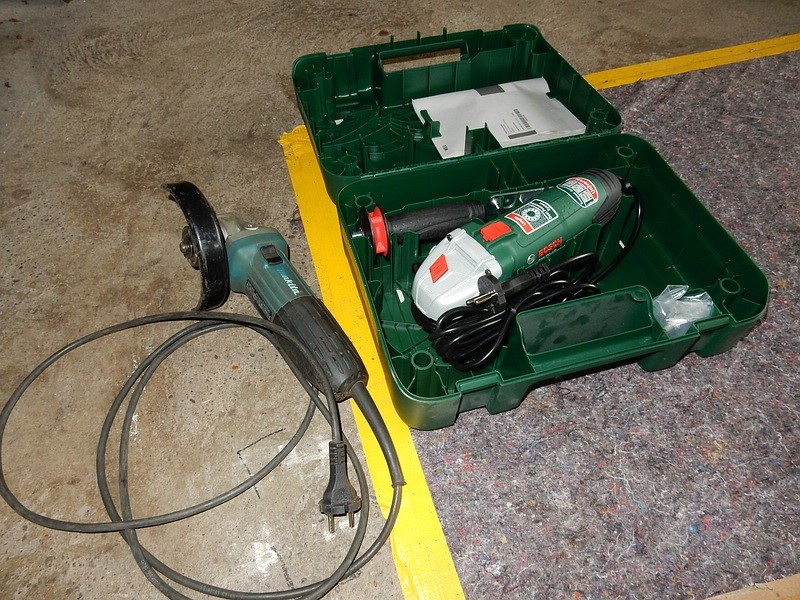

Meine gute Makita Flex ist gestern nach nicht einmal einem Jahr abgeraucht, ich hoffe ich bekomme dafür noch Ersatz :angry:
Wie soll es auch anders sein, Samstag Abend und es muss Ersatz her, also schnell ins Bauhaus, und den nächst besten Ersatz gekauft
Der erste Eindruck ist aber wirklich gut, handlich, sehr Durchzugs Stark, und was mir an der Makita gefehlt hat, der Schnellverschluss für den Trennscheibenschutz :bagger:

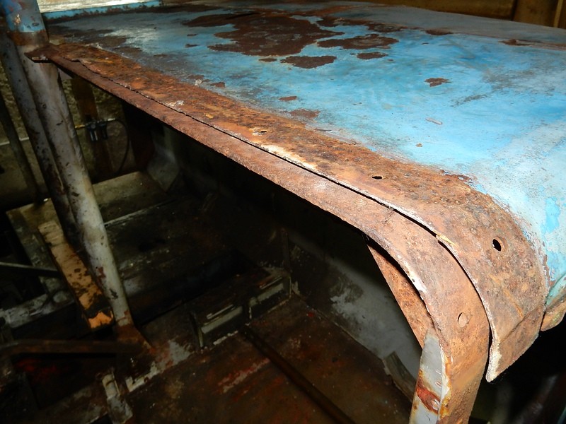

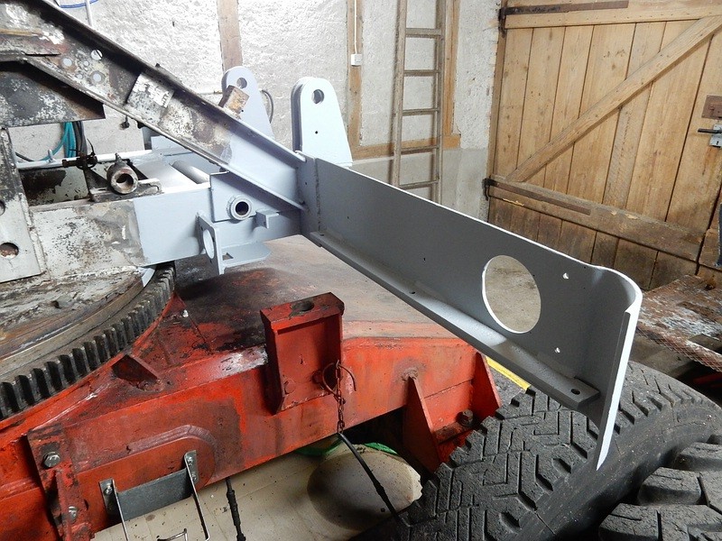

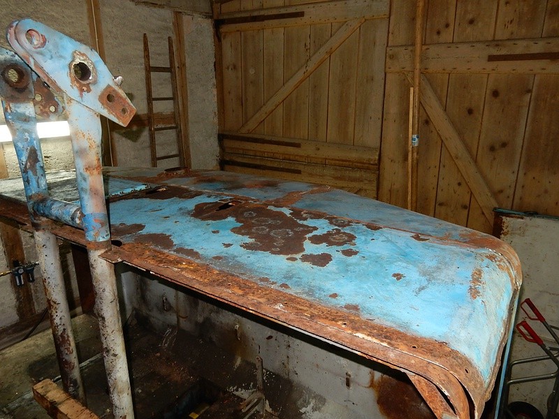

Nebenher habe ich Angefangen das Blechteil über dem Motor, welches ja vom Schlachtfuchs stammt anzupassen.
Es ist wohl in der Tat so, das jeder Fuchs etwas anders gebaut wurde, das blech ist ca 15mm kürzer als meins, und die Löcher passen absolut nicht überein.
Da die vorderen 5 cm von dem Blech eh etwas faul sind, werden ich wohl auf die ganze Länge ein neues Blech einschweißen welches dann auch etwas breiter ist, dann kann ich die Löcher einfach nur wieder übertragen.

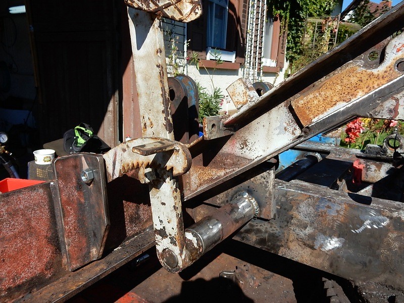

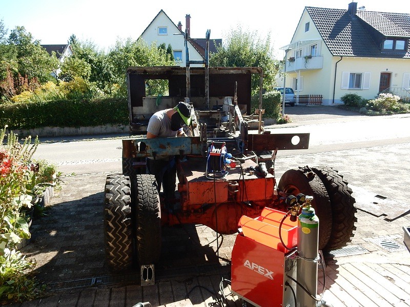

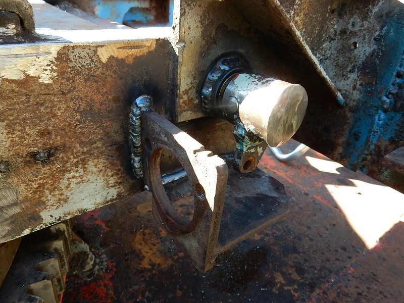

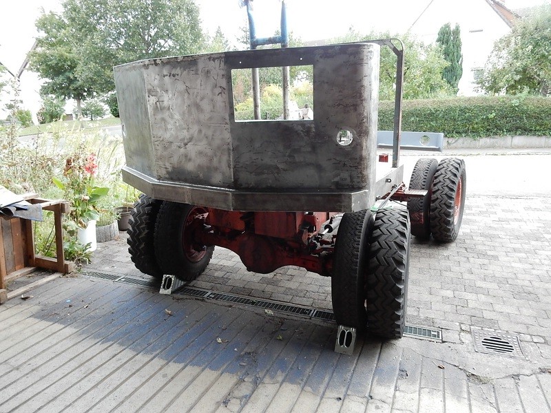

Das Projekt Fahrweksbremse ist nun so gut wie abgeschlossen bzw. einer zukünftigen Funktion steht aus meiner Sicht nix mehr im Wege:caterpillar2:

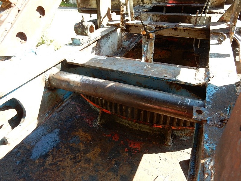

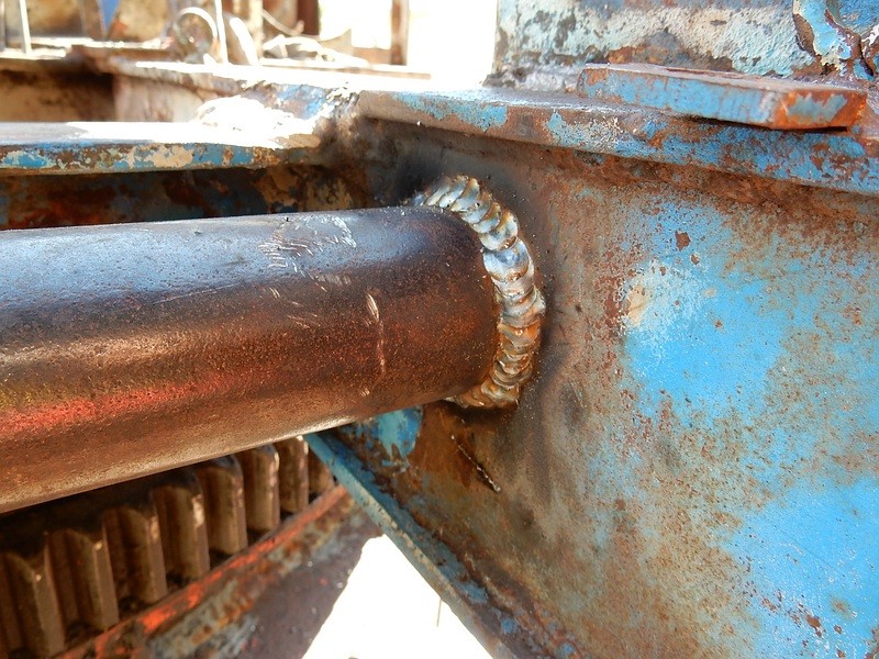

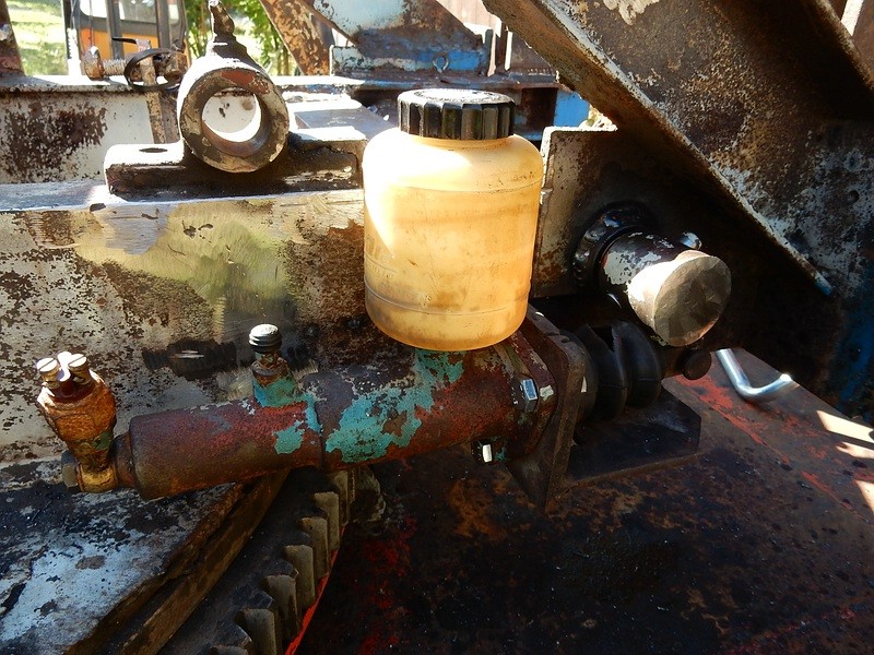

Mein Feuerwehrkollege hat die Löcher noch fertig gebohrt, die Welle eingeschweißt sowie den Hauptbremszylinder mit mir zusammen eingepasst.

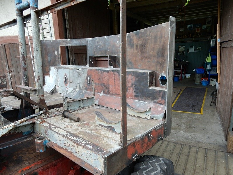

Ebenso wurden alle Schweißarbeiten im Bereich des OW und UW komplett abgeschlossen

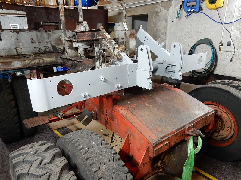

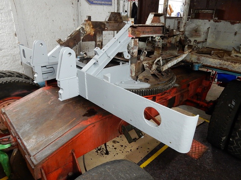

Ich war während der ganzen Schweißaktion fleißig mit Schleifen und Entrosten beschäftigt, da musste ich am Abend natürlich direkt grundieren :bagger:

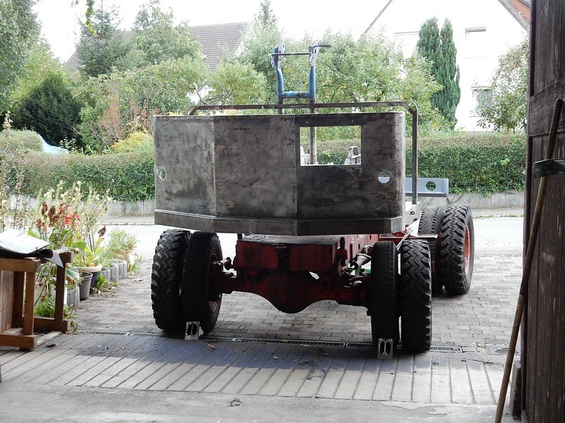

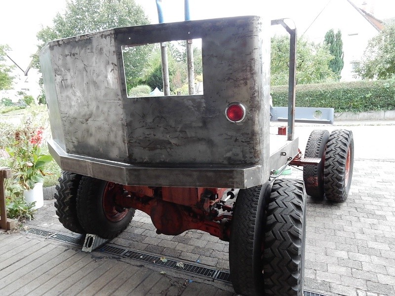

Vergangenen Samstag wurde dann der ganze Heckbereich entlackt und geschliffen, sodass dieser diese Woche grundiert werden konnte.

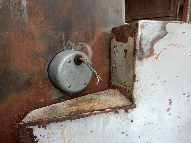

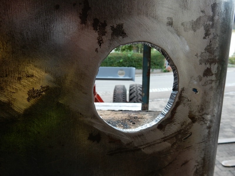

Des weiteren hat mir ein weiterer Feuerwehrkollege die beiden Löcher für die Rücklichter mit Hilfe seines Plasmaschneiders aus der Rückwand heraus gebrannt :caterpillar2:
