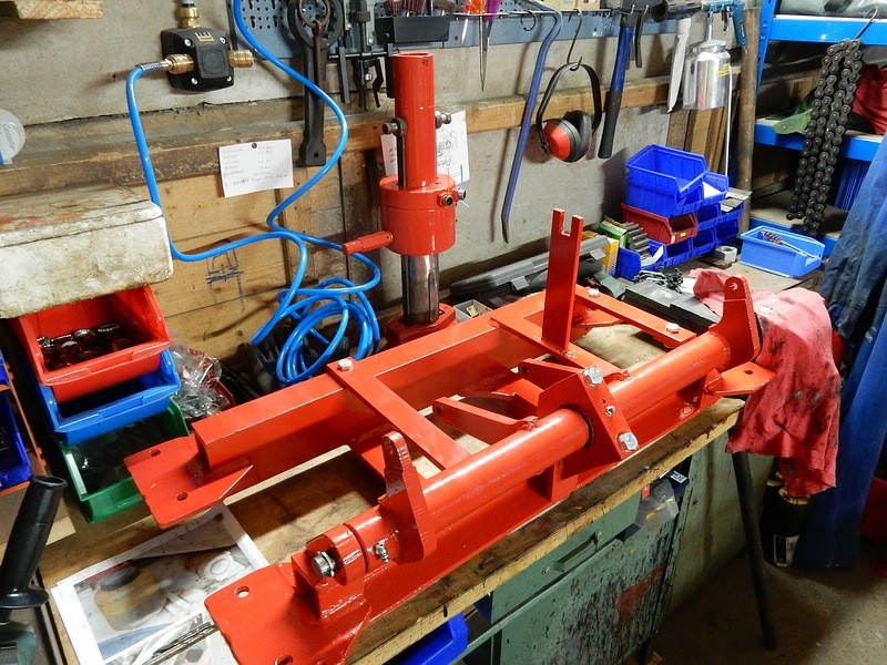

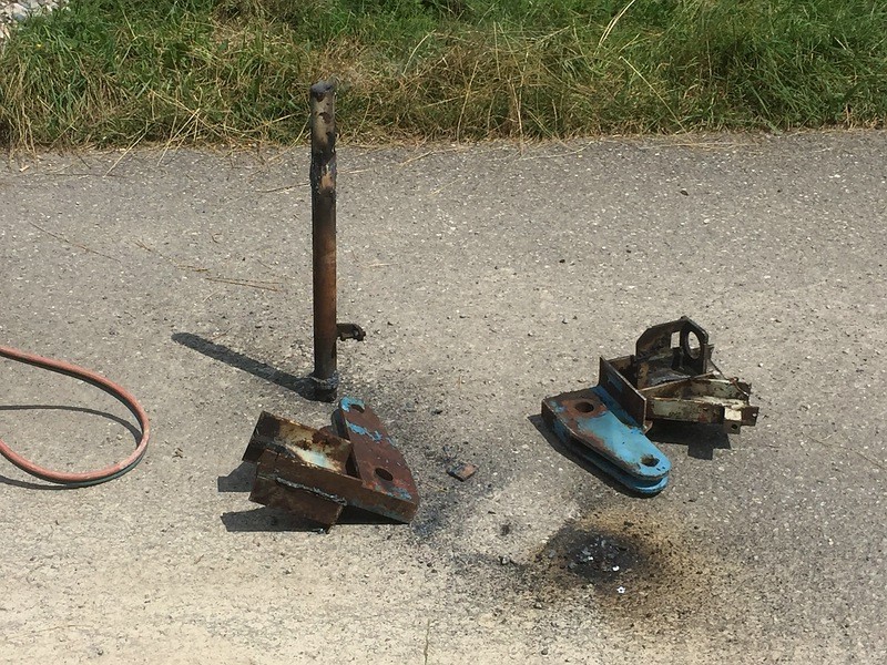

Das Führungsrohr für die Fußbremse konnte ich auf der Baustelle in der Mittagspause aus den Rahmen Teilen ausbrennen.

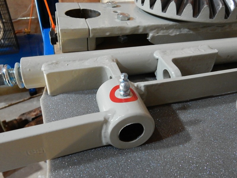

Und mein Lehrlingskollege Patrick alias Liebherr Patrick hat mir noch für die ganzen Schmierstellen so rote Kringel aus geplottet.
Vielen Dank nochmals Patrick :bagger:

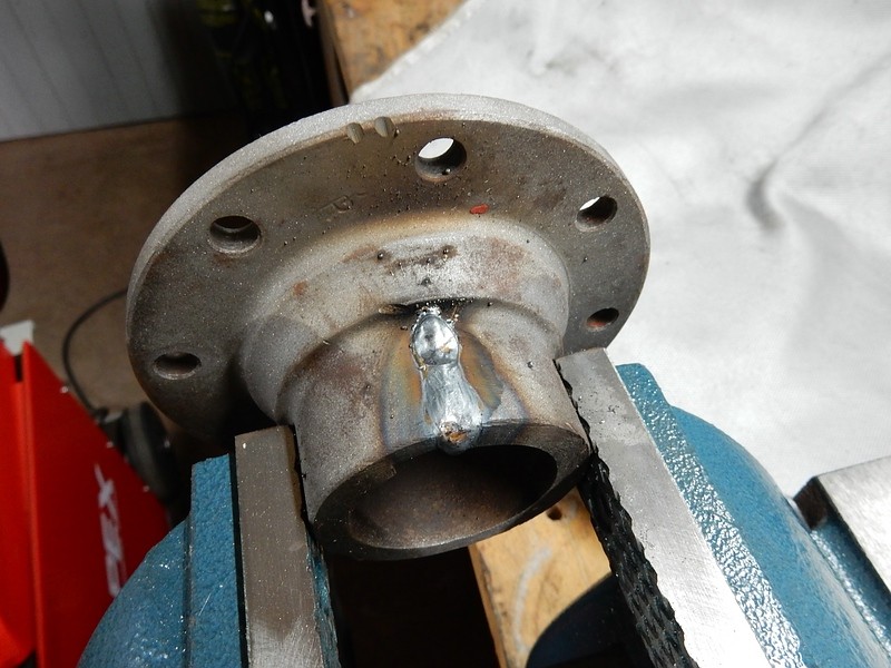

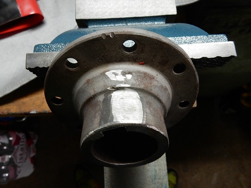

Einer der beiden Getriebe Flansche war gerissen und musste geschweißt werden.

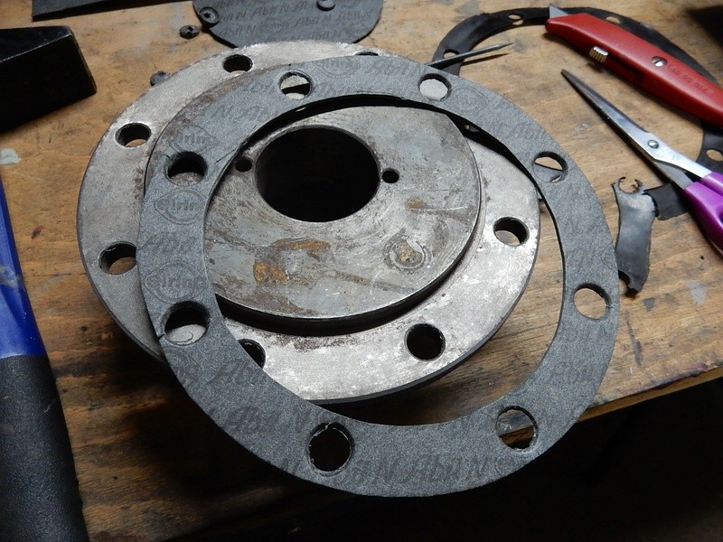

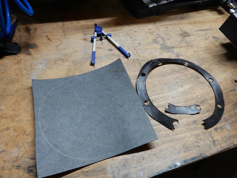

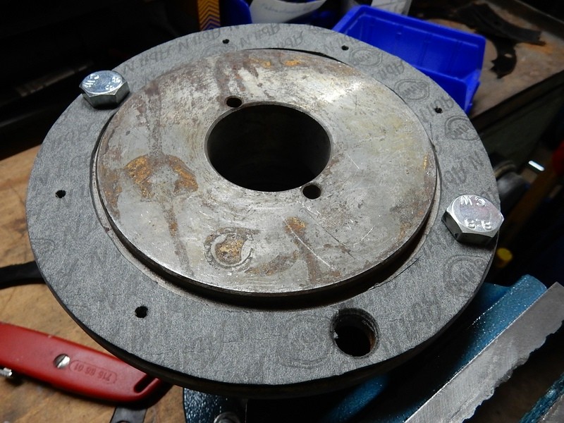

Die beiden großen Flanschdichtungen waren auch hinüber, diese habe ich aus Papierdichtungen selber wieder neu gemacht :bagger:

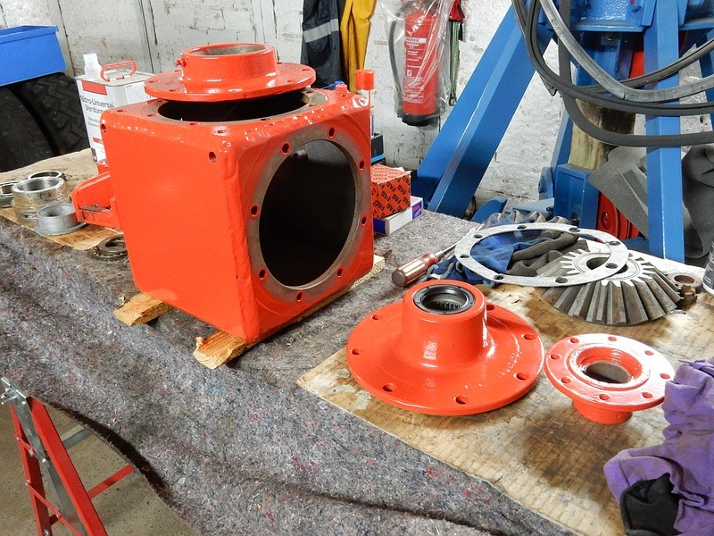

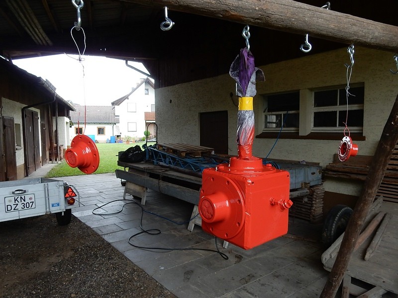

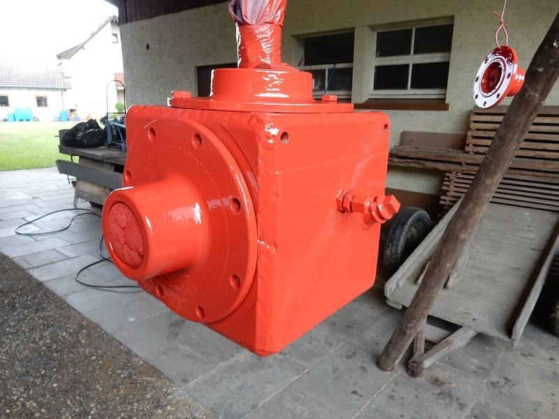

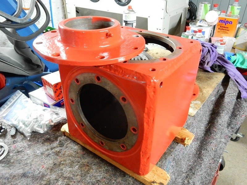

Am 20. August stand dann das Lackieren des Getriebekastens auf dem Programm

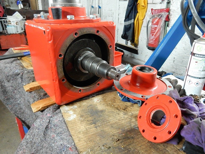

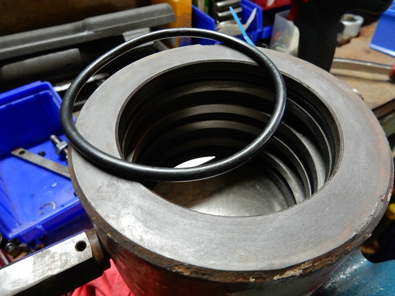

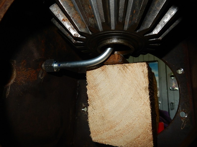

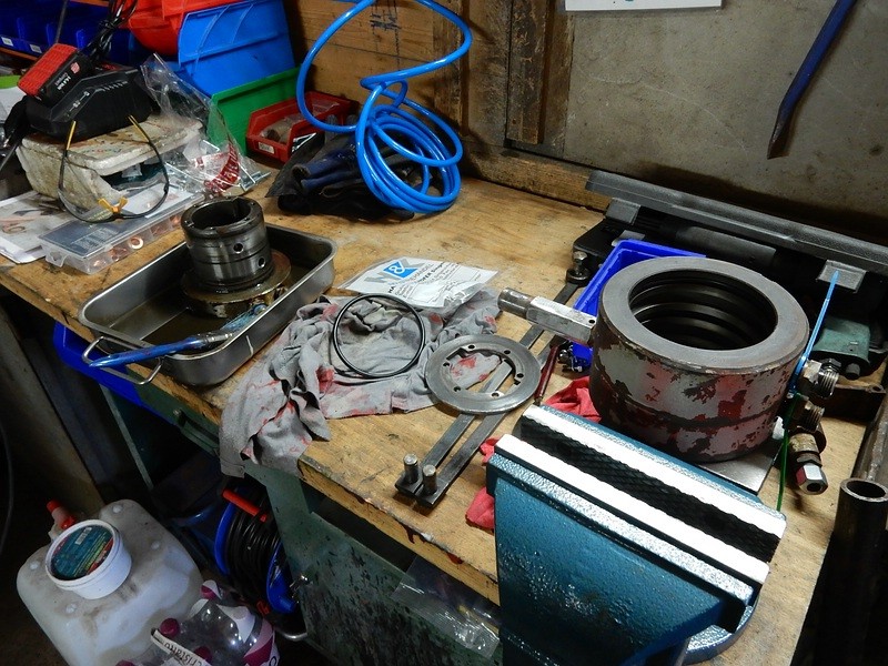

Alle Lager und Dicht Ringe wurden natürlich gegen Neu Teile ausgetauscht, die Bremsleitung welche vom OW kommt wurde auch wieder eingebaut.:caterpillar2:

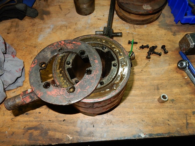

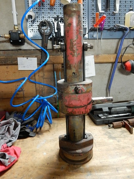

Weiter ging es mit dem Zelegen und Abdichten der Drehdurchführung für die Lenkung, danach mit dem Lackieren von weiteren Teile :D

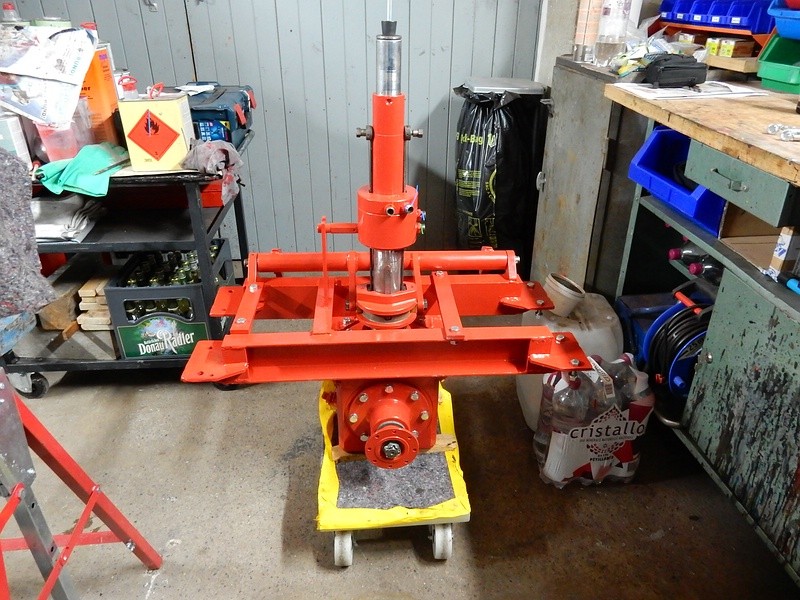

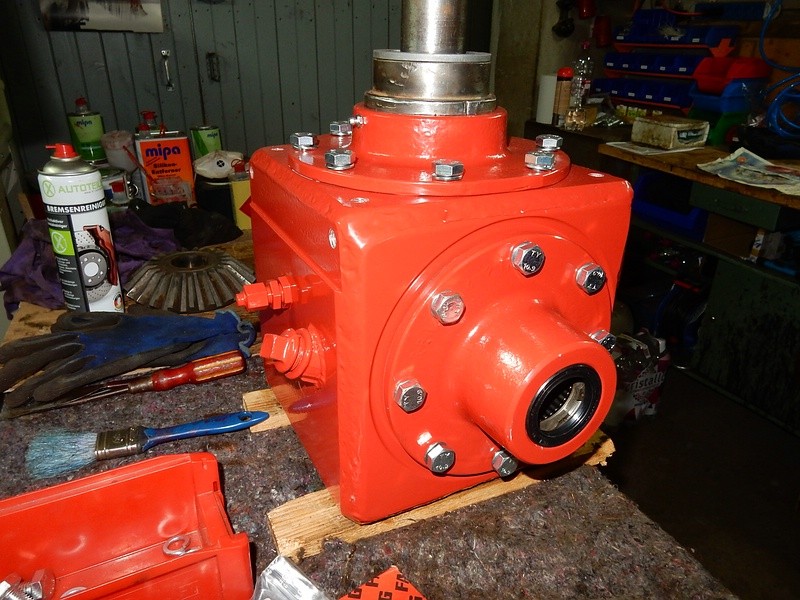

Und im Anschluss stand dann noch der Zusammenbau der Drehdurchführung, sowie des kompletten Verteilergetriebekastens inkl Trägerrahmen auf dem Programm
