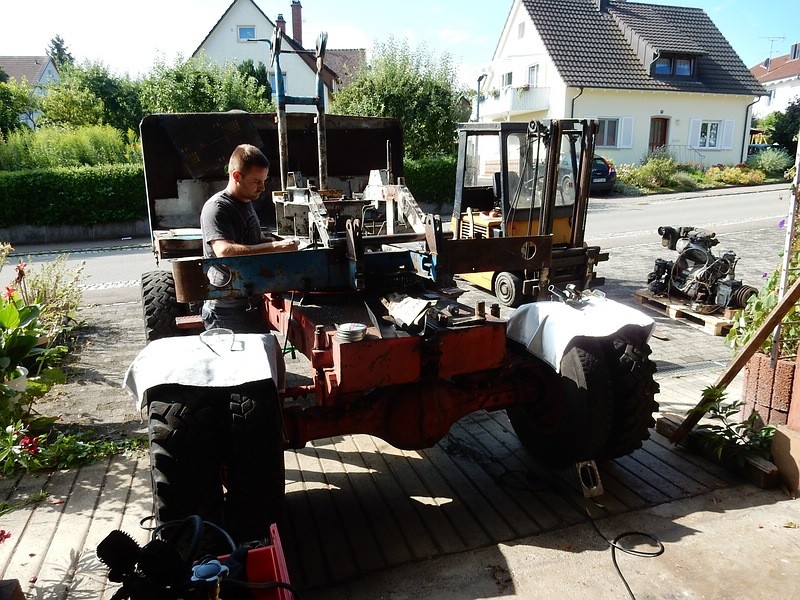

Vor einige Wochen half mir dann noch ein Feuerwehrkollege aus.
Er arbeitet in der Instandhaltung der Gießerei in der +GF+ in Singen, ein Mann fürs Grobe also :bagger:
Er konnte eine Magnetbohrmaschine organisieren, sodass wir die Löcher für das Führungsrohr der Fußbremse in den Rahmen bohren konnten.
Leider hatte er keine Verlängerung dabei, sodass wir her nochmal ran müssen, da wir nicht durch den ganzen Rahmen durch kamen, aber der Anfang wäre gemacht

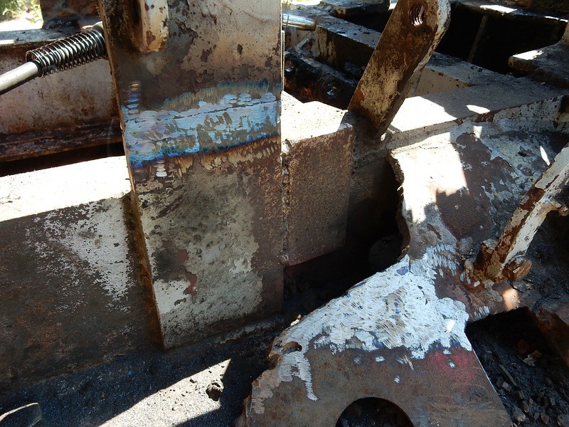

Im gleichen Zug hat er mir dann auch noch diverse Risse geschweißt, somit bin ich wenigstens sicher, dass es auch hält  :lol:

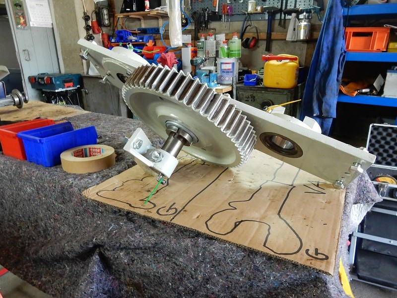

Weiter ging es dann mit dem Zusammenbau des unteren Grundträgers.
Alle Lagerteile wurden natürlich ausgetauscht und gegen neue ersetzt.

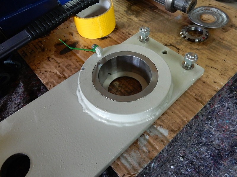

Beim einen Lager gab es das Problem, dass wir keinen Ersatz mit den gleichen Maßen auftreiben konnten, entweder hat der Innen Durchmesser gepasst und der Außen Durchmesser nicht, oder umgekehrt.
So hat mir der Kollege im Geschäft eine Distanzbüchse gedreht, welche wir dann eingesetzt haben um ein ähnliches Lager einzusetzen

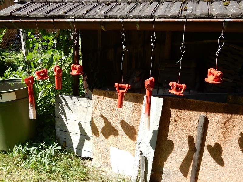

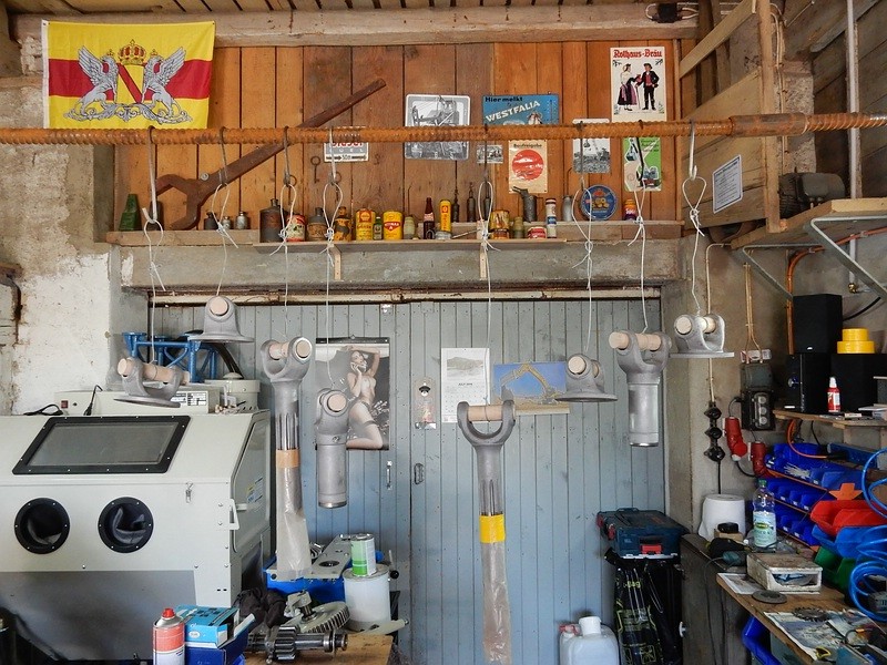

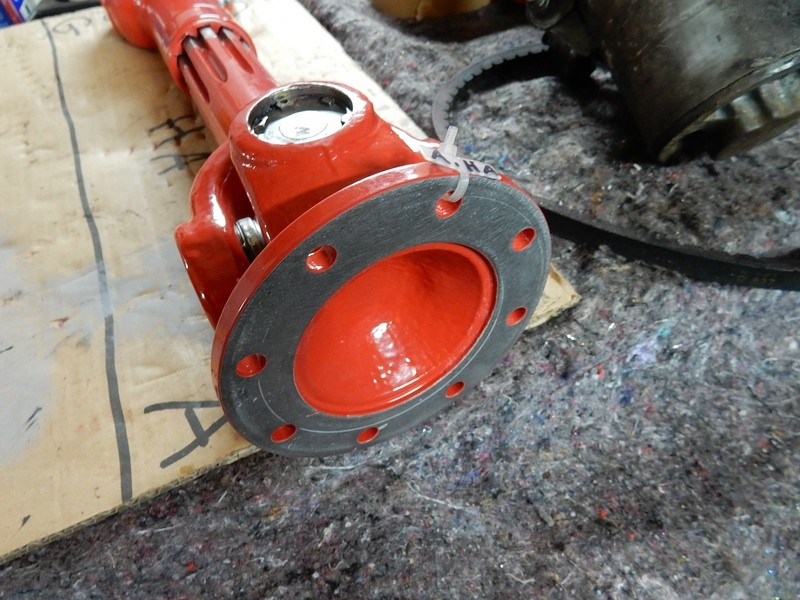

Und parallel dazu wurden die Antriebswellen auch gesandstrahlt und neu lackiert, sowie neue Kreuzgelenksätze verbaut

Booooaaaaa.... der wird ja besser wie Neu:caterpillar3::caterpillar2:, das jemand sooooo viel liebe ins Detail steckt ist wirklich selten und Lobenswert,:bagger: denn bei den meisten wird ja doch nur das nötigste gemacht und dann alles übergetüncht in einem Farbton der grad ausem Regal gefallen kam:bauforum2:
