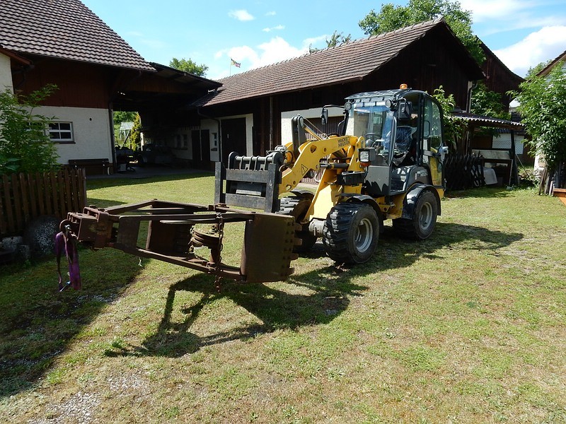

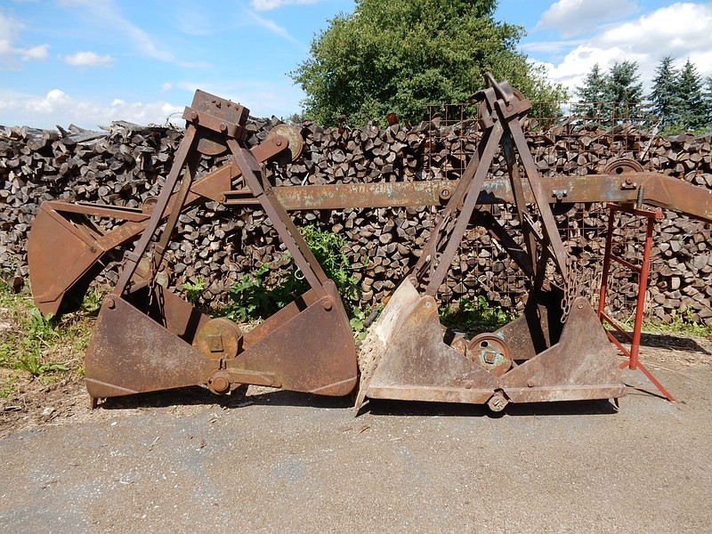

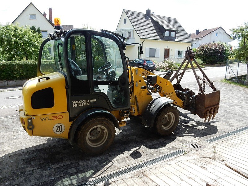

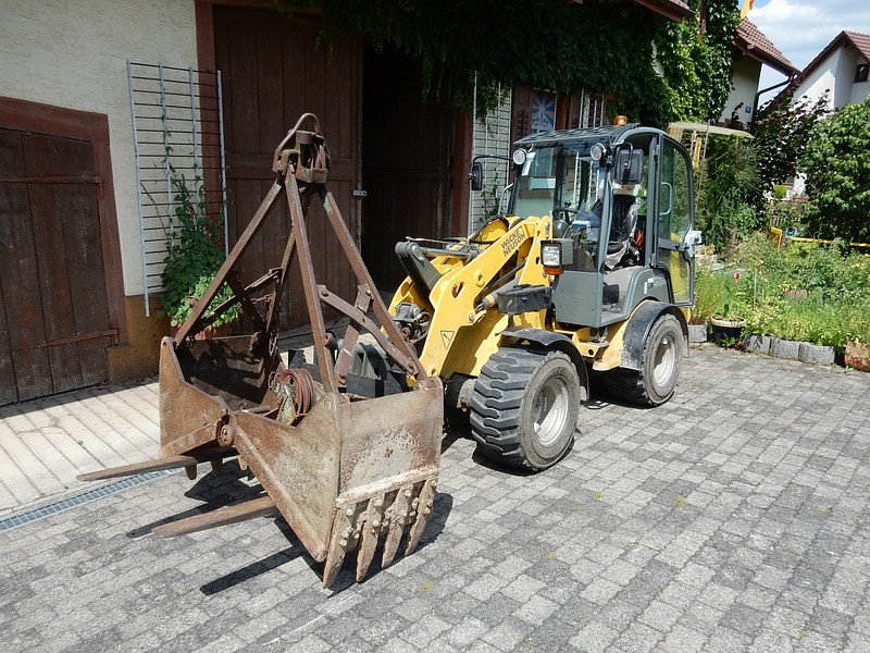

Zwischendurch habe ich dann mal noch schnell mit Hilfe des Radladers unseres Dorfgärtners meine beiden Aushubgreifer zur Tieflöffel Ausrüstung dazu gestellt B)

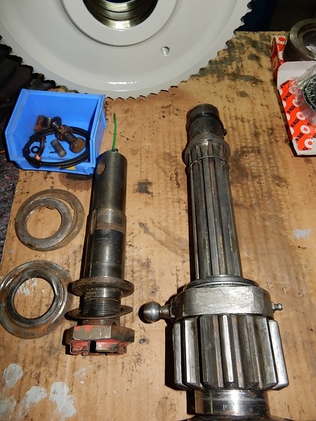

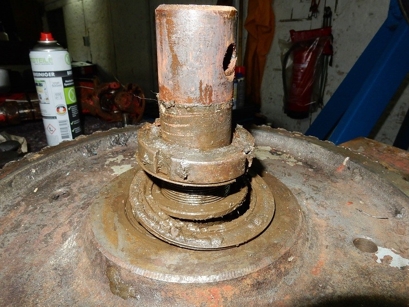

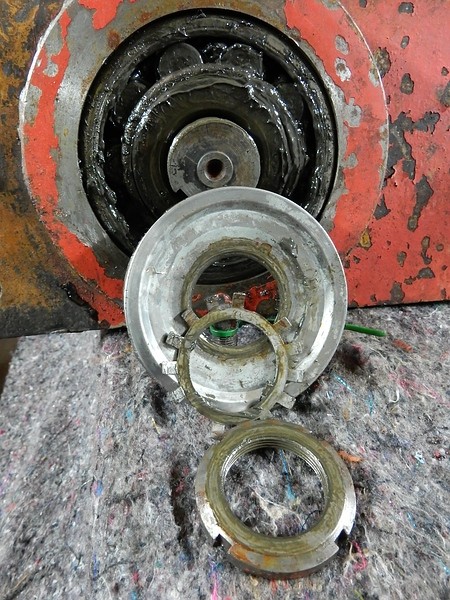

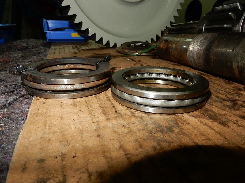

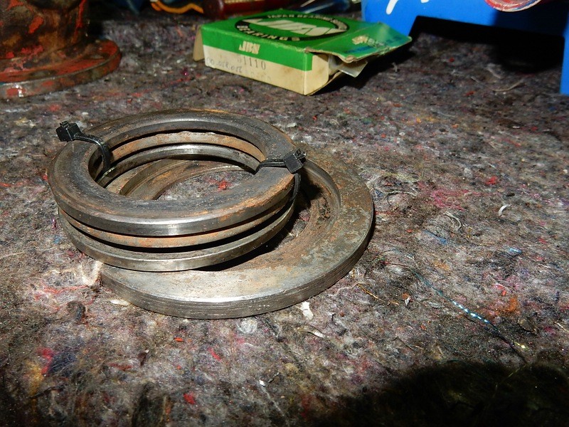

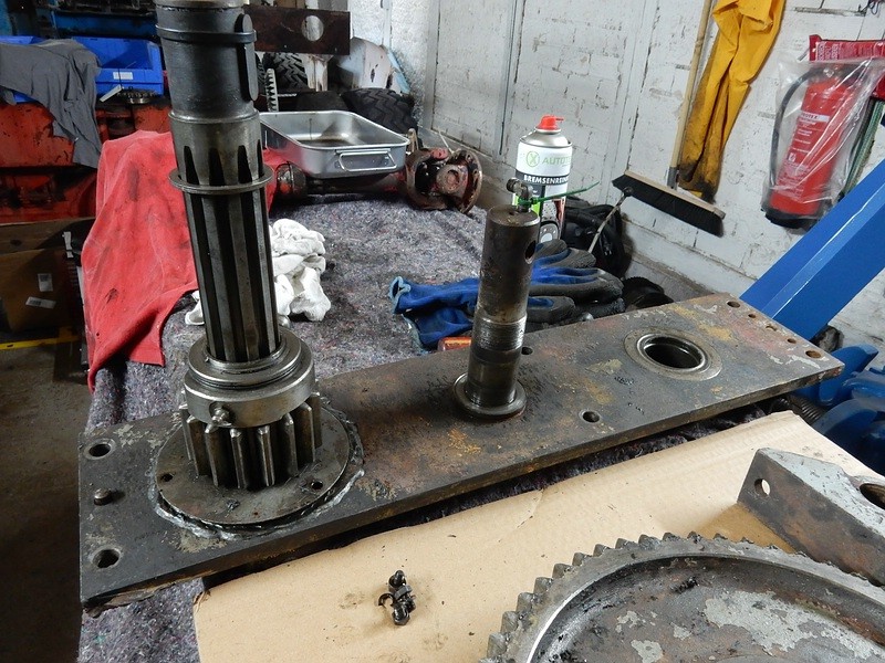

Demontage der unteren Grundplatte, hier sahen die Lager nicht mehr ganz so frisch aus.

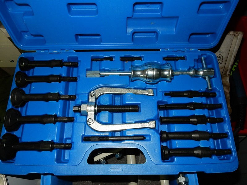

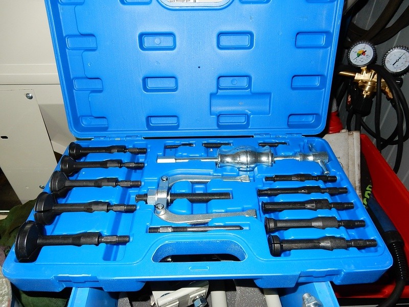

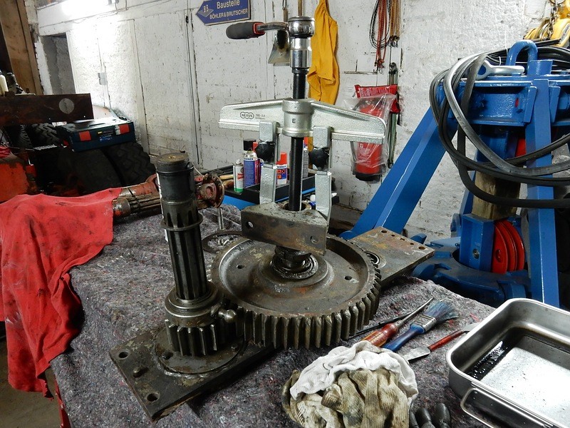

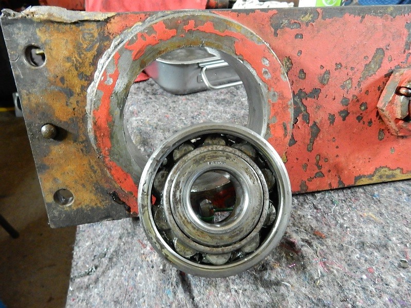

Eine Werkzeug Erweiterung stand dann auch noch an:
Ein Innenlager Abzieher Satz wurde angeschafft, teilweise fast unmöglich ohne die Lager heraus zu bekommen

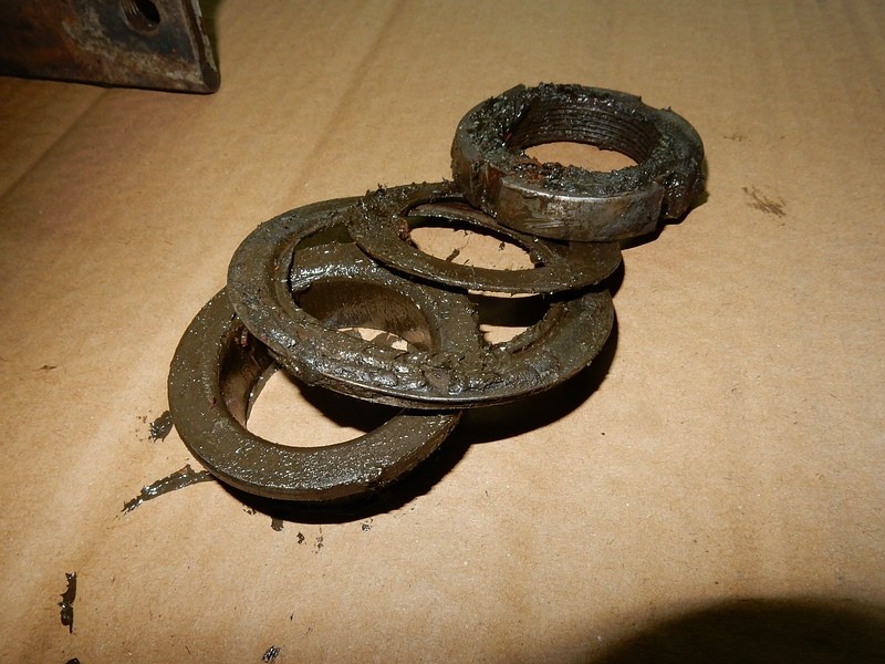

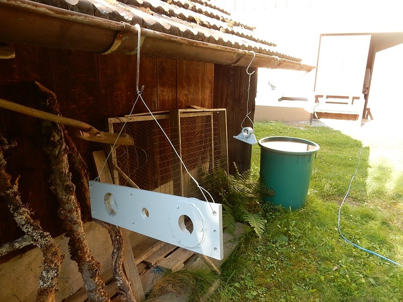

Und die Teile Lackierung schreitet weiter voran

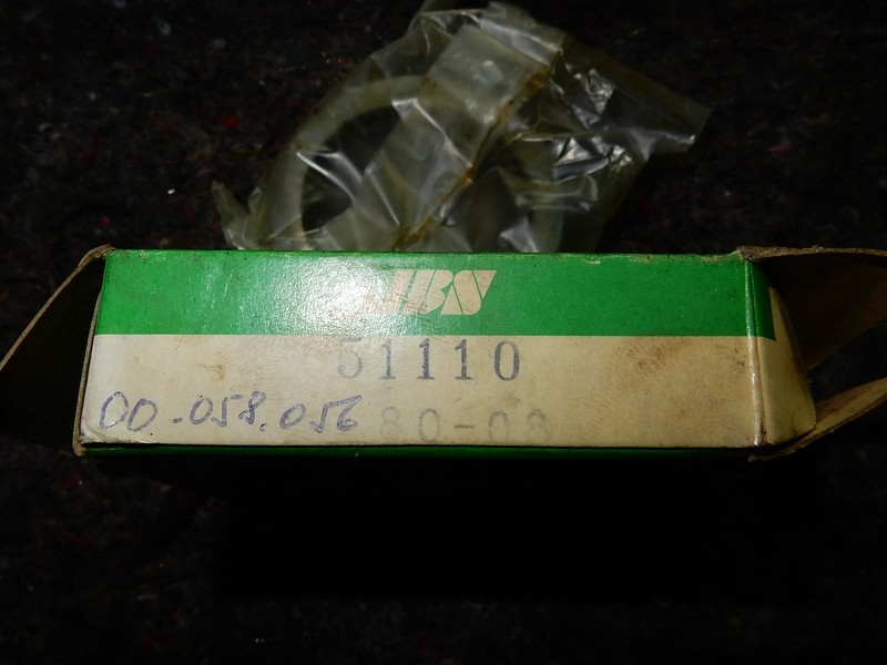

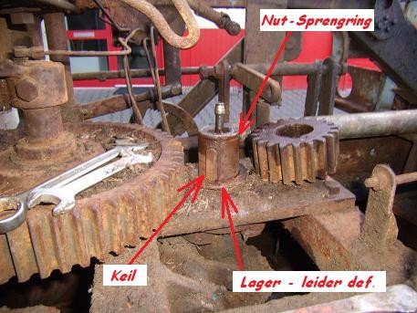

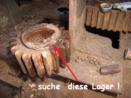

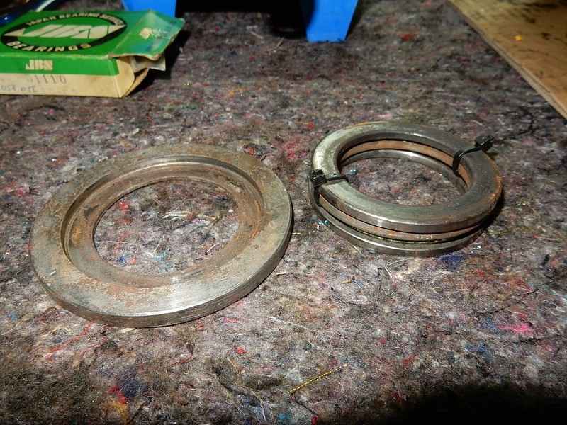

Und dann habe ich hier mal noch was, wo ich dem Tom weiter helfen kann.
Stelle es direkt öffentlich ein, vielleicht kann jemand anderes die Info auch noch gebrauchen.
Tom hatte mich schon vor einiger Zeit gefragt, ob ich wüsste welches Lager hier verbaut ist bzw was man als Alternative nutzen könnte, mein Lager war glücklicherweise noch so gut erhalten, sodass ich die originale Teile Nummer noch ablesen konnte

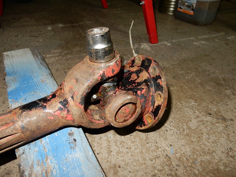

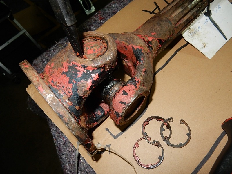

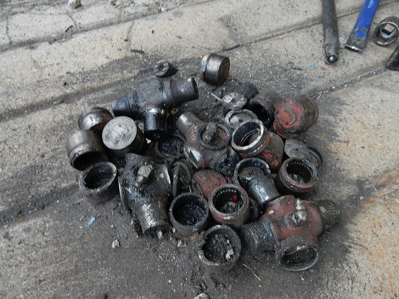

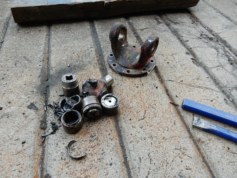

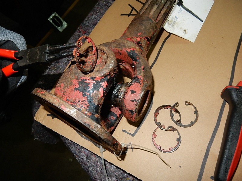

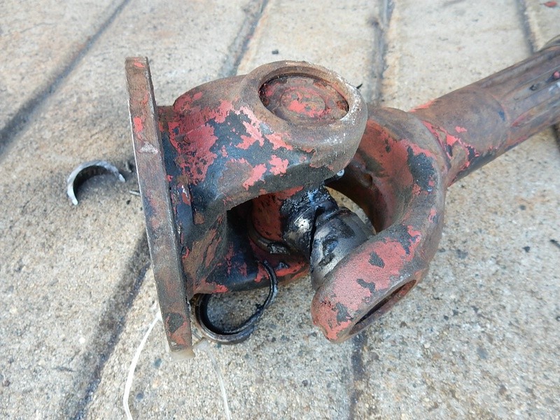

Parallel dazu ging es mit dem Zerlegen der Antriebswellen weiter.
Sägeringe raus, mit einer alten Nuss die Kreuzgelenke raus geklopft, dann ging leider nix mehr, alles so "verharzet und verhocket", da half nur noch die große Flex, was dann noch davon übrig blieb, könnt ihr auf den Bildern sehen
