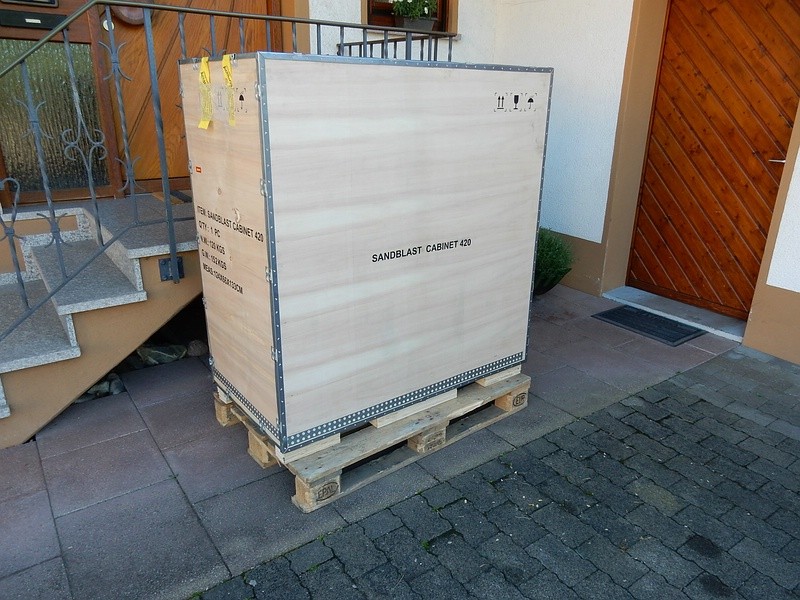

Hallo zusammen,
lange nix mehr neues, aber keine Anzeichen von Stillstand, im Gegenteil, es ging sehr viel vorwärts, aber fürs Bilder einstellen bleibt einfach keine Zeit mehr:bauforum2:
Ich mache mal dort weiter wo ich stehen geblieben bin, und zwar Ende Juni diesen Jahres.

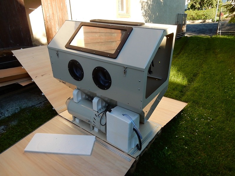

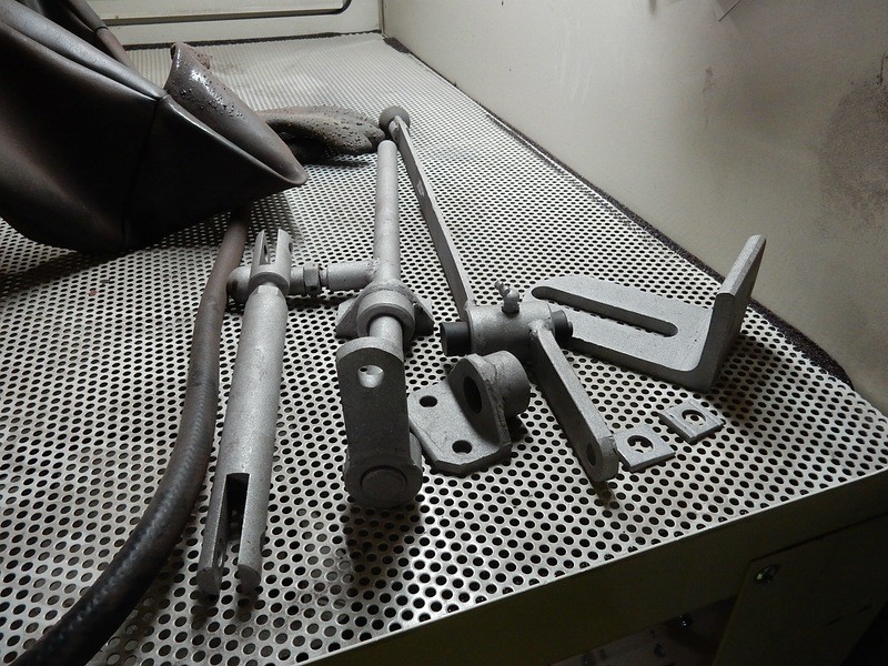

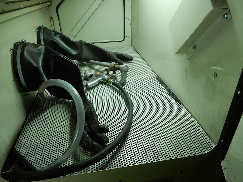

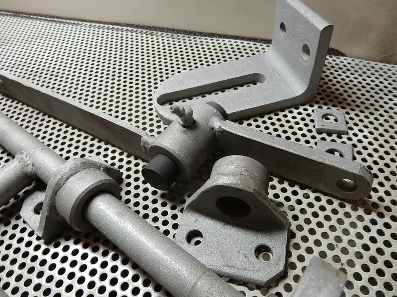

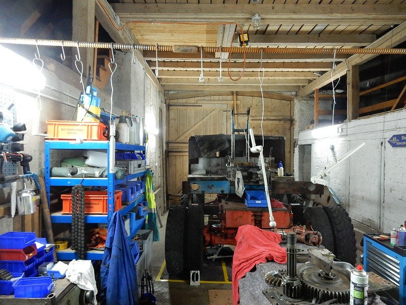

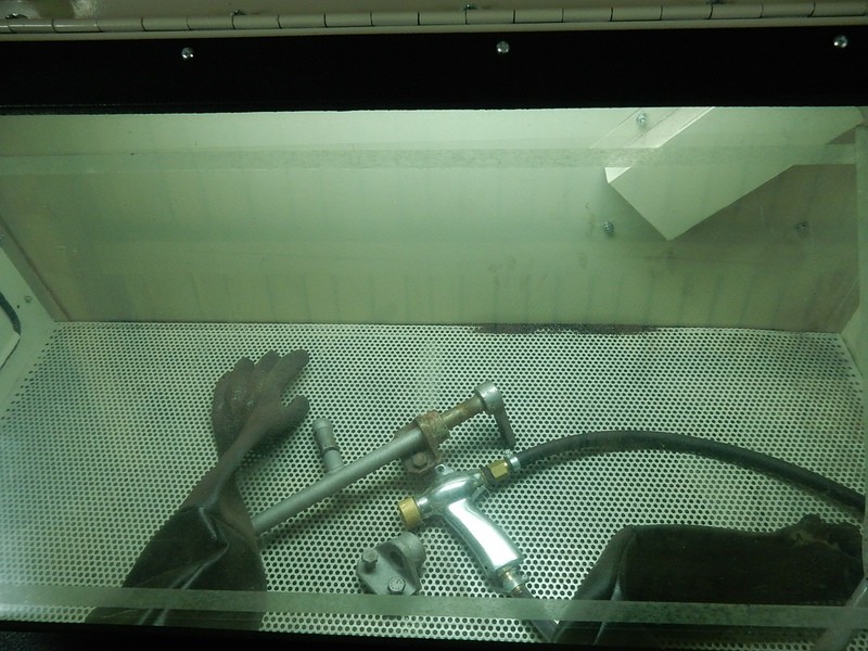

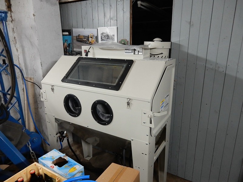

Sandstrahlkabine fertig montiert, natürlich gleich erste Versuche gemacht, und muss bis zum heutigen Tage sagen, es erleichtert mir die Restauration extrem, unvorstellbar wie ich das ohne hätte machen sollen  :rolleyes:

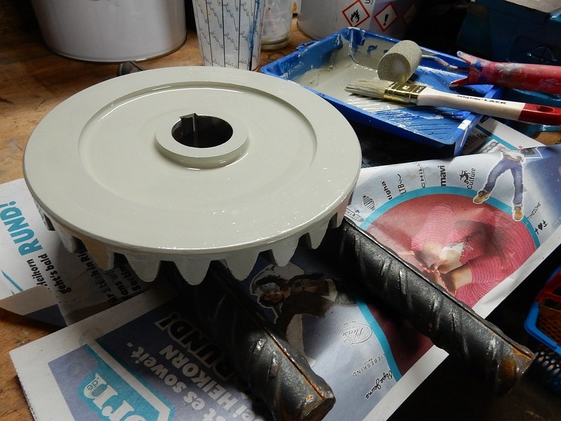

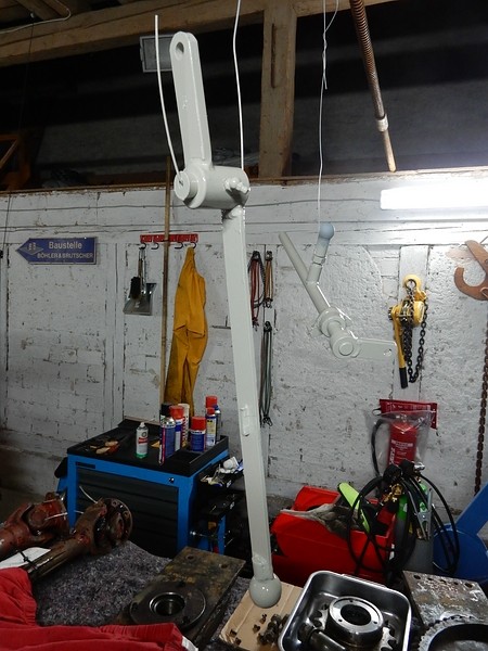

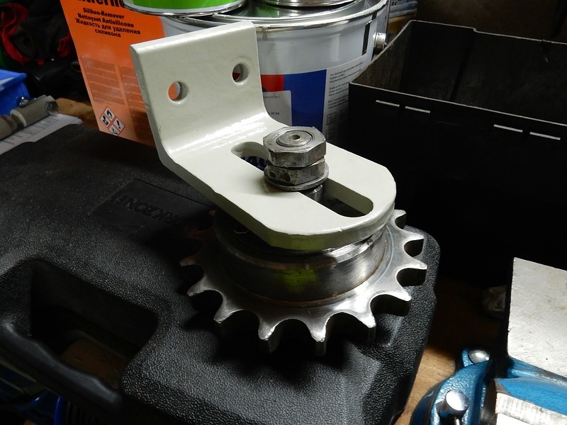

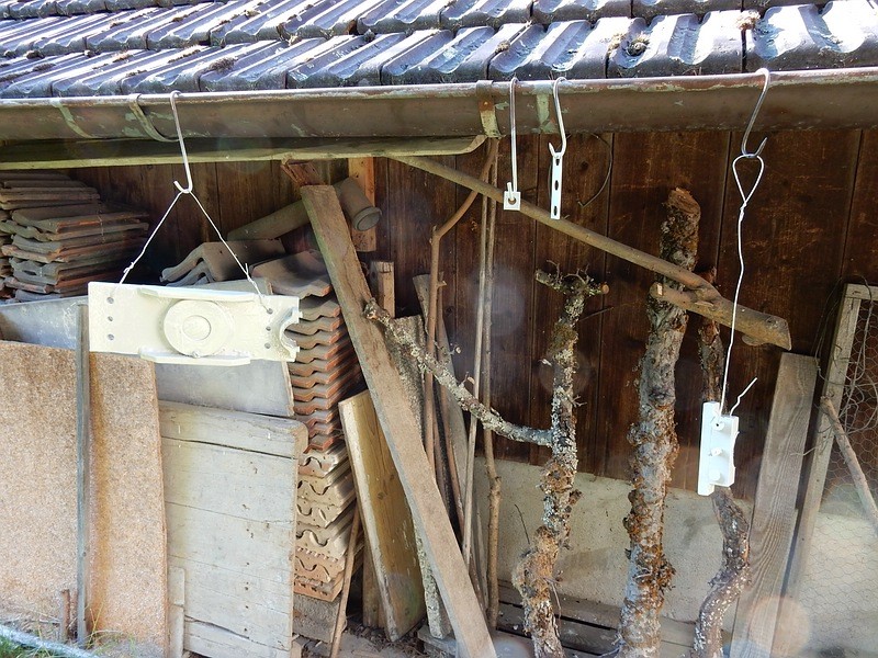

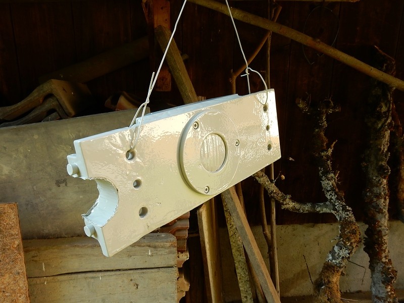

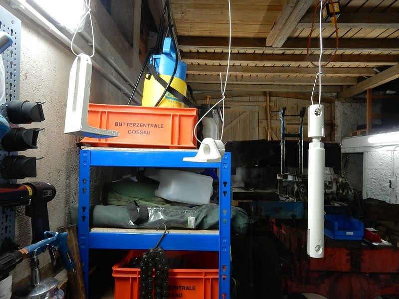

Natürlich wurden die ersten Teile dann auch gleich grundiert und in RAL 7032 Kieselgrau lackiert :bagger:

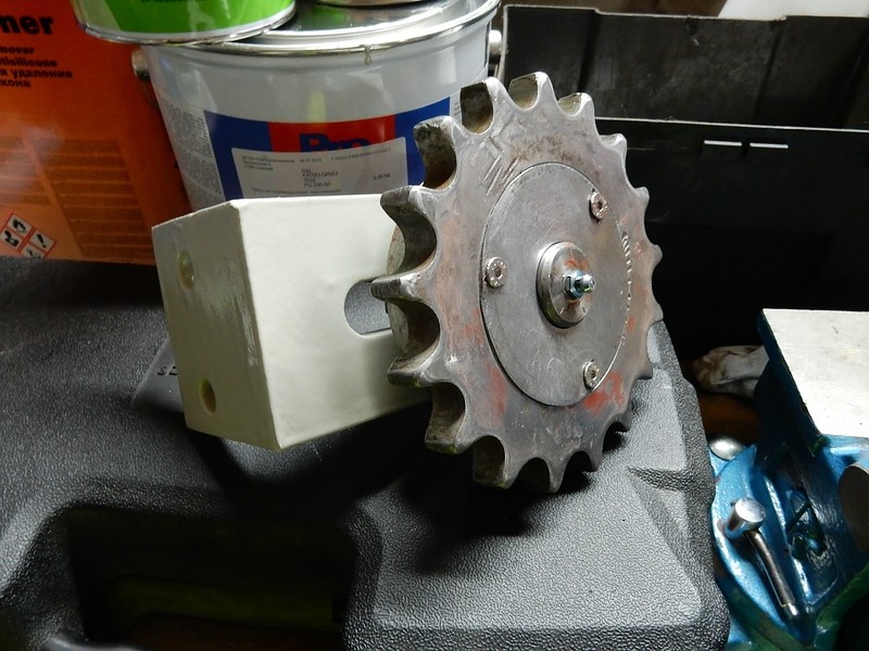

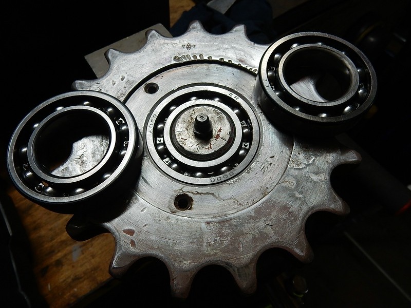

Der Kettenspanner wurden im gleichen Zug neu gelagert und ebenfalls lackiert, die flachen Muttern wurden noch gegen neue ersetzt.
Ich habe mich entschieden die 3 kleinen Zahnräder nicht zu lackieren, da im Betrieb der Lack wegen der Kette wohl recht schnell abplatzen wird, und mir die ganzen Lackstücke dann nur im Fett der Kette hängen würden.

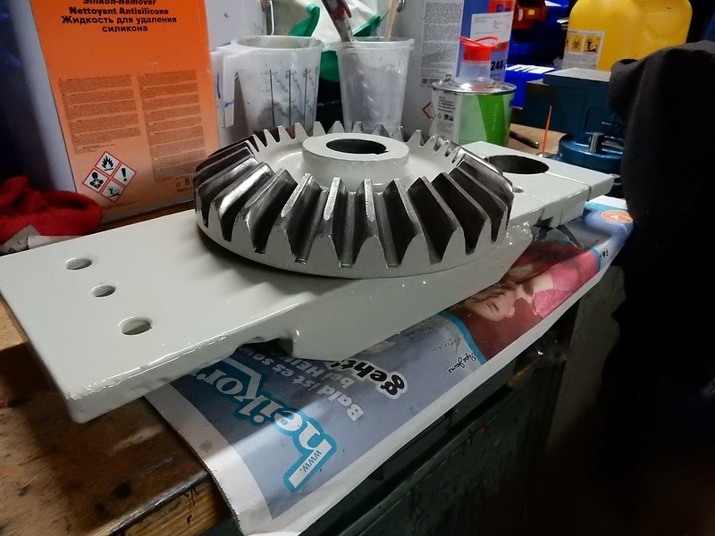

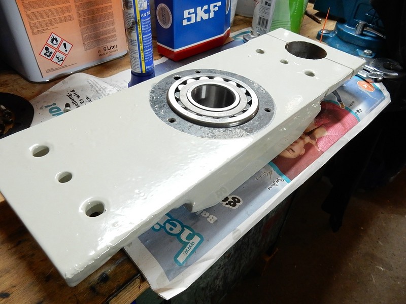

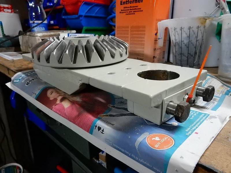

Weiter ging es mit dem, ich nenen Ihn jetzt mal oberen Zahnrad/Wellen Träger.

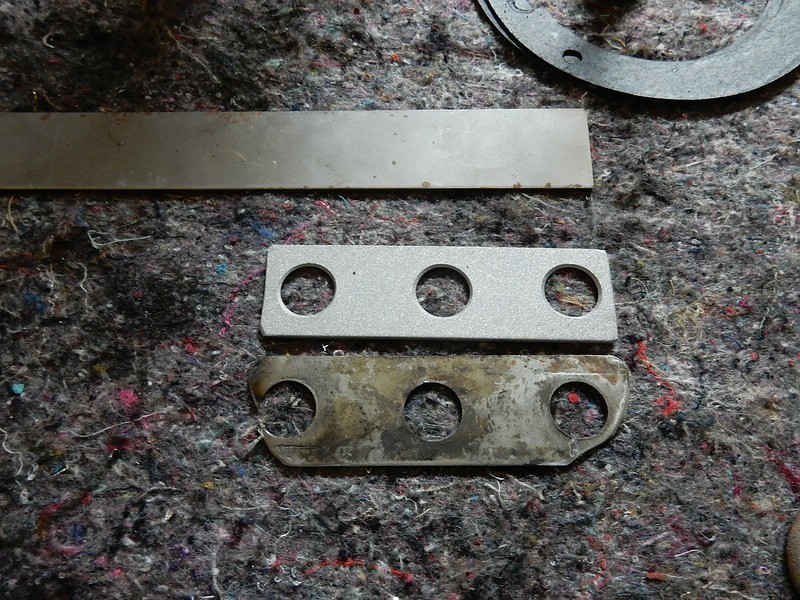

Diese Distanzblech war verschlissen, hier habe ich schnell Ersatz geschaffen.
Einige könnten mich nun für verrückt halten, wie ich die Zahnräder mühevoll von Hand mit Farbe versehe :bauforum4::lol:
