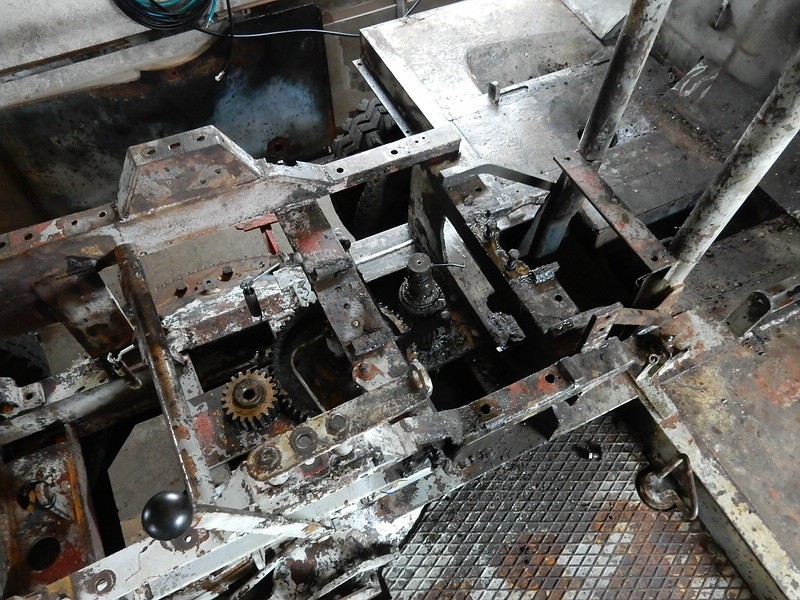

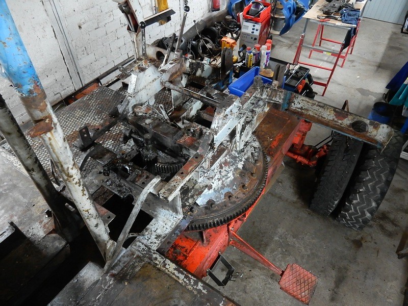

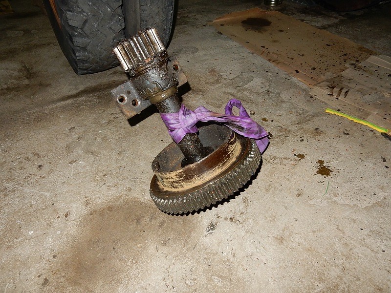

am gleichen Tag, als ich auch den Motor ausgebaut habe, ging es auch mit dem Ausbau sämtlicher Zahnräder und Trägerplatten, sowie dem Schwenktrieb weiter, dementsprechend sah es dann auch Nachts um 1 aus B)
Zugleich war es auch der erst Einsatz für ein neues Werkzeug, und zwar einen eigenen Abzieher :bagger:
Die Tagesleistung konnte sich dann anschließend auch sehen lassen   :komatsu:

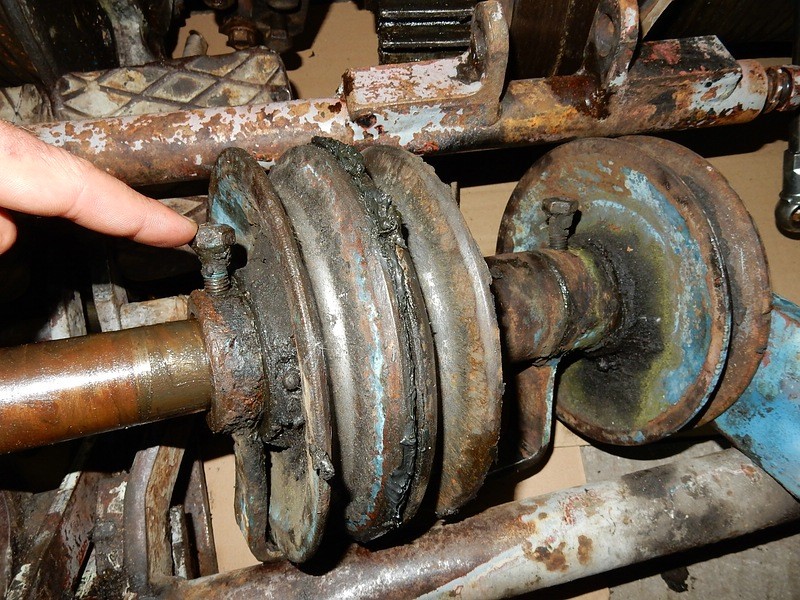

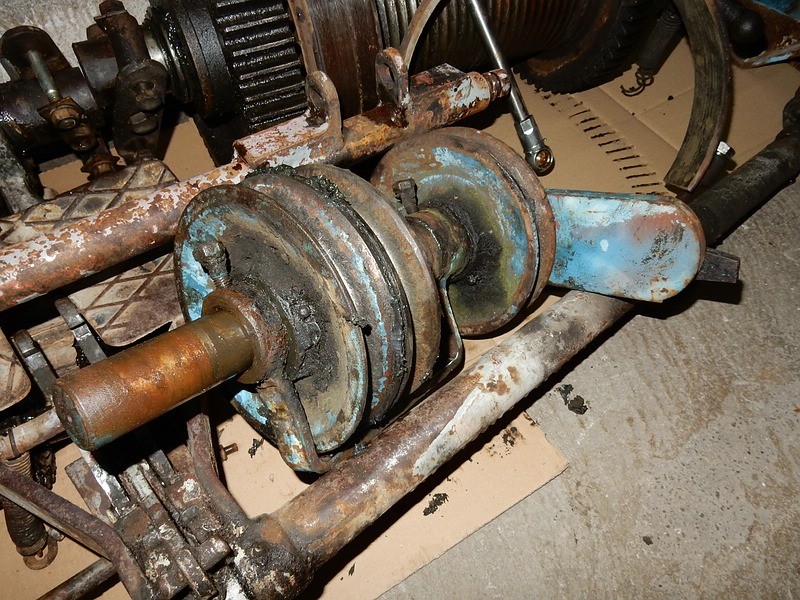

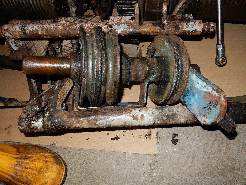

Um eine Frage von unserm Schmiedagrider Tom mal noch zu klären, wie die Welle des oberen Rollenpakets am OW befestigt/gesichert ist, dachte ich mir die Bilder einfach mal öffentlich einzustellen, vielleicht interessiert es ja sonst noch jemand:
Gesichert wird die Welle nur durch diese beiden "Abstandshalter" zwischen den Rollen, wo sich diese beiden Schrauben befinden (siehe Finger im Bild)
Nach dem Lösen der Schrauben, konnte ich die Welle ohne großen Kraftaufwand heraus treiben.
