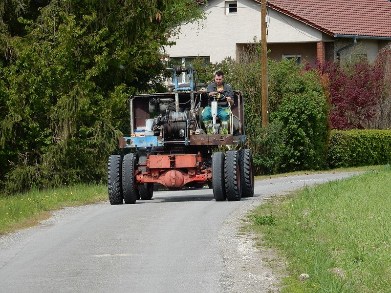

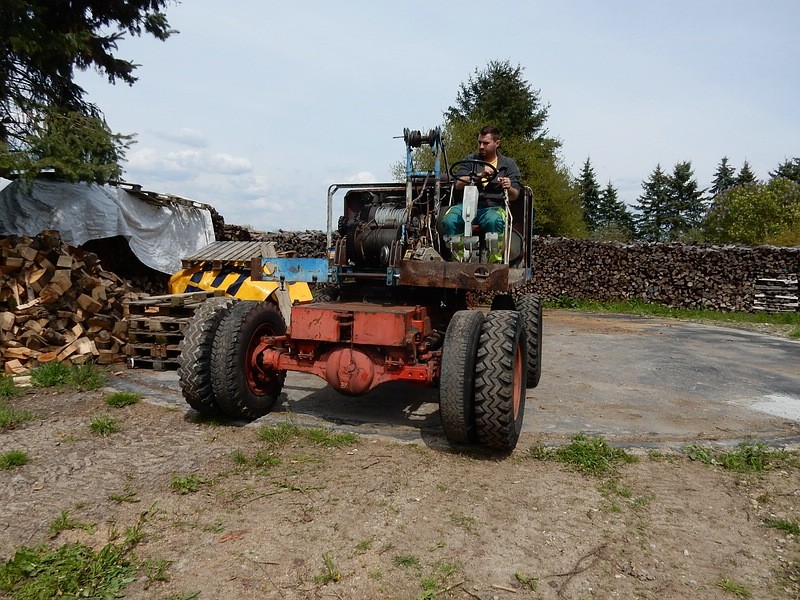

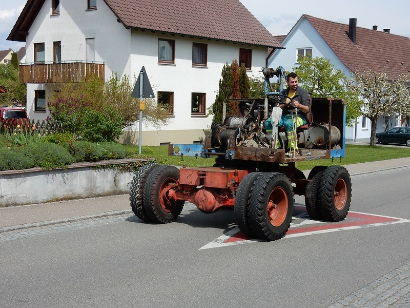

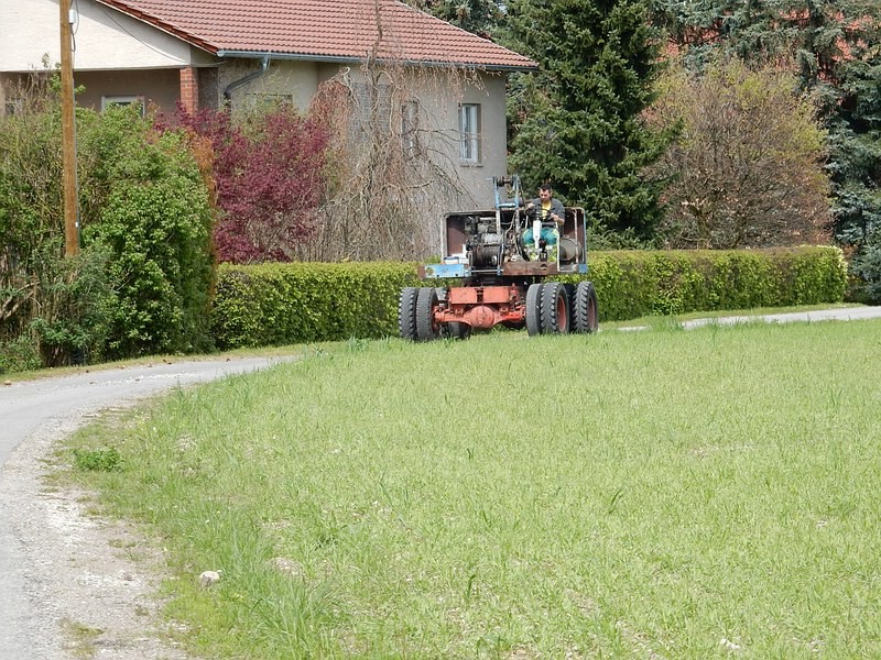

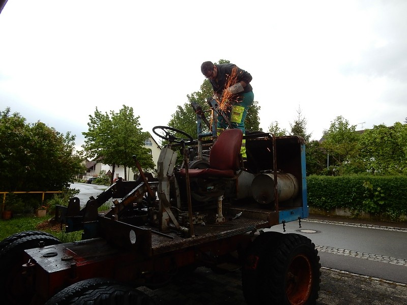

Und dann ging es wieder zurück in den Fuchsbau.
Es ging noch Problemlos zu fahren, aber man merkt das er vorne langsam nach oben will, aber das war wie gesagt bisher noch nicht tragisch.
Denke ohne das Gewicht der beiden Hubwinden, ist da wesentlich mehr Vorsicht geboten

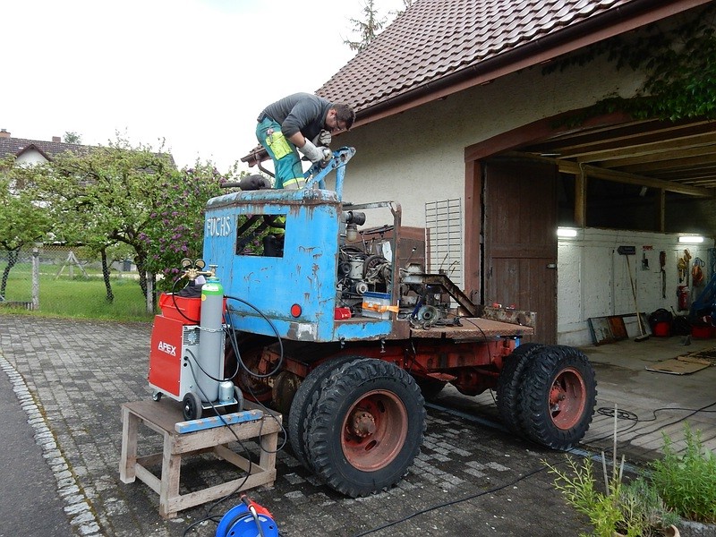

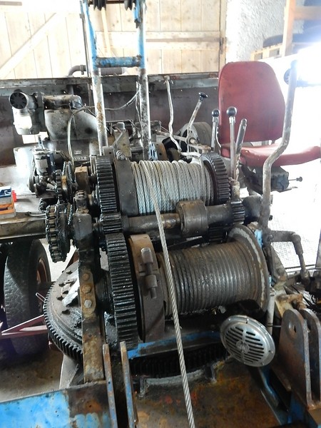

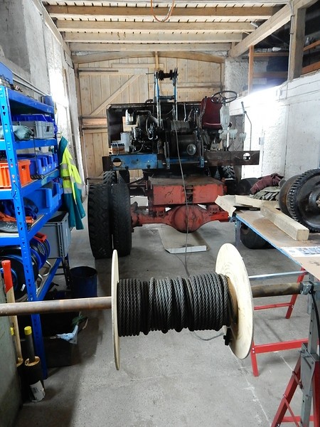

Die Seile mussten natürlich auch runter von den Winden.
Hierfür habe ich mir vom Dorfelektriker "alte" Kabelrollen besorgt, diese eignen sich bestens dafür. So ist alles schön ordentlich versorgt und aufgeräumt
:bagger:

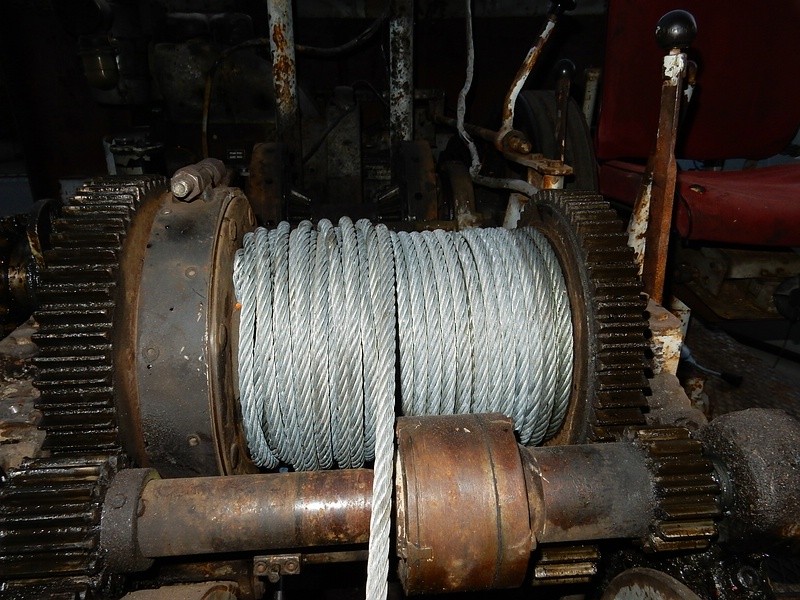

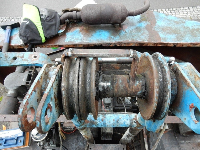

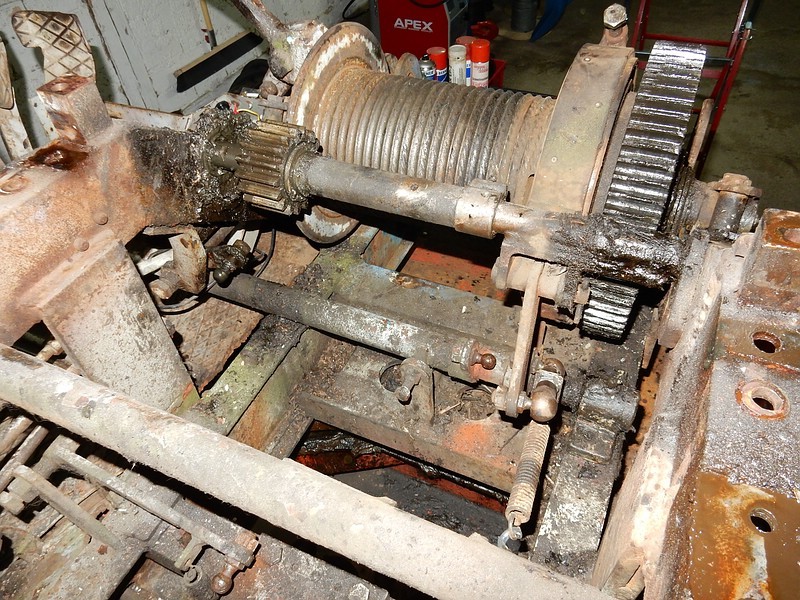

Mal noch etwas zum Thema mit dem neuen 11mm Hubseil, welches ich letztes Jahr eingezogen hatte:
Das mit der Idee das vorhandene 10mm Seil gegen ein 11mm Seil zu tauschen, hatte sich als schlechte Idee entpuppt.
Die Lamellen auf den Seiltrommeln sind natürlich für ein 10mm Seil ausgelegt, wenn ich nun ein 11mm Seil drauf mache, bin ich nach 10 Wicklungen des Seils auf der Winde schon 10 mm daneben, also geht das ganze nicht auf.
Auf dem letzten Bild ist gut zu sehen, das es unmöglich ist, das Seil sauber aufzuwickeln, Seilquetscher und Litzenbrüche sind vorprogrammiert.
Hier muss unbedingt wieder ein 10mm Seil drauf.
Das 11mm Seil habe ich halbiert, so gibt es nun halt zwei neue Seile für die TL Ausrüstung.
Im Einsatz mit der TL Ausrüstung gibt es nur eine Lage Seil auf den Winden, da ist das dann nicht ganz so schlimm.

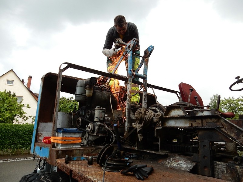

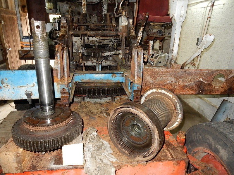

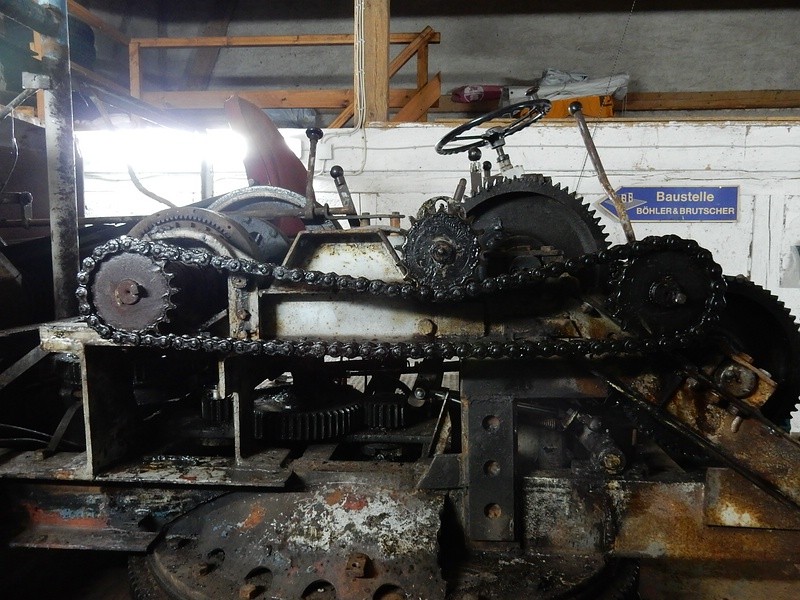

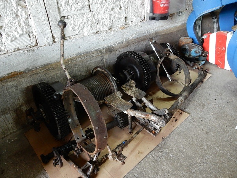

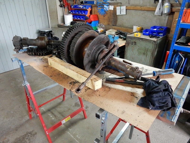

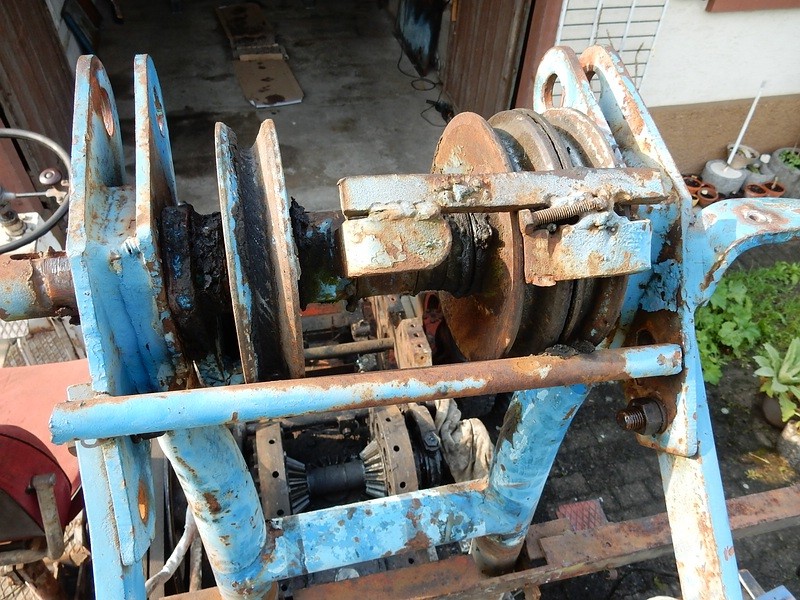

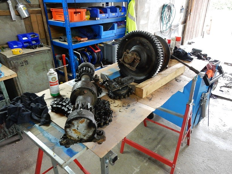

Zügig ging es beim Ausbau der Winden voran.
Beim Ausbau der Grabwinde ist mir dann ein kleiner "Fehler" unterlaufen, welcher mich dann aber über die genau Funktion der Winden und Windenkupplungen aufklärte
:rolleyes:

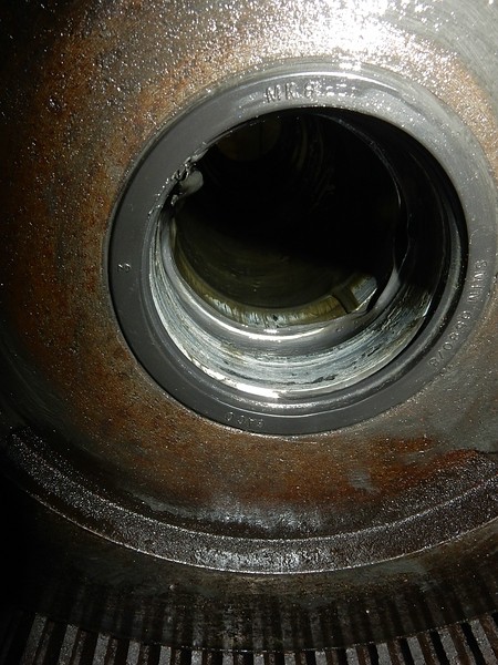

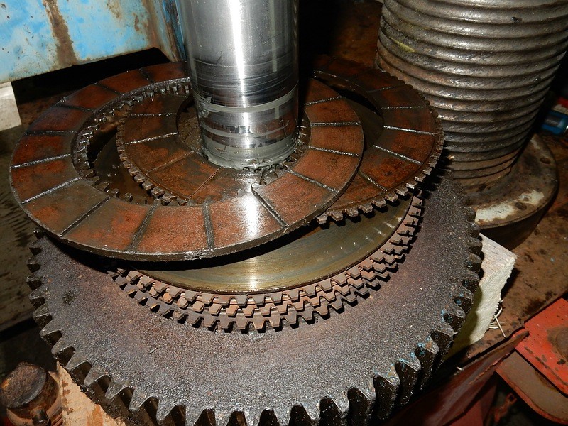

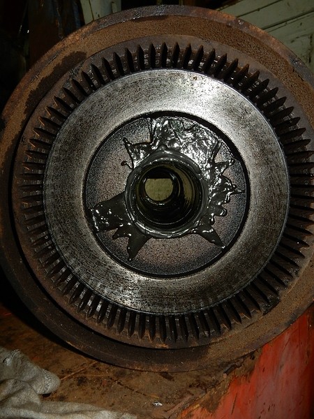

Beim raus wuchten der Winde hat sich die Welle leider etwas verdreht, so das 2 Kupplungslamellen nicht mehr im Vielzahn drinnen waren, kurz um habe ich das Teil mal schnell auseinander genommen, und siehe da, die Kupplungslamellen sind voll mit Öl undFett ;)
Nun dürfte auch klar sein, wo die von mir weiter vorne beschrieben Kratz-/ Rutschgeräusche her kamen.
Eines der Lager sieht auch nicht mehr ganz so fit aus, sicherlich ist durch den kaputten Dichtring am Lager Fett, welches eigentlich die Welle schmieren sollte an die Kupplungslamellen vorgedrungen
:bauforum:

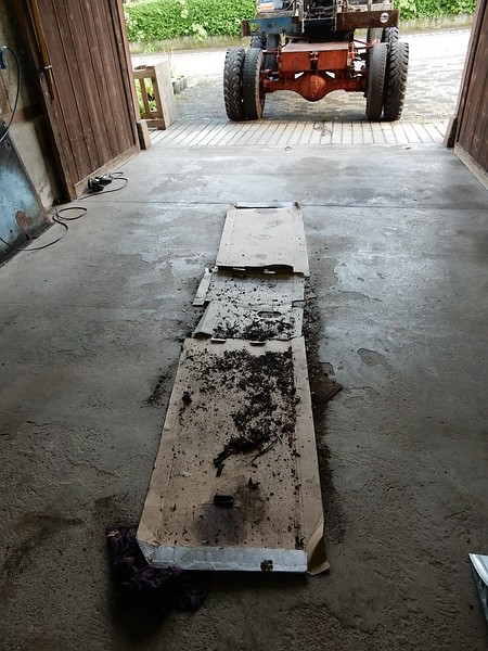

Der Dreck, welcher beim Ausbau der Winden herunter viel, war auch ein schöner Haufen.....

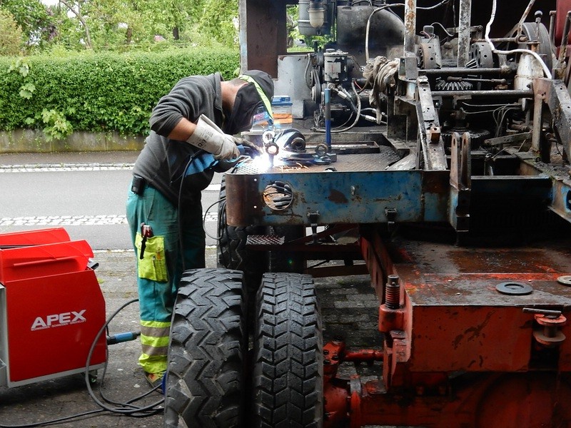

Danach ging es noch an eine Kleinigkeit am Rollenbock:
Wie man sehen kann, alles zusammen gebraten was man gefunden hat, damit das Seil nicht aus den Rollen Hüpfen kann.
Mir gefällt das so absolut nicht, ich hab das mal etwas begradigt
