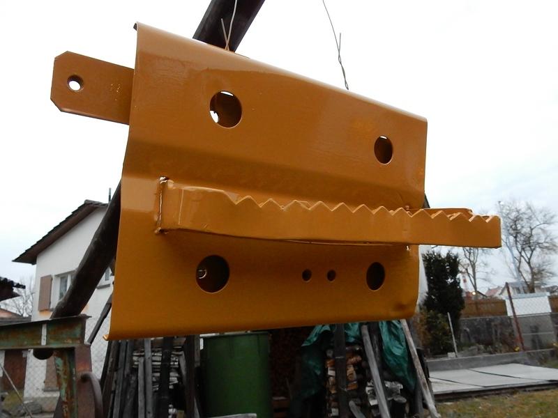

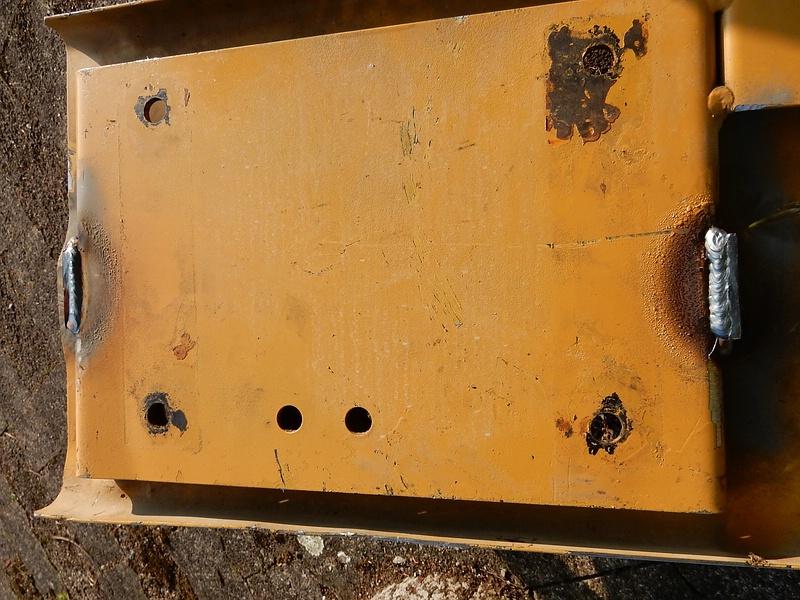

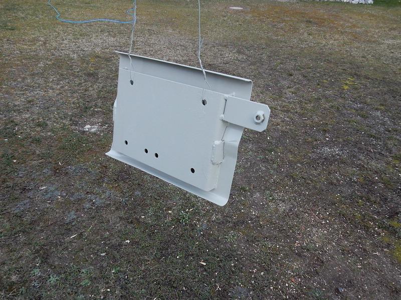

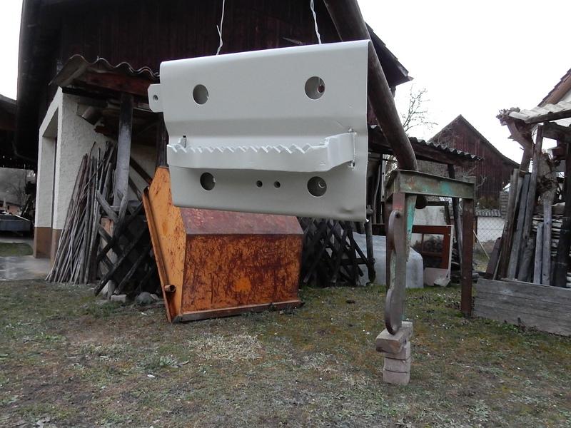

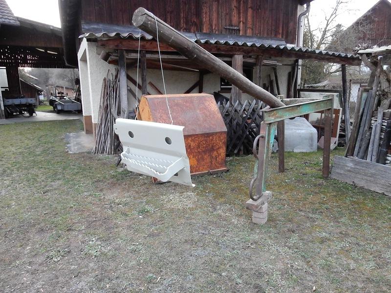

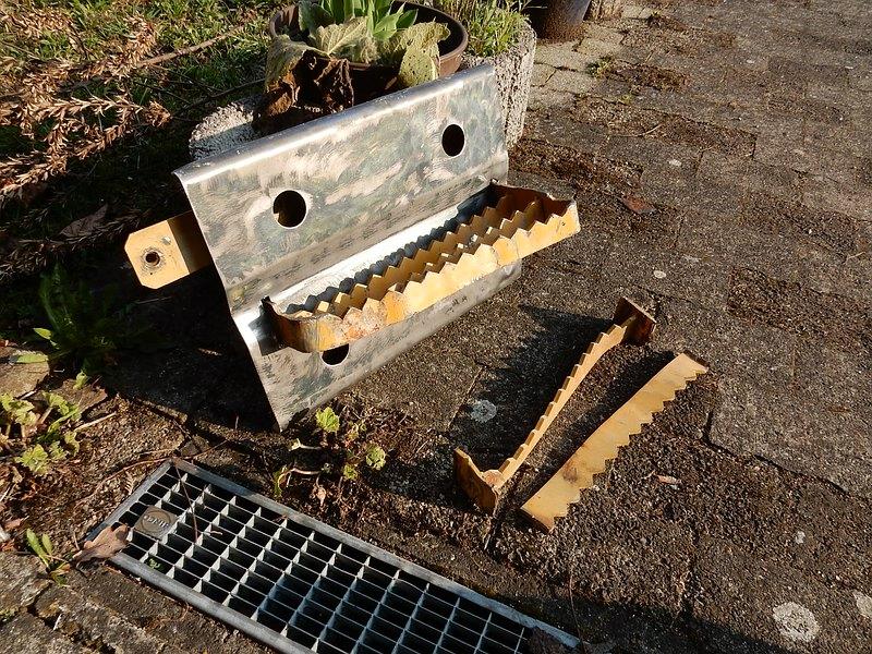

Zum einen lag eine kleine Reparatur am Tritt von dem CAT 328 D vor, welchen ich bei mir im Geschäft fahre.
Leider steht der unterste Tritt auf der rechten Seite viel zu weit raus, sodass immer wieder Steine darauf geflogen sind und dieser immer wieder verbogen oder abgebrochen war.
Definitiv eine unglückliche Konstruktion seitens des Hersteller, sowieso bei einem Kurzheckbagger, wo es öfters mal eng zu geht.
Ich habe den abgebrochenen Tritt dann daheim etwas gekürzt und wieder angeschweisst, und steht er gleich weit heraus wie die anderen auch.
Natürlich wurde er auch direkt neu lackiert daumen
Natürlich hätte ich das nicht selber machen müssen, aber die Rennerei in die Werkstatt und dort erklären wie machen und nachher wieder abholen war mir zu blöd, deswegen habe ich das schnell daheim gemacht.
Auch habe ich das ganze nur noch grob gerichtet, das tut es so, die Tage der Maschine sind eh gezählt

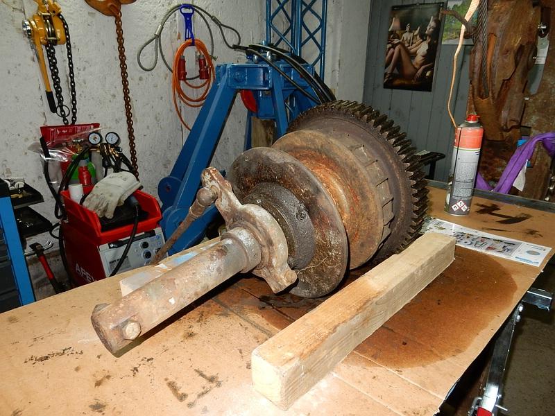

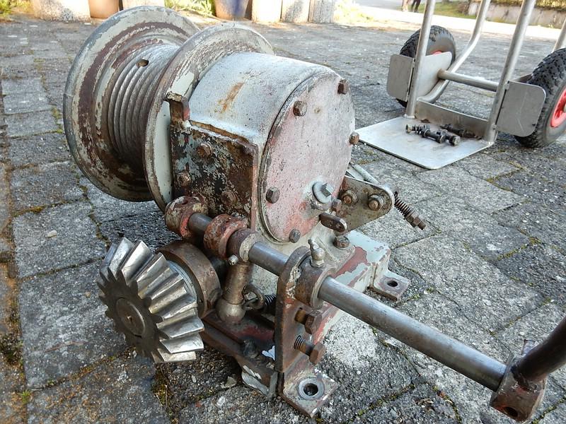

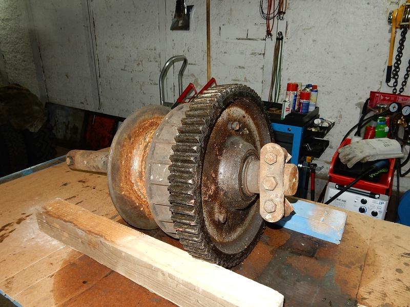

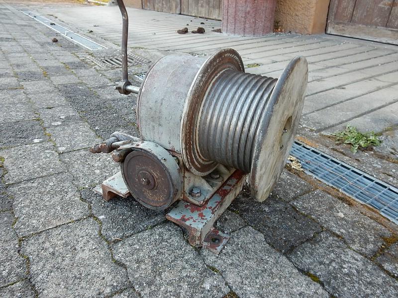

Wenigstens habe ich am Spätnachmittag noch etwas Zeit gefunden, damit ich die Auslegerwinde mal entfetten und abdampfen konnte, so sieht das ganze doch gleich etwas ansehnlicher aus jo
Und die Winde der Greiferberuhigung flog auch gleich noch raus, sodass diese demnächst abgedampft werden kann. daumen

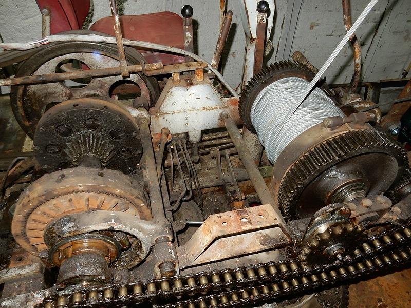

In den nächsten freien Minuten muss ich noch bei einem Kollege zwei Wurzelstöcke raus rupfen, dann geht es an die Demontage der TL Ausrüstung, sowie der beiden noch verbliebenen Winden
