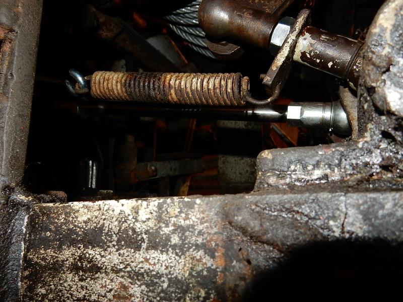

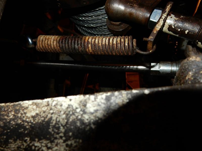

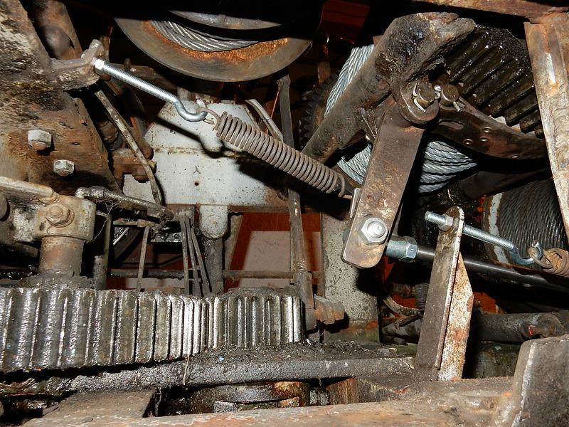

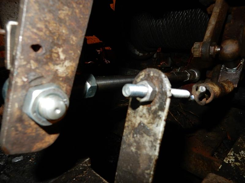

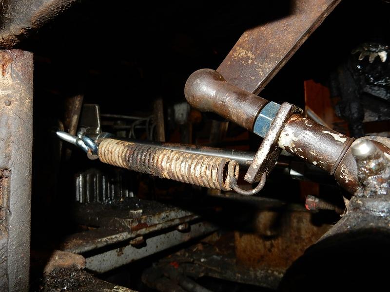

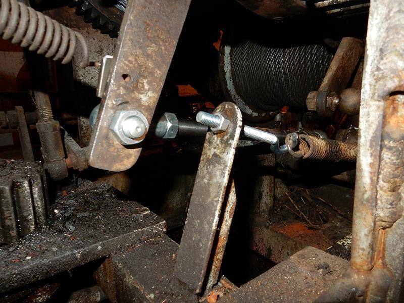

Gleiches Spiel dann noch an der Grabwinde, und endlich ist dieses Problem gelöst daumenklatsch

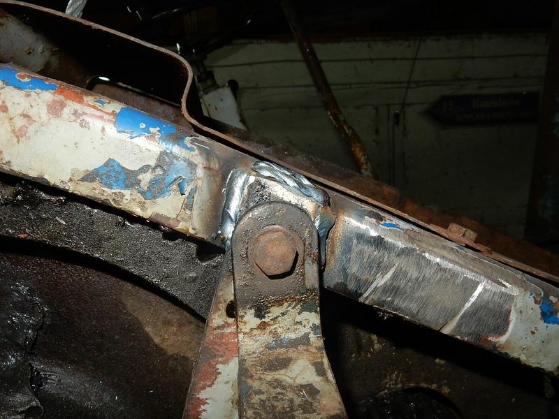

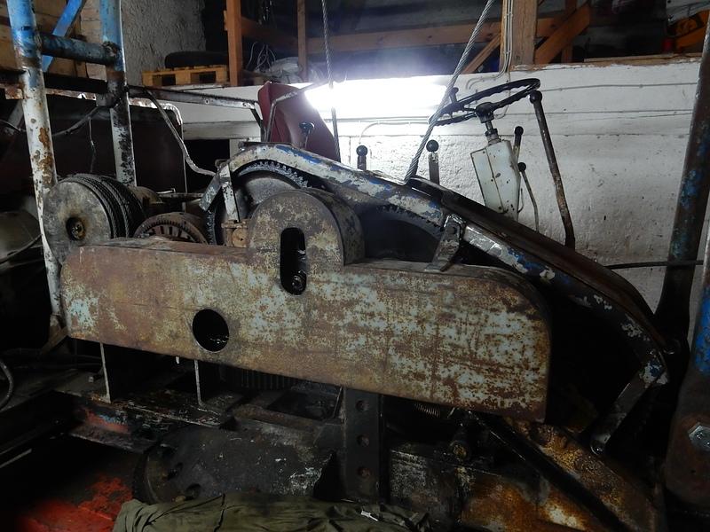

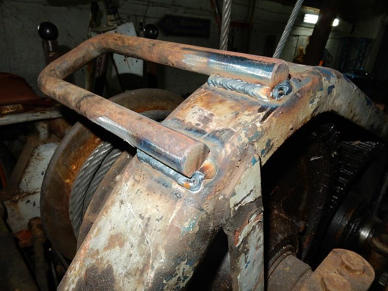

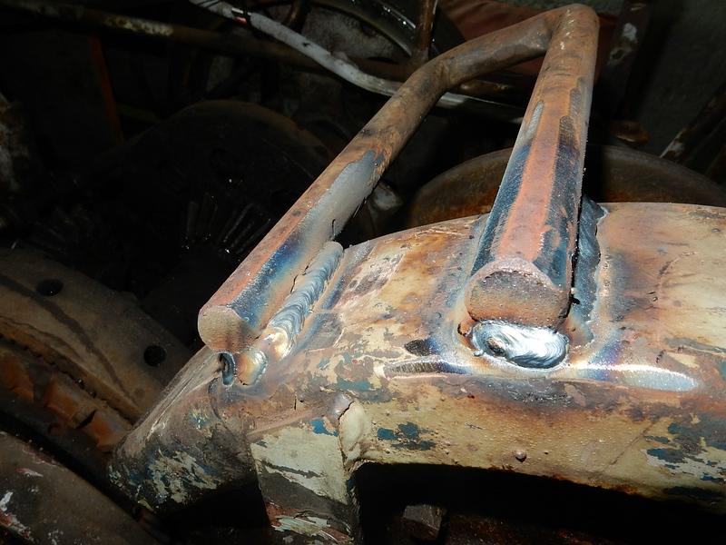

Eine weitere Arbeit, welche ich in den letzten Woche noch gemacht habe, war die Halter für den angepassten Kettenschutz, sowie eine Seilführung für das Greifer Beruhigungsseil anzuschweißen.
Ich bin kein Schweißprofi, aber ich denke man kann es anschauen, und halten wird es auch

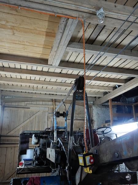

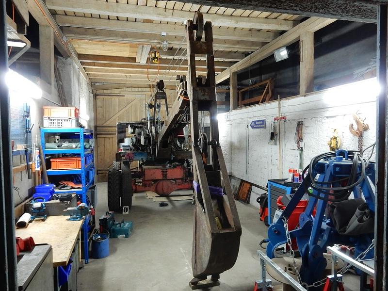

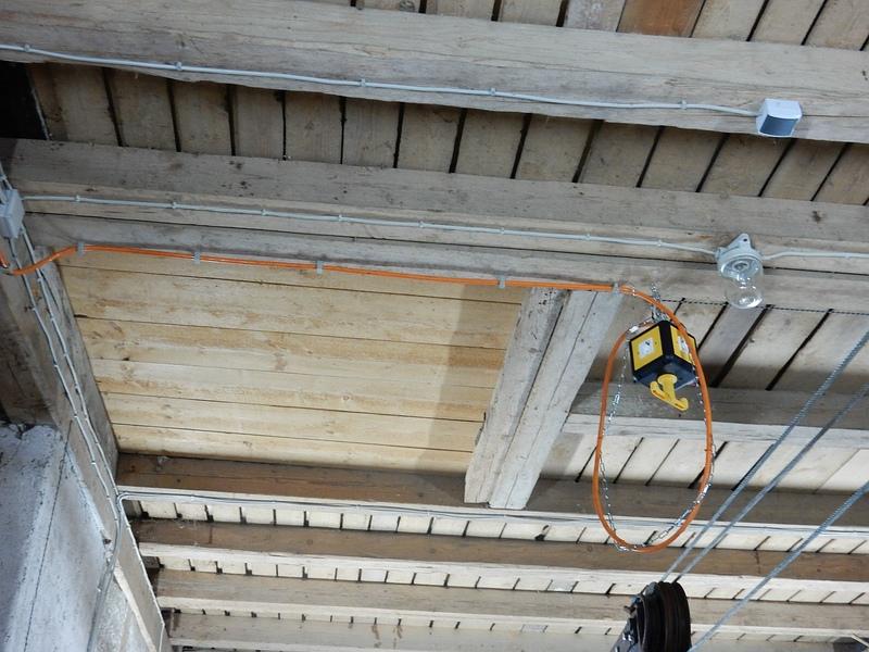

Ordentliches Licht musste natürlich auch mal her, auch das hat mich fast einen kompletten Samstag gekostet, genauso wie den Umbau der alten ovalen und heute verbotenen Starkstrom Steckdosen, auf die neuen 16A Dosen.
Ebenso habe ich noch einen Stromwürfel, welcher daheim rum lag an der Decke montiert, natürlich mit Lifteinrichtung, sodass dieser bei Benutzung unten hängt, und wenn man ihn nicht benötigt, kann man ihn an die Decke ziehen. Idealerweise hat der Würfel auch eine 16A Dose. daumen

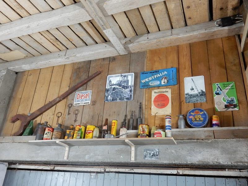

Ebenso meine historische Wand konnte ich wieder etwas erweitern

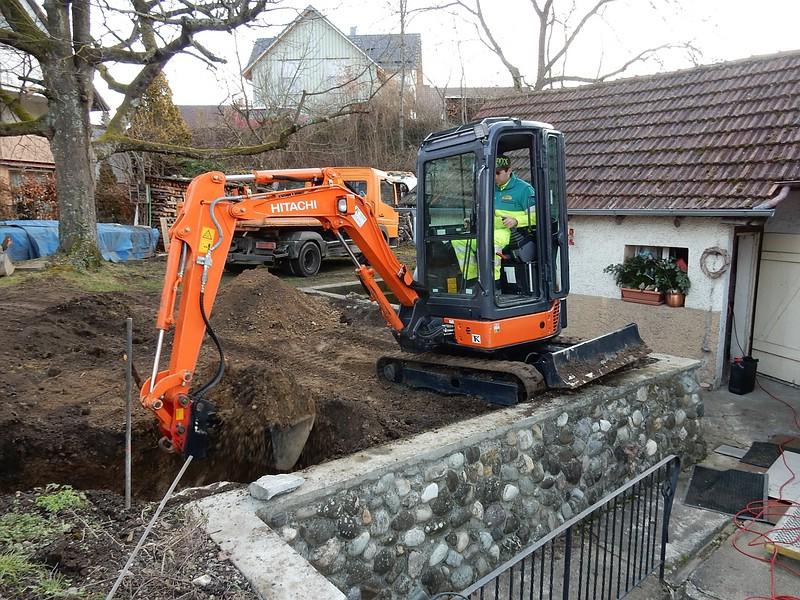

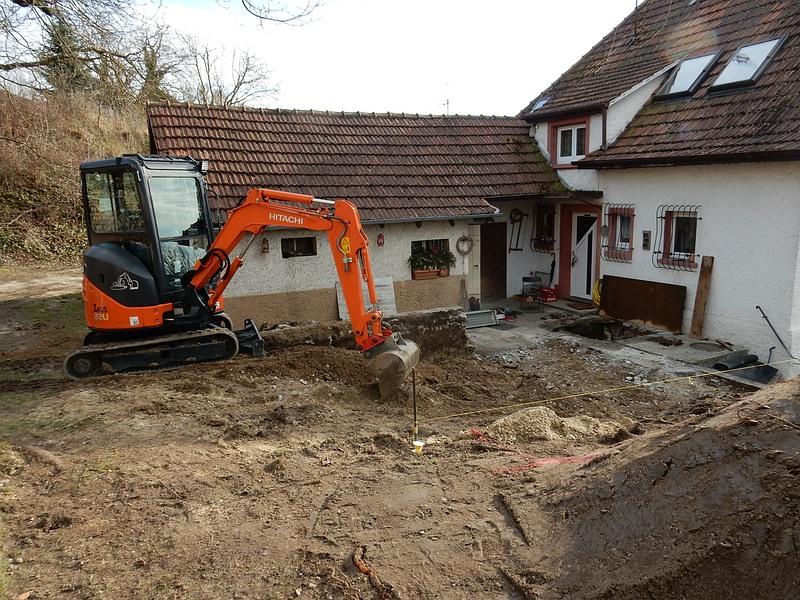

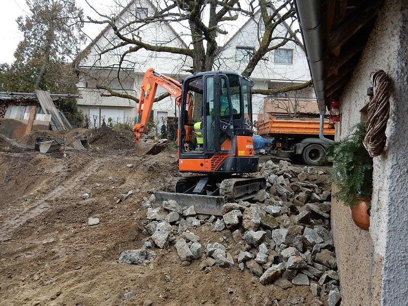

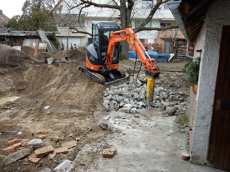

Zeit ist bei mir bekannterweise ja immer so eine Sache, das hier stand zwischendrin auch noch an, und ist auch noch lange nicht abgeschlossen Pfeifen

Hattest du eine Schreibblockade oder war meine Internetleitung so lam das ich wieder Irrwitzige Ladezeiten habe:rolleyes: ne Spaß bei Seite, schön wieder was von dir zu hören. Deine Schweißnaht sieht auf jeden Fall haltbar aus, aber am Rand sieht es aus als hättest du starke Einbrandkerben, ich würde mal etwas mehr Drahtvorschub versuchen. Deine Werkstatt sieht sonst echt schon beneidenswert aus, aber ist es denn auch warm?
Dein Neues Spielzeug sieht auch spaßig aus, stimmt es eigentlich das Abrissbaggerfahrer nur 4 Tage die Woche arbeiten dürfen da sie sonst nicht mehr aufhören können zu zerstören:D
