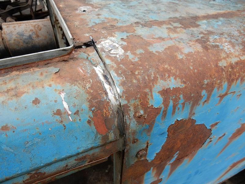

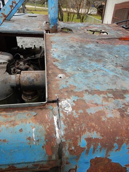

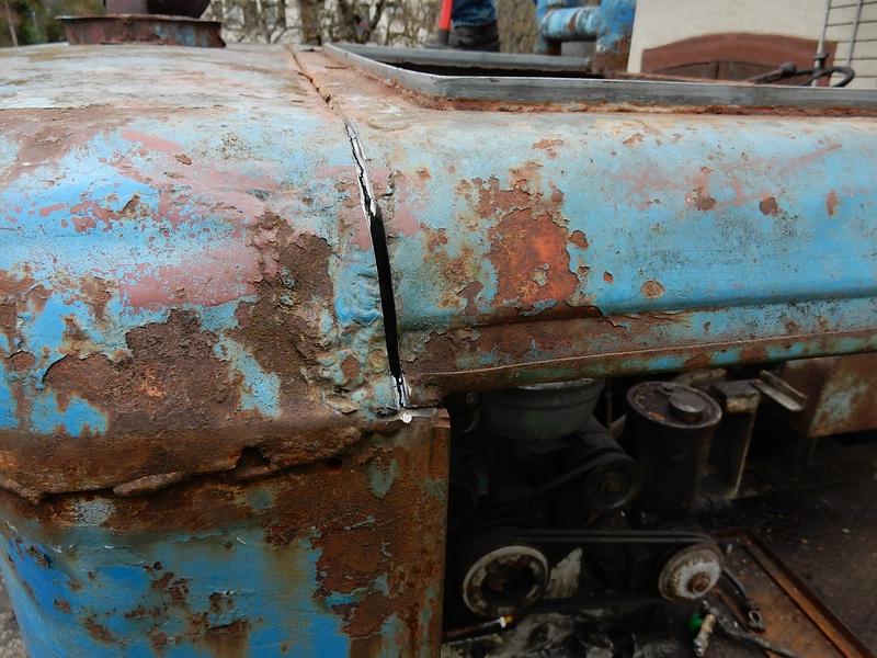

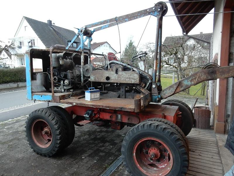

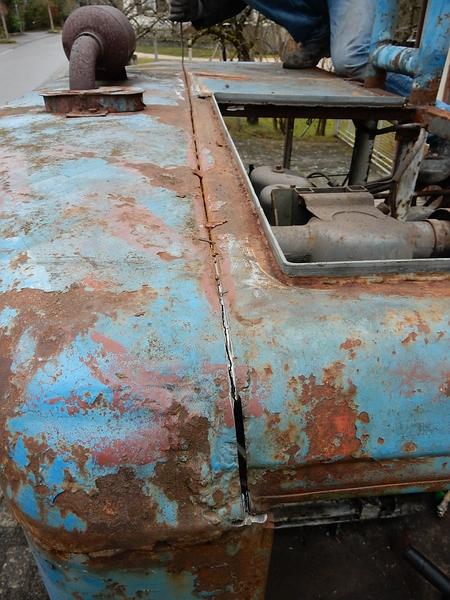

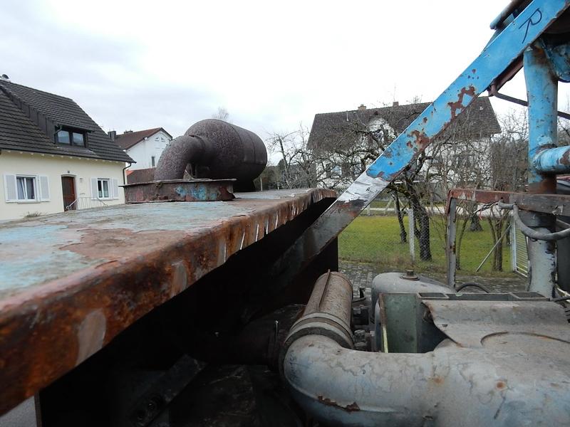

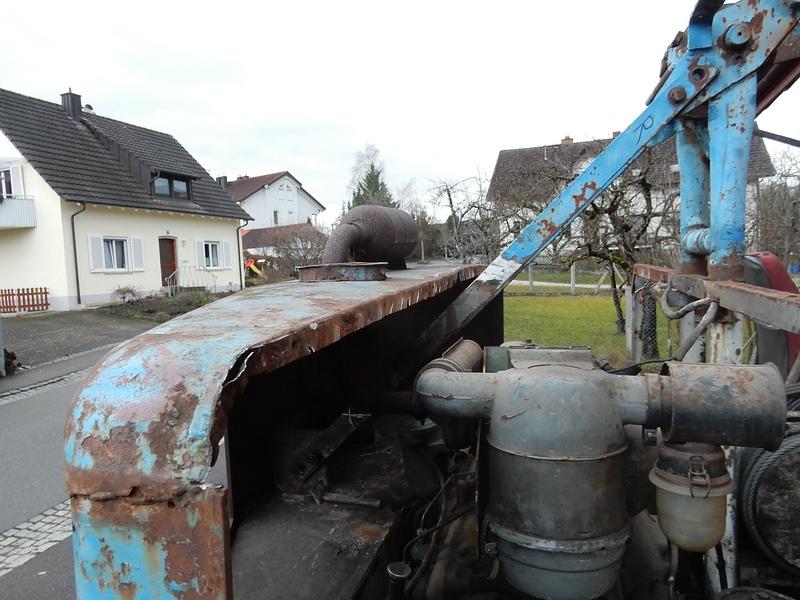

Wie man unschwer erkennen kann, ist das Blech über dem Motor und dem Tank ein einziges Flickwerk und höchstwahrscheinlich nur noch ein Fall für den Alteisenhändler. Die Krönung war, das dieses Blech anstatt der M6 Schräubchen mit der Rückwand durch Punktschweißungen verbunden war, und nicht genug, war dazwischen noch Autoscheibenkleber oder Kit oder sowas.

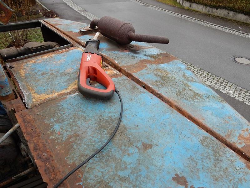

Da musste dann mal kurzfristig die Säbelsäge von der Feuerwehr herhalten.
Die Leistung der beiden Tage konnte sich dann gestern Abend sehr wohl sehe lassen daumen

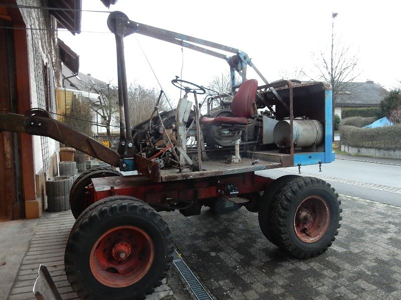

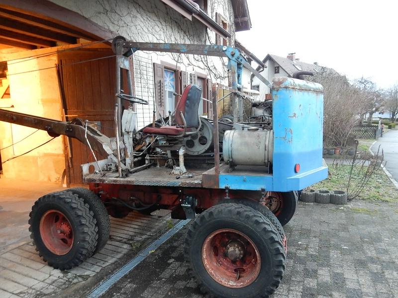

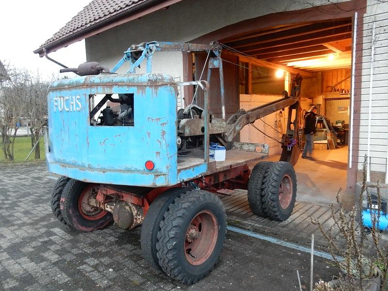

Wie man sieht, die Technik steht mehr als solide da, lediglich die Verkleidung macht mir ´Sorgen.
Das Heckblech ist ja wie schon weiter vorne erwähnt nicht mehr original und wurde offenbar aus Gewichts/Traglastgründen getauscht, normalerweise müsste das was um 2mm haben, das bei meinem Fuchs hat 8mm und ist mit dem Oberwagen verschweißt.
Die Rückwand wird auch so am Bagger bleiben, lediglich der obere aufgesetzte Teil wird noch sauber geschnitten, und sobald ich das "neue/Ersatz" Blech über dem Motor und Tank habe, wird der der Oberteil sauber und ohne Sichtbarer Naht mit der Rückwand verschweißt.
Somit kann man weiterhin die komplett Verkleidung abnehmen, und auch der Motor kann raus gehoben werden, dieser Platz sollte reichen.
Die TL Ausrüstung sollte auch wieder weg, hier ist aber das Problem das ich momentan nicht weiß wohin, bzw keinen entsprechenden Platz dafür habe.
Wie ihr sehen könnte, wirft mir die Karosserie den Zeitplan gehörig durcheinander, entweder ich finde eine "bessere" bzw originale Karosserie bei einer Schlachtmaschine, oder ich muss das ganze mühsam rekonstruieren, was ich aber für nicht sinnvoll halte.
Egal wie, solange die Karosserie nicht gerichtet ist bzw. angepasst ist, kann auch Lacktechnisch groß nix gemacht werden, bis es soweit ist, hat es aber noch viele andere Arbeiten.
Würde das zweite Eintreffen, würde mich der Nachbau sicher ziemlich das ganze Jahr kosten, da ich sowas ja auch noch nie gemacht habe bzw. mir die Erfahrung fehlt. ahnung
bearbeitet von Timo

Boa... das sieht vom nahen aber wirklich richtig fertig aus:( naja kein Wunder wenn der immer draußen war und das Wasser zeit hatte, so ein Oberwagen hat ja auch nicht wirklich Gefälle das es wegläuft. Aber schön das deine Kette wenigstens von innen alles gut geschmiert hat :bagger:
Schlachtfüchse gibt es ja immer wieder, aber ob deren Blech besser ist? ich würde jedenfalls noch nichts wegschmeißen, nacher muss man sich da noch irgendwelche Maße hohlen.
Gruß Tim
Ps: der Typ mit dem Schweißgerät war bestimmt der Fahrer den das geklapper der losen Schrauben gestört hat:D

@ Tim,
das Blechzeugs bleibt so lange bei mir, bis entweder was "neues" bzw besseres gefunden wurde, genau aus den von dir genannten Gründen.
