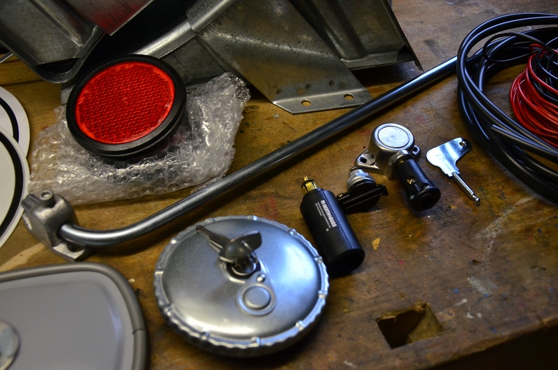

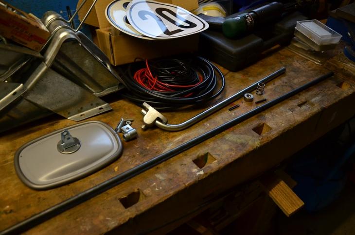

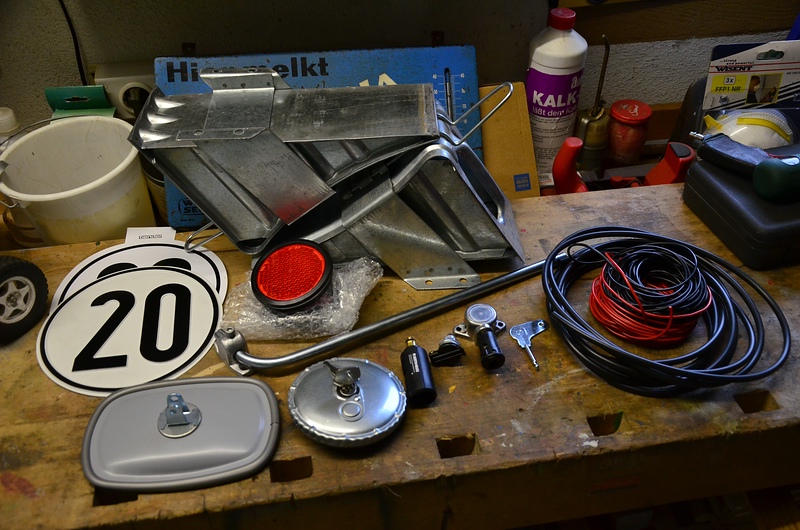

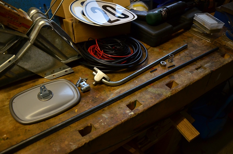

So ganz konnte ich das letzte Jahr nicht aufhören, sowieso nicht, nachdem gestern ein Paket von Oldtimer Küpper bei mir eingetroffen ist laugh.gif
Der Inhalt waren diverse Teile, u.a. zwei Rad Keile mit Halterung, ein zweiter Spiegel mit Halterung, diverse Elektro Bauteile, ein abschließbarer Tankdeckel, 20 km/h Schild/Aufkleber und Reflektoren für das Heck

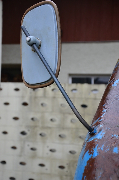

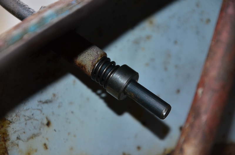

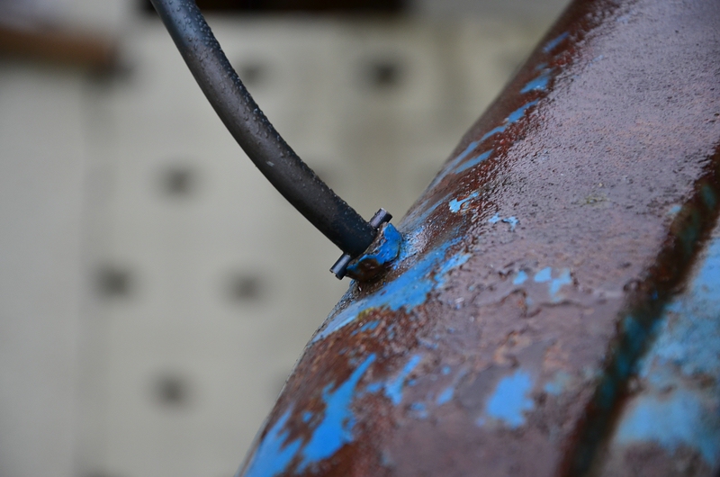

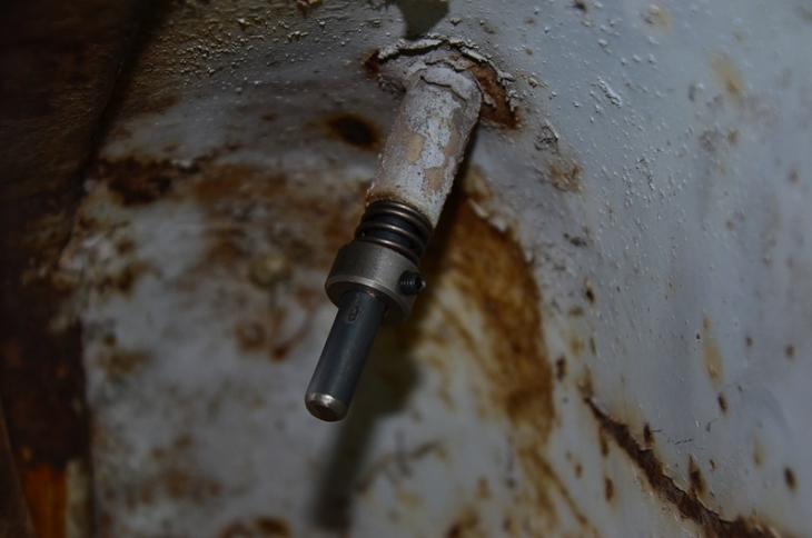

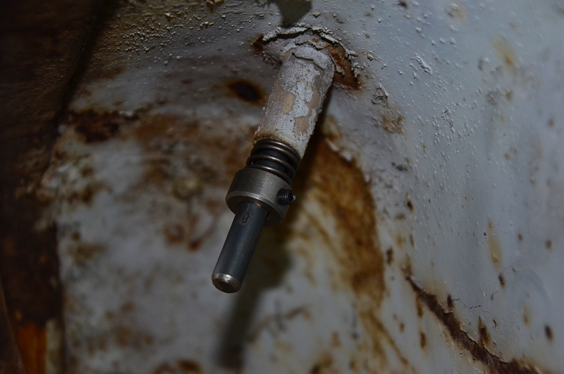

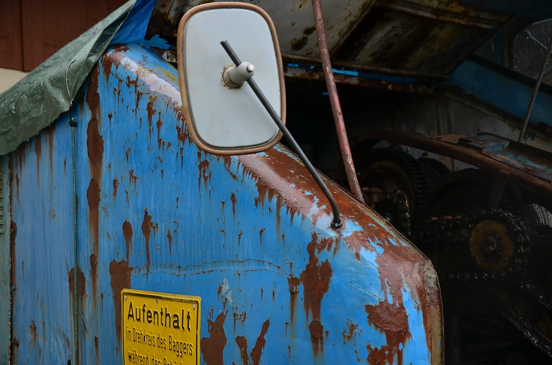

Die Spiegelhalter habe ich mal versuchsweise mitbestellt, da diese aber mit dem original nix zu tun hat, habe ich mich entschlossen, am letzten Tag des letzten Jahres noch schnell eine neue selber zu bauen/biegen.
Normalerweise wird die Feder innen durch eine Mutter gespannt, da ich zu faul war um ein Gewinde auf den Rundstahl zu schneiden, habe ich diese Variante bevorzugt shades.gif
Nachträglich wäre das Gewinde ja mal schnell geschnitten
