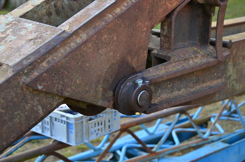

das Jahr ist ja noch lange nicht vorbei, so ging es auch am Heiligabend kräftig zur Sache, es will für morgen ja alles vorbereitet sein whistling.gif

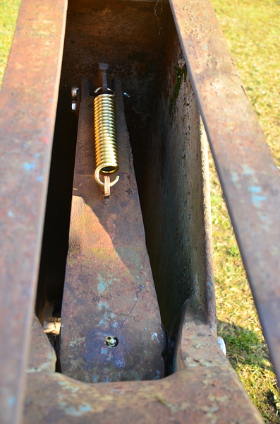

Die letzten Bolzen inkl. Bolzensicherungen wurden noch erneuert, eine neue Feder für den Ausstreifer gab es auch noch (die Feder ist eigentlich für eine Hollywood Schaukel gedacht) yes.gif

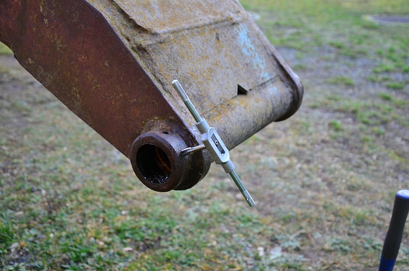

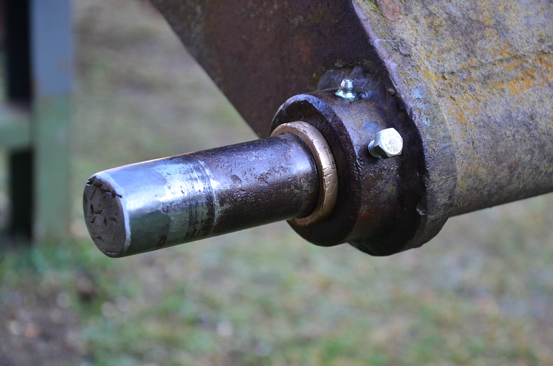

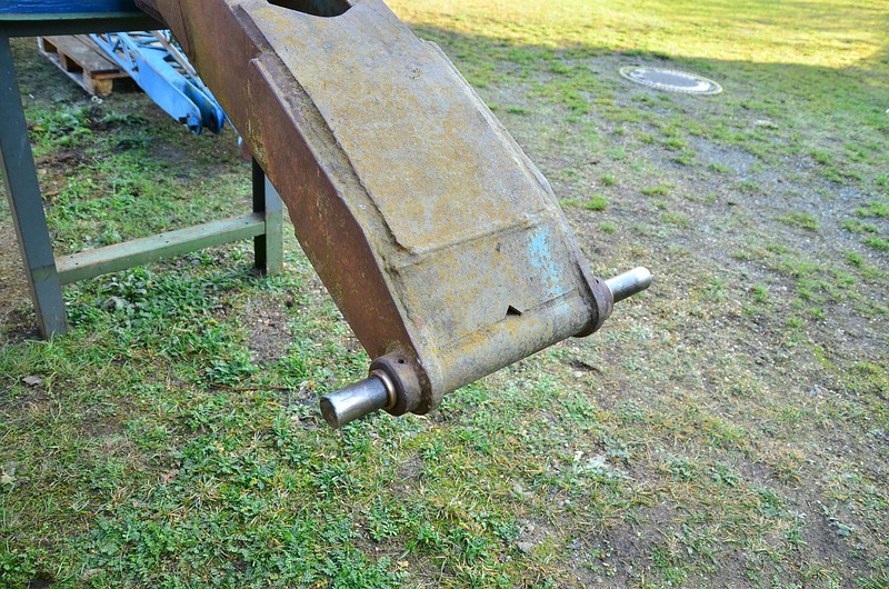

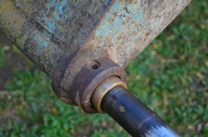

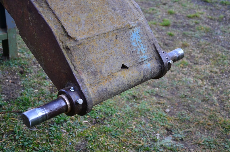

Die Buchsen habe ich mit viel Gewalt auch raus bekommen, die neuen zu beschaffen war wie ich vermutet habe ne Kleinigkeit, die hatte mein Buchsen/Lagerteile/Industriehändler sogar auf Lager.
Problem war hier leider nur, das die Buchsen Löcher so vernudelt sind und nun ein Innenmaß von 51mm aufweisen, und es die Buchsen ab Stange nur mit 50mm gibt.
Da wäre dann wieder Maßschneidern angesagt, ich habe mich dafür entschieden ein M8 Gewinde in die Aufnahme zu schneiden, sodass ich die Buchsen mit einer Schraube etwas spannen kann.
Wenn die TL Ausrüstung dann mal komplett fertig gestellt wird, kann ich mir immer noch überlegen die Gewindelöcher wieder zu verschweißen, und passende Buchsen machen zu lassen, aber so reicht mir das fürs erste mal aus.

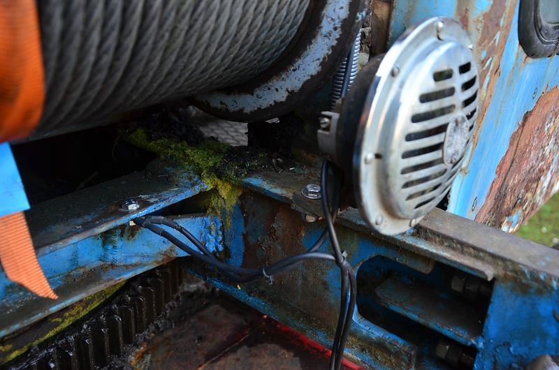

Dann brauch ich mal wieder die Hilfe von den anderen Fuchs Besitzern hier im Forum wink.gif
Wo war die Hupe ab Werk bei den 301er verbaut???
Meine wurde offenbar nachträglich angeschweißt, beim Gittermast war das bisher kein Problem, allerdings wenn die Laschen für den Umlenkbock angeschweisst sind, passt die dort nicht mehr hin.
Ich habe schon im Internet auf div. Fotos gesucht ob ich was finde, aber bisher nichts einheitliches entdeckt.
Ansonsten kommt die einfach wieder irgendwo dran, sodass sie funktioniert und nicht im Weg ist top.gif
