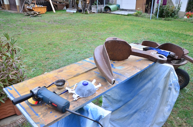

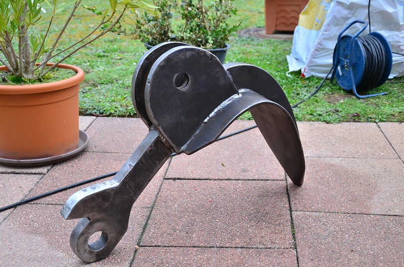

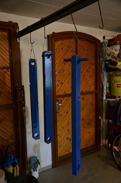

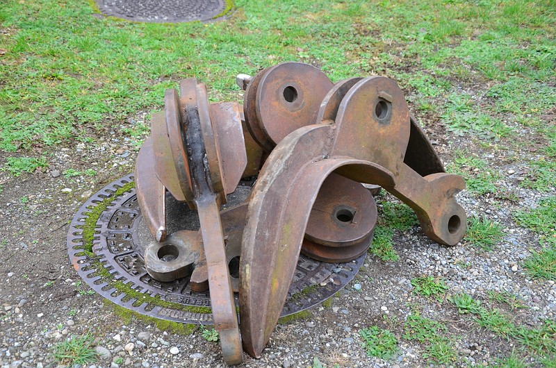

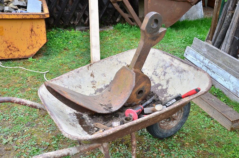

Weiter ging es mit den 6 Greiferschalen.
Wie wenn die Arme nicht schon schwer genug waren, so sind die Schalen sicher mind. doppelt so schwer wacko.gif

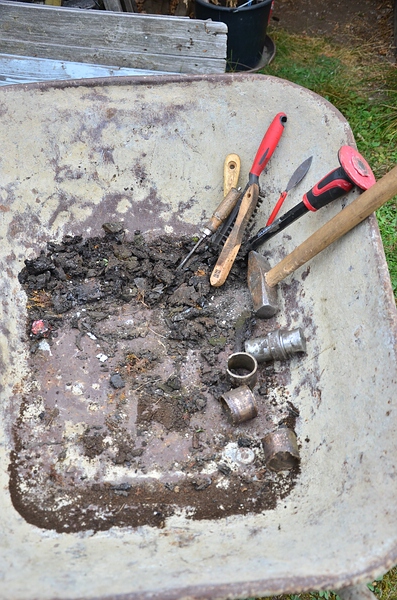

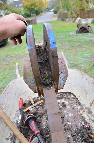

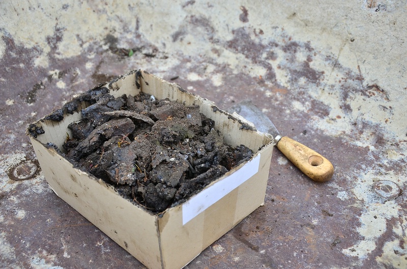

Zunächst mussten diese mal vom alten Fett befreit werden.
Zwischen den Aufnahmen war das nur mit Hammer und Meisel möglich, alles in allem eine sehr zeitraubende und undankbare Sträflings Arbeit dry.gif

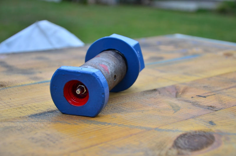

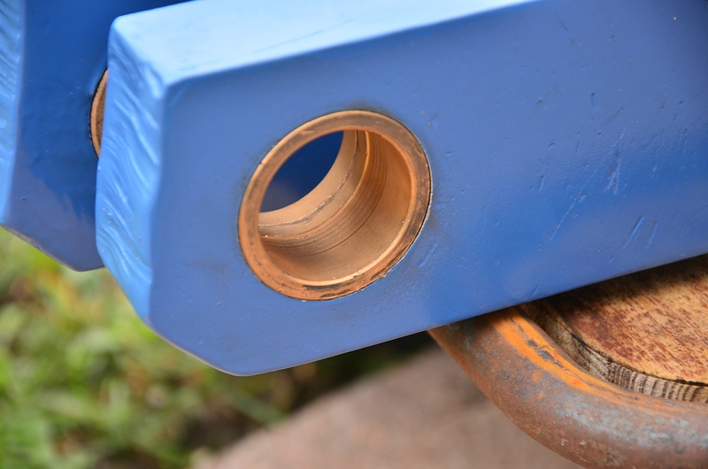

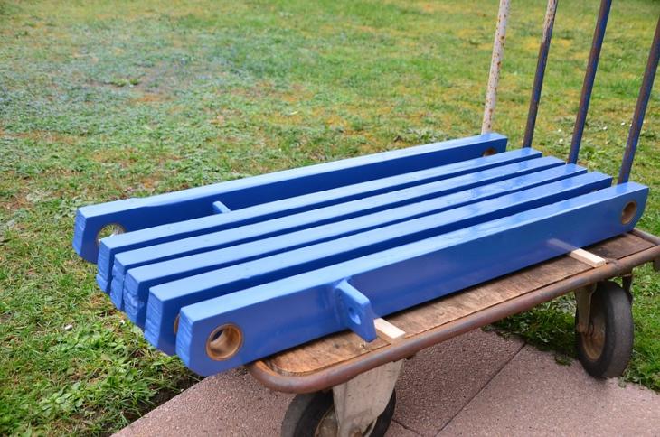

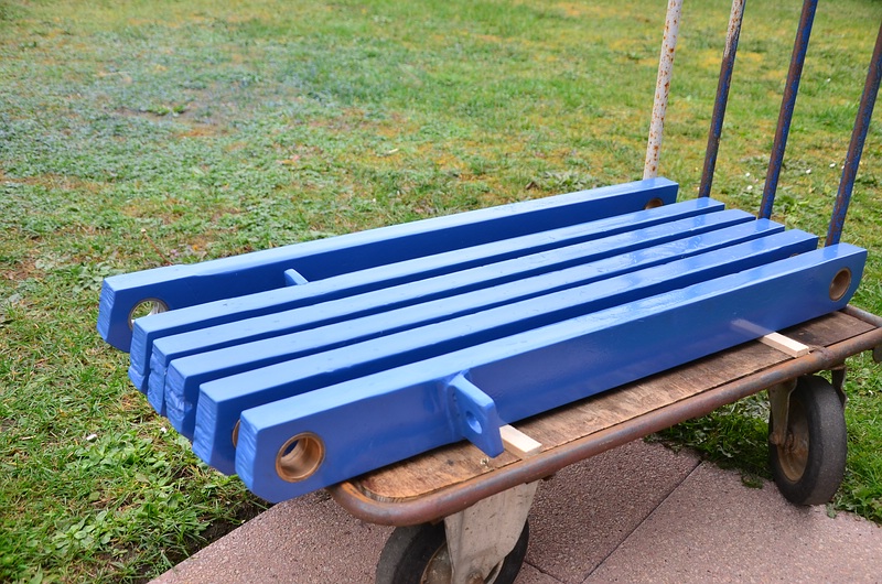

Dann stand das selbe an wie auch schon zuvor: Alte Buchsen raus, entgraten und entrosten, grundieren und lackieren
2015/11/post-123-1448198038_thumb.jpg
2015/11/post-123-1448198045_thumb.jpg
