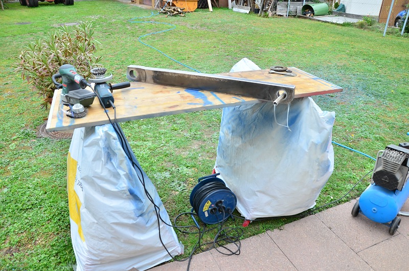

Seit einigen Monaten lag der Schrottgreifer in Einzelteilen bei uns im Garten, das war mir ein Dorn im Auge, und somit beschloss ich, das dieser egal wie dieses Jahr noch fertig werden muss eusa_think.gif

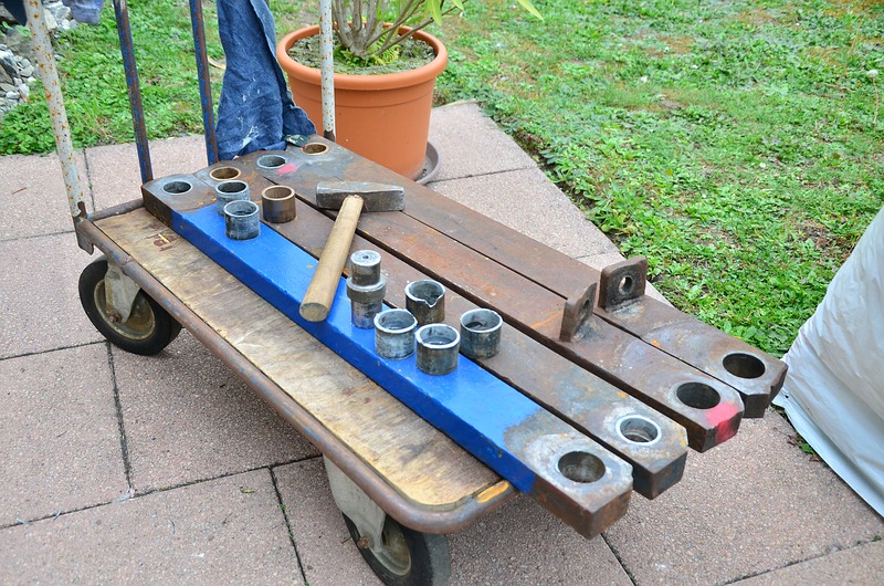

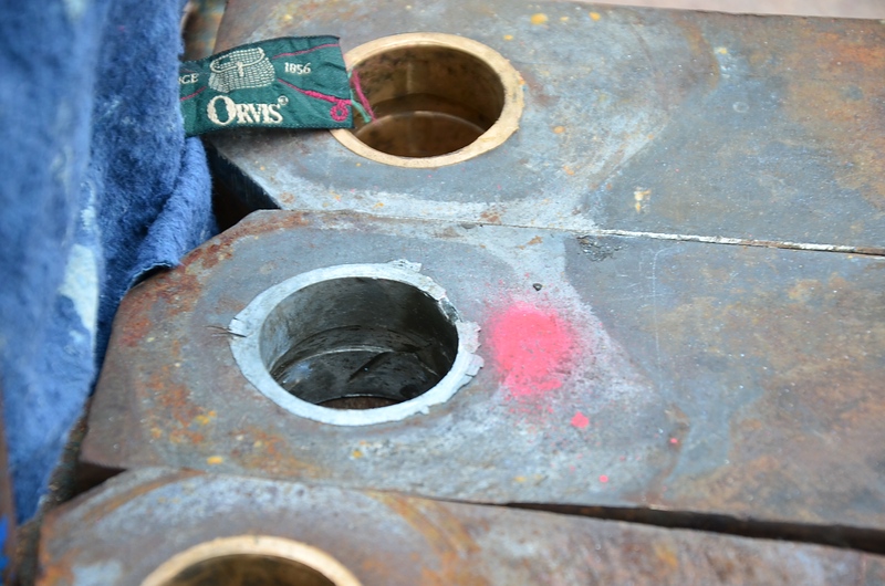

Angefangen habe ich mit den 6 Armen des Greifers.

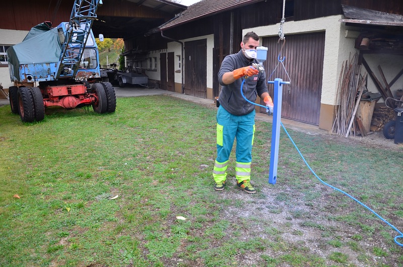

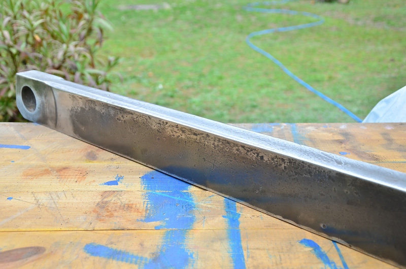

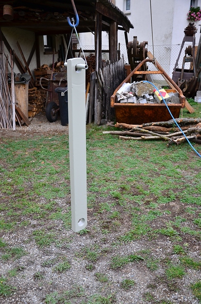

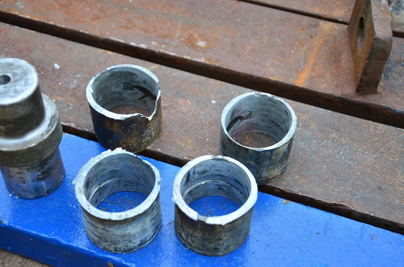

Zunächst einmal alle alten Buchsen raus geklopft, und dann mit der Schruppscheibe alles entgratet und etwas geglättet, danach mit der Topfbürste entrostet, grundiert und lackiert.
Natürlich musste der Fucks als Lackiergalgen her halten großes Grinsen

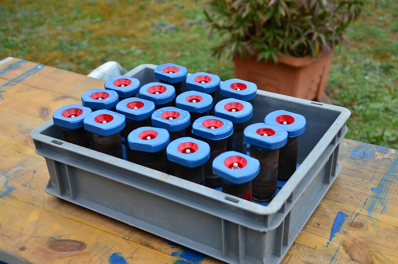

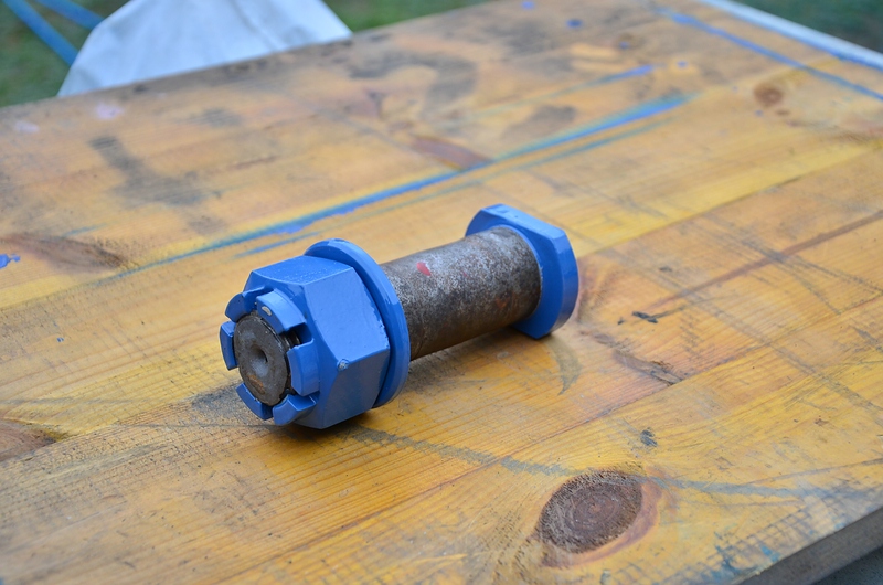

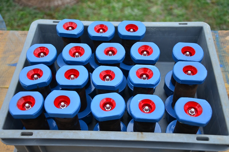

Die 18 Bolzen hatte ich bereits davor fertig gemacht, alle Gewinde nachgeschnitten, entrostet, lackiert, neue Schmiernippel rein und diese noch rot markiert.
Die Greifer Arme habe ich zum trocknen in die Garage gehängt.
