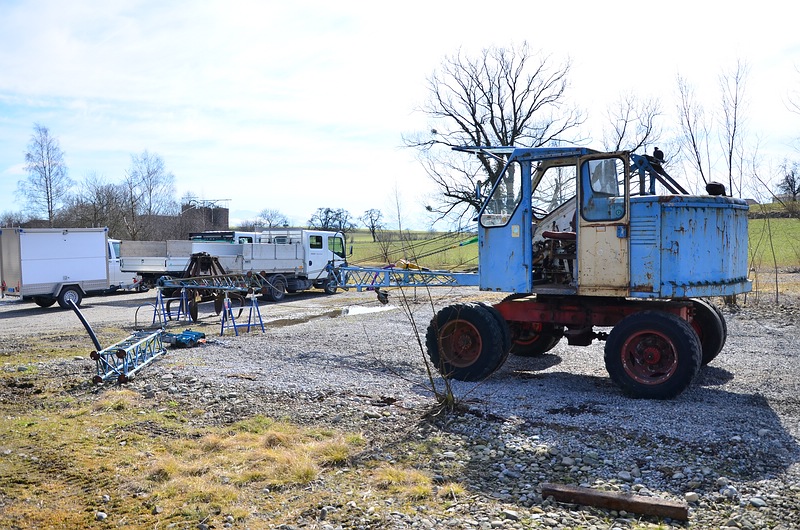

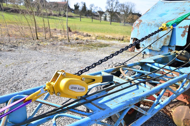

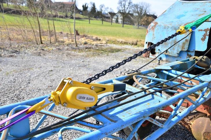

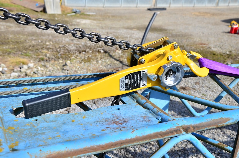

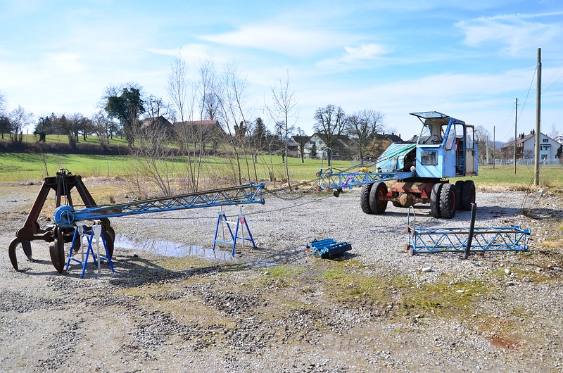

Vorsichtshalber habe ich mir vergangene Woche noch 2 neue Kettenzüge der Firma Rotek in der Bucht geschossen, einen mit 1,5 Tonen, und der andere mit 3,5 Tonnen Zugkraft.
Mit dem kleineneren Kettenzug haben wir dann das Anlenkstück des Mastes am Oberwagen fixiert, sodass dieses nicht auf den Boden fällt.
Nachdem alle Schrauben gelöst waren, konnten wir das Zwischenstück auf den Böcken ablegen, und zu zweit ohne weiteres weg tragen. Geschätztes Gewicht ca. 70-90 Kg.

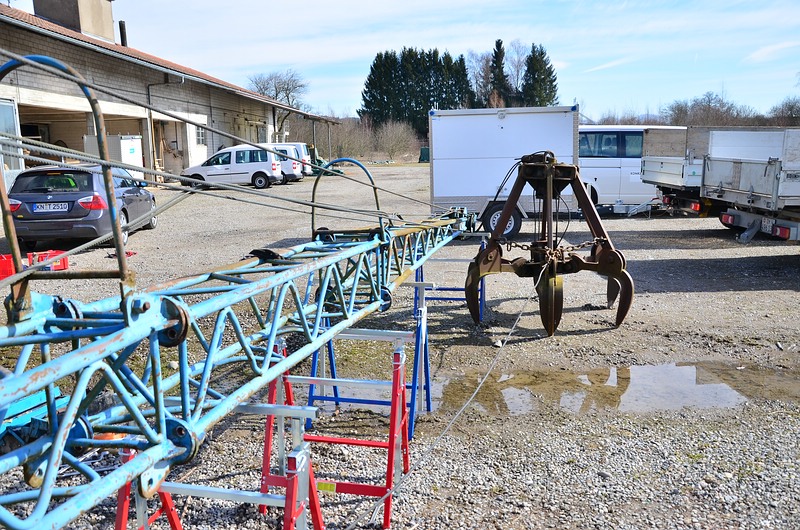

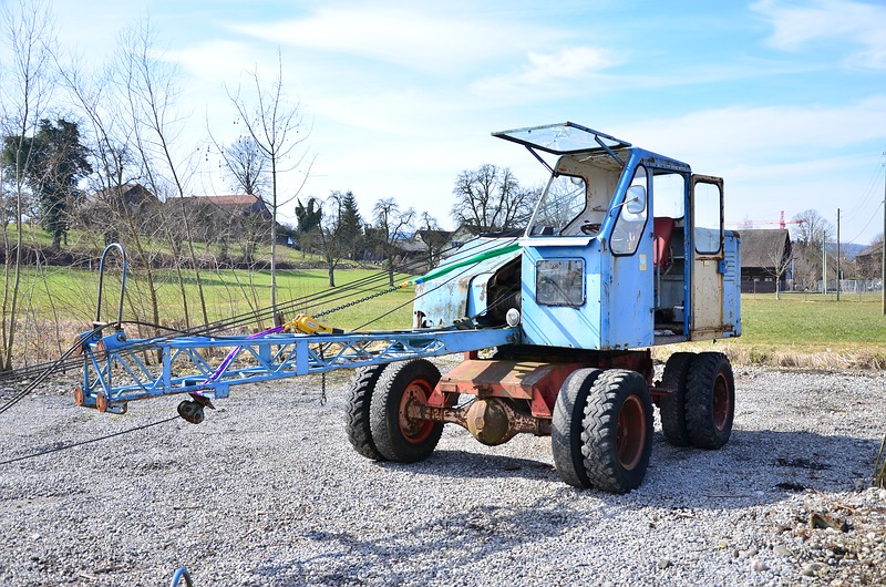

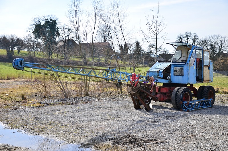

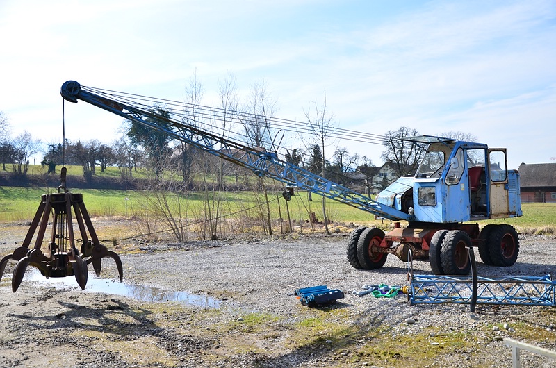

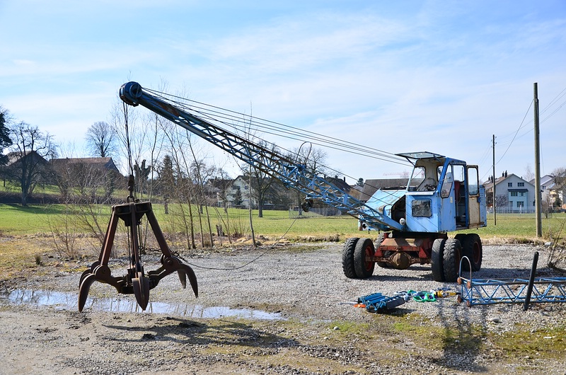

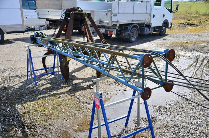

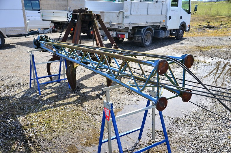

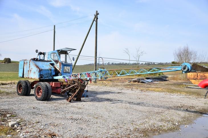

Nachdem das Zwischenstück entfernt war, bin ich mit dem Bagger etwas nach vorne gefahren und habe Stück für Stück die Seile aufgewickelt.
Eigentlich dachte ich bis ich am Rollen Kopf angekommen bin tut es einen Schlag, und dieser fällt von den beiden Werkstattböcken runter, aber irgendwie kann man mit dieser Maschine trotz komplett mechanischer Steuerung sehr feinfühlig fahren großes Grinsen top.gif
Zum Schluss haben wir den Greifer noch mit kleinen Rundschlingen, Schäkel und Spanngurten an den Mast gebunden, sodass dieser beim Transport auch montiert bleiben kann, der Gittermast wird nachher darauf abgelegt und Verzurrt, so kann nix mehr passieren
