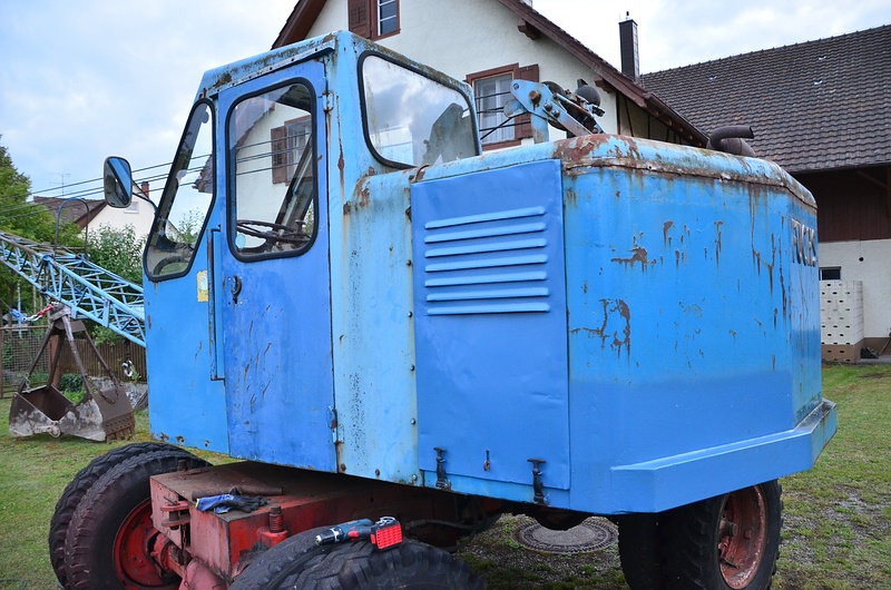

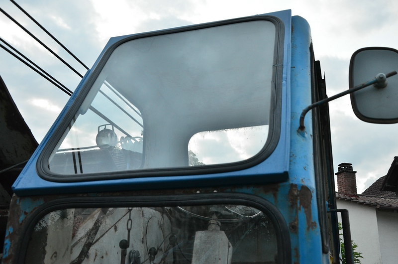

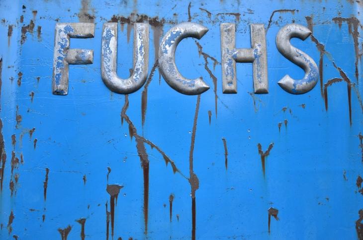

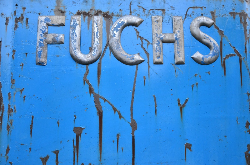

Wie man auf dem letzten Bild im vorherigen Beitrag und diesem Bild sehen kann, hat auch der Fensterrahmen der Frontscheibe und das Seitenverkleidungsblech hinten links die Farbe in RAL 5007 Brilliantblau gewechselt whistling.gif
2015/07/post-123-1437690493_thumb.jpg
Es gab natürlich auch sehr viele Arbeiten welche ich nicht dokumentiert habe, Reinigungsarbeiten von diversen Teilen, Schmierarbeiten, Demontage von Teilen und wieder Anbau mit neuen Schrauben usw.
Wochenlang habe ich Abends bis 10 und halb 11 geschraubt, gemacht und getan, und auch irgendwann musste ich dann auch mal die ersten Rückschläge hin nehmen.

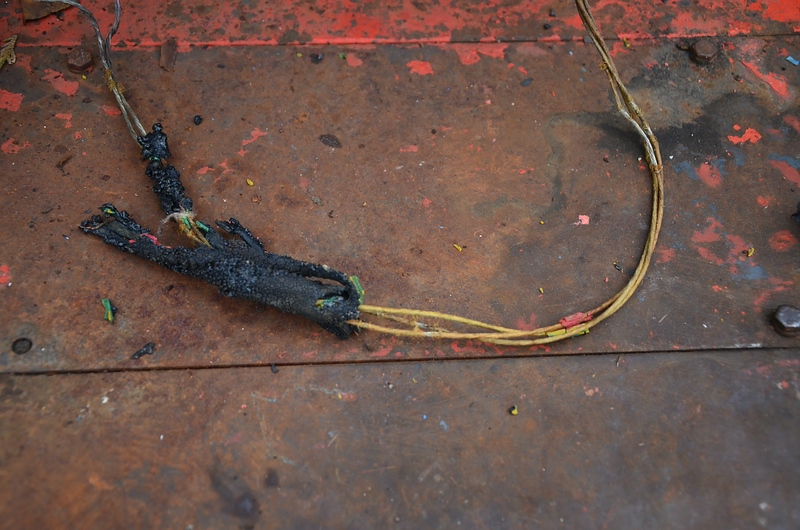

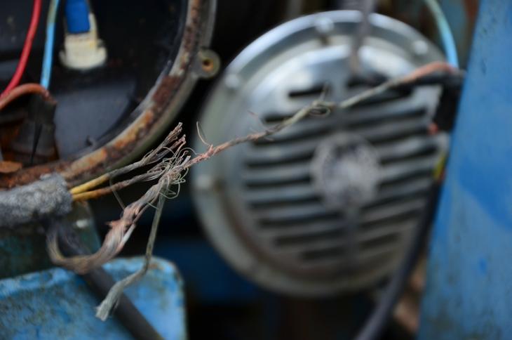

Eines Abend´s habe ich den Fuchs wieder in seine Parkposition gefahren, als es in der Abenddämmerung plötzlich hell wurde, und ein Teil des Kabelbaumes in Flammen aufging.
Ich hatte schon so die Schnauze voll, das es mich nicht mal mehr interessiert hat, "Feuer" ausgemacht und ab unter die Dusche.

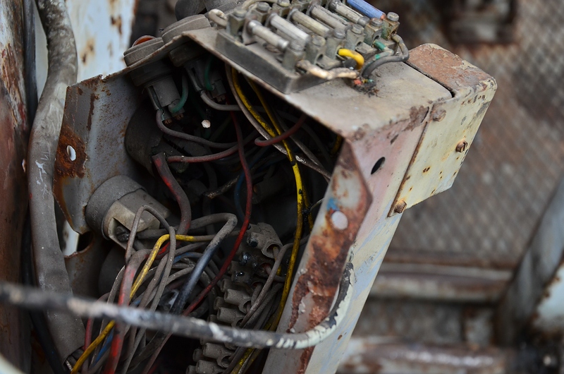

Am nächsten Abend, Schadensaufnahme, Glück im Unglück, es waren lediglich die Kabel der Arbeitsscheinwerfer, die bis zum Sicherungskasten weggeschmort sind.

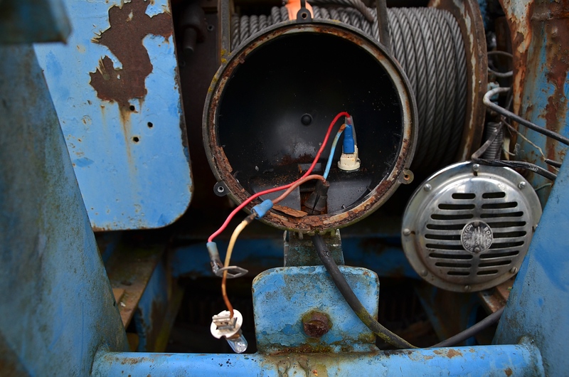

Nach dem ich hinter den Steuerungskasten gesehen habe, war mir gleich klar, hier ist viel, was hier nicht hin gehört und so kann das nicht bleiben eusa_think.gif

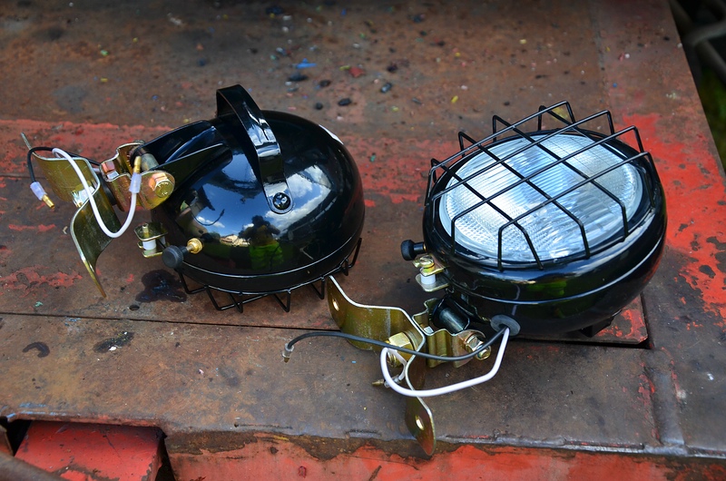

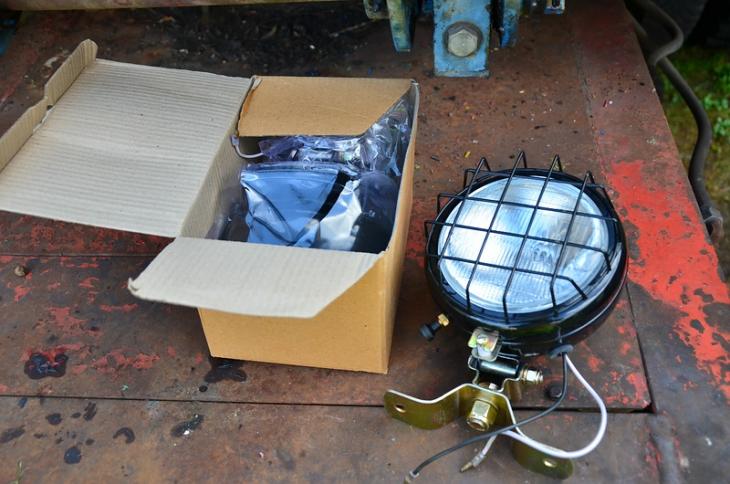

Also direkt mal 2 neue Arbeitsscheinwerfer bestellt, gar nicht so leicht was passendes zu finden, in der heutigen Zeit von LED und so, aber, ich glaube ich habe das ganze ganz gut getroffen top.gif
2015/07/post-123-1437690593_thumb.jpg
2015/07/post-123-1437690600_thumb.jpg
2015/07/post-123-1437690610_thumb.jpg
