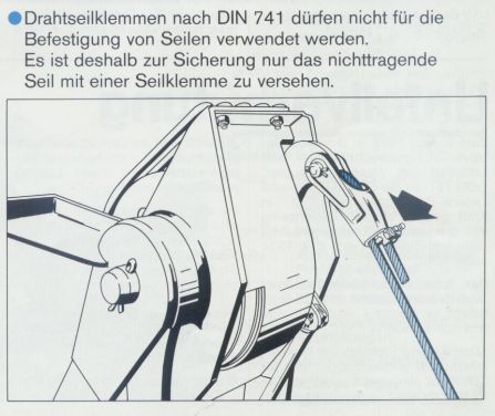

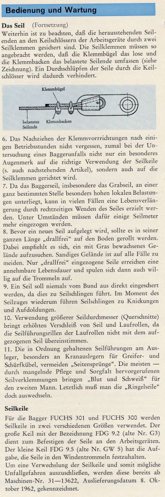

Nun habe ich mal in der Fuchs-Spur geblättert und dabei folgendes gefunden:
Fuchs-Spur 12-1966
Fuchs-Spur 16-1967
Fuchs-Spur 47-1978
Fazit: Man ist wohl aus Unfällen mit abgequetschen Seilen schlau geworden und hat dann irgendwann die Seilklemme nur noch auf dem nichttragenden Seil angebracht.
Im Übrigen gibt die Fuchs-Spur viele Hinweise zur Wartung und Sicherheitsregeln bei Seilbaggern.

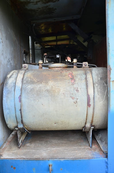

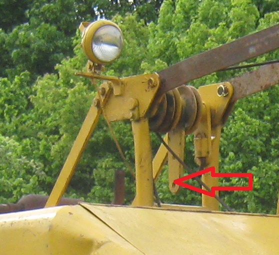

Weil du schon beim Thema Rollenbock bist: Ich habe da auch eine Frage, die mich schon länger beschäftigt.
Wofür ist das auf meinem Bild gekennzeichnete Teil? eusa_think.gif In der ET- Liste wird es als Haltelasche bezeichnet.
Gruß
Baggerfuchs

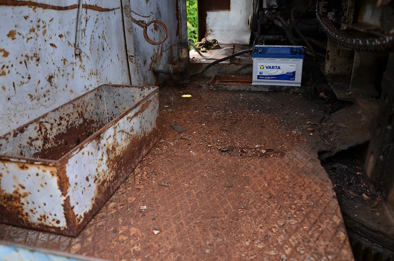

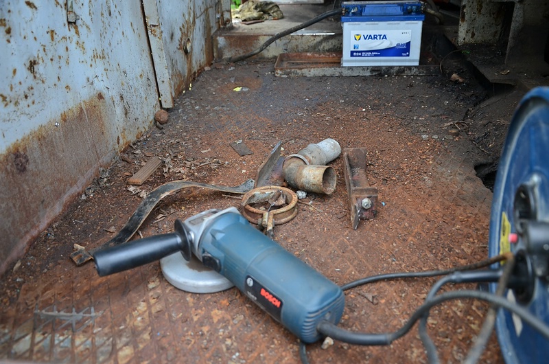

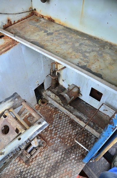

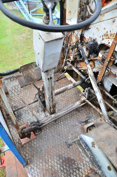

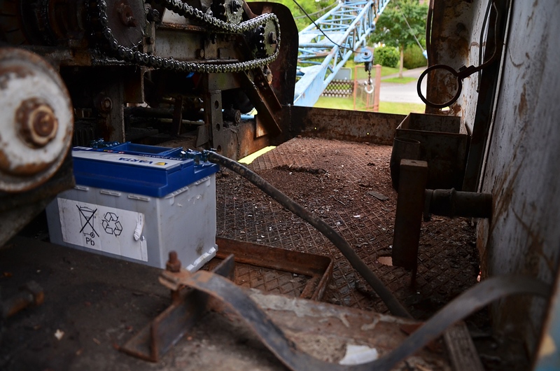

Zunächst mal habe ich die ganze Kabine und den Platz neben den Winden mit der Drahtbürste mal grob gereinigt, sodass der gröbste Dreck weg ist und habe diesen gleich mit unserm großen Werkstattsauger ausgesaugt.
Davor wurden allerdings noch einige Halterungen, dessen Herkunft und Funktion mir nicht klar waren mit der Trennscheibe entfernt
2015/07/post-123-1437690163.jpg
2015/07/post-123-1437690170.jpg
2015/07/post-123-1437690176.jpg
Ganz vergessen, die Werkzeugkiste kommt danach schon wieder rein, diese war allerdings lose, und eine zweite konnte ich mir noch beim Dave noch zocken wink.gif

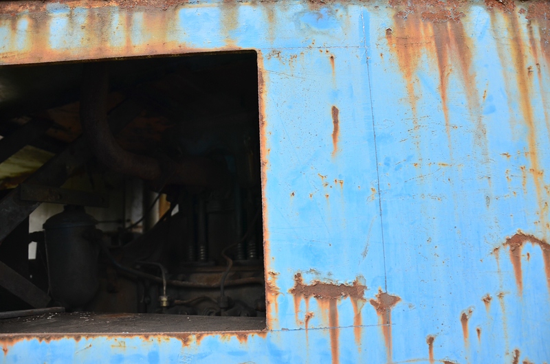

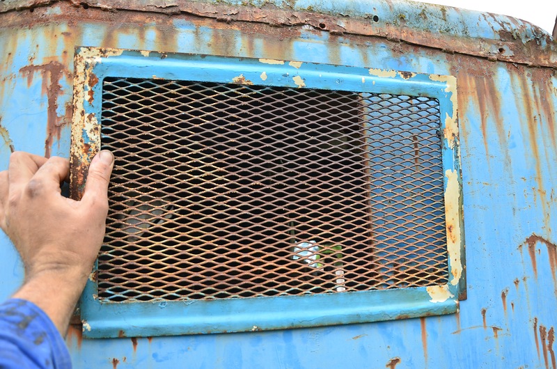

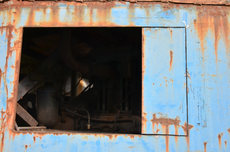

Nachdem ich glücklicherweise noch an ein Original Lüftungsgitter gekommen bin, welches hinten rechts verbaut ist, musste ich leider feststellen, dass der Ausschnitt in der Heckwand viel zu klein ist.
Im gleichen Zug habe ich noch mit Hilfe unserer Bohrschablone die Löcher für den Schriftzug am Heck gebohrt, und den Schriftzug mal probeweise angebracht yes.gif
