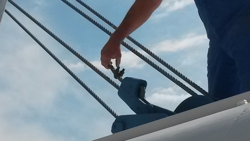

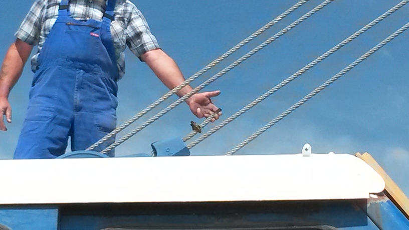

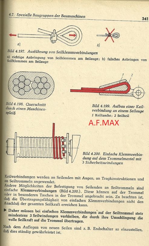

Die Klemmbacken der Seilklemme sollen auf das tragende Seil kommen und der Rundbügel auf das Ende
Nein! Ausdrücklich! So wie das Sand_Vollmer geschrieben hat ist das richtig und auch richtig begründet!

Danke Stefan, dass du die Sache mit den Seilklemmen richtig gestellt hast. top.gif
Nach 40-jähriger Seilbaggererfahrung habe ich schon an meinen Fähigkeiten gezweifelt. unsure.gif
Verschiedene User hatten hier im Forum Berichte eingestellt aus denen hervorging, dass sie mit
Seilbaggern noch nicht genug Erfahrung hatten oder haben.
Habe gerade am Samstag ein neues Auslegerseil, Durchmesser 20 mm, Länge 85 Meter, auf
Schweißtreibende Arbeit bei 30 Grad Hitze unter freiem Himmel.
Hier noch ein paar Bilder - Befestigung der Seilklemme.
