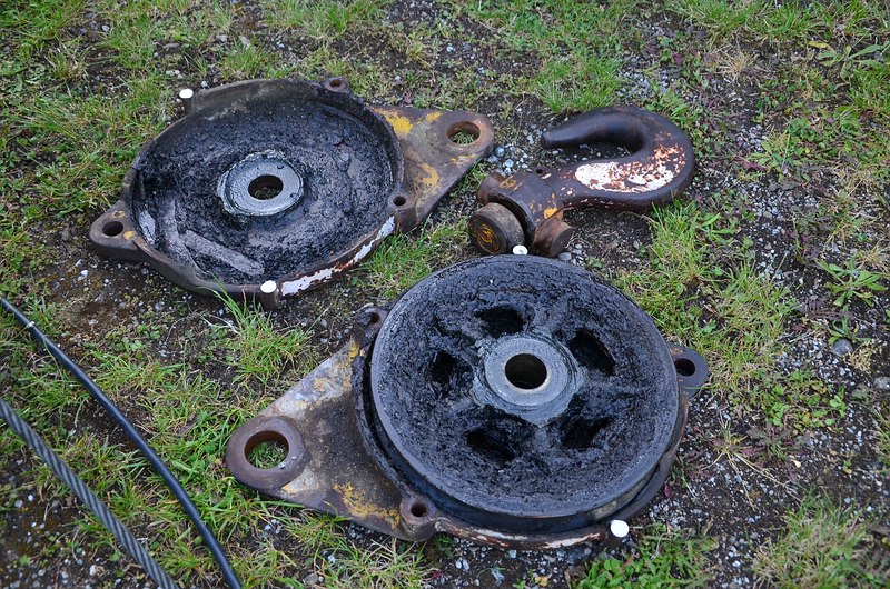

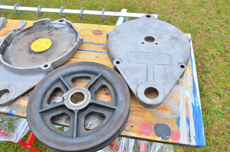

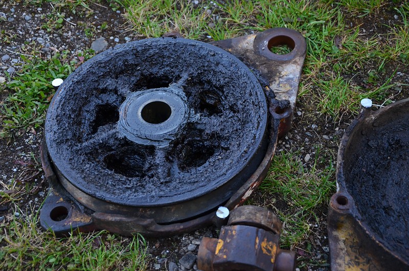

Schon vor der Aktion beim Dave habe ich den Kranhaken vom Holger komplett zerlegt.
Dem Fett nach, wurde der Haken Vorbildmässig und wohl regelmäßig geschmiert, was aber dazu führte, das die Seilrolle nur noch sehr mühsam bewegt werden konnte.
Zunächst habe ich das Fett mit Spachtel und Lumpen entfernt, danach die ganzen Teile im Geschäft mit dem Hochdruckreiniger gewaschen.

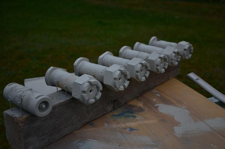

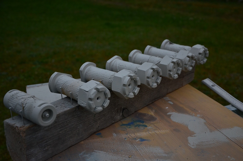

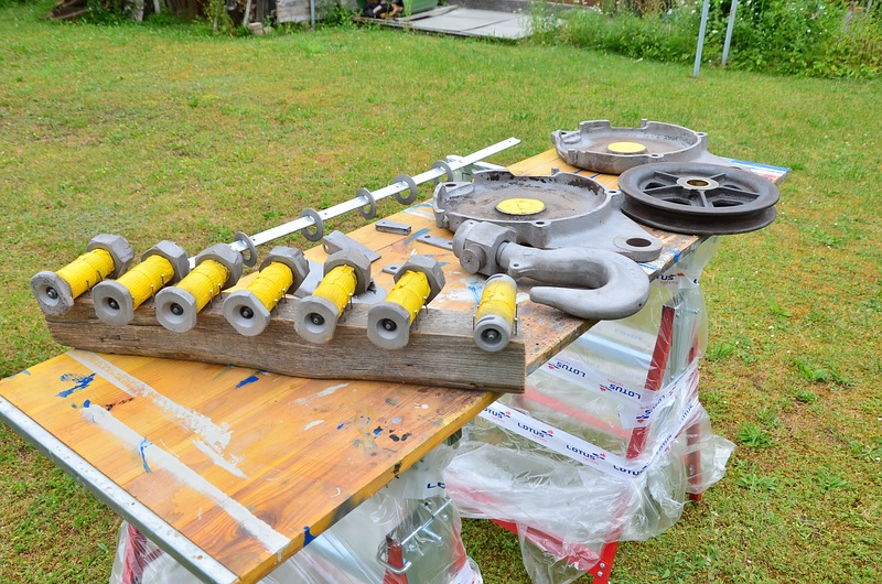

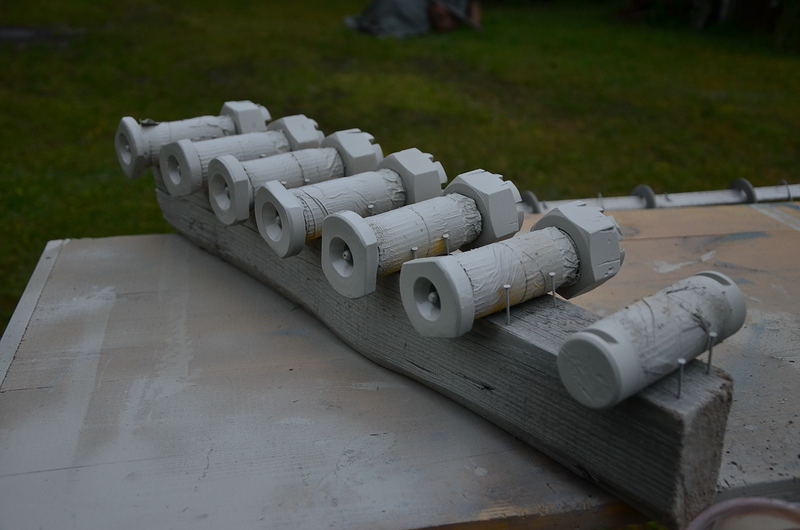

Ebenso habe ich die ersten 6 Bolzen vom Schrottgreifer komplett entfettet und gereinigt.
Das ganze Geraffel habe ich dann nach dem letzten Eberhard Oldtimer Einsatz in der Werkstatt in Fisibach gesandstrahlt. top.gif
2015/06/post-123-1434888079_thumb.jpg
2015/06/post-123-1434888083_thumb.jpg
2015/06/post-123-1434888089_thumb.jpg

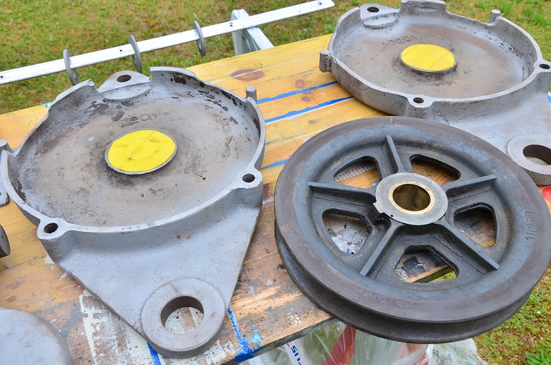

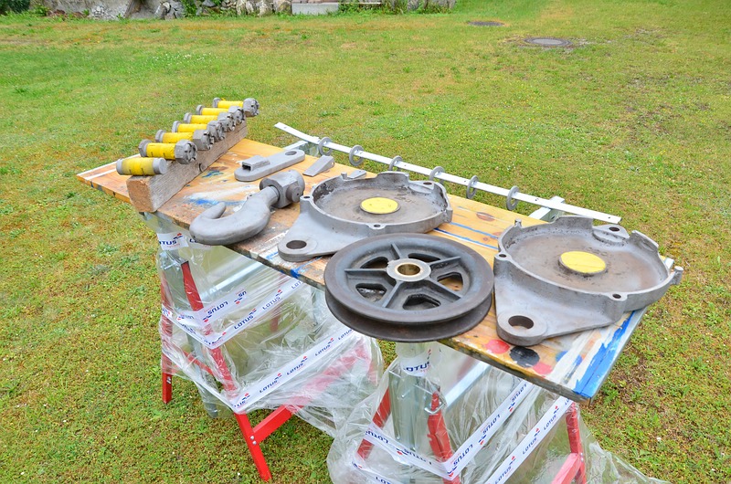

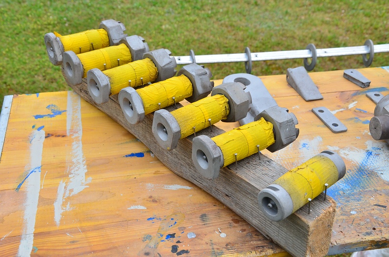

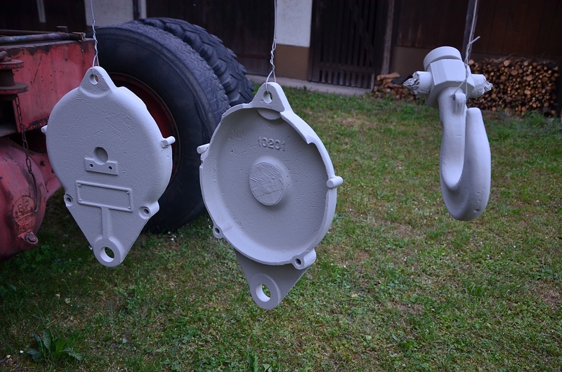

In der Bucht habe ich mir mal versuchsweise bei einer Auflösung eines Lackierbetriebes eine gebrauchte, aber in sehr gutem Zustand befindliche Lackierpistole, für sehr wenig Geld geschossen, um mal zu probieren, ob ich des Lackierens mit solch einem Ding mächtig bin kreisch.gif
Ich denke, das Ergebnis kann sich sehen lassen, ich zumindest bin sehr zufrieden damit top.gif
2015/06/post-123-1434888241_thumb.jpg
2015/06/post-123-1434888245_thumb.jpg
2015/06/post-123-1434888278_thumb.jpg
