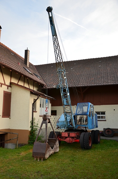

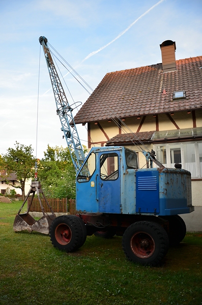

Richtig, einer ist immer am arbeiten, einer macht Fotos, und einer steht immer nur rum laugh.gifshades.gif

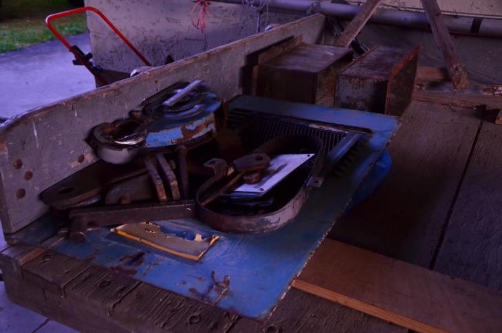

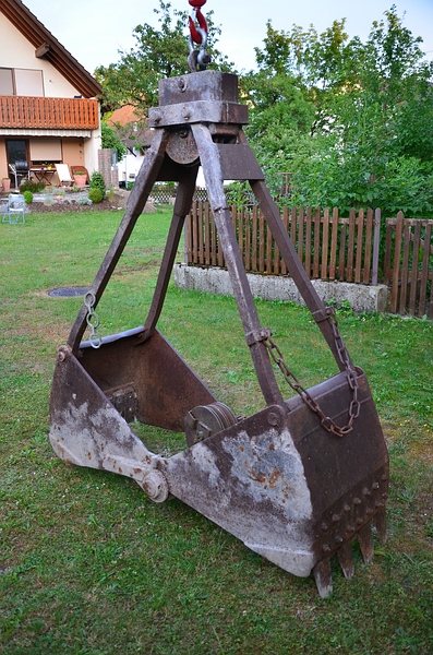

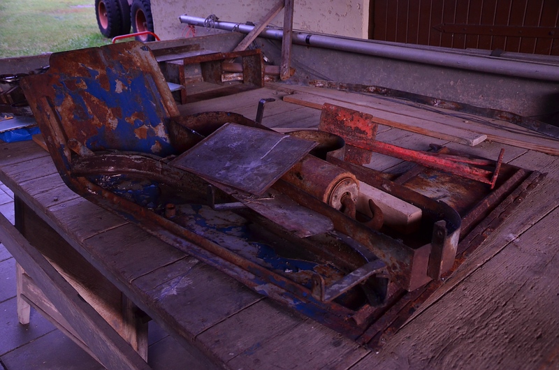

2015/06/post-123-1434540627_thumb.jpg
2015/06/post-123-1434540634_thumb.jpg

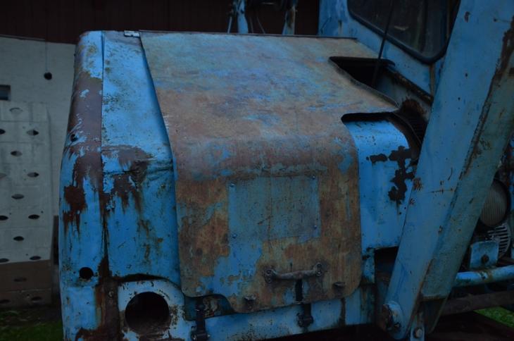

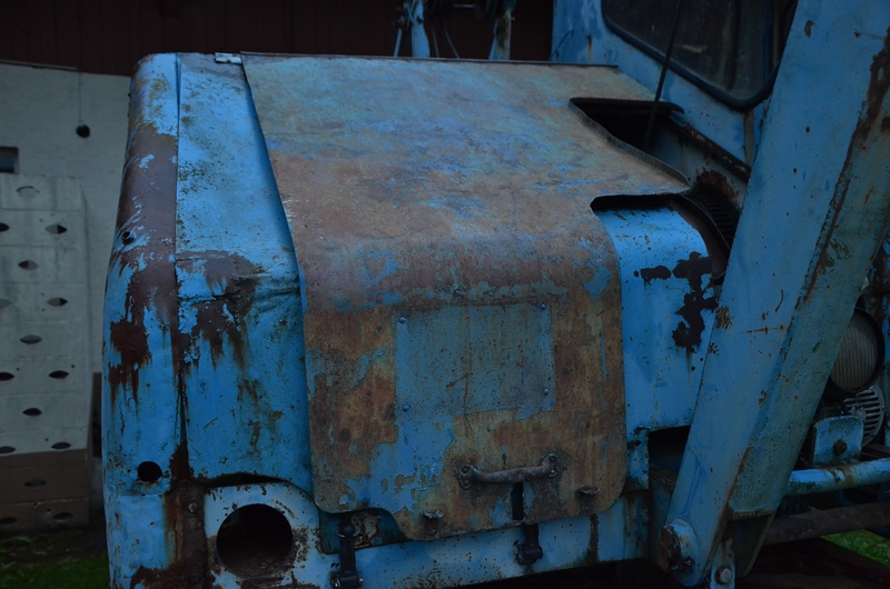

Leider mussten wir nach der Demontage der Windenwartungsklappe fest stellen, das der Fuchs vom Dave den schmalen OW hat, und meiner den breiten.
Ich hab sie trotzdem mitgenommen, entweder werde ich diese verbreitern und entsprechend anpassen müssen, oder ich finde doch mal noch irgendwann oder irgendwo eine einigermaßen gut erhaltene, die passt ph34r.gif

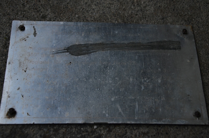

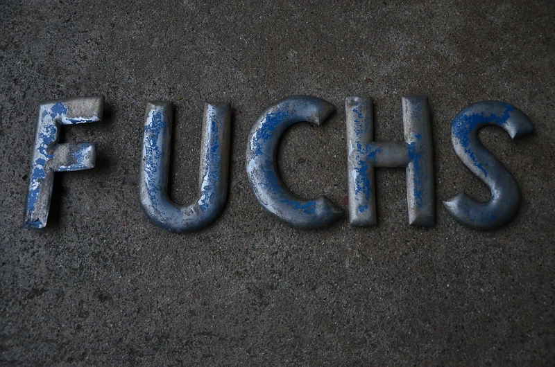

Und zum Schluss brauche ich mal noch eure Hilfe:
Einen Teil des Fuchs 301 Schriftzuges am Heck habe ich nun, lediglich das 301 fehlt mir noch.
Waren die Buchstaben früher ab Werk verchromt, oder nur Silber/verchromt lackiert????
Wie kann ich das am besten wieder aufarbeiten????

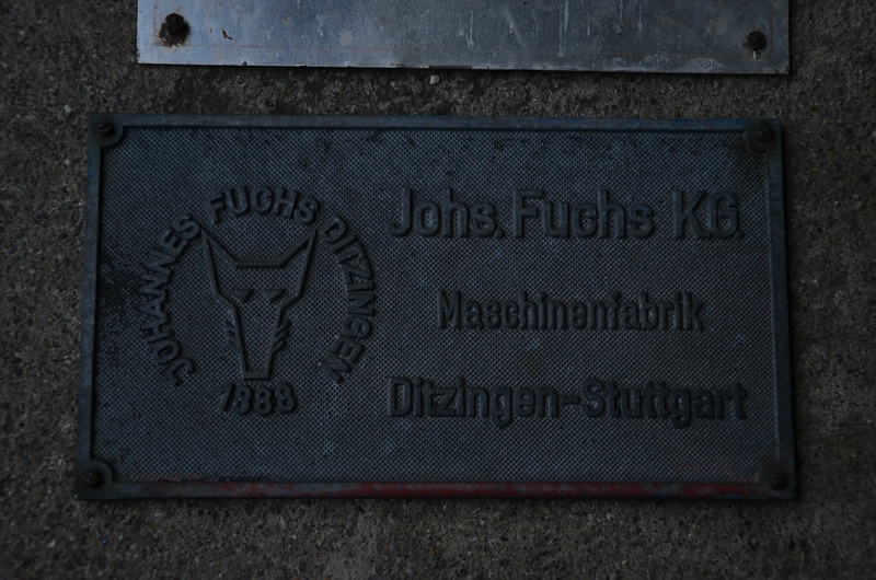

Ebenso das schwarze Fuchs Maschinenfabrik Schild.
Ich habe mir darüber auch Gedanken gemacht, und ich hätte das Schild jetzt mal abgebeizt oder so, komplett schwarz lackiert und dann die Buchstaben bzw. die komplette Vorderseite vorsichtig blank geschliffen, und zum Schluss mit Klarlack versiegelt eusa_think.gif
Das letzte Schild mit der Traglasttabelle wird man wohl nicht mehr retten können, da ist die Schrift recht unlesbar, dachte vielleicht an ein Ultraschallbad oder so eusa_think.gif
2015/06/post-123-1434540807_thumb.jpg
2015/06/post-123-1434540812_thumb.jpg
2015/06/post-123-1434540817_thumb.jpg
bearbeitet von Timo
Hallo Timo,
sind die Buchstaben von deinem Fuchs Schriftzug nicht aus Alu?
Bei meinem Bagger sind die Buchstaben an den Kanten nicht so stark abgerundet und aus Aluminium. Ist aber vielleicht eine neuere Version.
Gruß
Baggerfuchs
