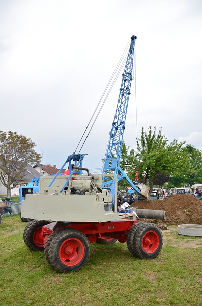

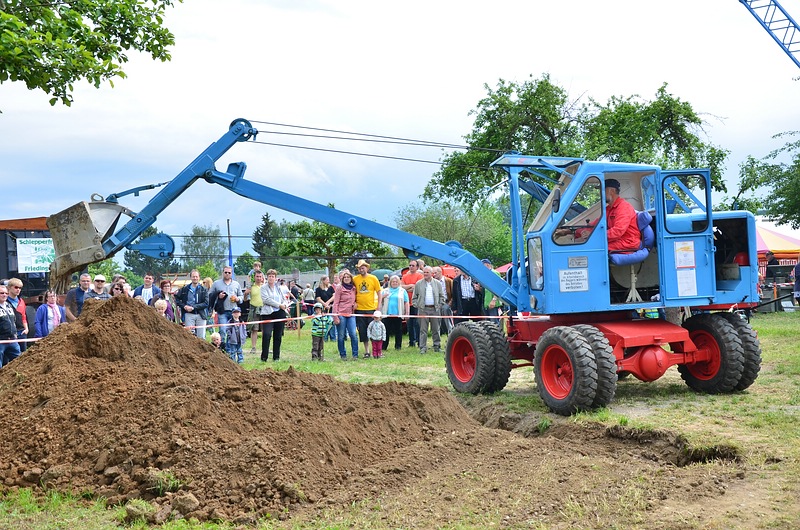

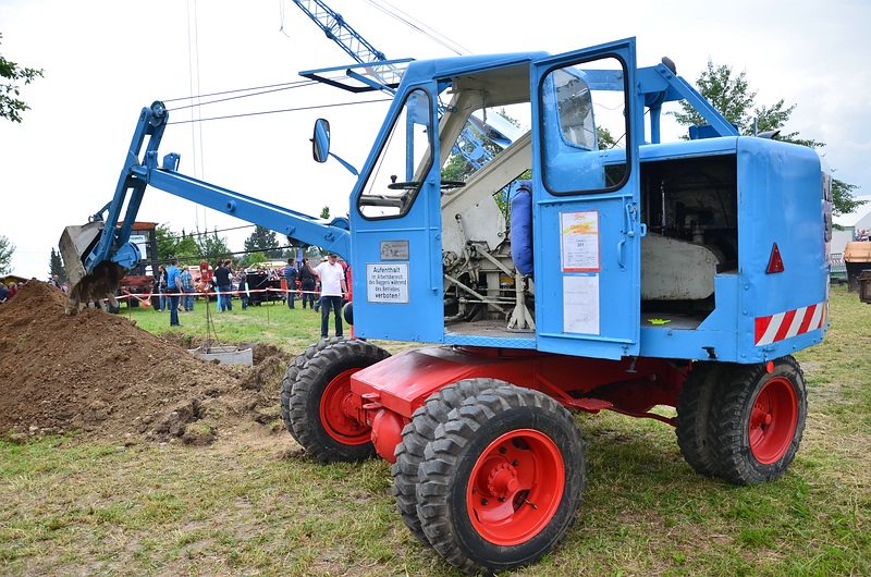

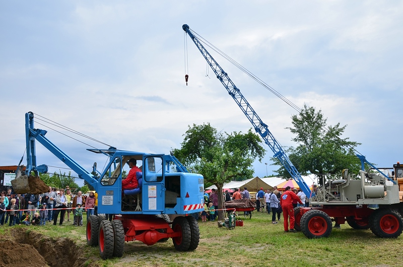

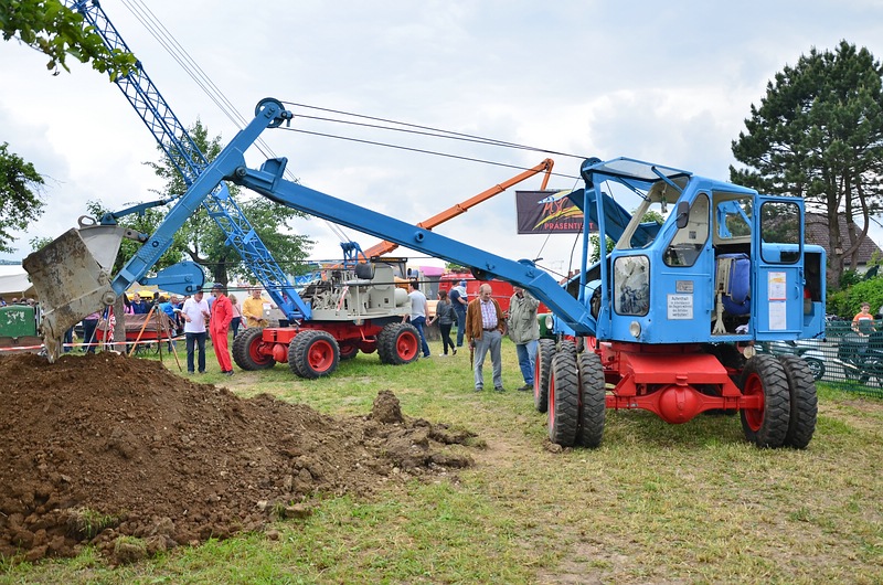

Vergangenes Wochenende war bei uns eins der grössten Oldtimertreffen der Region, und zwar das Pfingstmontagstreffen des MSC-Ehingen .

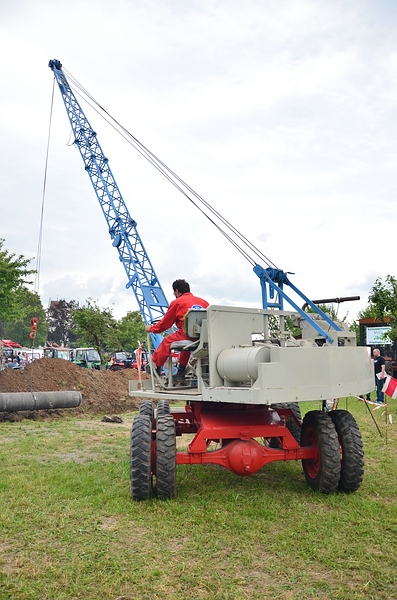

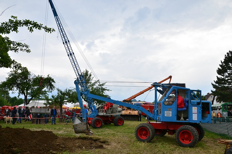

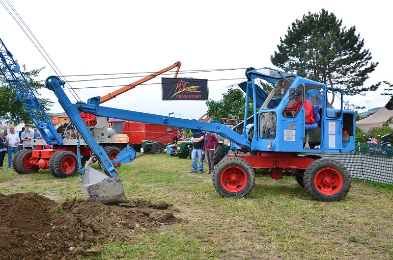

Ich war natürlich auch vor Ort, und zwar weil dort die beiden weiter vorne schon gezeigten Fuchs 301 im Einsatz waren.
Die beiden Brüder gaben ihr bestes, um dem Publikum zu zeigen wie die Maschinen eingesetzt wurden.
Der eine war mit TL-Ausrüstung im Einsatz, der andere 10m Gittermastausleger.
Anbei habe ich euch ein paar Fotos:

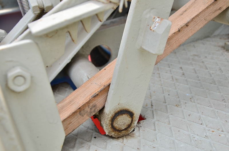

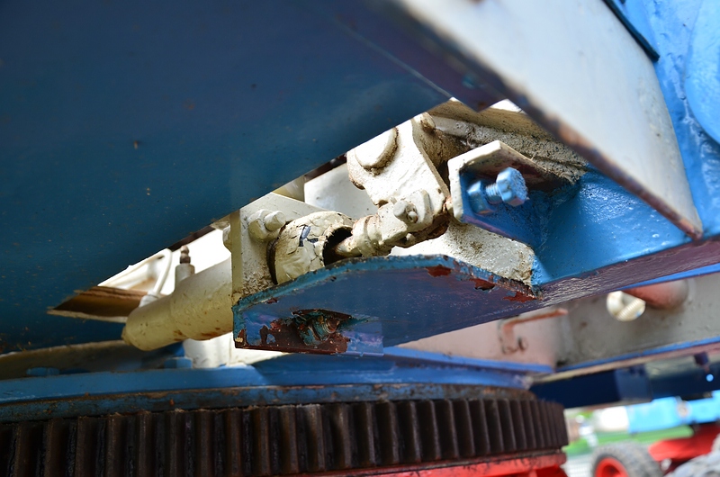

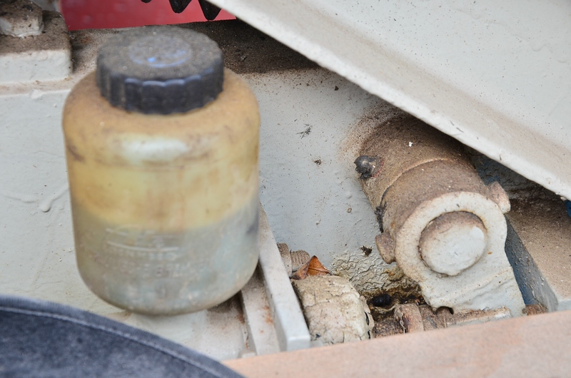

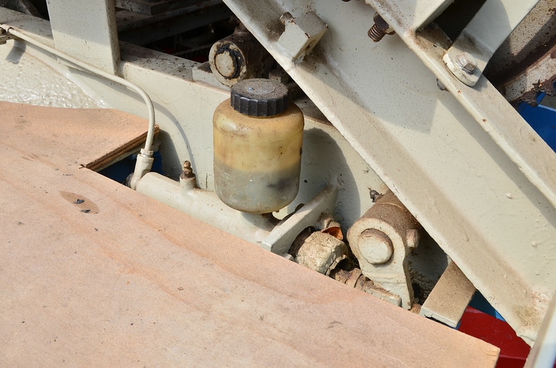

Dort nutzte ich dann auch mal die Gelegenheit um mir die Sache mit der Hydr. Bremsanlage genauer anzuschauen, doch leider musste ich ernüchternd fest stellen, das diese ohne sehr großen Aufwand bei mir nicht mehr nachrüstbar ist.
Da wie auch schon weiter vorne geschrieben einige Sachen an dem Bagger nachträglich verstärkt wurde, wurde auch die komplette Anlenkung des Mastes verstärkt, und evtl ist in diesem Zuge auch die Hydr. Lenkung ausgebaut wurden.
Jedenfalls fehlt bei meinem das Führungsrohr für das Bremsgestänge, die Halterungen für den Hauptbremszylinder und die Drehdurchführung in den Unterwagen.
Anbei einige Bilder wie es eigentlich aussehen sollte:
