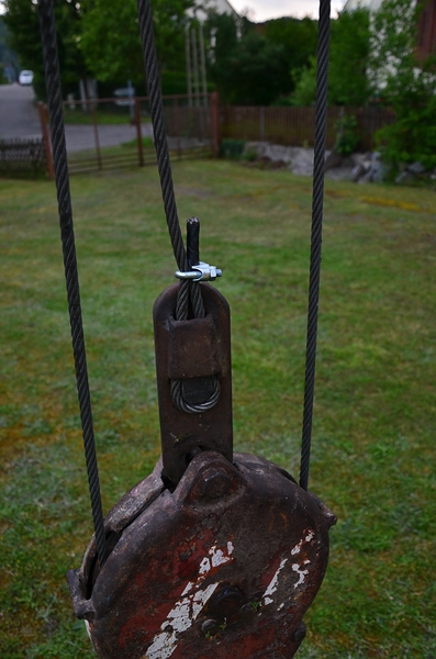

Hallo Timo,
bin voll begeistert von deiner Arbeit an deinem FUCHS 301. Wenn dieses Schätzchen komplett lackiert ist, wird es ein Schmuckstück allererster Sahne. biggrin.gif
Als Besitzer und Seilbaggerfahrer hatte ich Anfang der 70er Jahre bis 1985 zwei Seilbagger WILHAG UR 12.
Im Jahre 1985 wurden die WILHAG durch zwei Weserhütte-Seilbagger W 12 ersetzt. Diese zwei
Seilbagger sind bis heute zu unserer vollsten Zufriedenheit in der Schiffsentladung (Greiferbetrieb) im Einsatz.
Daher muss ich dir leider mitteilen, dass die Befestigung an deiner Seilflasche (Haken) falsch ist.
Die Seilklemme am Seil wird nur auf das kurze, ca. 10 cm lange Teil geklemmt. SICHERUNG, damit der
Wenn du die Klemme über beide Seile machst, quetschst du das noch oben gehende Hauptseil, und somit besteht BRUCHGEFAHR !!!! wacko.gif
Leider muss ich dir diesen Fehler mitteilen.
Mit freundlichem Seilbaggergruss
Sand-Vollmer aus Geisenheim und

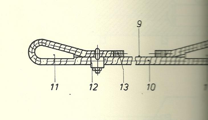

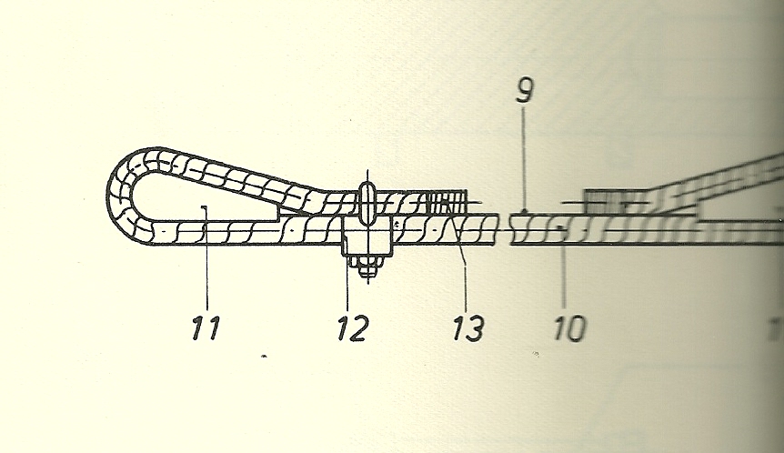

Die Klemmbacken der Seilklemme sollen auf das tragende Seil kommen und der Rundbügel auf das Ende
Hallo Timo,
Hallo Anton,
Ist mir selber gleich aufgefallen als ich das Foto gemacht habe, das kommt davon wenn man so Zeugs immer nebenher macht whistling.gif
Für ein neues Foto war es dann leider schon zu dunkel, dann dachte ich mir lass es doch so, wird schon keinem auffallen großes Grinsen
