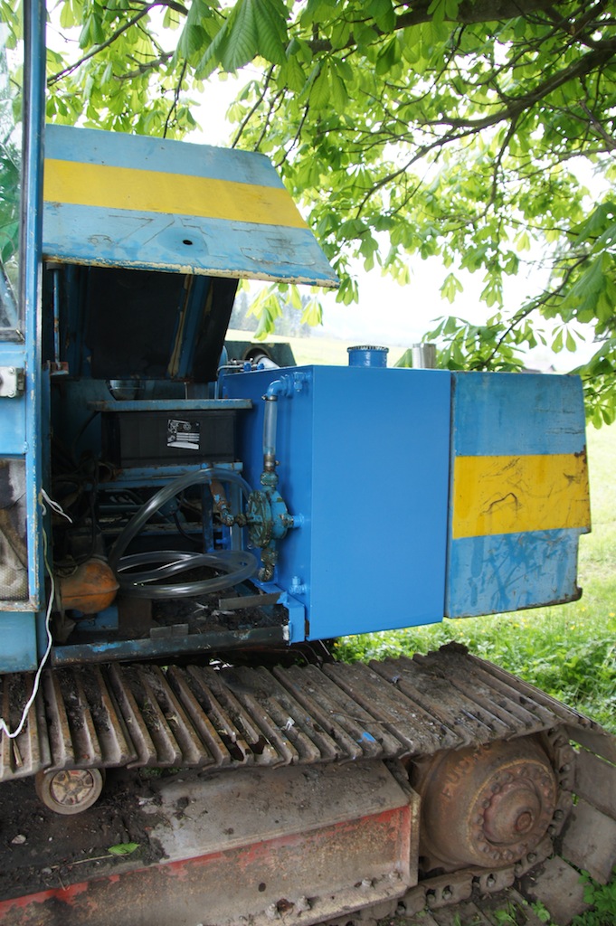

Die Sache mit dem Farbton habe ich bei mir nach Gefühl gelöst. Ich habe den Tank in RAL 5012 gestrichen. Ist zwar nicht der originale Farbton, aber es fällt weniger auf beim restlichen ausgeblichenen Lack.
@Lukas,
Da ich vor habe den ganzen Bagger zu lackieren bzw aufzuarbeiten, spielt das nicht so ne Rolle, Hauptsache am Schluss hat alles die gleiche Farbe laugh.gif

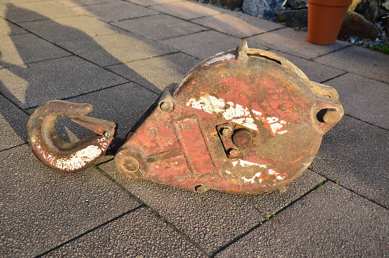

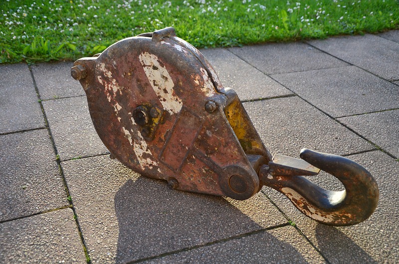

Mein Suchaufruf nach einem Kranhaken war erfolgreich.
Ist zwar kein Original Fuchs Haken, sondern von einem Bavaria Kran, aber von der Größe her dürfte der ganz gut passen, vielen Dank nochmals an Holger top.gifklatsch.gif

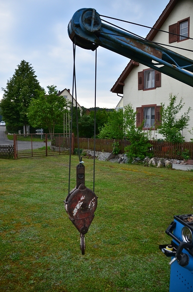

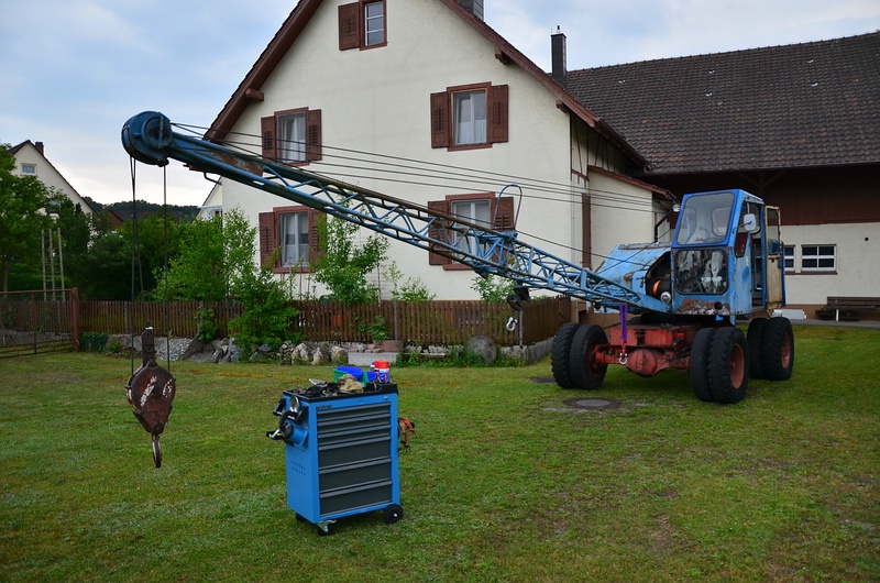

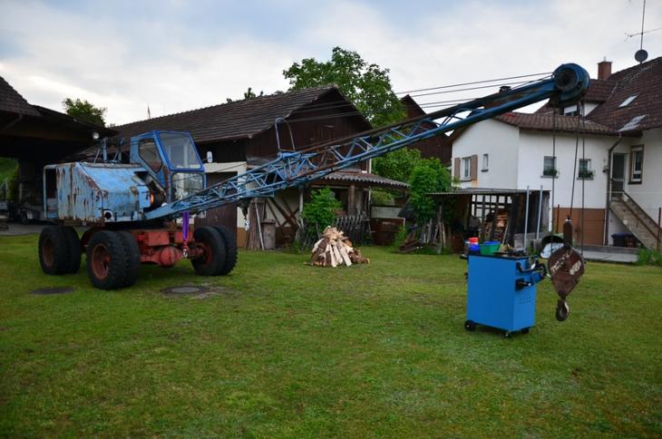

Am vergangenen WE habe ich mal den Haken probeweise montiert, das Seil reicht wie schon vermutet nicht mal mehr beim 7 m Ausleger auf den Boden eusa_think.gif
