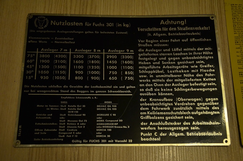

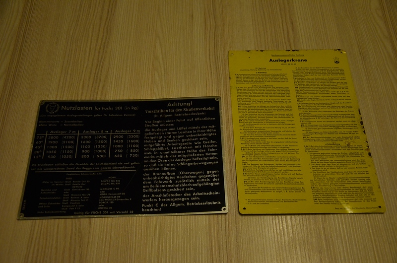

In der Bucht konnte ich glücklicherweise noch diese beiden, gut erhaltenen Schilder ergattern shades.gif
Gruß Andreas
