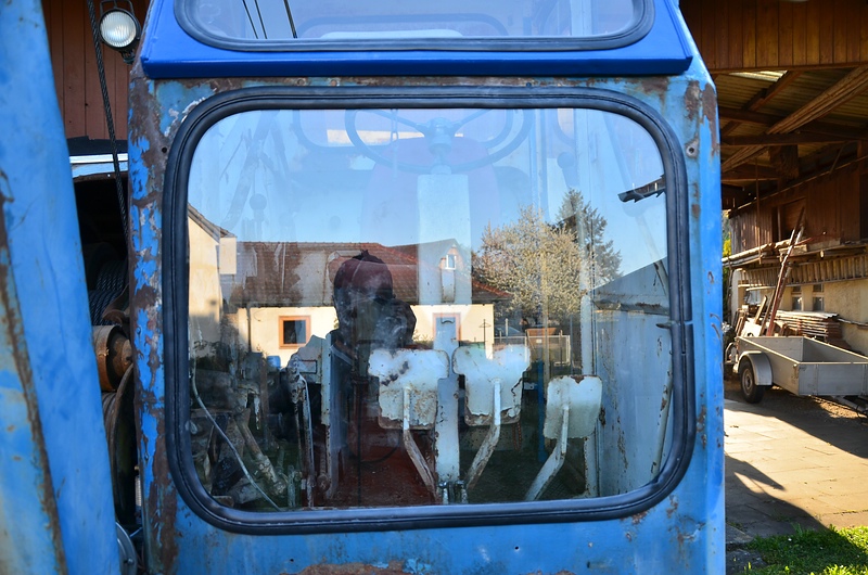

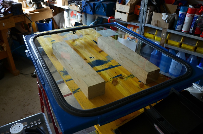

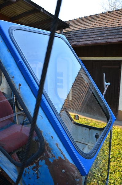

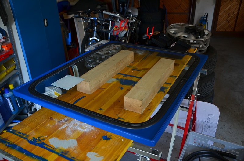

Glücklicherweise sind letztes Wochenende auch die beiden neuen Scheiben bei mir eingetroffen top.gif
Neue Dichtungsgummis wurde bereits im Voraus auf Lager gelegt, dank der Hilfe des Glasers meines Vertrauens in unserer Nachbarschaft, war dies auch kein allzu großer Akt, Tom hat mir noch den super Tipp gegeben den Keder/Füller durch Talkum Puder zu ziehen, dies erwies sich als sehr hilfreich top.gif

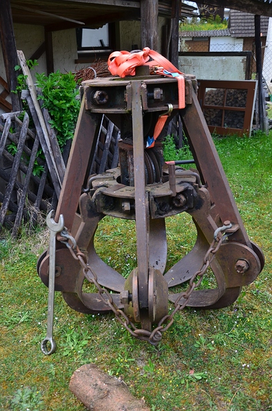

Hallo zusammen,

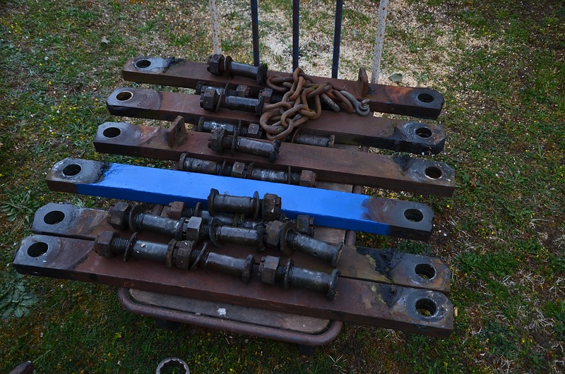

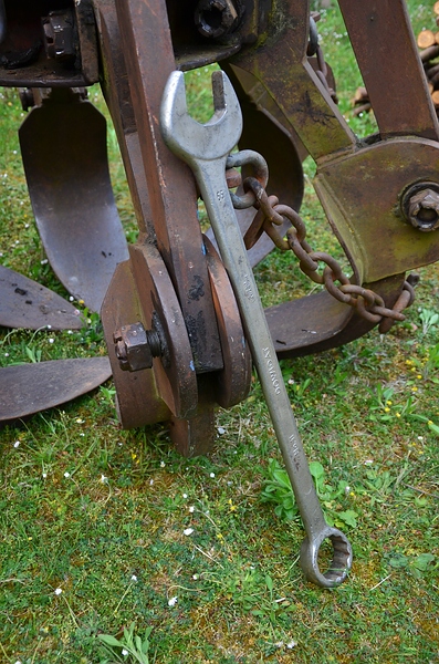

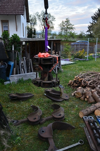

vergangenes Wochenende habe ich den Greifer mal in seine Einzelteile zerlegt.
Der Grund dafür ist das er vor lauter altem, verharztem und getrocknetem Fett nur noch schwer auf geht.
Bei vielen hier wäre es den Greifer zu richten sicher die letzte Arbeit, ich habe mich entschieden dies als erstes zu machen, so kann ich mich besser an die ganze Sache heran arbeiten, und hier werde ich mich mal noch mit einer Lackierpistole versuchen, wenn das Ergebnis nicht erstklassig wird, kann ich am Greifer gut damit Leben wink.gif
Natürlich alles schön mit Schlagzahlen beschrifttet, damit nacher auch alles wieder schön zusammen passt

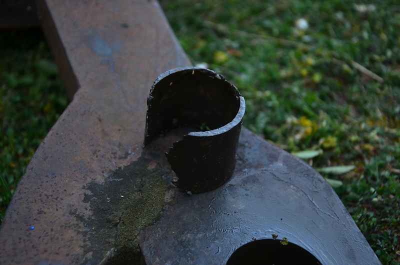

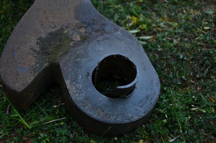

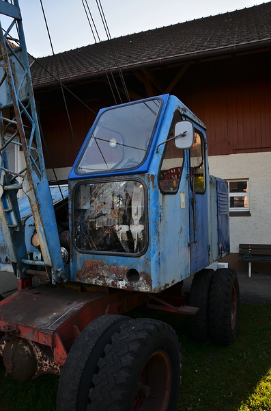

Von den Lagerbuchsen ist leider nicht mehr viel übrig, da muss ich erst mal schauen wo ich da passenden Ersatz her bekomme, bzw ob ich jemand finde der mir sowas drehen kann eusa_think.gif
